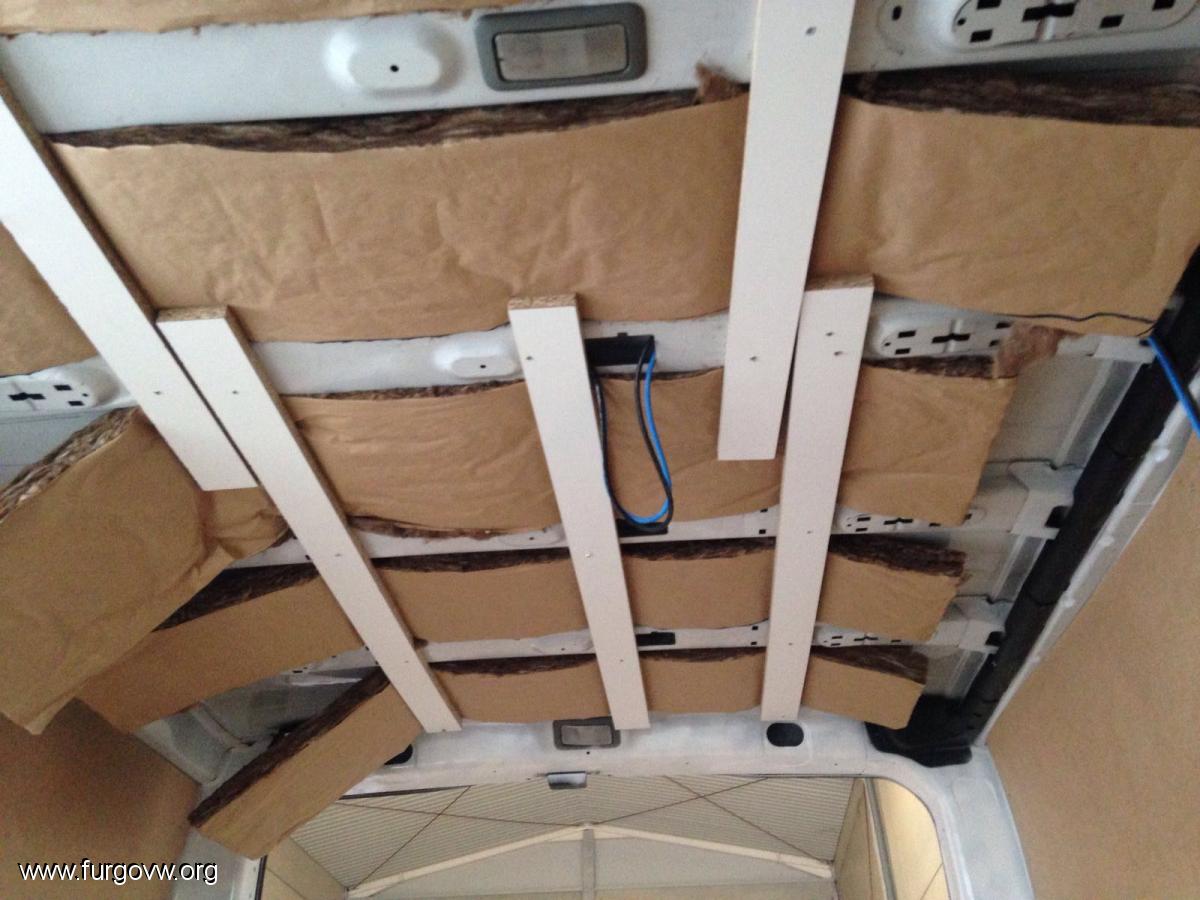

Empezamos poniendo el aislante a toda la furgoneta tanto en el techo como paredes. Le instalé lana de roca vi que era la mejor opción en cuanto a calidad precio a unos 23 euros 11m2 en Bricomart.

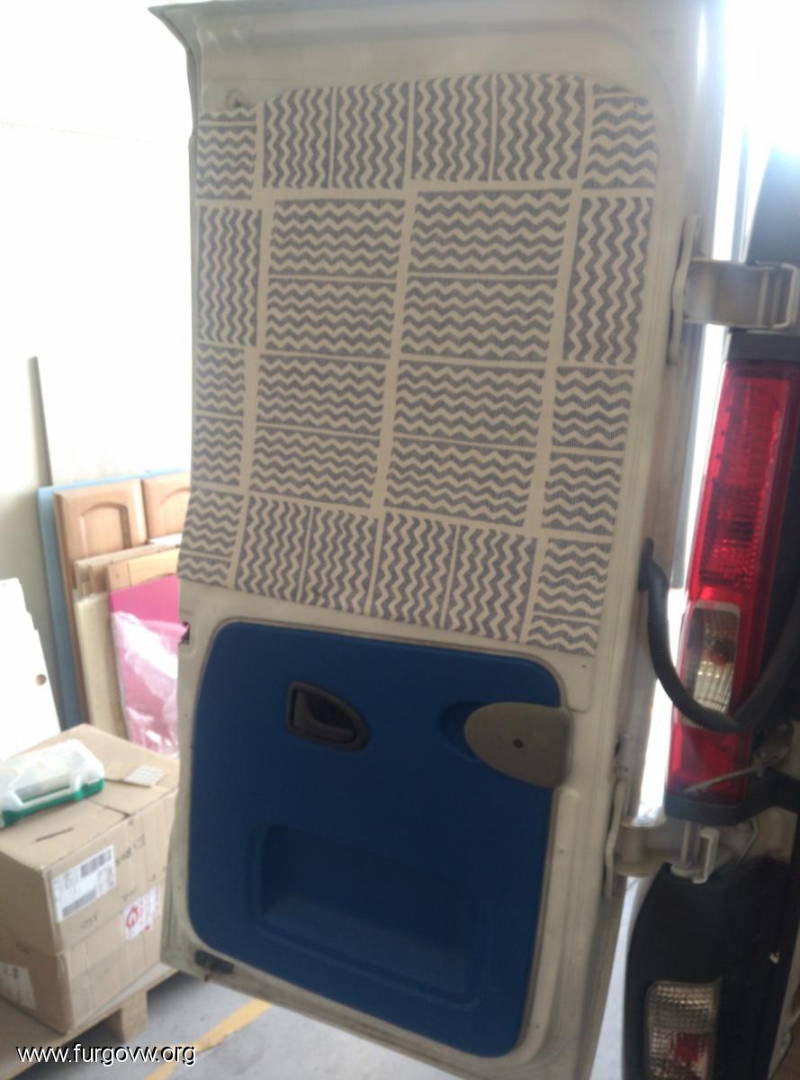

Tras poner la lana de roca la empezamos a recubrir con un tablero fino de madera para la sujección. En las puertas recubrí esta maderita con una tela que si no iba a quedar horrorosa.

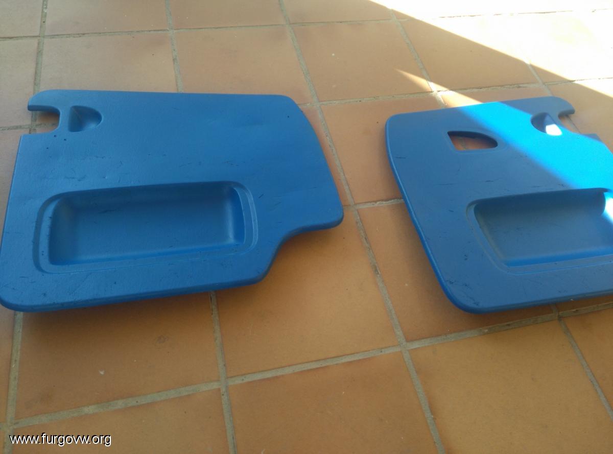

Pinté los refuerzos de las puertas que estaban muy sucios y un poco arañados y la verdad que fue la mejor opción, le da otra impresión a la furgoneta.

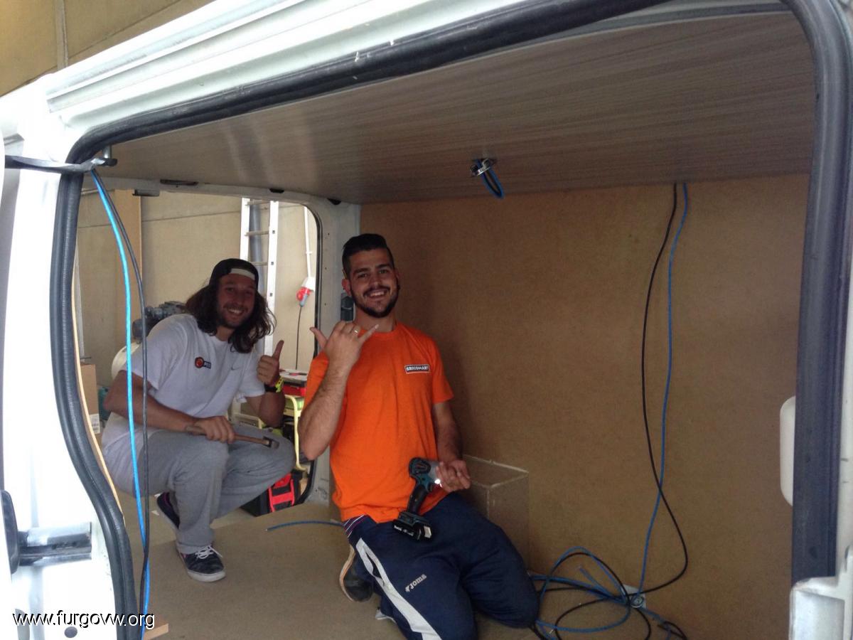

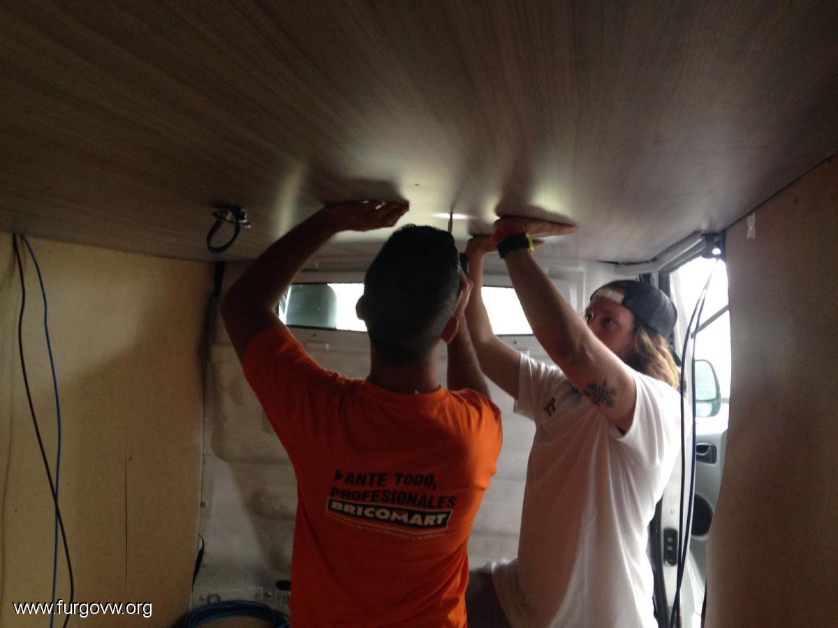

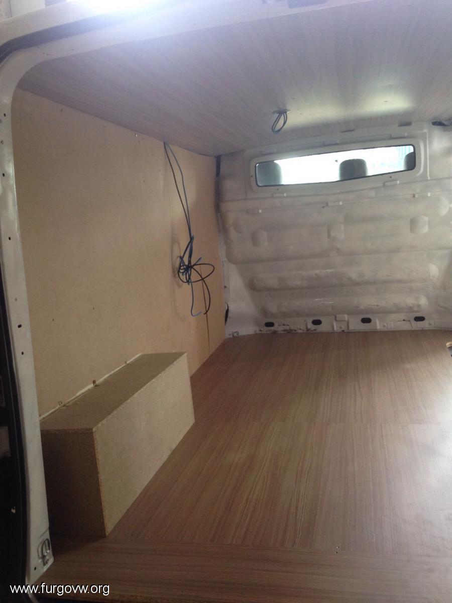

Tras el pintado comenzamos a tirar cables para la instalación eléctrica y colocamos el techo.
Aqui es donde empezaba el verdadero caos no sabía donde me había metido... empezabamos a medir, cortar y poner las paredes y techo donde todo tenía su pega ya que las paredes tienen su curvatura, el suelo inestable... pero con el ingenio de mi amigo pudimos salir del paso y empezar a darle forma a la furgo  .panico
Por ahora es lo que llevamos hecho, dos dias de trabajo y el fin de semana que viene nos pondremos manos a la obra para poder seguir dandole forma a esta maravilla. Os iré detallando conforme avancemos  .bien .bien

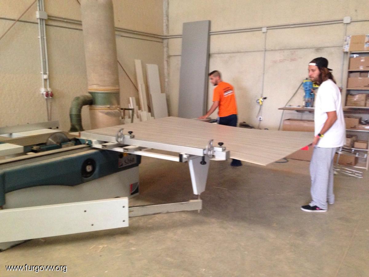

Las maquinas gracias a mi colega que tiene un taller para hacer muebles y no veas como maneja esos bichos  .ereselmejor

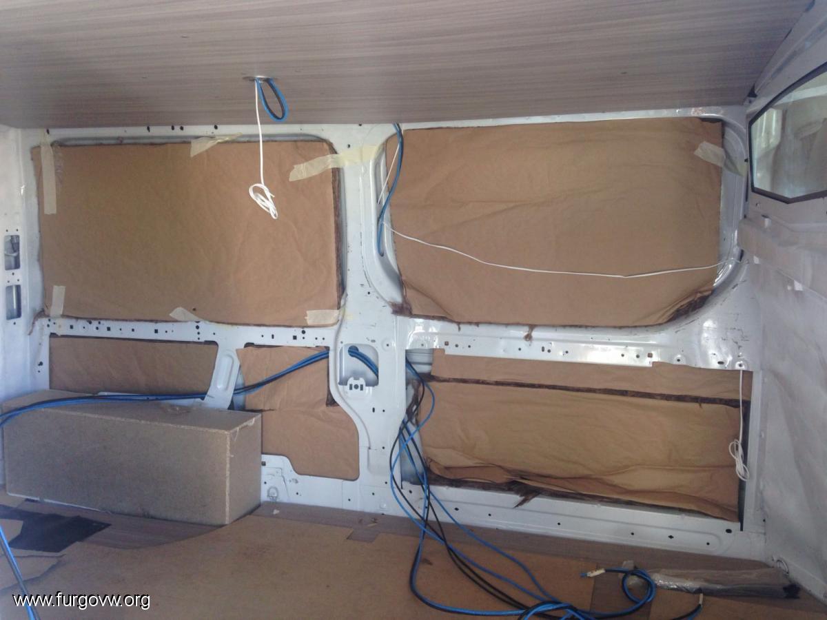

Aquí os muestro como empezamos a tirar cableado para la instalación de la segunda bateria donde conectaremos una par de bombas de agua con unos enchufes y una bombilla led.

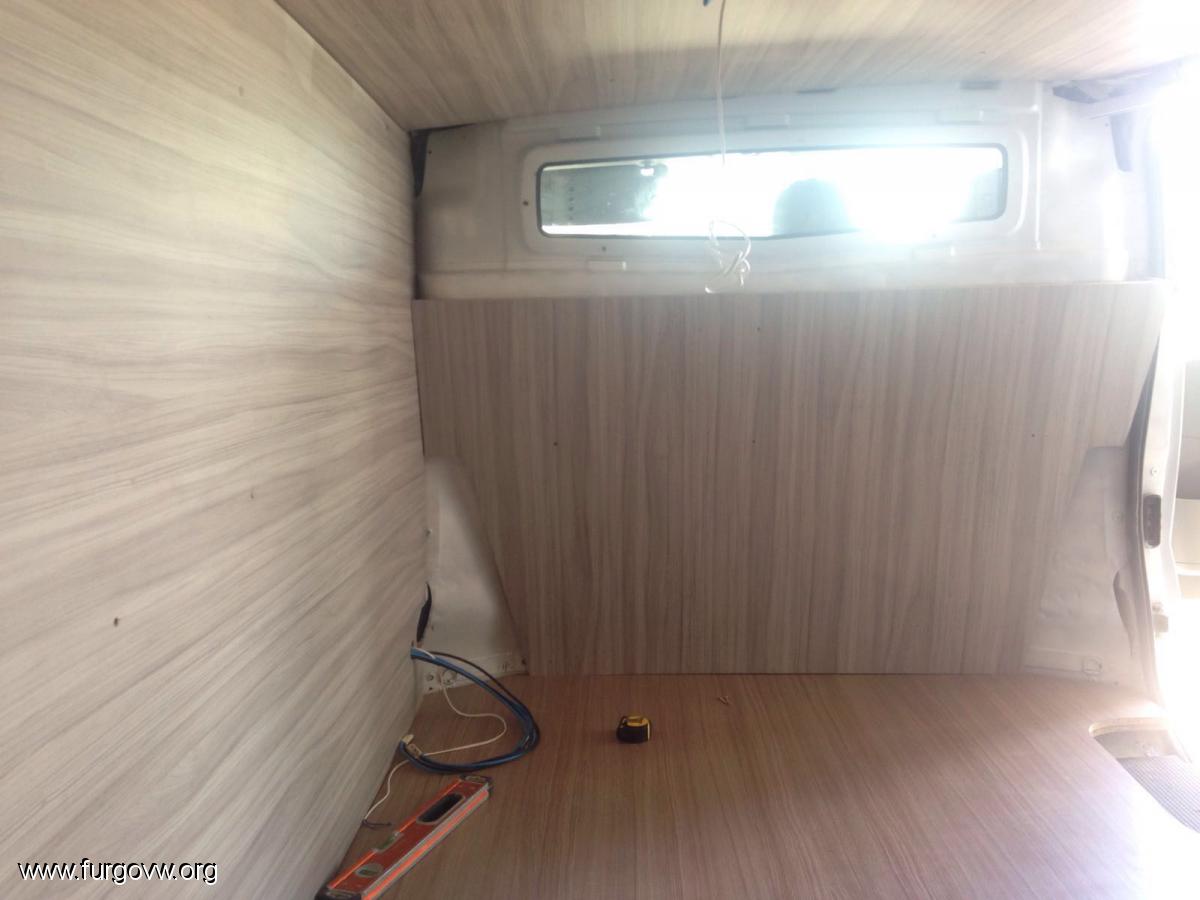

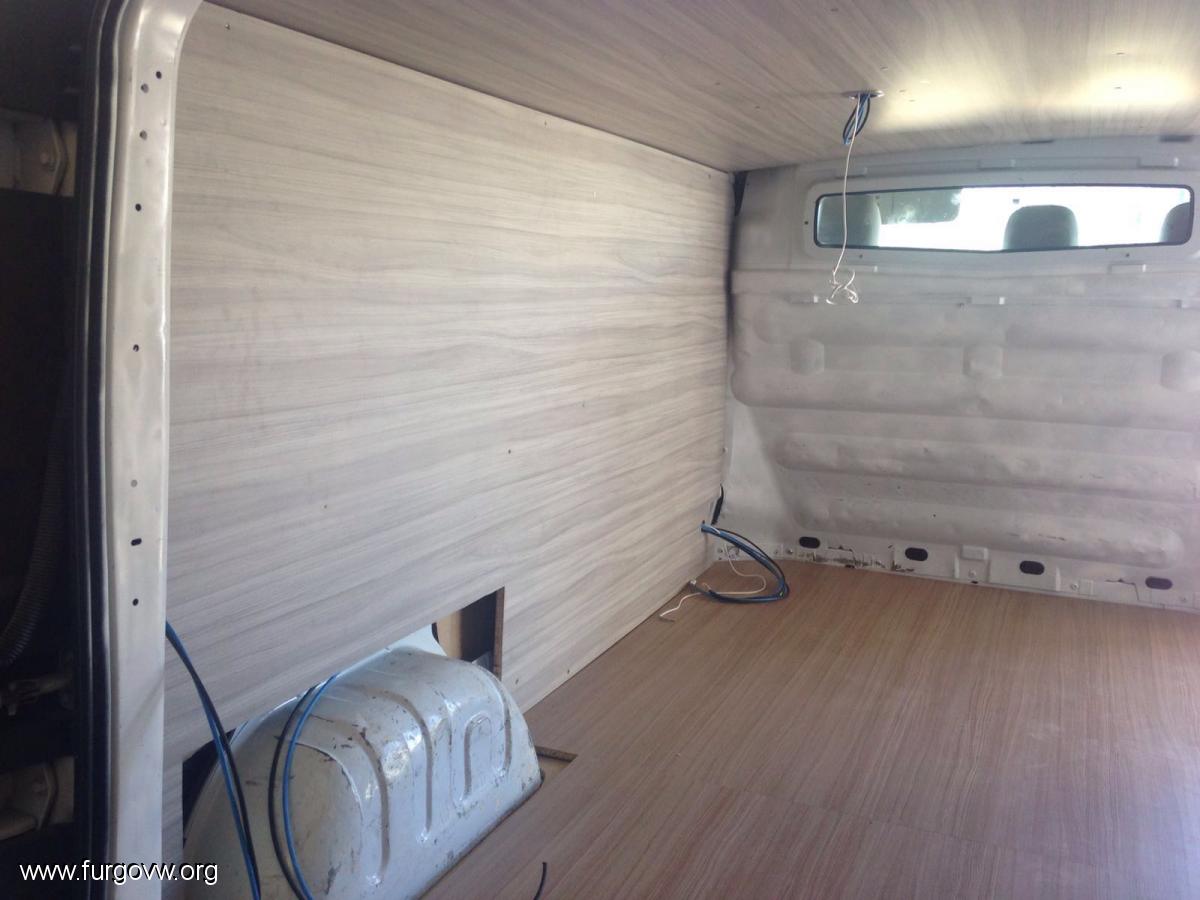

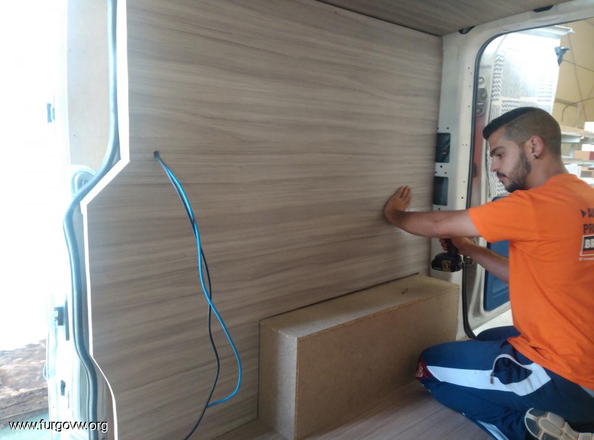

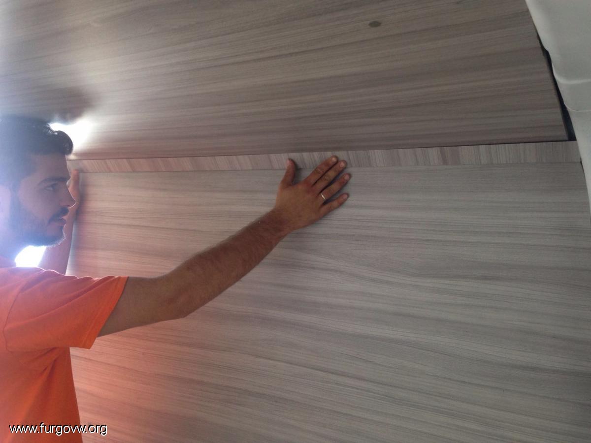

Tras tener todo el cableado con el aislante del lateral nos pusimos manos a la obra para terminar de instalar el panel de madera de la pared.

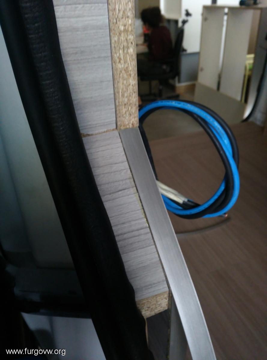

Carlos tuvo la idea de rematar la decoración de las juntas con un perfil donde empecé a meterle la pata con el pegamento y se la lié un poco jajaja  .confuso1
Forramos por último el separador de la cabina con madera para poder atornillar ahi algun mueble y la verdad que no fue facil ya que tiene mucha curvatura.

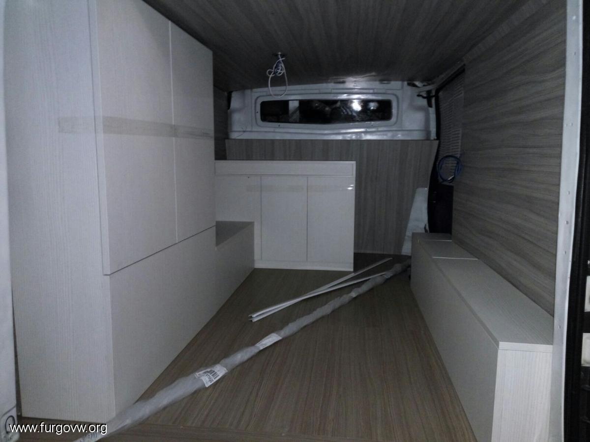

Tras un día duro como el de ayer que empezamos a las 11 de la mañana y terminamos a las 21 h dejamos casi terminada la furgoneta .palmas .palmas

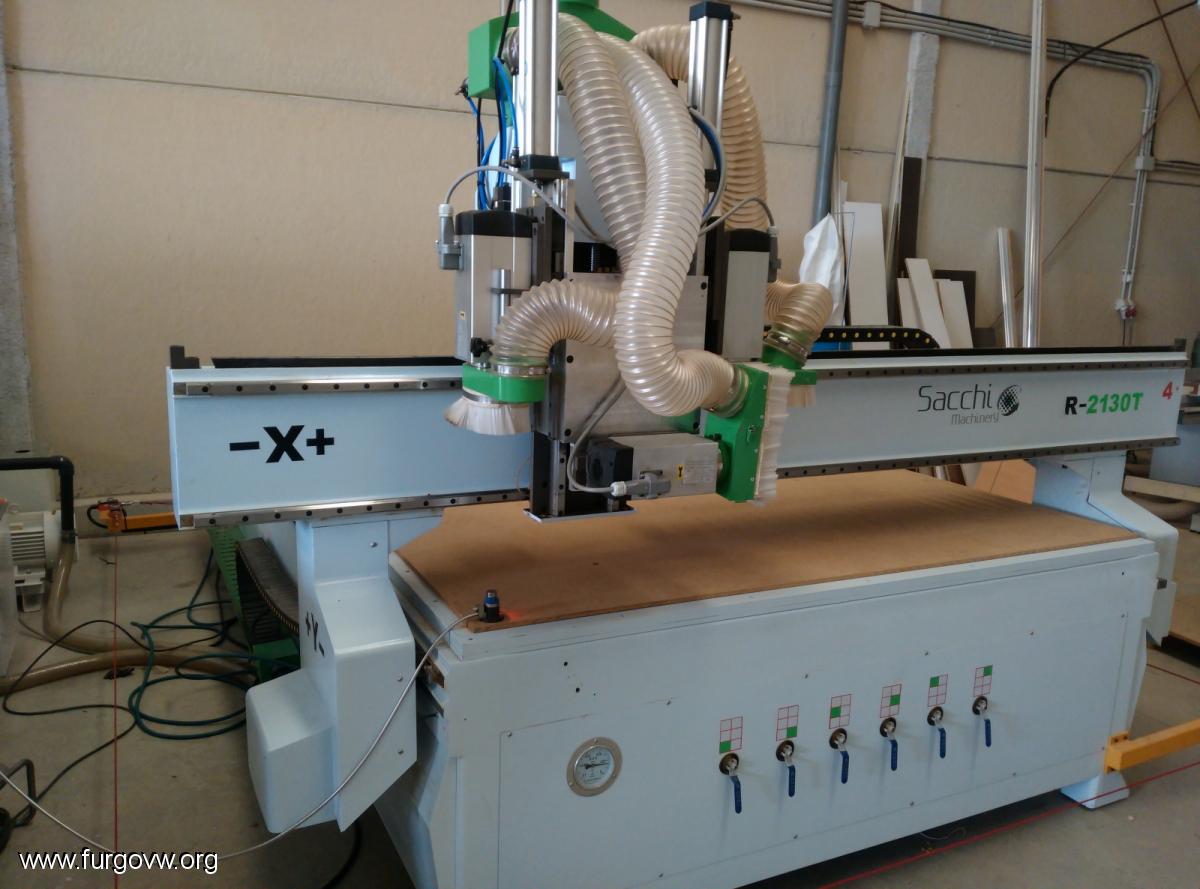

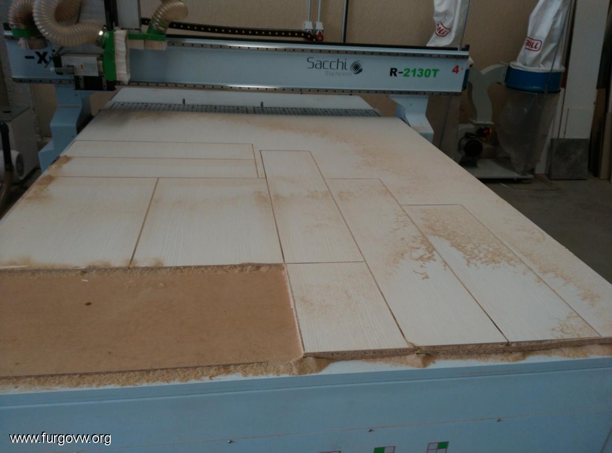

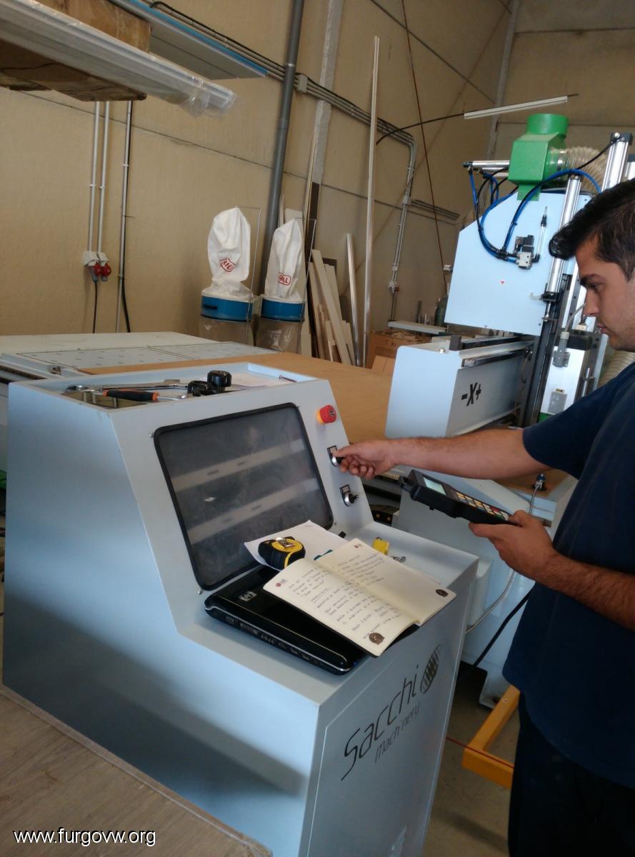

Empezamos estrenando una nueva maquína, una maravilla que hace los cortes a través de un programa informático aprovechando al 100% el tablero.

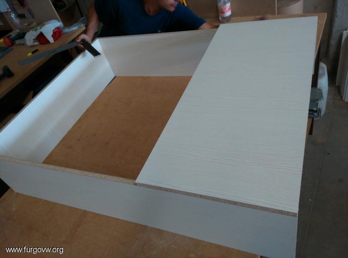

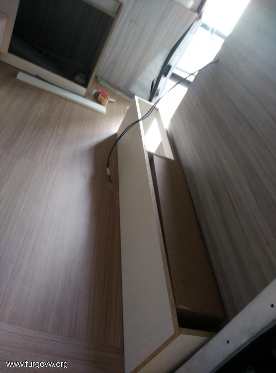

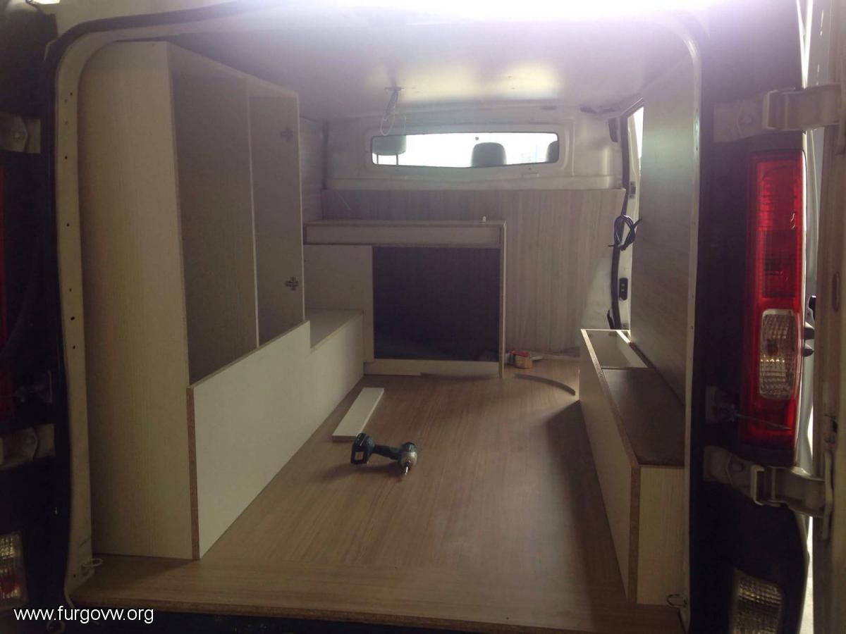

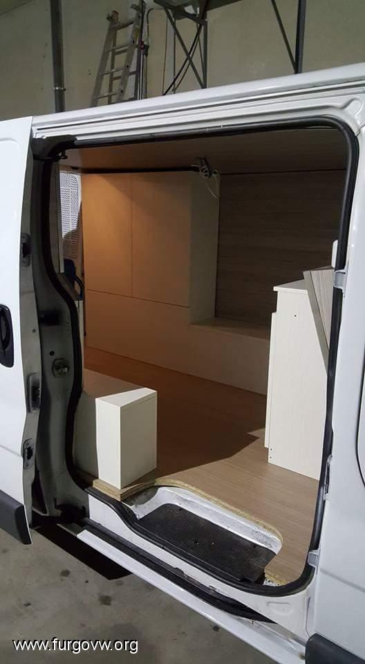

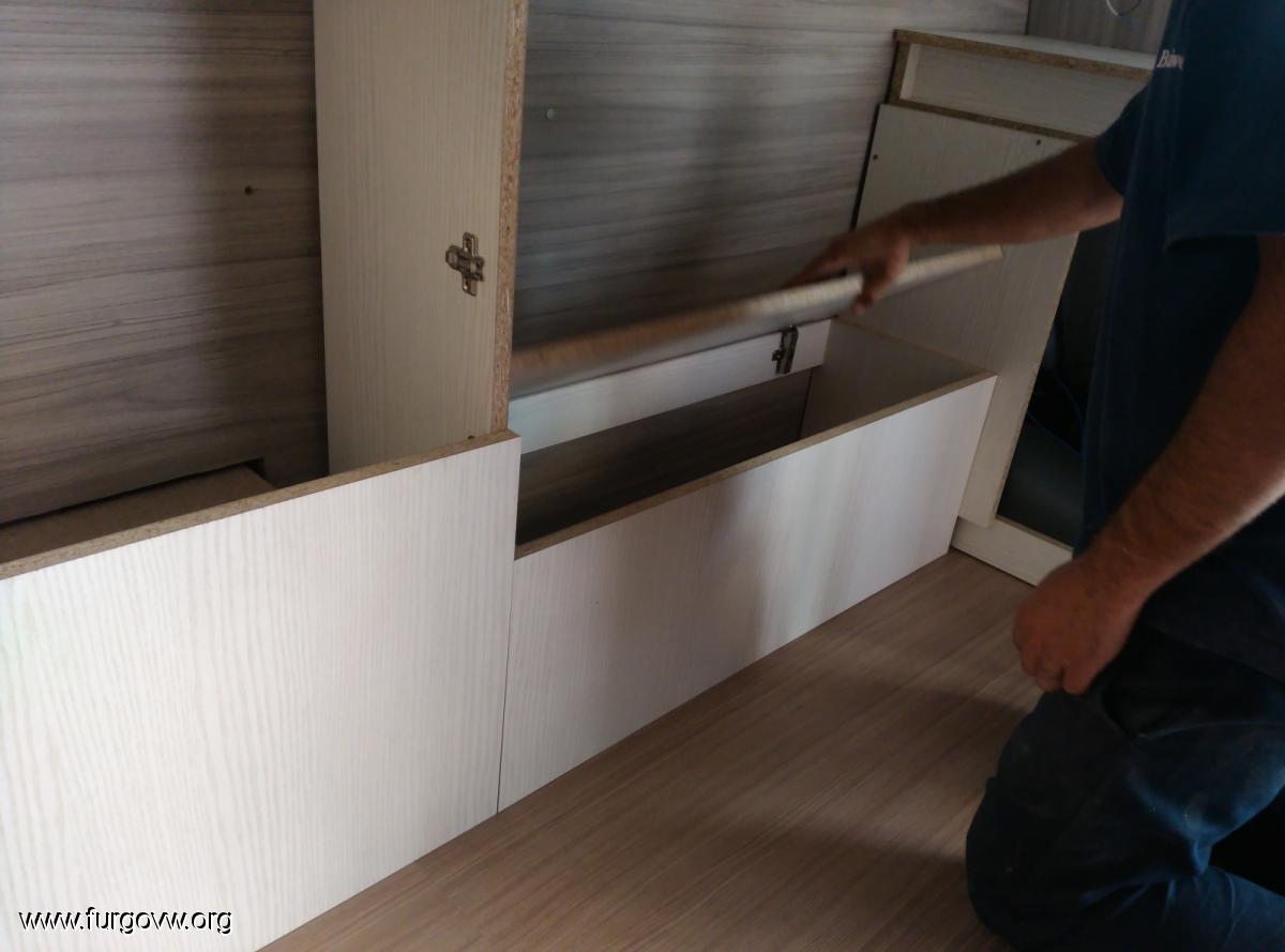

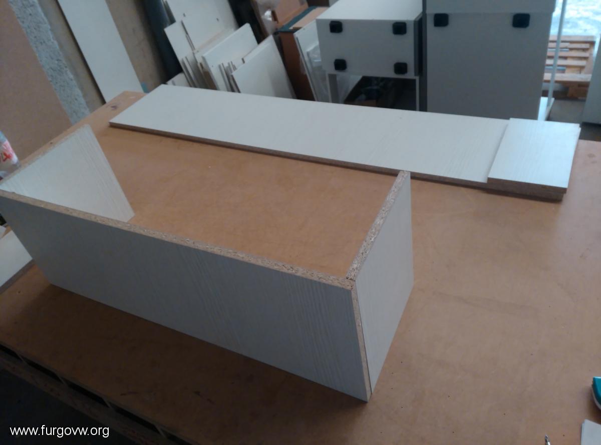

Una vez con todas la piezamos comenzamos con el ensamblaje del mueble cocina, armario, asientos...
Constinuamos instalando bisagras para puertas y cajones.
Después del intenso trabajo mañanero hicimos una paradita para reponer fuerzas  .bebe1 .bebemucho .cubiertos .cubiertos jajajajajajja
Tras el ¨piquislavis¨ seguimos con algo mas relajado. Canteamos algún perfil que nos quedó de dias anteriores
Volvimos al montaje del banco grande que nos faltaba (el que más problemas nos dio).
y por finnnnnn acabamos con la instalación de todos los muebles.
En esta semana terminaremos de cantear los muebles para poder poner las puertas con los pomos y dejar para lo último la instalación de la cama.

Le has metido madera aglomerada?? Uf...esa madera con humedad, cambios de temperatura y demás cosas que en furgos es inevitable no se abombará o cogerá formas raras??
Muchos de los bricos de muebles que he visto por aquí, la gente le ha metido contrachapado para evitar eso. Incluso alguno contrachapado marino, pero no se si esta última sería necesaria.
THE GREY CAMPER MACHINE: http://www.furgovw.org/index.php?topic=282351.0
SOY YO EL QUE LE CHIVA LAS CANCIONES POR EL PINGANILLO A JUAN LUIS GUERRA
nicramgim
Cita de: tantx en Mayo 09, 2016, 07:43:20 am
Aupa compañero!
Veo que te está quedando de lujo la distribución!! Pero...
Buenas compi.
Pues ese dilema lo tenia antes de empezar la camperizacion y lo consulté con mi amigo que es quien maneja todo esto ya que tiene una empresa de cocinas y entiende bastante y me dio a elegir entre varios materiales de madera que aguantarían la humedad. El material es aglomerado estratificado alta presion con tratamientos hidrofugos..... .meparto .meparto jajajjaja  me lo recomendó el, aún asi me comentó que ninguna madera se lleva bien con la humedad y elegimos algo que fue mas resistente para la camperización y se enfocó bien en atornillar todas las paredes, suelo y techo para evitar asi el posible combado de la madera.
Espero que te haya resuelto algo por si necesitas elección. Un saludo ;)
