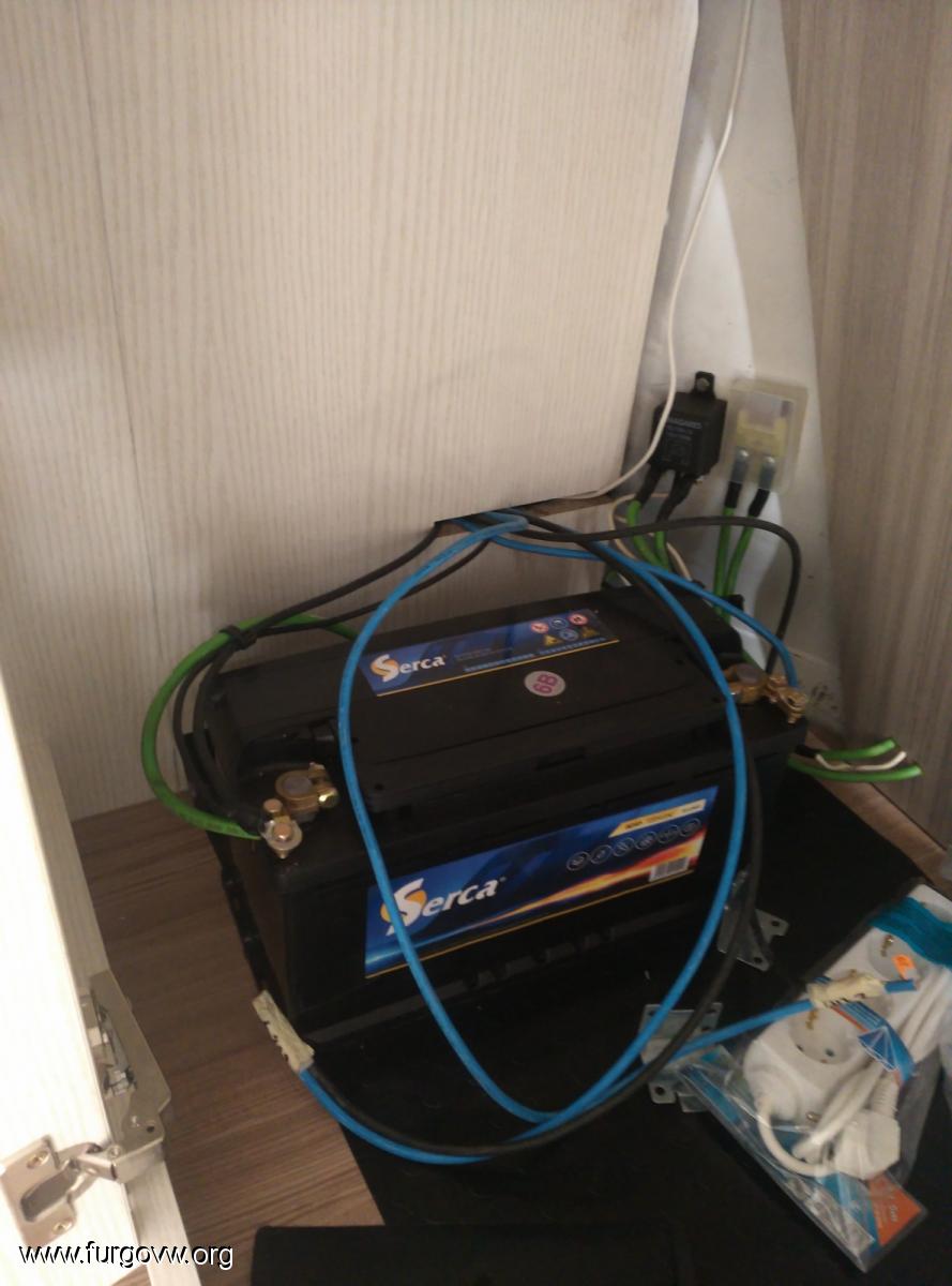

En esta semanita no hemos podido pegar ningún avance ya que tuve que llevar la furgoneta a un taller para que me hicieran la conexión de la segunda batería conectada con reles, a la bateria principal y todo ese follón para poder tirar luego de todo lo que le conecte.

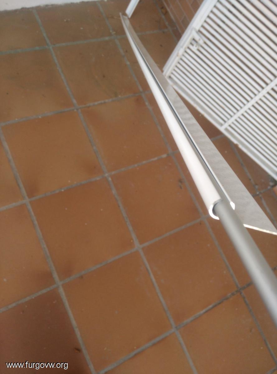

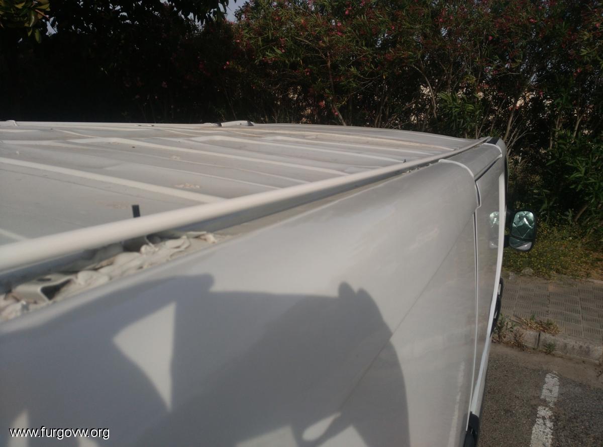

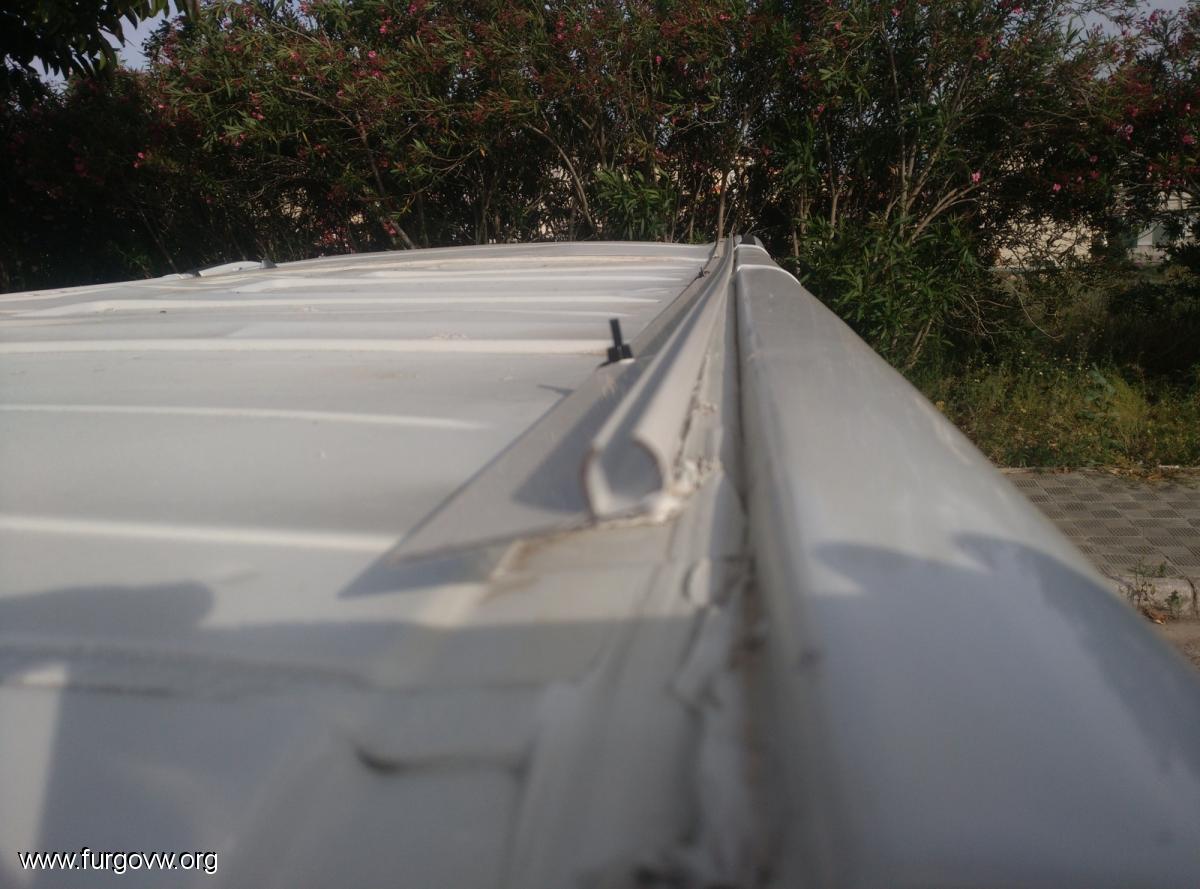

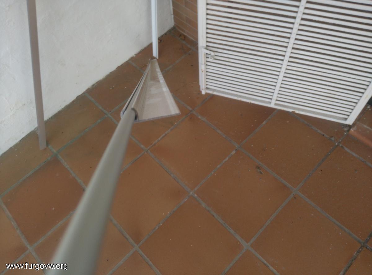

Bueno os dejo un pequeño brico copiado del foro para poner el toldo tarp del decathlon. Compré una guia en toldosyule por 21 euros con envio incluido donde le hice unos agujeros para atornillarla a la vaca.
La idea es hacer un dobladillo al toldo e introducir este tubo y una vez la lona del toldo tenga el tubo poder pasarlo por dentro de la guía. Os muestro como sería la idea sin el toldo puesto.
Me falta hacerle el dobladillo a la tela y poder meter el tubo, en cuanto lo tenga terminado paso fotos para que podais ver el resultado.

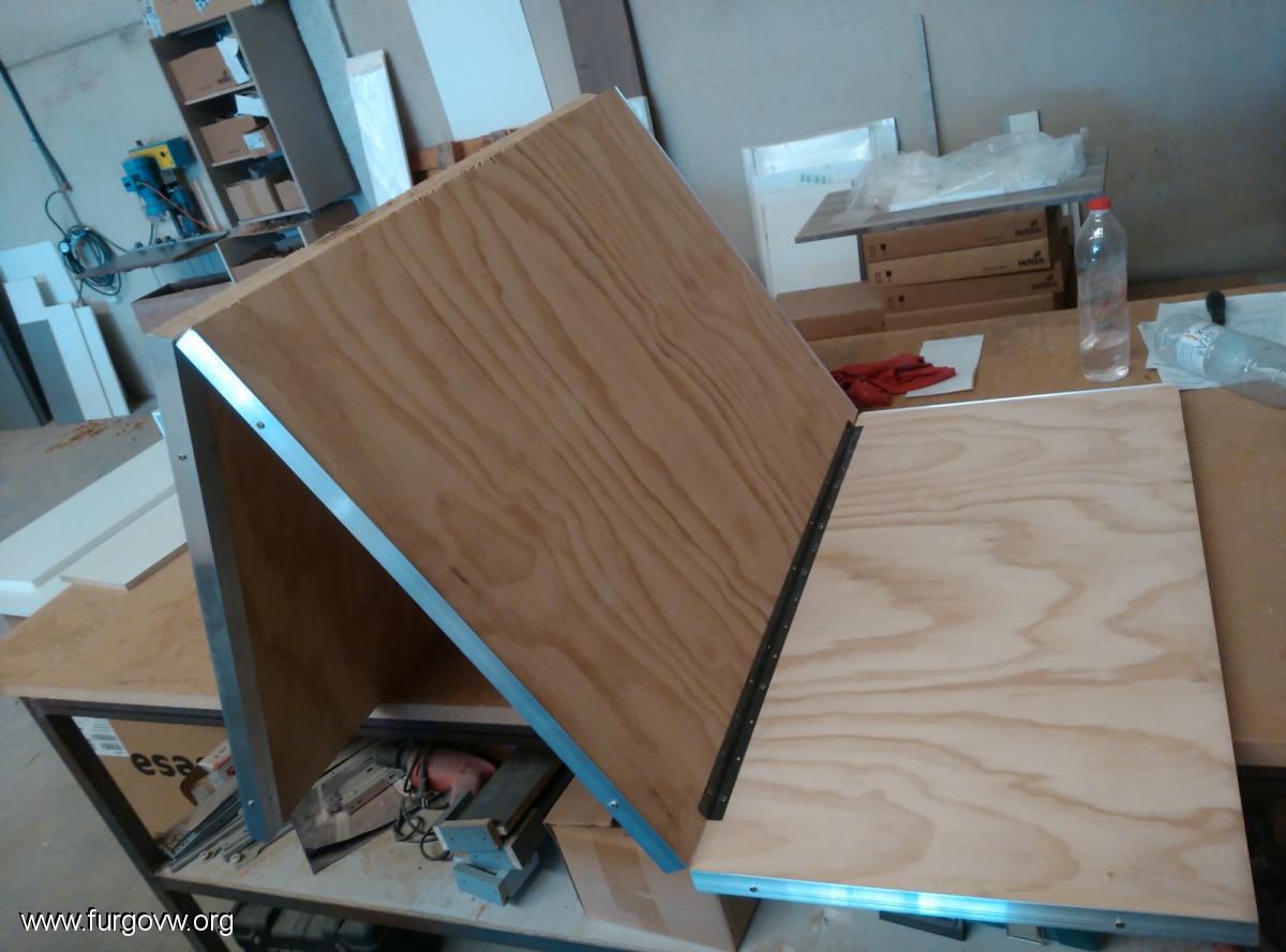

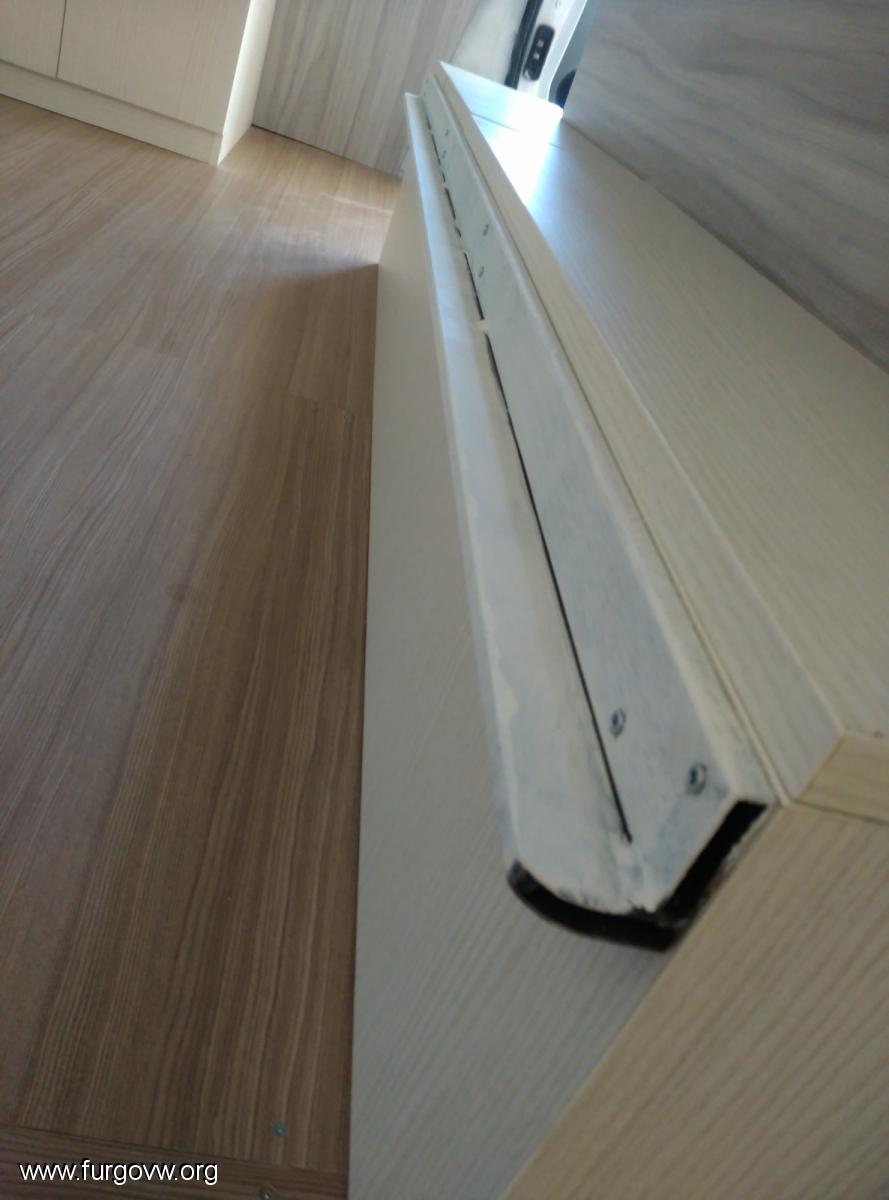

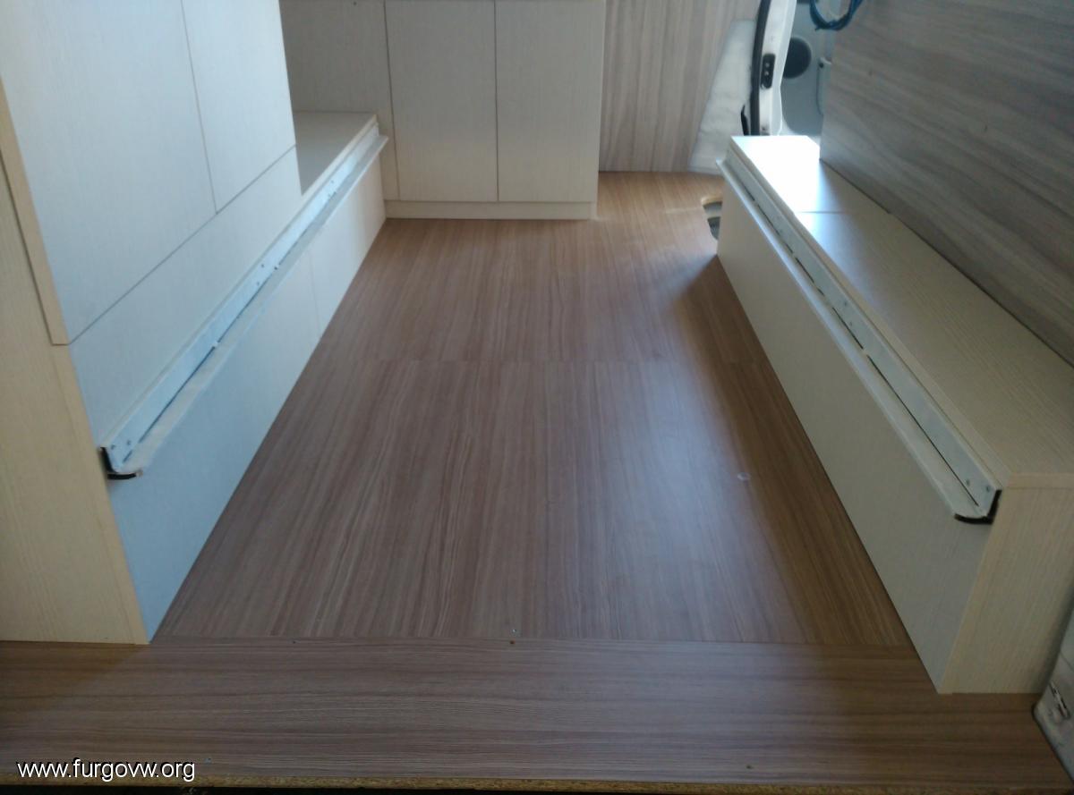

Hoy hemos empezado instalando las guias donde va alojada la cama. Las guias son de hierro hueco para evitar sobrepeso en los muebles, las conseguí de un herrero que las encargué a medida.

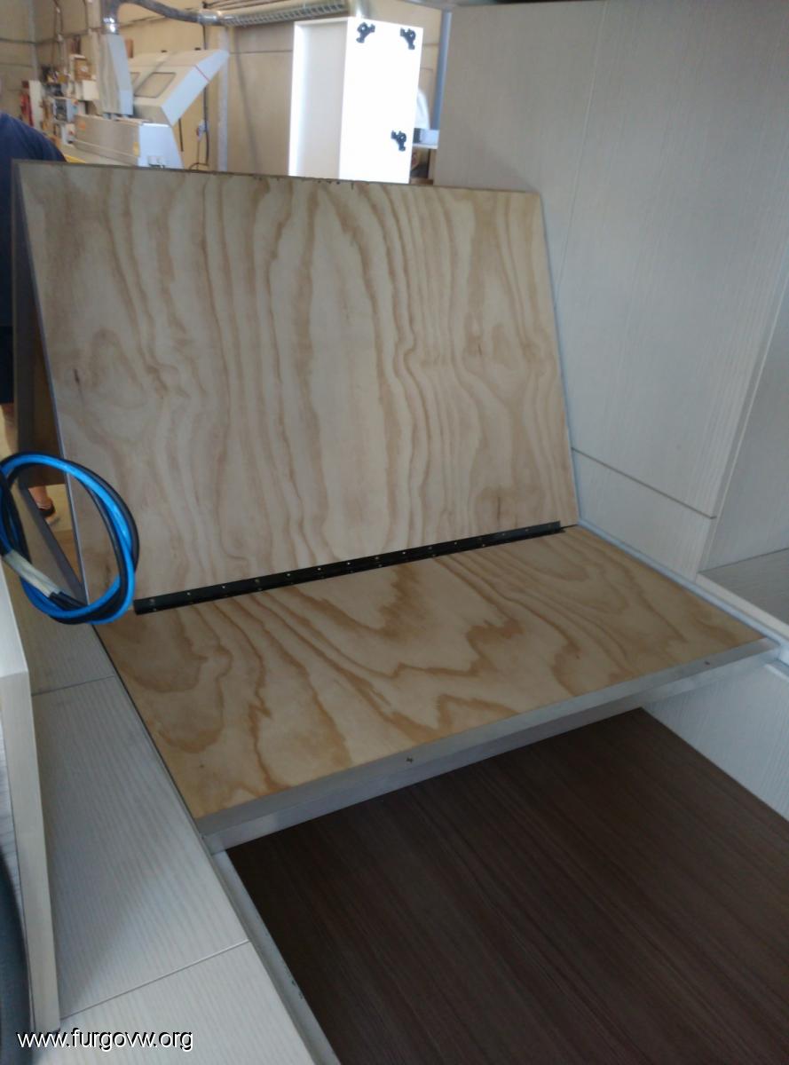

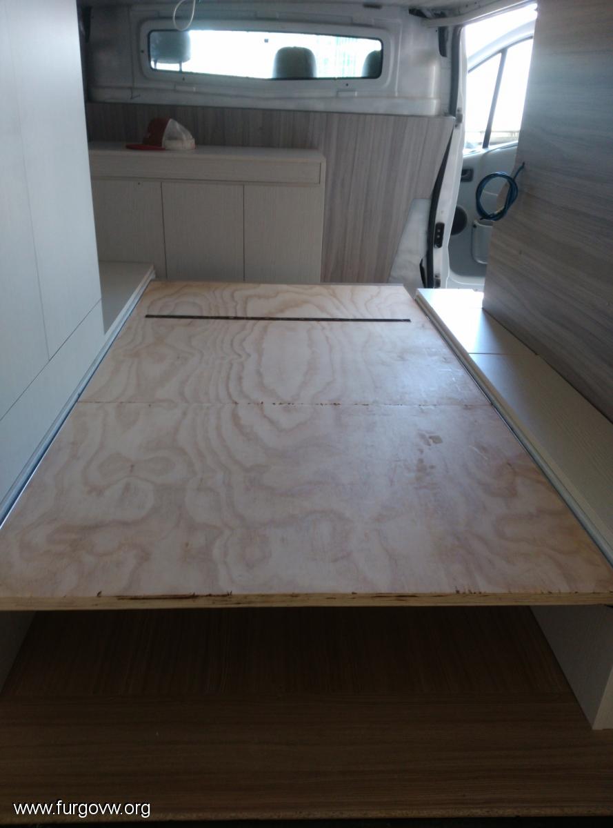

Continuamos haciendo el soporte para la cama que va unido mediante bisagras para que nos permita el movimiento de la cama para convertirlo en sofá-cama.
Así es como queda la cama, el resultado al doblarla para tener mas espacio dentro y poder estar sentados.

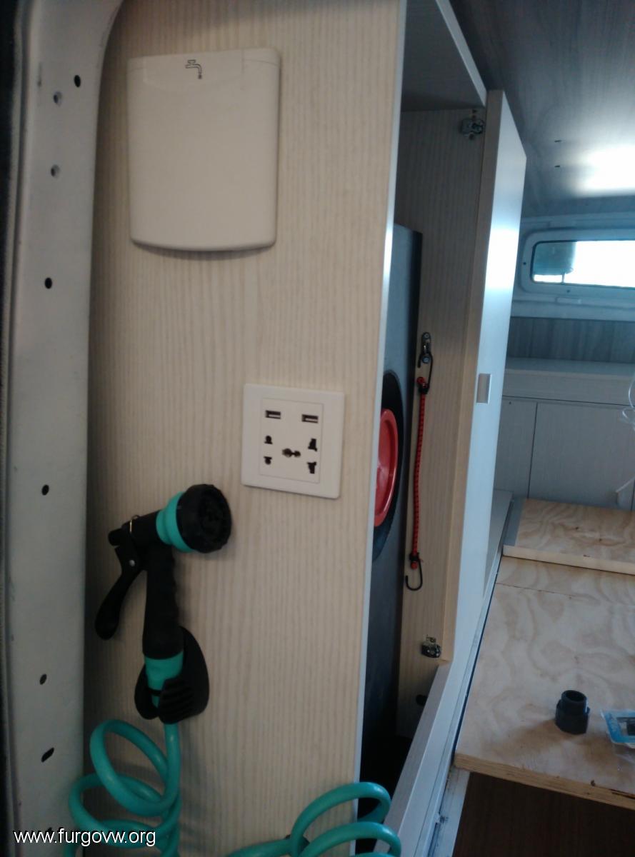

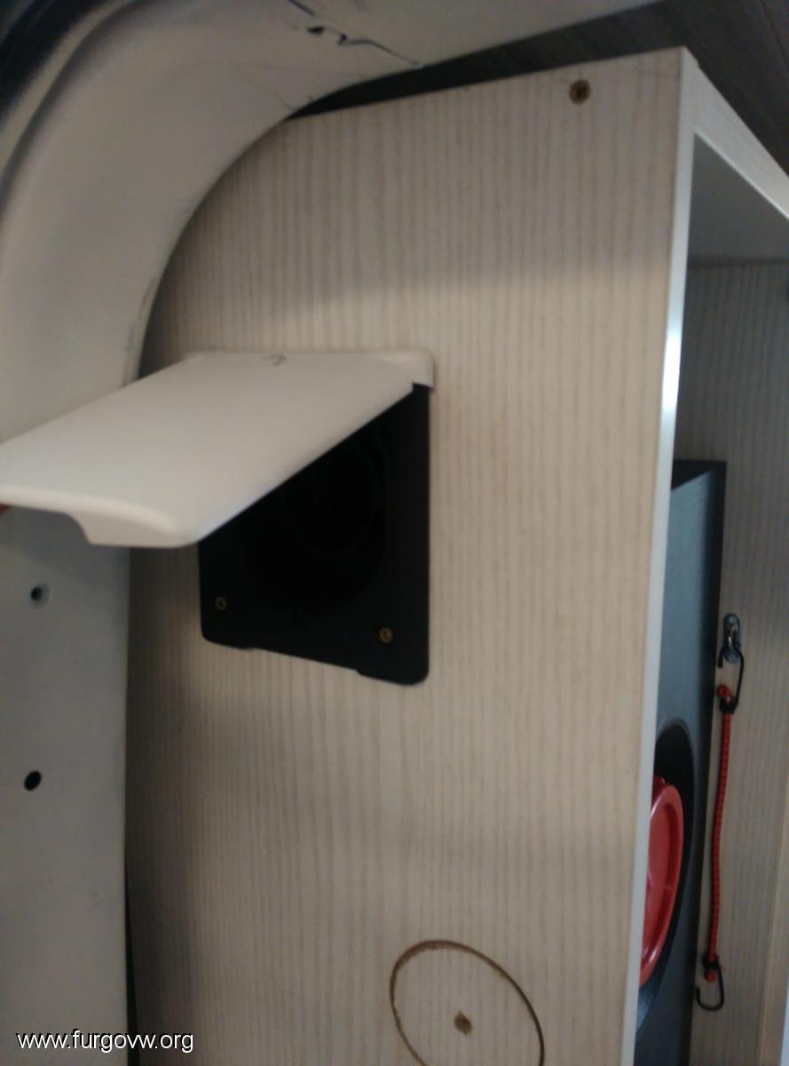

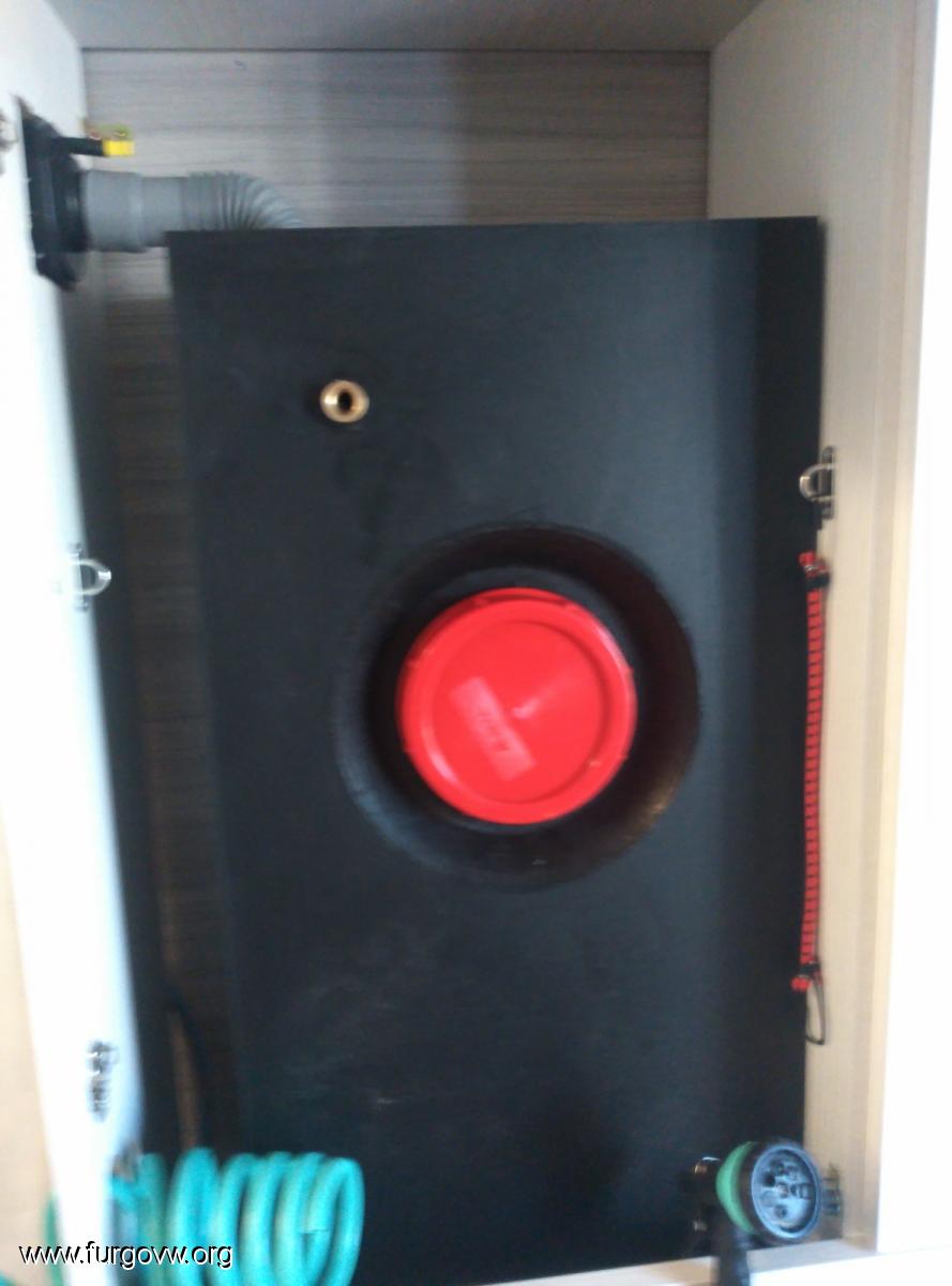

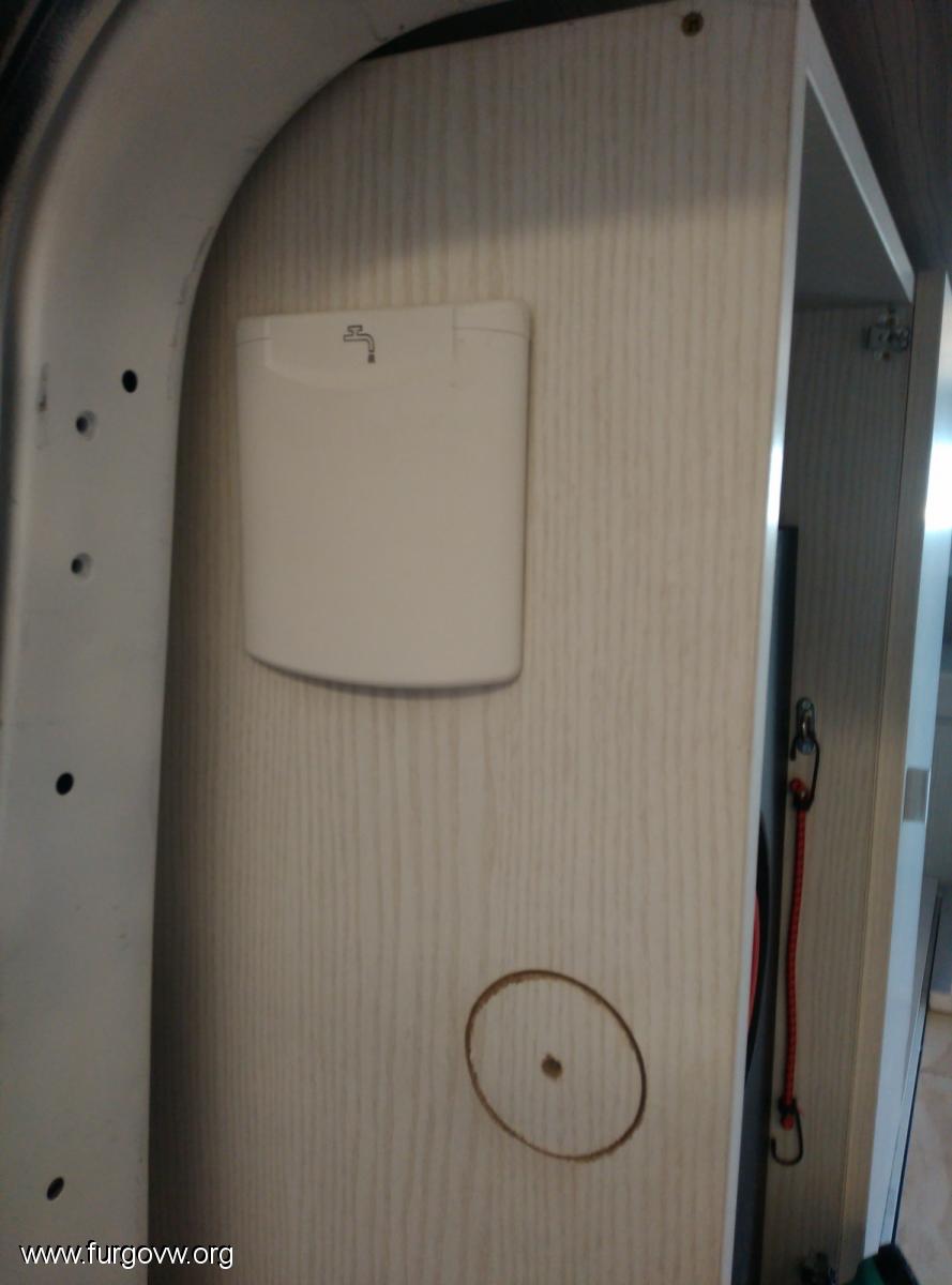

Pues tras otro diita de trabajo esto se va terminando. Hicimos los agujeros para el llenado del depósito de agua para la ducha.
Y continuamos con la instalación del soporte para la manguera y un enchufe.
Os muestro el depósito y el acoplamiento de llenado del depósito.

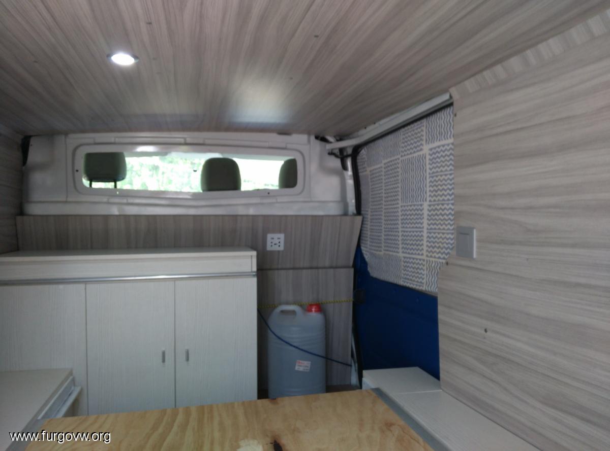

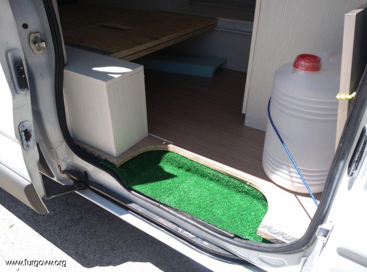

Por fin terminamos de instalar todo lo relacionado con la electricidad y colocamos la bombilla de led. También quitamos el cristal separador de la carga para poder meter las tablas de surf hasta la cabina de conducción a la hora de dormir y que no molesten. Respecto al tema de la ITV no lo pasaría sin este cristal pero me lo traje a casa y el día que vaya a pasar la ITV le pondré dos pegotes de silicona y listo, tampoco hacen un estudio milimétrico por lo que mientras quede un poco sujeto para luego poder quitarlo es suficiente.
En el escalón le coloqué un trozo de cesped artificial ya que estaba un poco arañado el plástico que tenía y también queda bastante mejor.
