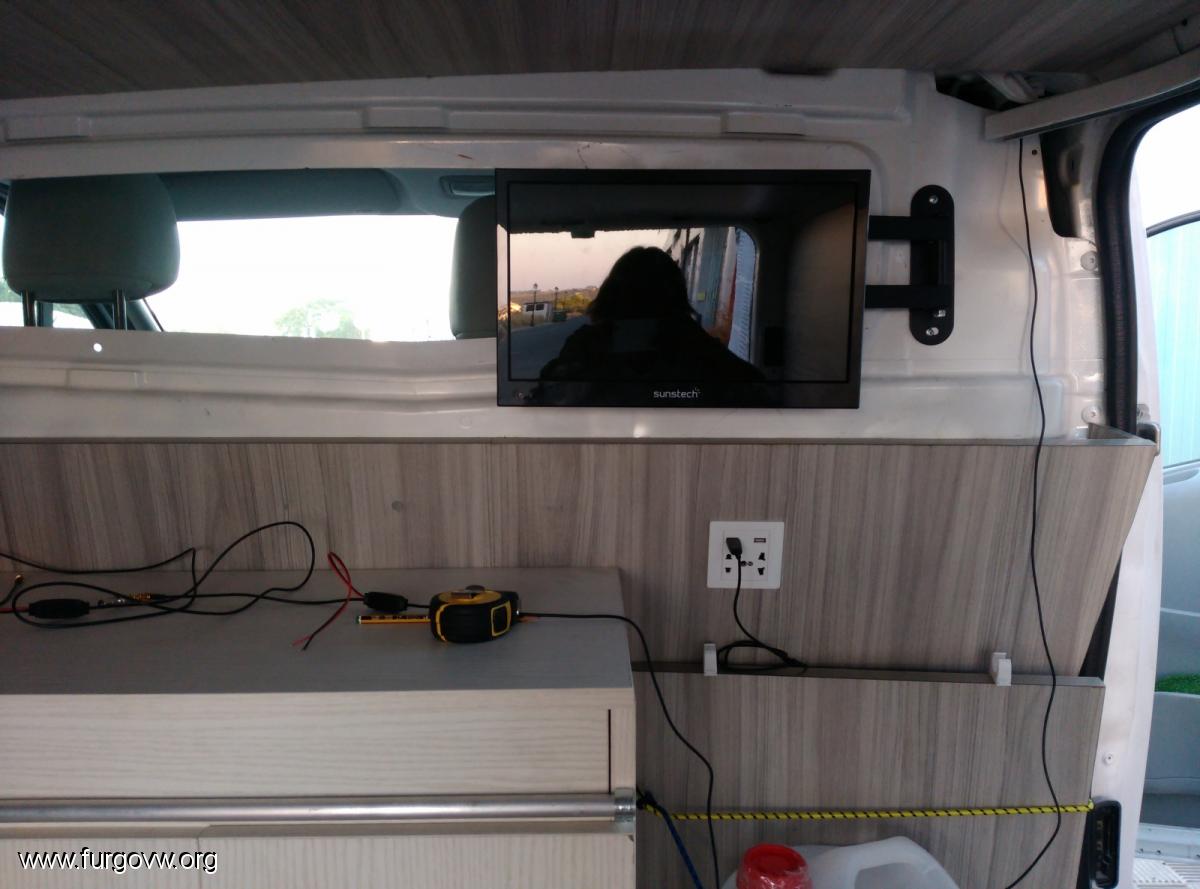

nicramgim
A ver si alguien me puede ayudar. He comprado una TV de 12 V trae un adaptador para conectarla TV de 220 V y saca el voltaje a 12 V pero yo la quiero conectar a la batería auxiliar de la furgo (una secundaria) por lo que sería de 12 V a 12V, ¿Necesitaría otro enchufe de corriente?¿Como puedo conectarlo directamente a la batería?
Neptuno_a80
Hola, lo ideal es que hicieras una toma de 12v conectada a la batería, con su fusible correspondiente.
Para conectarlo directamente, que te lo desaconsejo, deberías cortar el cable por el conector y enchufarlo a la batería, respetando la polaridad, sinó puedes freír el TV.

Nose si lo he entendido bien, te comento como lo tengo hecho. La segunda batería va conectada a la batería principal con un relé y fusibles (lo lleve a un mecánico) y entonces ahora me dices que saque de la batería una regleta de enchufes para que esos funcionen a 12 V?? Es eso? O como puedo sacar la toma de 12 V de la batería.
Me gustaría conocer esa opción antes de cortar el cable jaja.
Muchas gracias.
Neptuno_a80
Correcto, de la segunda batería, una regleta con base para conectar varias tomas de 12v, o bien, una toma de 12 v empotra ble, como si fuera de tu va sa de 220, però en versión de 12v (como la que tienes en el salpicadero del encendedor)

Una última duda. El transformador que trae la tele es de 220 a 12 voltios. Conectando eso a la toma de 12 V funcionaría la TV o tendria que comprar un conector directo de 12 V a 12 V??
Neptuno_a80
Pon foto del conector, pero si esta preparada para 12v, solo tendrás que instalar para enchufarl

Encontré como hacerlo al fin. Muchisimas gracias amigo.

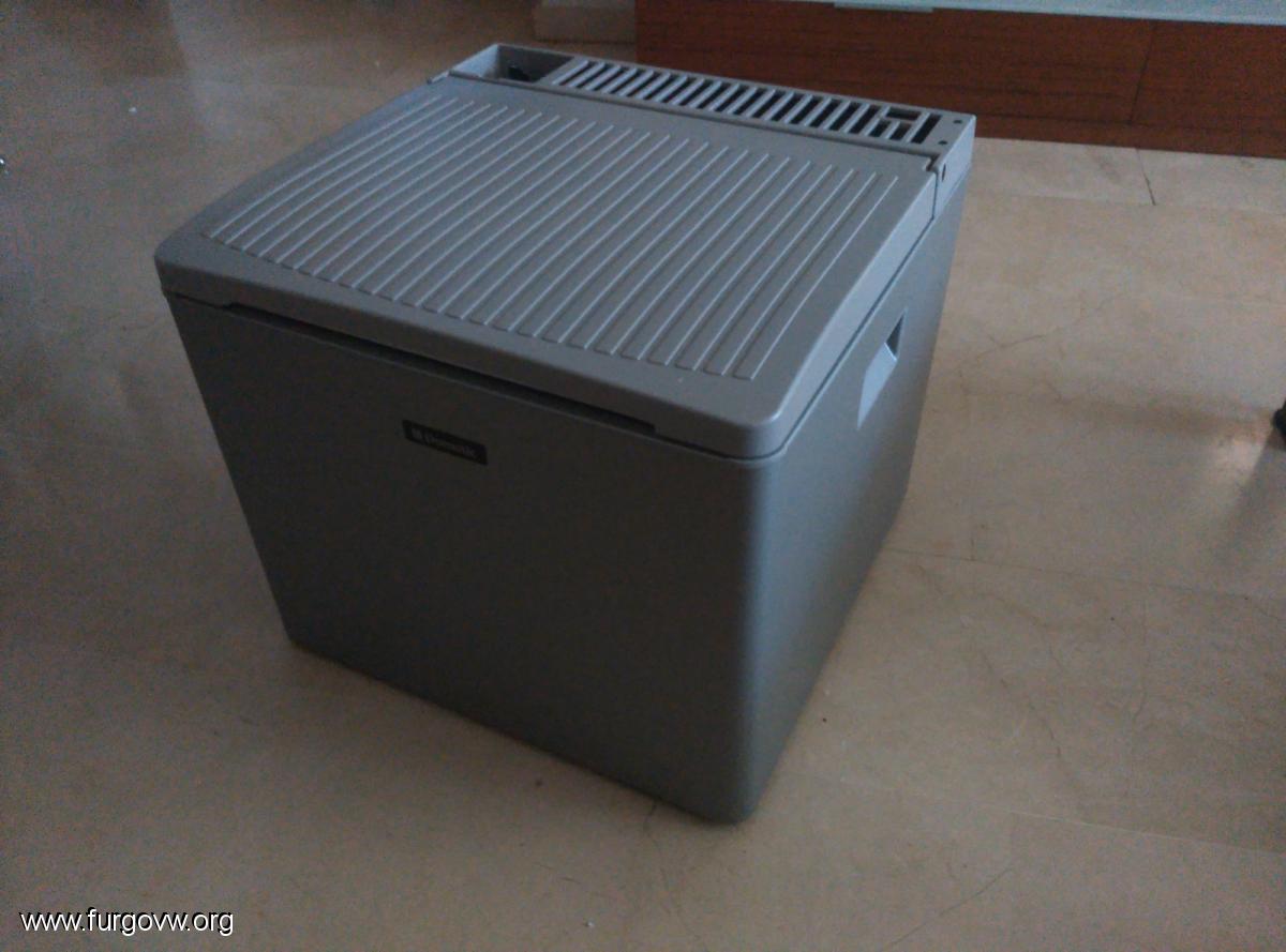

nicramgim

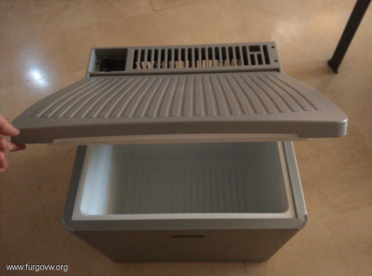

Bueno pues ya la tengo. Nevera trivalente de la marca Dometic por 200 euros. Lleva conectada un par de horas y enfria muchisimo.

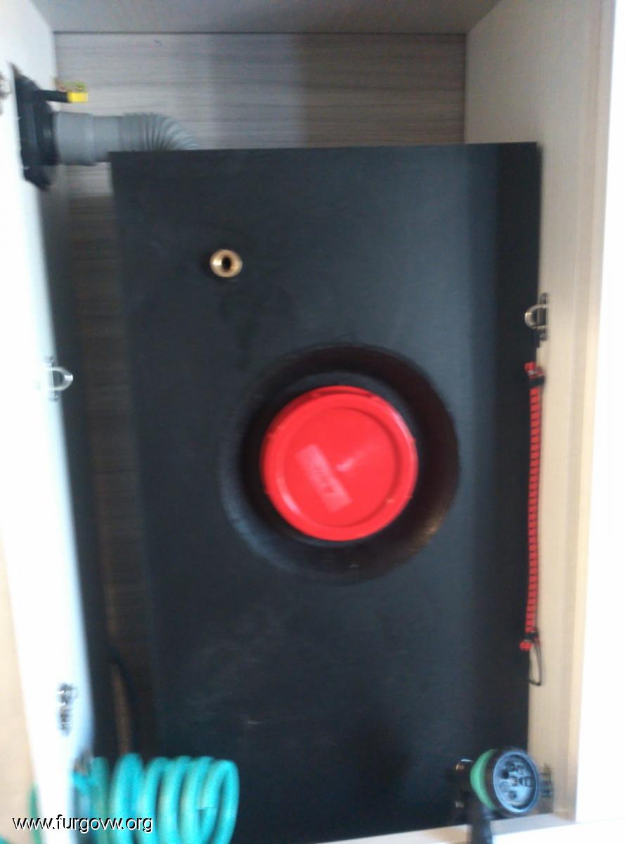

Dehesico
Citar
¿Has provado a llenar el deposito?
Lo tengo montado casi igual que tu, con esa pieza flexible y a la misma distancia y me cuesta mucho llenarlo, en cuanto la meto agua un poco rápido, se me sale para fuera.
Lo que yo si hice es conectar también el agujero de arriba de la boca de llenado al deposito, creo que es un repiradero
nicramgim
Cita de: Dehesico en Junio 26, 2016, 09:06:00 am
Buenas, la verdad que aun no lo he llenado. Es cierto que el agujero coincide a mismo nivel y me da la impresion que va a ser un poco dificil aunque tambien encontré la solucion y es introducir bien  la manguera ya que tiene un hueco bastante grande.
El agujero ese que dices que es un respiradero lo tengo abierto para pasar el tubo que coge el agua y la saca a la bomba de agua ya que esta no es acuatica.
Dehesico
Exacto, te recomiendo (por experiencia) que lo llenes así y de todos modos no le metas mucho caudal a la manguera o se te saldrá mojándolo todo

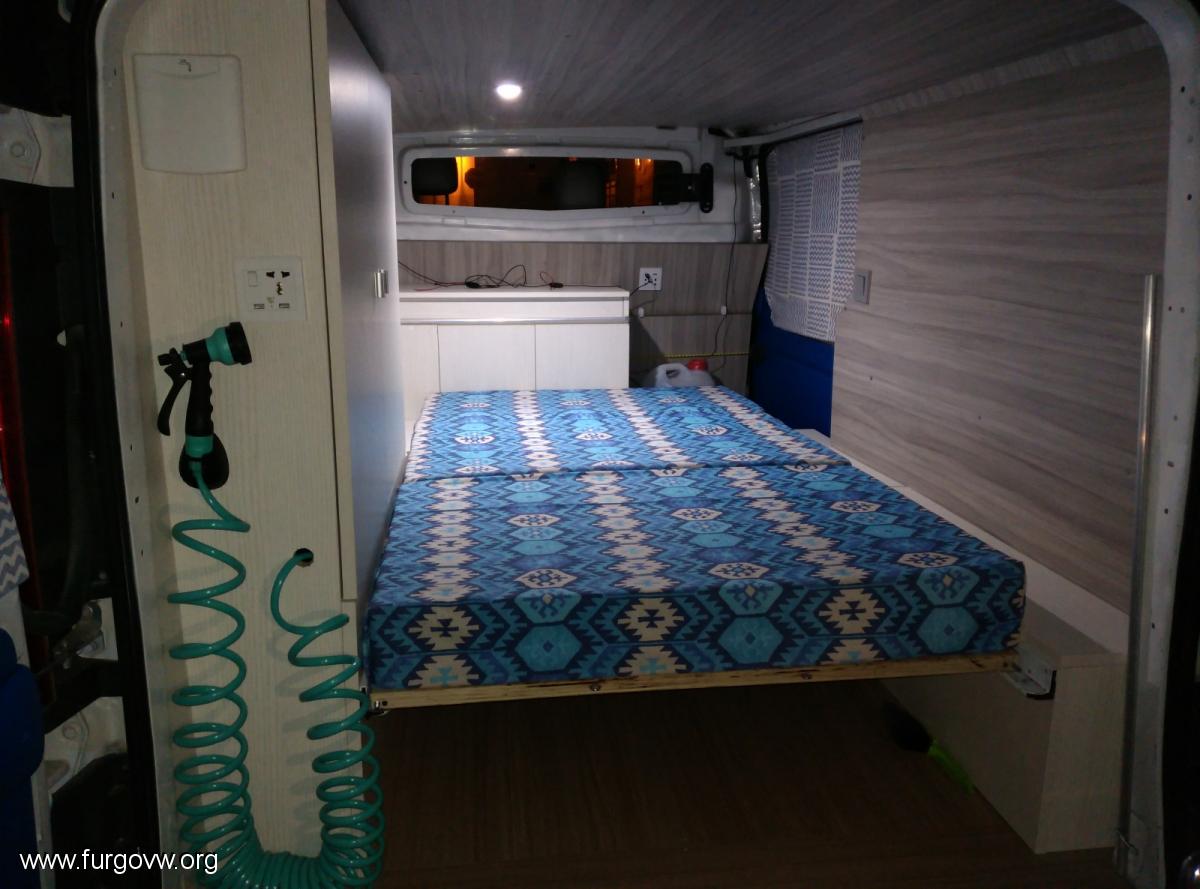

Bueno pues al fin he terminado la furgoneta  .ereselmejor .ereselmejor  y he podido hacer el primer viaje para probar como funciona todo.
En primer lugar respecto al llenado del depósito de agua lo he tenido que hacer poquito a poco con baja presión ya que sino salia por fuera y sin problema en 3 min estaba lleno el depósito. Tengo que decir que he comprado esta bomba de agua por Ebay y la verdad que da una presion perfecta para la ducha, también tiene presostato que hace que pare la bomba en el momento deja de salir agua. Para prevenir que se estropee con facilidad le instale un interruptor para encenderla solo en el momento que vaya a funcionar y así evitamos que esté todo el dia con corriente.

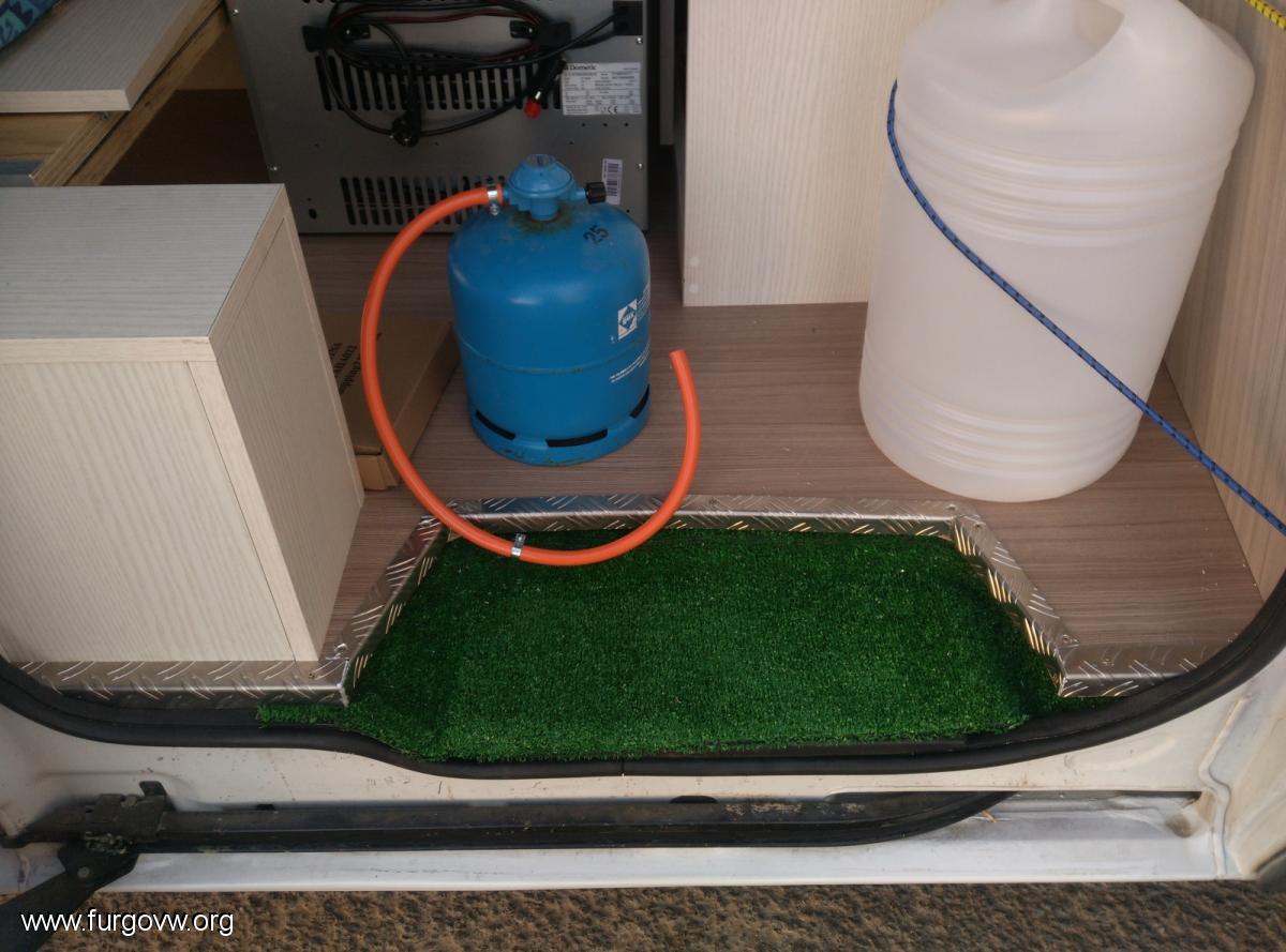

os muestro como ha quedado el escalón de la entrada, ya terminado con sus perfiles y su cesped.

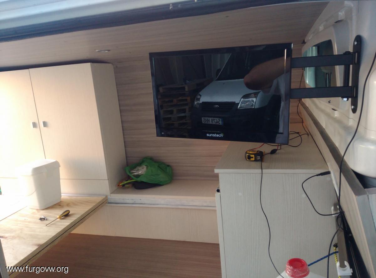

Le instalé la TV con unas antenas digitales que van a 12 v conectadas a la batería. Son antenas que se pegan al cristal muy discretas y dan muy buen resultado.

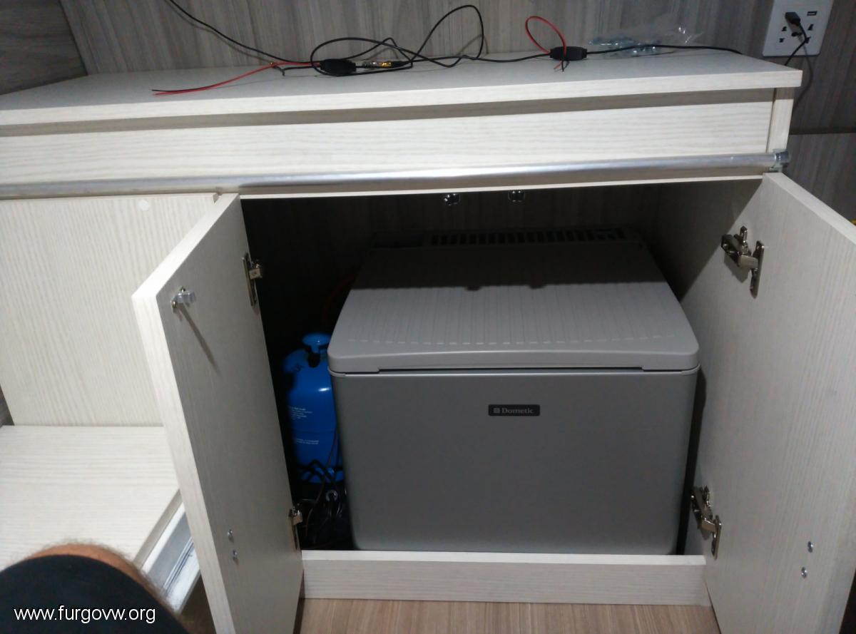

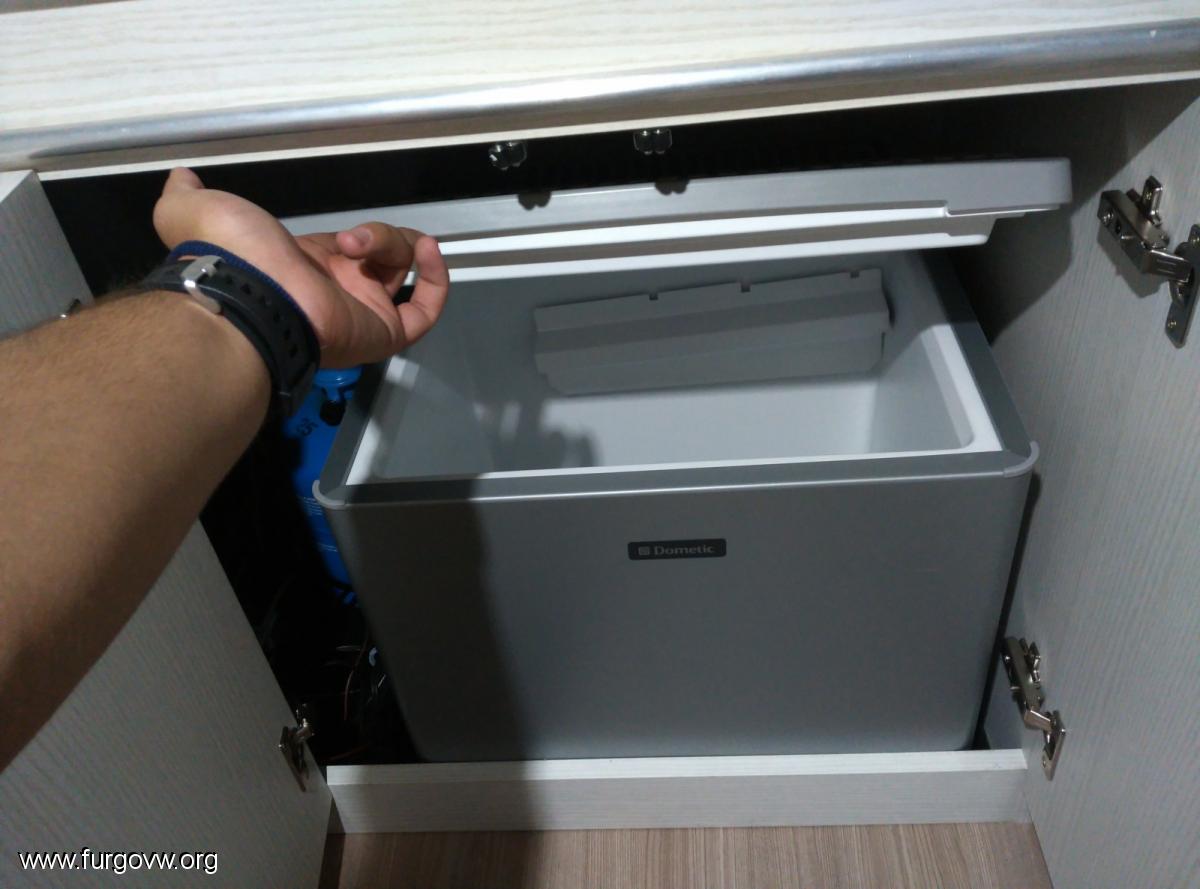

Terminamos instalando la nevera donde he tenido bastantes problemas ya que el sitio donde está no tiene refrigeración y se calienta mucho el mueble donde no deja que el interior de esta llegue a un buen rendimiento... Tendremos que buscar alguna alternativa respecto a la aireación y por supuesto acepto sugerencias.
