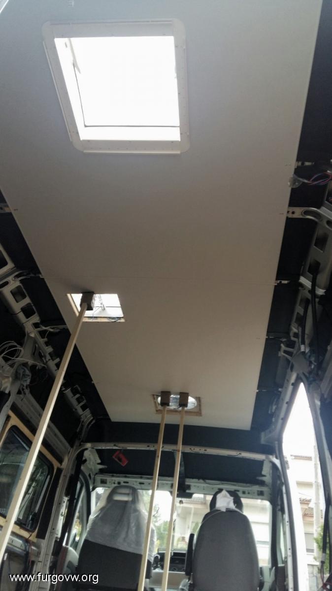

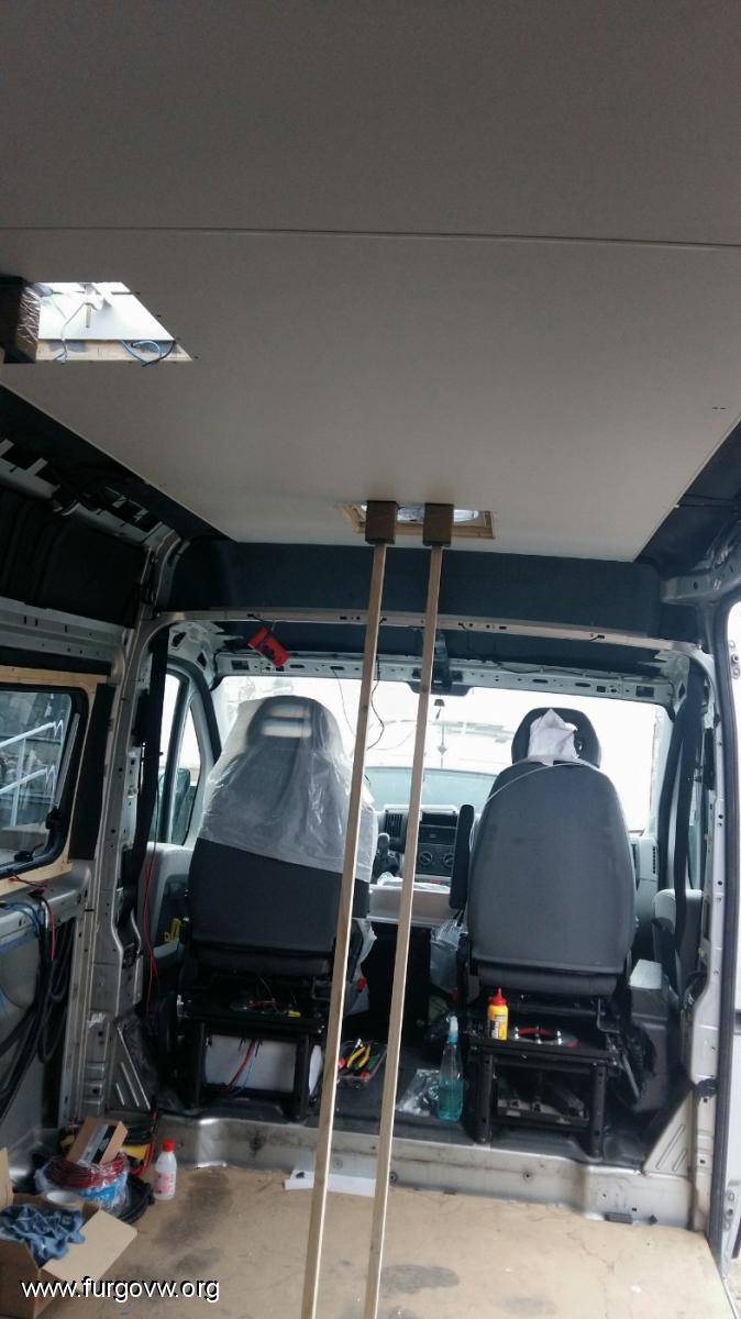

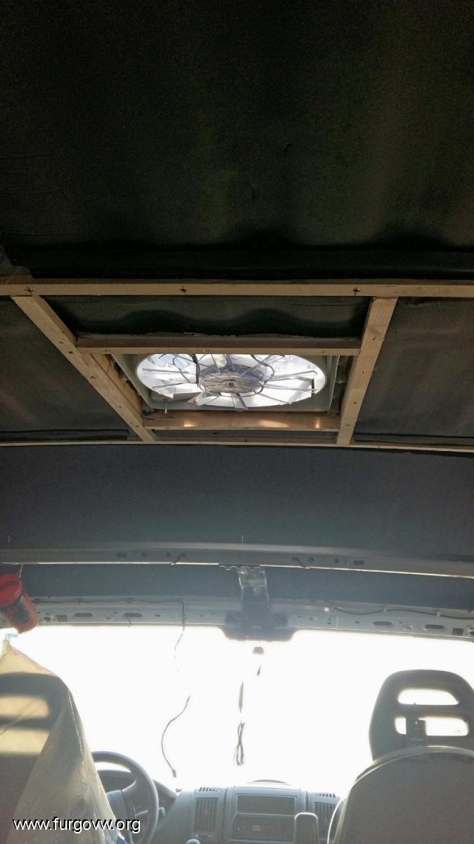

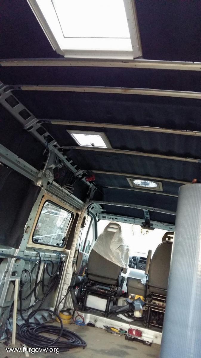

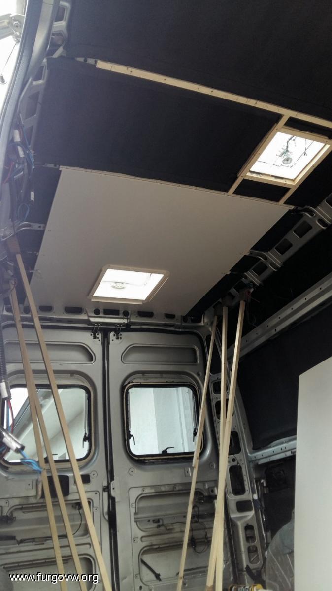

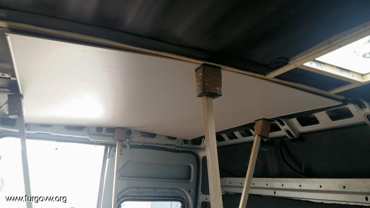

Esta semana me puse con el techo
Primero le hice un esqueleto
Y al lio. Este paso solo es imposible de hacer y se requiere de ayuda

Denis, te veo a buen ritmo. Permite me seguirte. Como curiosidad, has aislado las columnas? Solo se aprecia kaiflex entre columna i columna.

Las columnas verticales aun estan huecas de kayflex y llenas de cableado. Hasta el ultimo momento no cerrare los conductos por si hay que modificar algo. La horizontales del techo van tapadas por completo con kayflex y un liston que sirve de nervio. Y los laterales del techo los cerrare cuando valla a collar los altillos

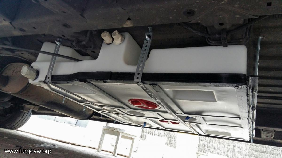

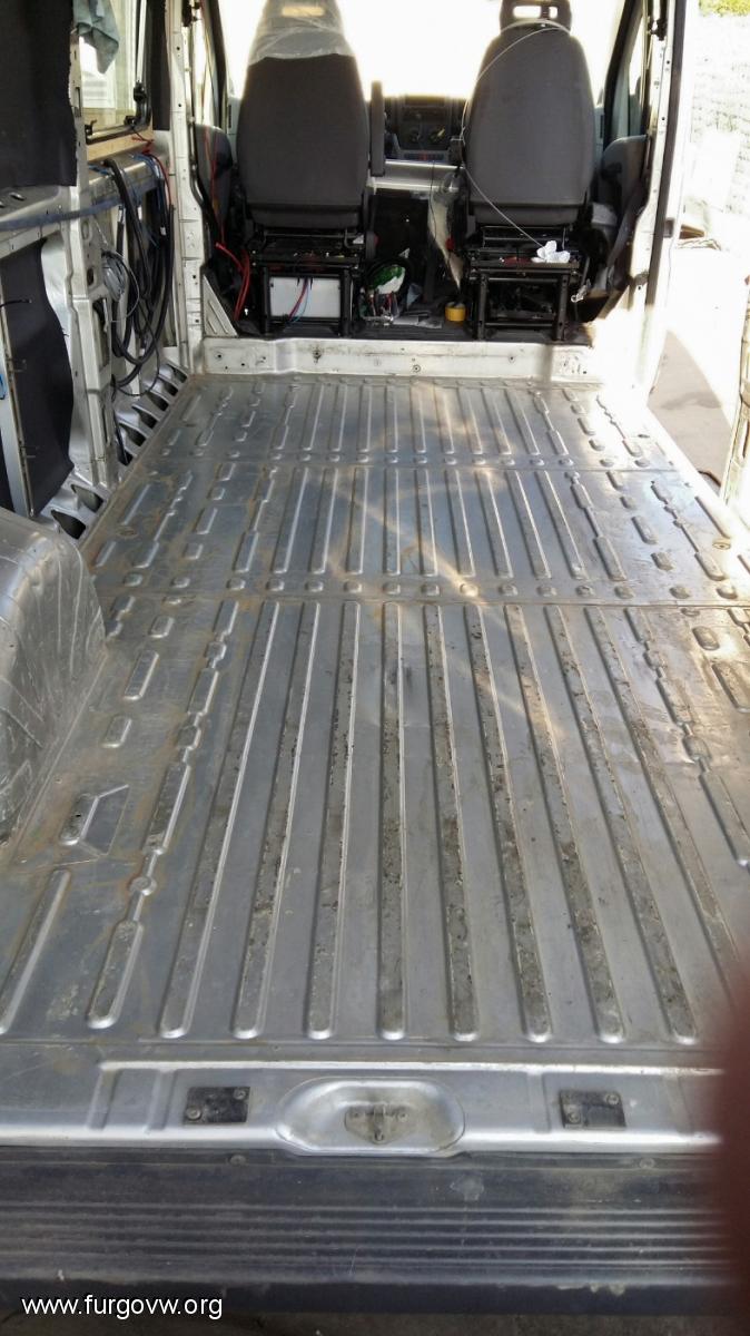

Algunos avances.

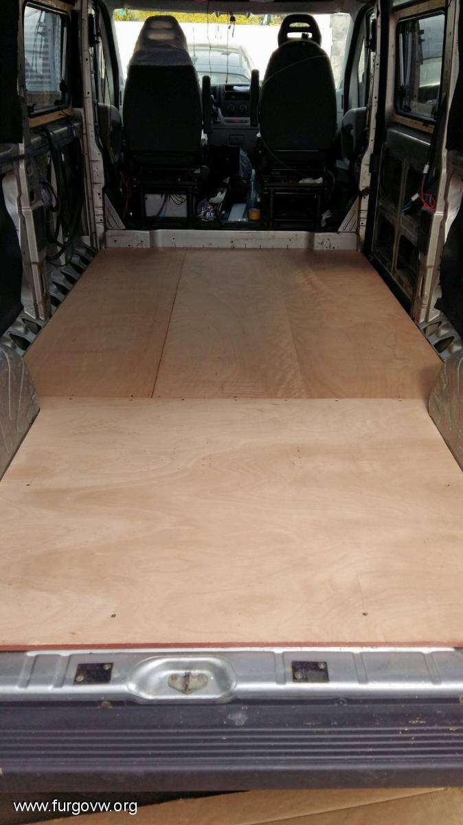

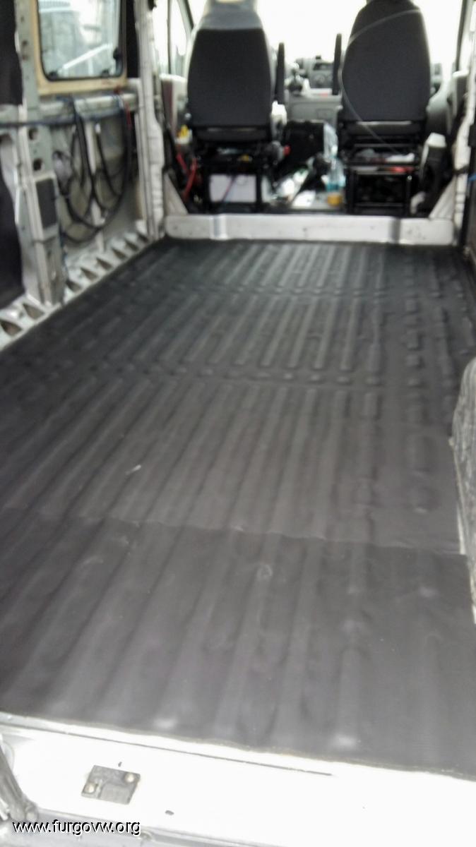

El deposito de grises bien sujedo y el suelo listo para vinilar
El suelo por suerte tenia una madera que lo ha mantenido medianamente bien. Mucha suciedad pero con una buena limpieza quedo perfecto para poner el kayflex y encima okume de 18mm
Continuara...

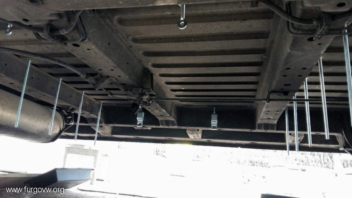

Buenas Denis, una pregunta, las varillas van con remaches roscados desde abajo, o son pasantes y collados por arriba?
Ha quedado muy bien.
Lo que no me convence son los tableros del suelo, si los pones a lo ancho mejor, a la larga se acabaran moviendo si no los fijas...
