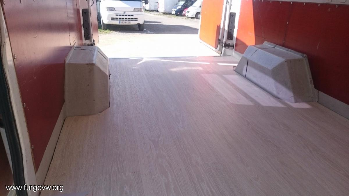

Hola!! somos muy muy nuevos en este tema, estamos camperizando una mercedes sprinter (intentando), los asietos de alante son individuales (2 plazas) y hay otra fila detras con 3 asientos, queremos quitar esos tres y poner solo dos para ganar espacio. Esto es posible? de momento hemos puesto el suelo y ahora esta todo el espacio libre. Hay que camperizar y luego homologar toda la reformar? Es facil que te homologuen o es complicado?
Oimos de todo, lo ultimo es que hay que tener un informe de un ingeniero con la reforma y con eso ir al ministerio de industria y con eso homologar.
Dioooooooooooooss!! donde nos hemos metido????

mjose106
he colgado las fotos en galeria de fotos después de intentar hacerlo solo en esta conversación.
Como vereis es una sprinter bastante peculiar, tiene cuatro extractores que se activan desde el cuadro de mandos y tres claraboyas que se cerraron para pasar la itv en España y que ahora me gustaria abrir.
