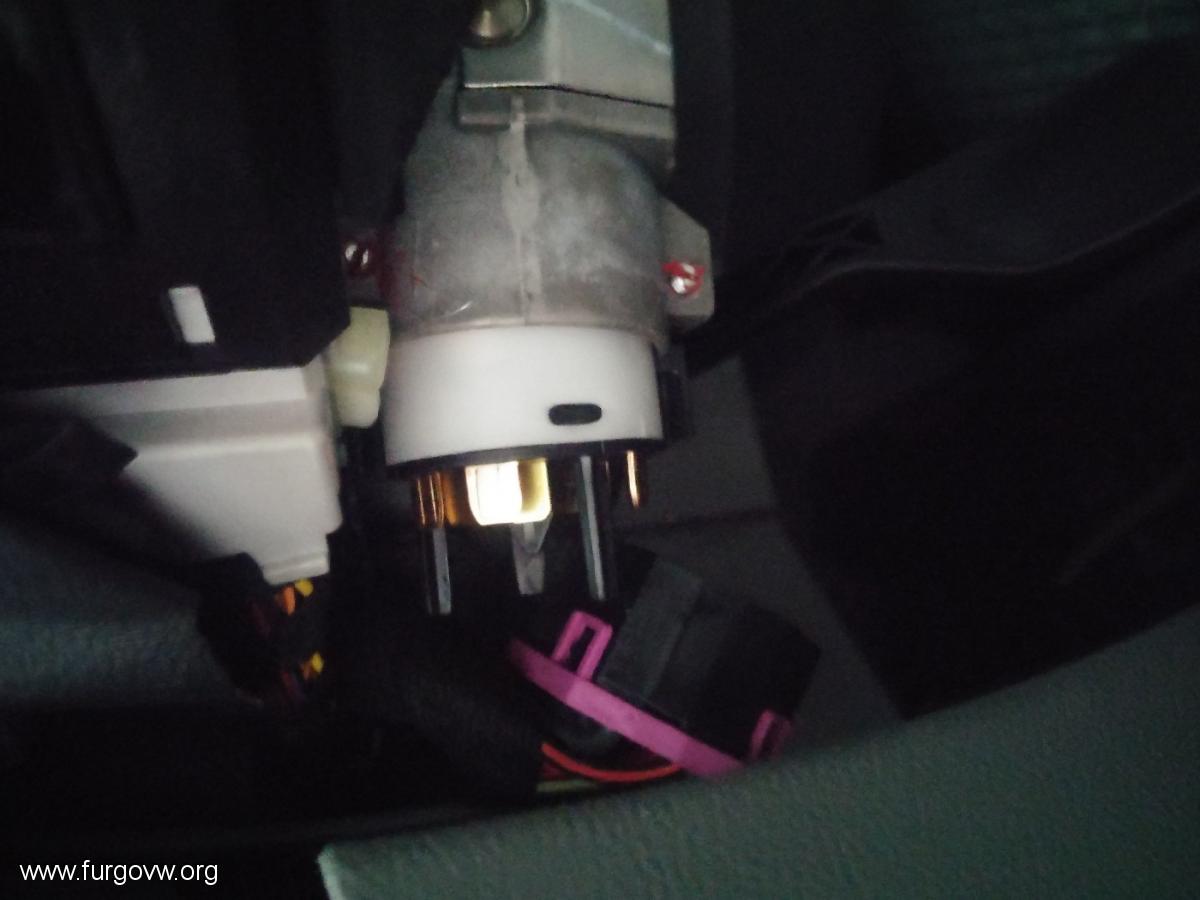

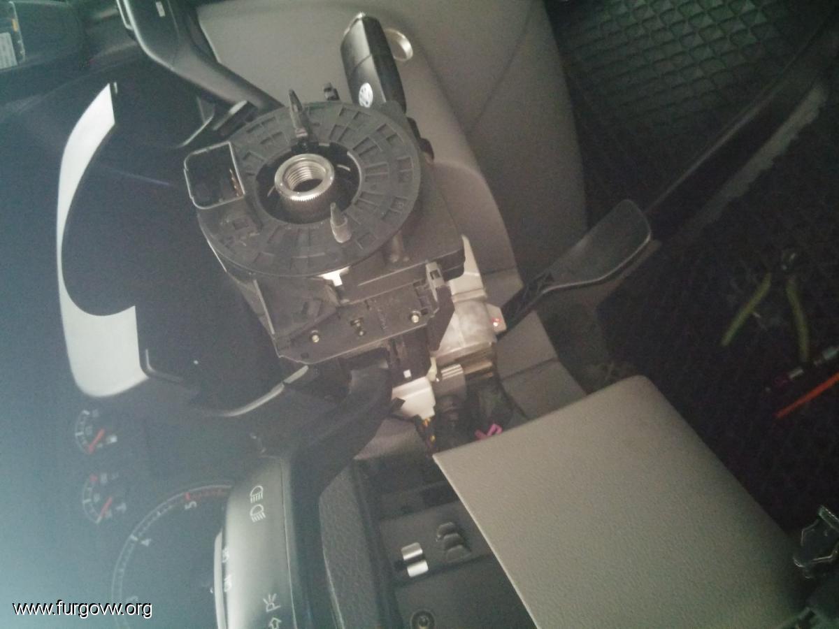

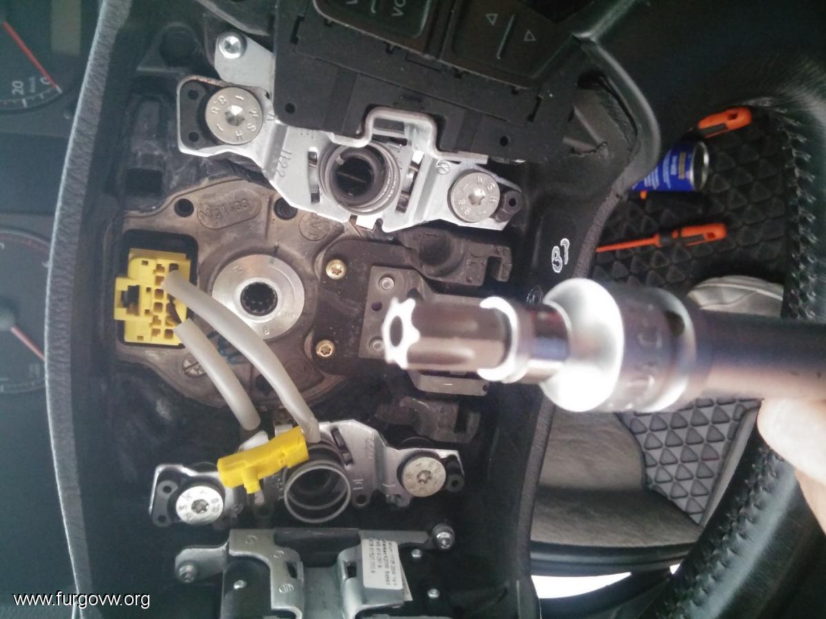

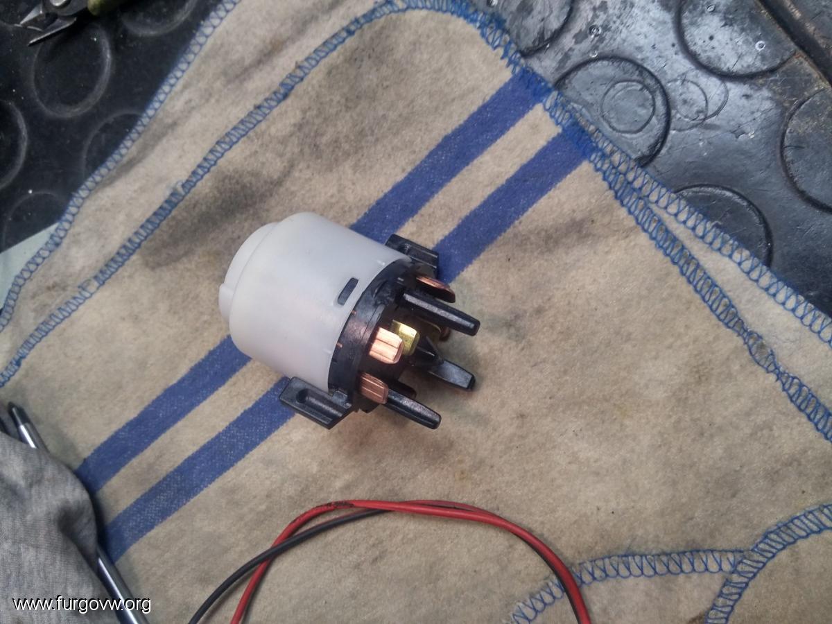

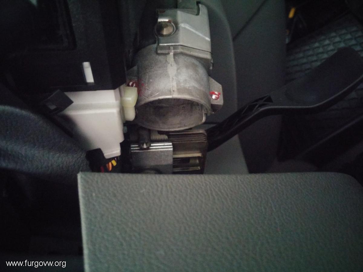

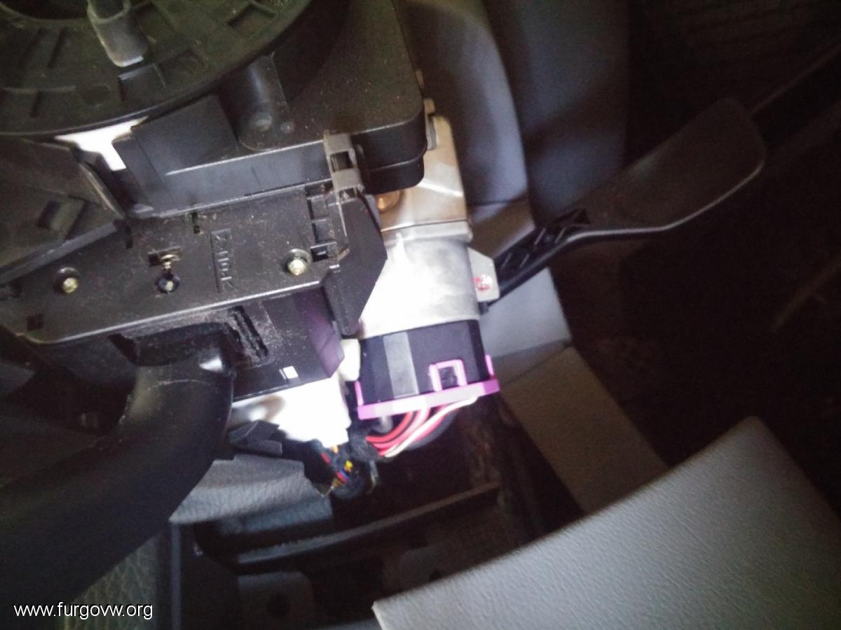

Buenas noches como les dije intentare poner las fotos del desmontaje de la averia del contacto
de mi cali T5..ahora entro con este nuevo nick antiguo fumeroy a ver si las subo en orden...primero

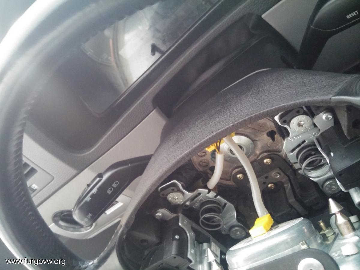

desmontamos el volante tiene unos huecos en la parte baja donde mejor se ve es en un brico que hay
en el foro para el tempomat.
sacamos el volante pues para sacar la tapa de la parte baja del volante hay que sacarlo pero no es difícil...
yo lo saque con esta llave es de un juego de dados bastante normal---
una vez desmontado quitamos la tapa de la parte baja tiene dos tornillos por la parte alta son torx.
Nos quedara asi...
perdón por las fotos torcidas a  ver si voy mejorando :http://www.furgovw.org/Smileys/classic/tongue.gif
yo desmonte un poco el lateral izquierdo pero no hace falta..
ya podemos ver el conector del contacto y los dos tornillos con pintura roja planos que tenemos que limpiar
quitamos el conector violeta con cuidado cuesta un poco pero sale tirando...
una vez sacamos la clavija  quitamos la pintura roja de los dos tornillos planos como se ve en la foto
y los aflojamos salen bastante bien la pintura sale con facilidad...

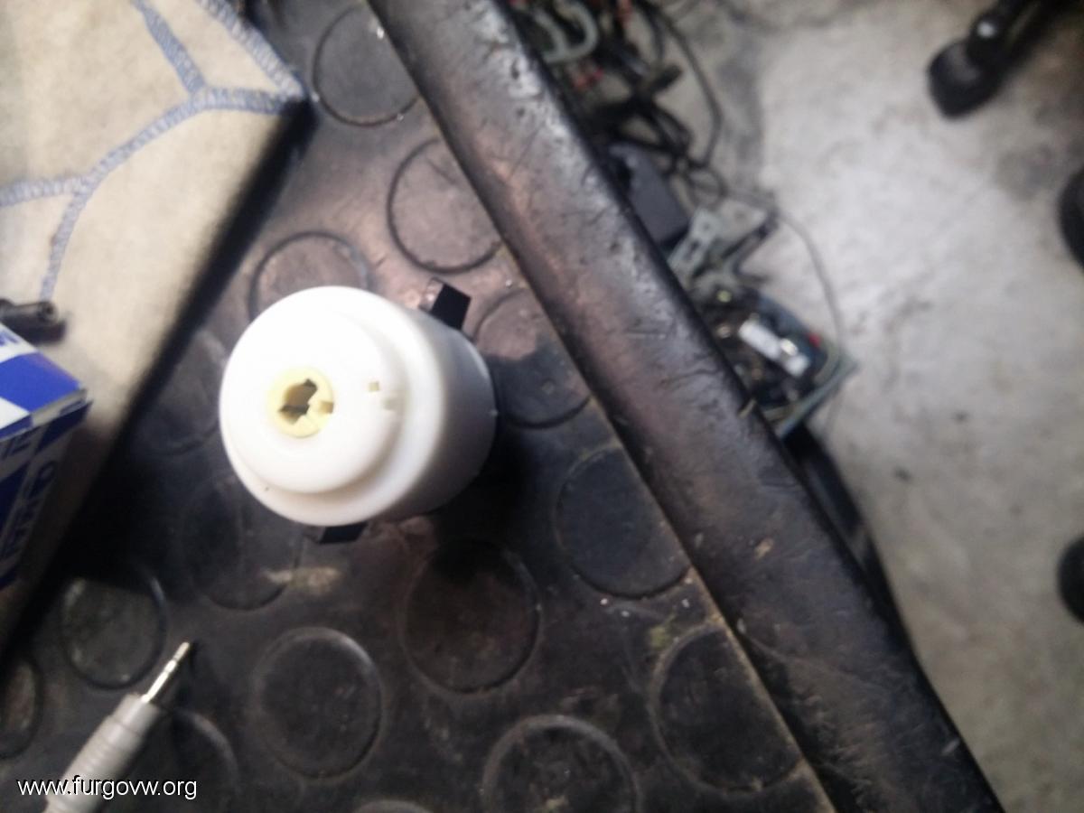

nos quedara asi el hueco...
una vez sacado ponemos el nuevo...
esta es la referencia....
me costo poco mas de veinte euros y se consigue con facilidad no le puse original...
bueno una vez puesto los pasos para montar a la inversa....
espero que les  pueda ayudar.... cualquier duda pregunten...sin problema Saludos   http://www.furgovw.org/Smileys/classic/wink.gif)
