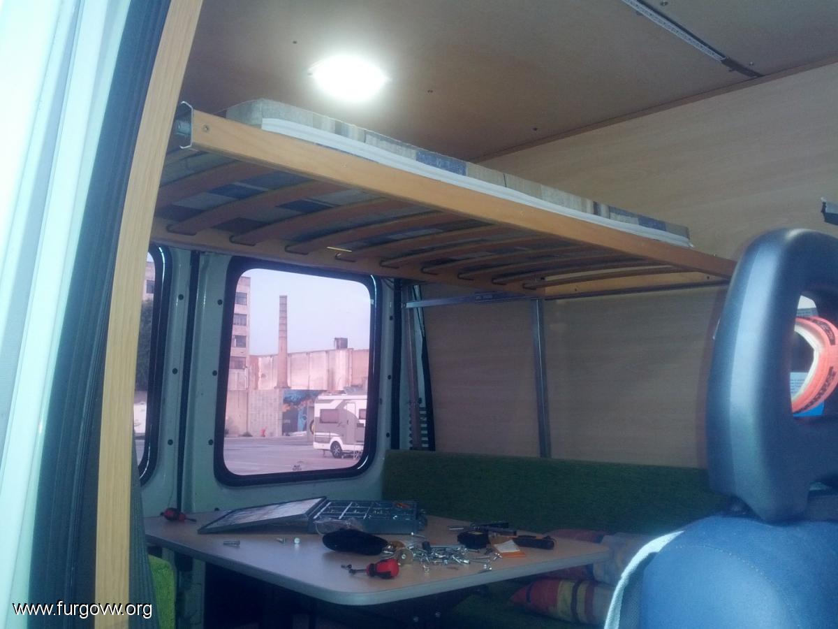

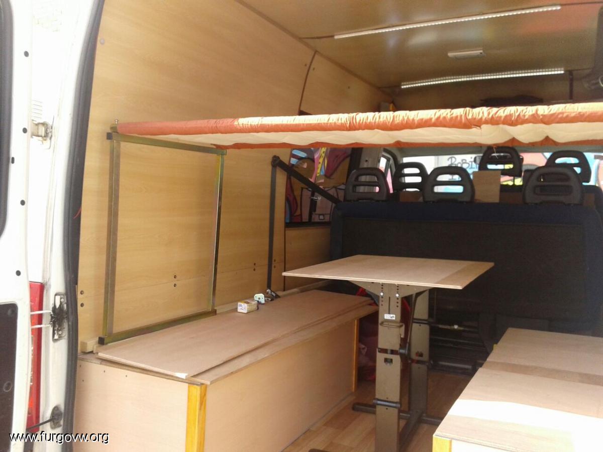

A tus preguntas,  era es y será un furgón, y la separación en estas furgos va con tornillos, y es muy fácil quitarla.
Tema cama de arriba, antes de nada, realicé los soportes, que son escuadras atornilladas a la rebaba del nervio de la furgo, y añadiendo otra escuadra de refuerzo. Si miras fotos seguro que las verás. Por lo tanto, la madera donde apoya el somier, esta fijada en estas escuadras. De momento, parece que soporta bien el peso.

sergiovitx
El problema es que la estructura metálica molesta a la hora de dormir y hace ruidos con la madera cuando flexa. La idea seria poner dos guías y encima un somier extensible que me permita tener lo que tengo ahora, comedor abajo, mientras los niños duermen encima. El tema es que tengo que mirar como anclar las guias a la chapa (teniendo en cuenta que los niños crecen y tendrán que aguantar peso) y que la madera no flexe y me haga cosas raras con la litera.
Neptuno_a80
Lo primero que deberías hacer, es saber como es por detrás, que nervios tiene, y a partir de ahí idear un sistema apropiado. Creo que te tocará desmontar paneles. Si no lo ves claro, yo haría un sistema parecido al que tienes, desmontando paneles, hacer un soporte similar del suelo a la altura del somier, y panelar encima. Pierdes centímetros, pero estéticamente quedará perfecto, y no tendrás problemas por el peso.
Es una idea, no se si me he explicado.

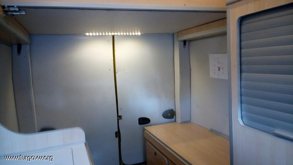

Trabajar a pleno sol, es agotador, però la cosa ya está casi lista! Aquí puertas traseras paneladas.
Y empezamos proyecto se homologación!
Desearme suerte

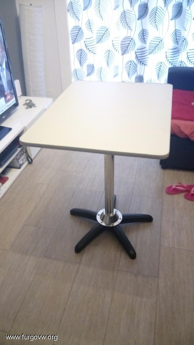

Y bueno, ahí va el invento para poner la mesa interior en el exterior, a  ver que os parece. Básicamente, las patas provienen de  una silla de ruedas  ;D
