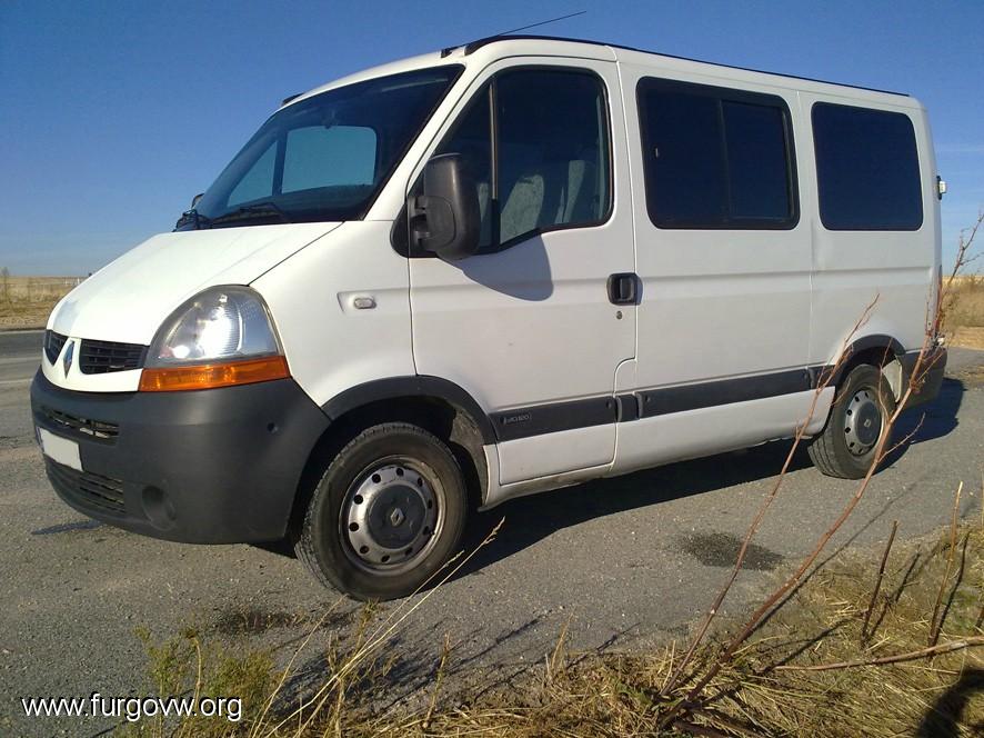

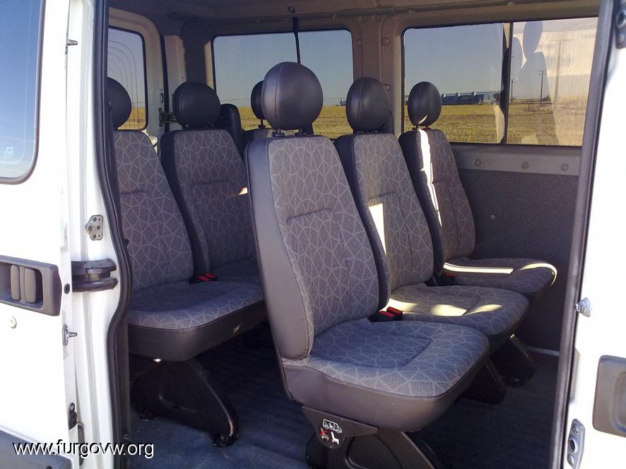

Hola a todos!!. Soy Carlos, después de llevar varios años con una mercedes vito del 2002 camperizada artesanalmente y debido al nacimiento de nuestros peques, hemos cambiado a algo con mas volumen interior. Os presento a nuestra nueva compi de viajes ( Renault Master L1H1 ), actualmente con 9 plazas.
La cual tenemos pensado en convertirla 4 plazas viajar y 4 plazas dormir. En breve me pongo manos a la obra. Iré subiendo fotitos y explicando cada cambio realizado.

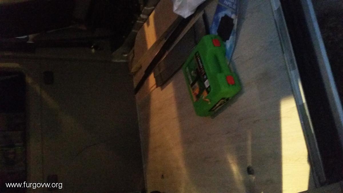

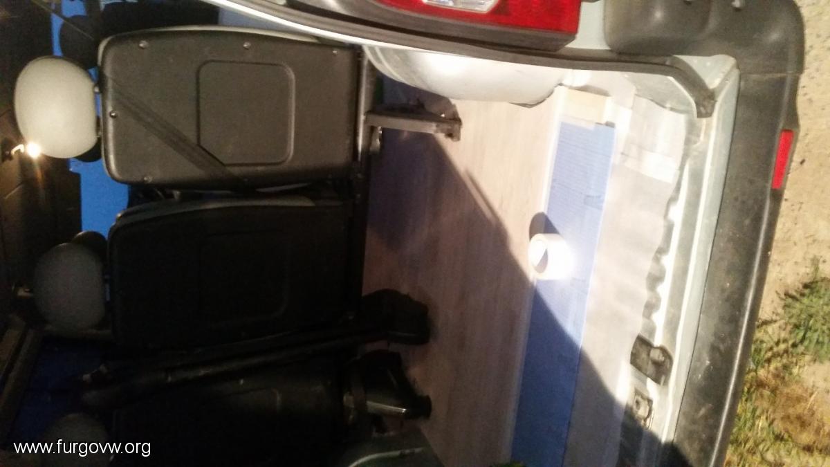

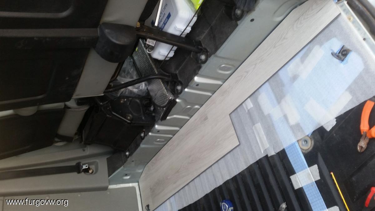

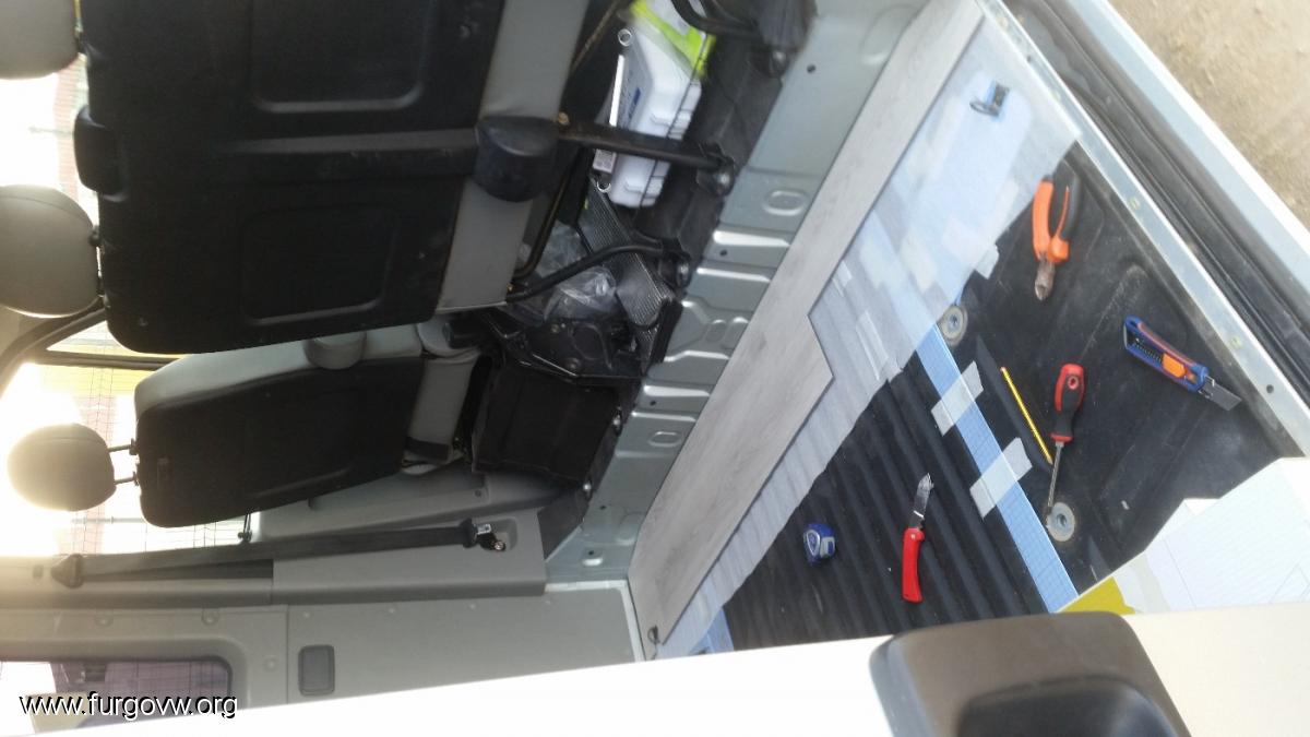

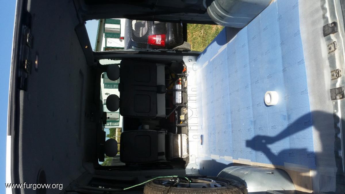

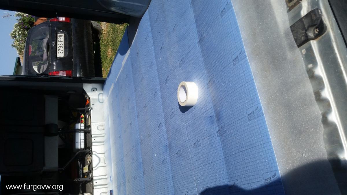

Bueno, despues de mucho tiempo liado con temas del curro. Por fin me pongo manos a la obra. Comenzamos con el suelo. Me he decidido por una tarima flotante de pvc sistema clik. De 4mm de grosor. Antes de poner el aislante blanco voy nivelando las zanjas que estos syelos traen x defecto.
Jordi lopez
No te saldría más a cuenta colocar un tablerillo fino, debajo de las lamas, para dar rigidez a las juntas?
Quin caloret !!!
topata82

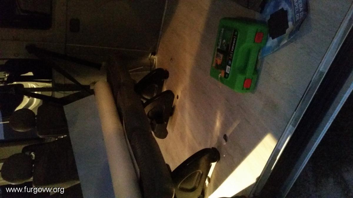

Si. Yordi. Al final no me gustaba como quedaba. Le he metido tablero de 10. Ahora si me que mucho mas firme. Ya lo tengo casi listo. A ver que os parece.
