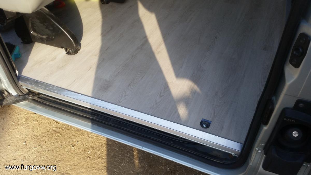

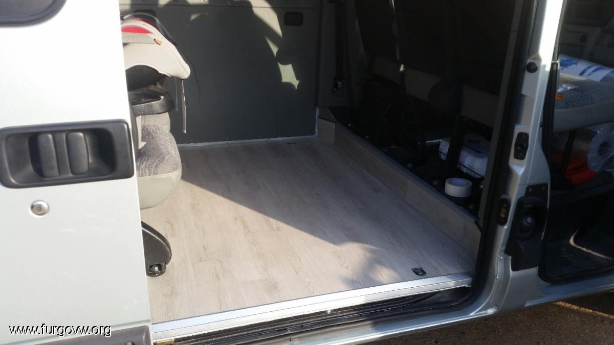

Si. Yordi. Al final no me gustaba como quedaba. Le he metido tablero de 10. Ahora si me que mucho mas firme. Ya lo tengo casi listo. A ver que os parece.
+1 cogiendo forma, compañero, te sigo,un abrazo

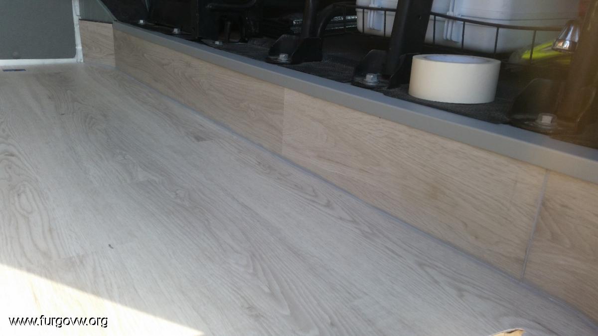

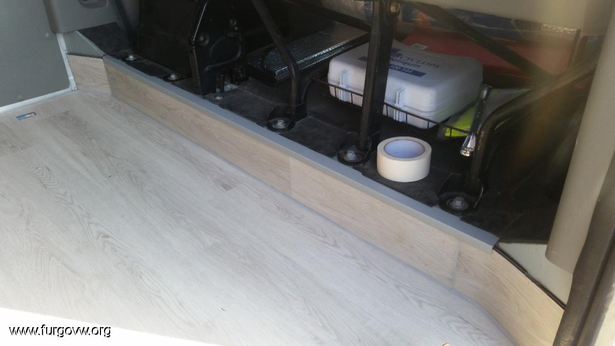

Hoy la tarde ha sido dedicada a forrar el escalon que separa la zona del habitaculo y terminaciones del suelo. Vamos con una fotillos.

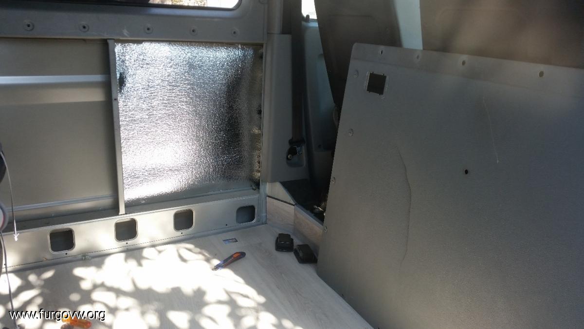

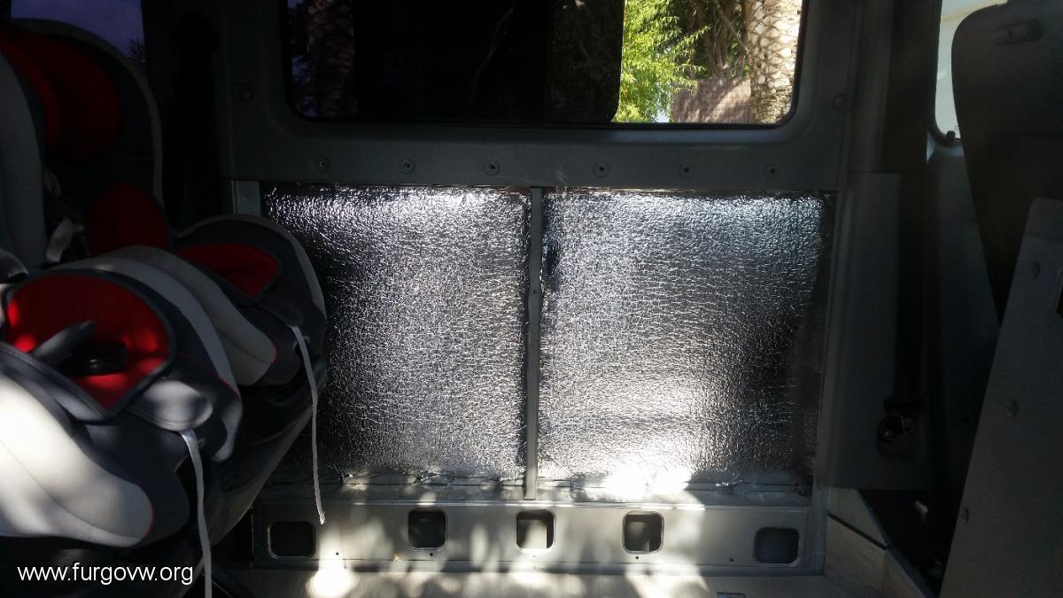

Hoy he comenzado a despanelar y a aislar. Estoy usando aislante de 5 capas. Vamos al liooo.

Por todos los huecos que se conectan x los nervios de la furgo metere toda la instaacion electrica.
