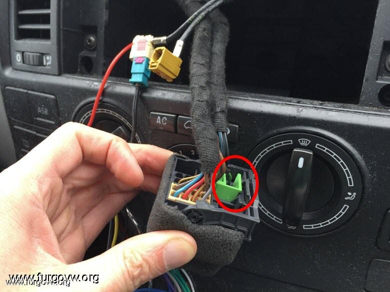

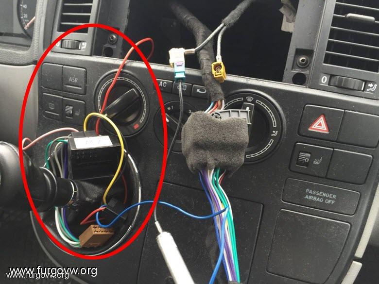

Nitramix, viendo en detalle tus fotos y las mías esto es lo que veo de diferente:
- el conector verde yo no lo tengo:
que no sé lo que puede ser, ¿tú lo sabes?
Y luego, de todos los cabes que te salen por el hueco, éstos marcados que veo junto al de la antena no sé si los usas, ni que son:
Esta noche volveré a ponerme con ello a ver si saco algo en claro...
Salu2
Mr_Frenillo
Cita de: angel_2r en Marzo 21, 2016, 19:11:55 pm
Esta noche volveré a ponerme con ello a ver si casao ago en claro...
Salu2
La mía tampoco lleva ese conector verde. Anteriormente también le pregunte por lo mismo, pero esos cables que indicas con el círculo rojo, creo que son de la instalación anterior. Lo mas seguro que el cable rojo le venga de batería y el resto está todo sin conectar a ninguna parte.
angel_2r
Cita de: Mr_Frenillo en Marzo 21, 2016, 19:03:30 pm
Sigues sin poder encenderla? Has encontrado el fallo?
A ver si esta noche busco hueco, pero sinceramente no sé qué probar... porque además, comparando con los cables de 'Nitramix' (T5 del 2005 que también tenía una radio 1 DIN) veo un conector diferente en el mazo.
Salu2
angel_2r
Cita de: Mr_Frenillo en Marzo 21, 2016, 19:16:29 pm
Vaya... ¿pudieran ser de los altavoces traseros?; la mía NO lleva.
