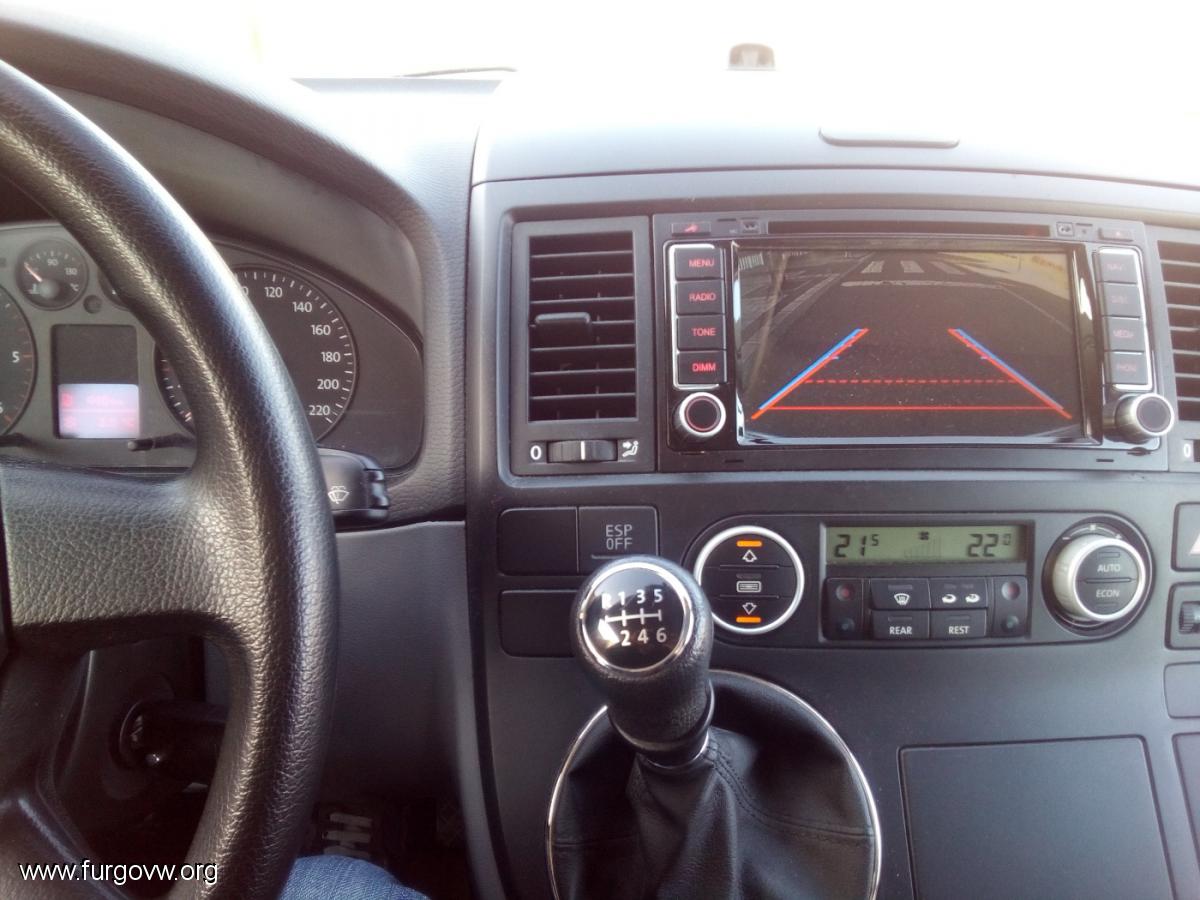

Yo le puse la cámara, pero no tengo fotos  :'(. Lo hice siguiendo más o menos las instrucciones de un vídeo que vi por internet. Lo que más me costó fue desmontar el panel del portón trasero de la multivan. De hecho se me rajó por un lado  :'( Pero el pasar el cable con la guía no fue difícil y eso que además del cable de la cámara pasé dos cables de antena para las emisoras.
Busco el enlace del vídeo y lo pongo.
