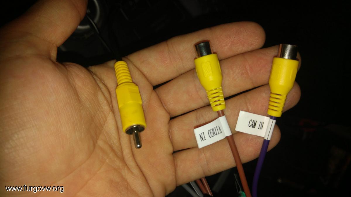

El cable que llega por arriba de la foto es el de la camara de marcha atras, y con la marcha puesta lo enchufo a "VIDEO IN", voy a la radio, "clicko" auxiliar y veo la camara  .palmas
Desenchufo la camara de "VIDEO IN" y la enchufo en "CAM IN" y no hace nada, ni se ve nada ni naah...   :-\
Entiendo que cuando pones la marcha atrás, automaticamente se tendria que ver la imagen y ni se inmuta...
He estado trasteando por  el menú extra setings y creo que lo tengo todo bien...
El cable que viene con el fajo  de "CAM IN"que pone reverse para que es? y el que pone letras chinas y D90?  .confuso2
Los que teneis camara como ho haveis enchufado?

El cable que pone reverse es para ponerlo precisamente al interruptor de marcha atrás, para que la radio conmute a la señal de video de la cámara trasera cuando detecta señal en ese cable, o sea cuando metes la marcha atrás.
A lo dicho por ti añadiría que reverse no hace falta si el sistema de canbus ya informa de la marcha atrás. Quizás en la furgo de Gi_rao no pase y por eso no haga nada.
Para mi es muy aclaratorio si:
- al poner marcha atrás se pone la pantalla en negro y muestra las rallas rojas: el sistema si detecta por canbus la marcha atrás y activa la cámara pero no llega la imagen por otro motivo
- al poner marcha atrás no hace nada y sigue la pantalla igual: entiendo que el canbus no informa, el sistema no conmuta a la entrada de vídeo de marcha atrás. Es necesario empalmar el cable de reverse a una señal de marcha atrás (ni idea cómo encontrarla).
A mi la cámara me funciona cuando le da la gana, pero ya he descubierto que es culpa de la señal wifi del emisor-receptor. Estoy mosca porque con lo que me llegó a costar no pienso volver a desmontar el portón trasero para reubicar el emisor, por lo que he pensado en, incluso, sacar el receptor fuera del cajón de la autoradio y ubicarlo en la guantera superior. Triste solución ya que me quito espacio.
Exacto, la radio no detecta nada del canbus de la furgo de momento... a no ser que tocando por modelo de vehiculo por el menú "extra setings" acabe encontrando algo.
Como la señal de la camara va por wifi y el receptor delantero ubicado por el salpicadero tiene corriente  siempre que este dado el contacto. Si no esta puesta la marcha atrás al no recibir señal de la camara aparece "no signal" y cuando le doy a marcha atras ya muestra la camara.
Total.. que como no se de donde coger señal para que la radio se entere que he puesto marcha atrás y el canbus no le informa. Creo que enxufaré la camara en la entrada de video y haré que un boton físico de la radio vaya directo a la entrada de video auxiliar.

Yo en mi navegador al no saber de donde coger la señal de marcha atras le meto 12 v en el reverse a trabes de un interruptor.
Cuando activo el interruptor a la radio le entra la señal y me activa la entrada de la camara.
