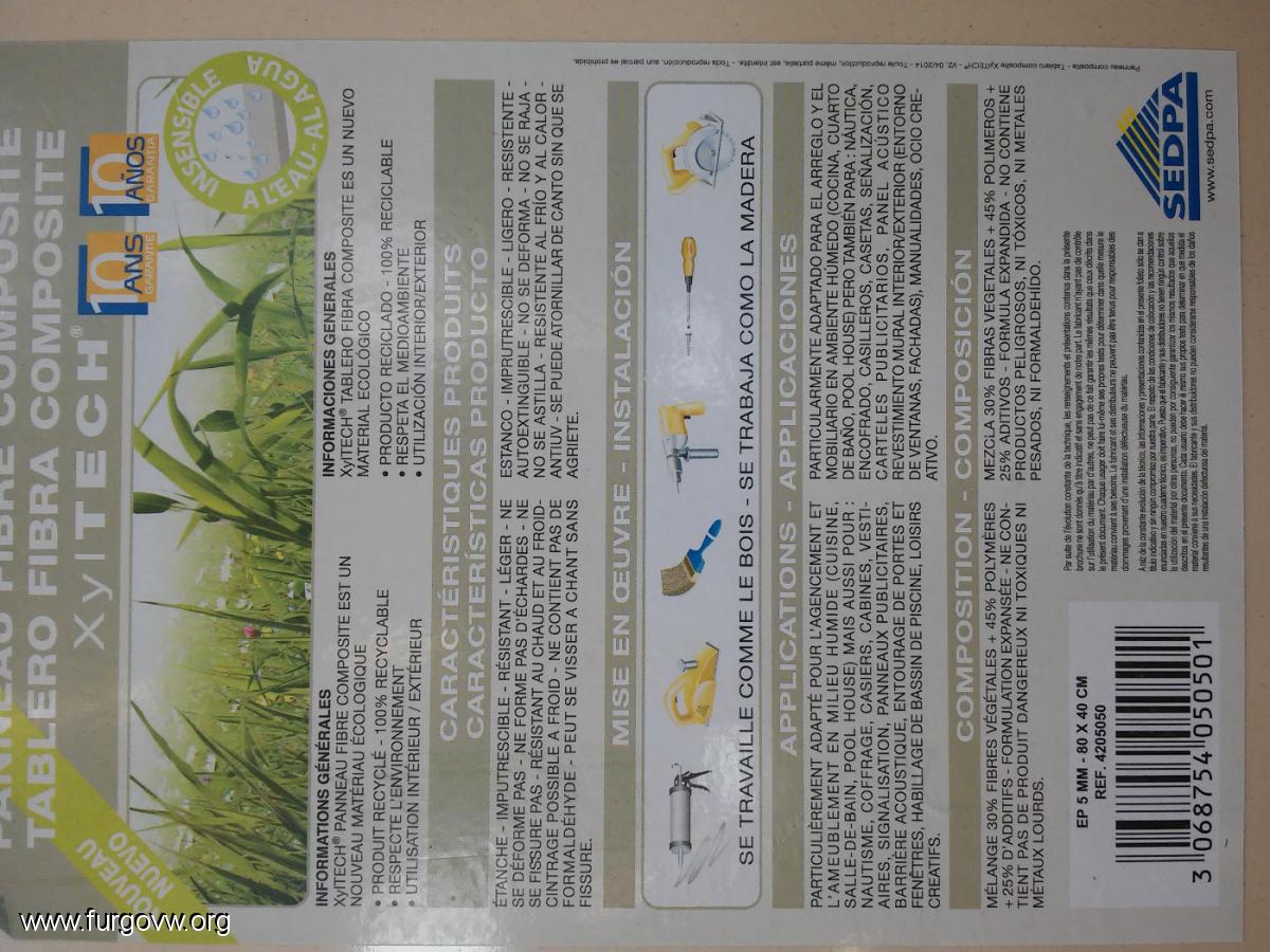

Lo he visto en LM, no es madera, ¿alguien lo conoce?, ¿cuál podría ser su uso?
El de 5 mm, podría servir para pareces y techo, el de 15 mm. igual podría servir para muebles, incluso suelo.
El problema que le veo son las medidas.
El acabado es superfino y parece plástico
Es imposible girarlo.
incognitman
es composite, vease fibras sinteticas.
Para que te hagas una idea, en los cascos de moto se suele usar tricomposite, qu es:
Fibra de vidrio
Fibra de carbono
Fribra kevlar.
Por normal general, mas ligero y resistente que la madera

La verdad es que me ha parecido que pesaba poco, en cinco milimetros es relativamente flexible, parece ser que se utiliza en barcos, baños, sitios con humedad o agua.
Por otra parte independientemente que sea caro respecto a otros materiales tampoco serán un montón de metros, se podría hacer un esfuerzo por la calidad.
Olvidate que se pudra, se hinche o marque por agua.

Pues tiene buena pinta y en la web del fabricante pude leer que el peso es de 5kg por m2 el de 10 mm unos 20 kg por tablero aprox. El abedul está en ese peso o algo menos?

Pues yo diría que el okume pesa menos que estos paneles.
Si son 5kg el m2 x 100cm = 500kg el m3.
El okume tiene menor densidad.
No me parece la panacea, más peso y similar precio a paneles HPL.... La unica ventaja que le veo es que es "100%" hidrófugo
