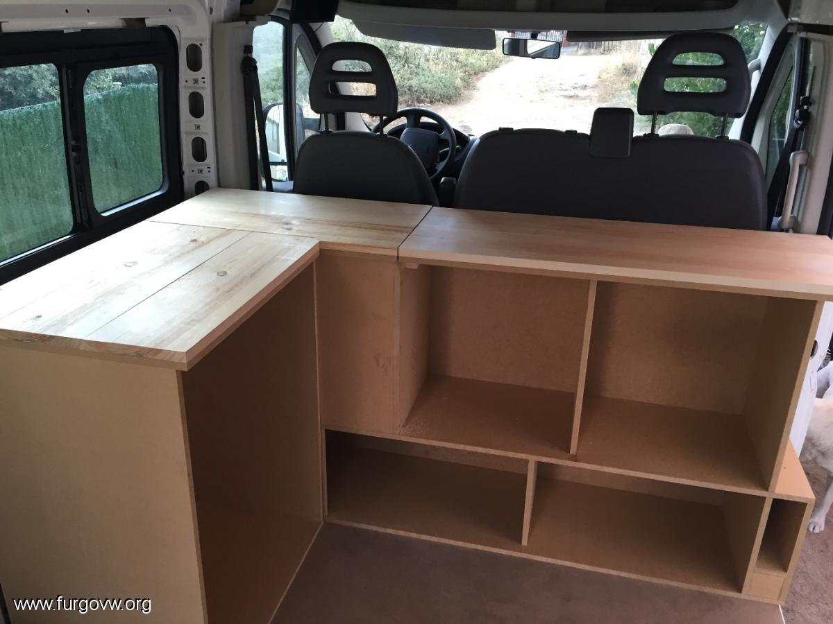

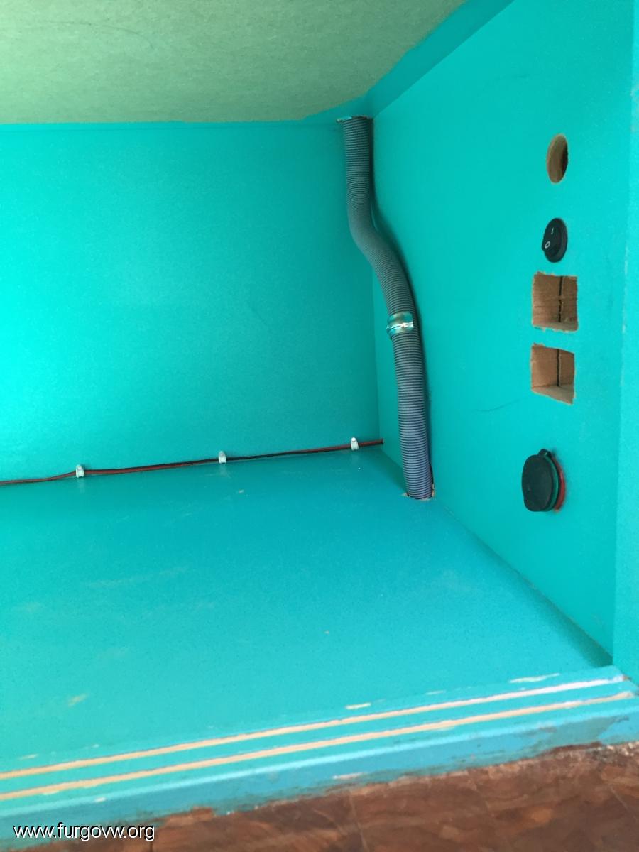

unos detalles de donde va colocada la nevera.
es una Indel b 51l, que llevan tapa superior, asi que la he puesto debajo de la encimera

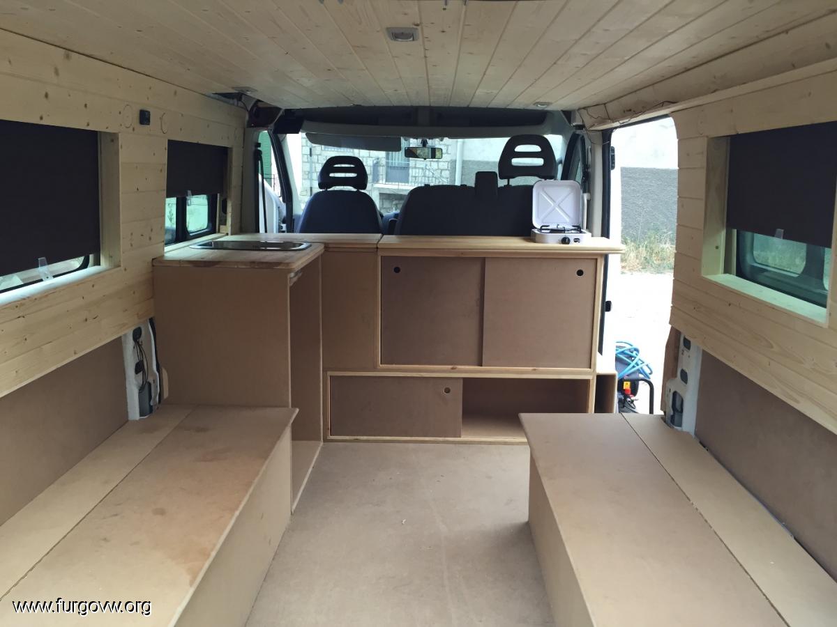

bueno, ya tenemos cocina, nevera, cerveza bien fría...

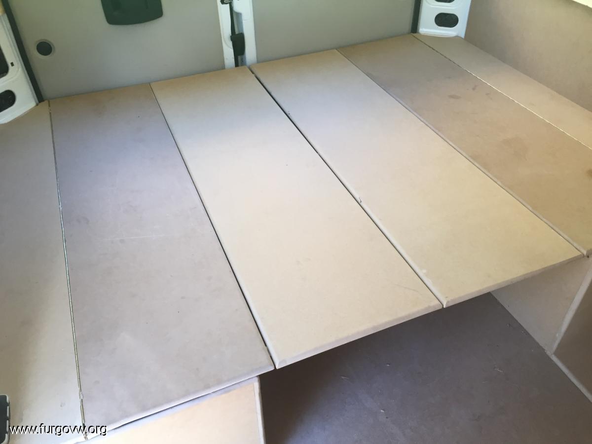

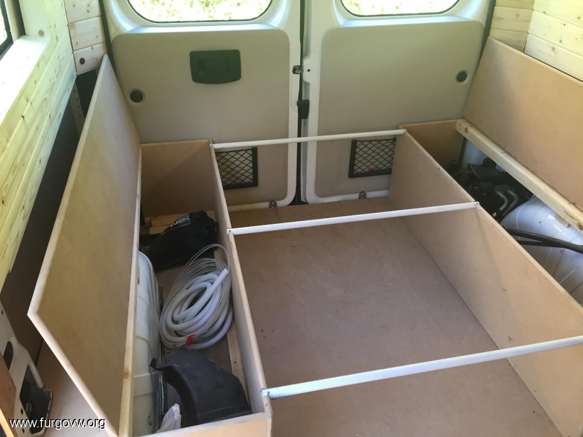

ahora solo falta la cama.

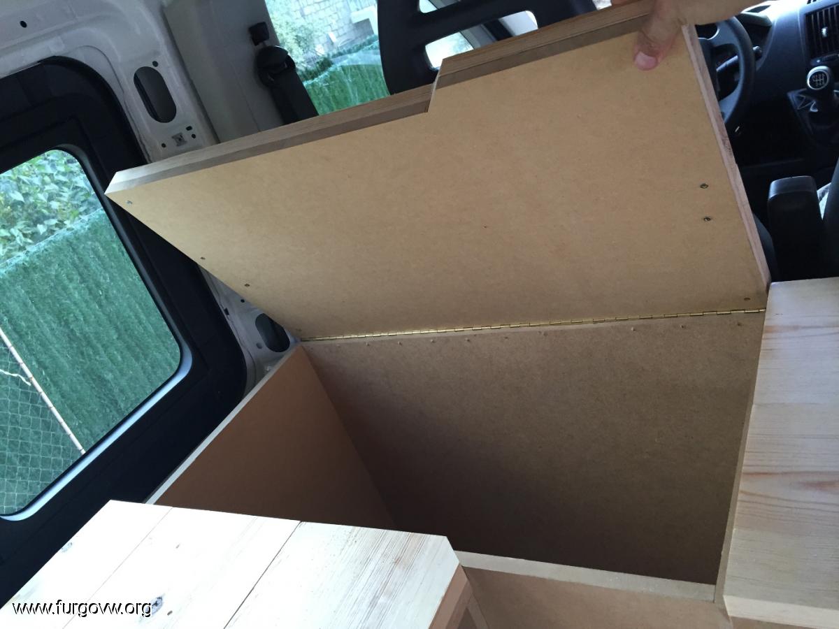

son dos baules a los lados de la furgo que se unen por medio de unas barras de pared gruesa de hierro (pintadas de blanco)
a los baules les he hecho un agujero con pala de 20mm y cortado el resto hacia arriba con la sierra de calar, para que encajen justo las barras
luego en el frente de los baules hay unas tablas que se pueden quitar para poner encima de las barras
y para que os hajais una idea de la cama hecha
para los escépticos, les dire que mi cuñado pesa mas de 100kg, yo peso mas de 80, y mi suergo no se cuanto pesa, pero nos hemos tumbado los 3 a la vez para ver si aguantaba, y las barras ni se han inmutado...
ademas otra ventaja de este sistema es que el perro cabe en el hueco que queda debajo, así que se mete ahí para dormir

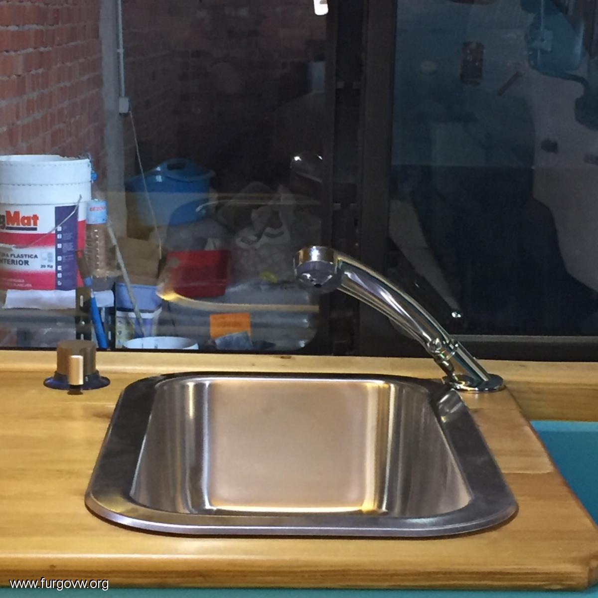

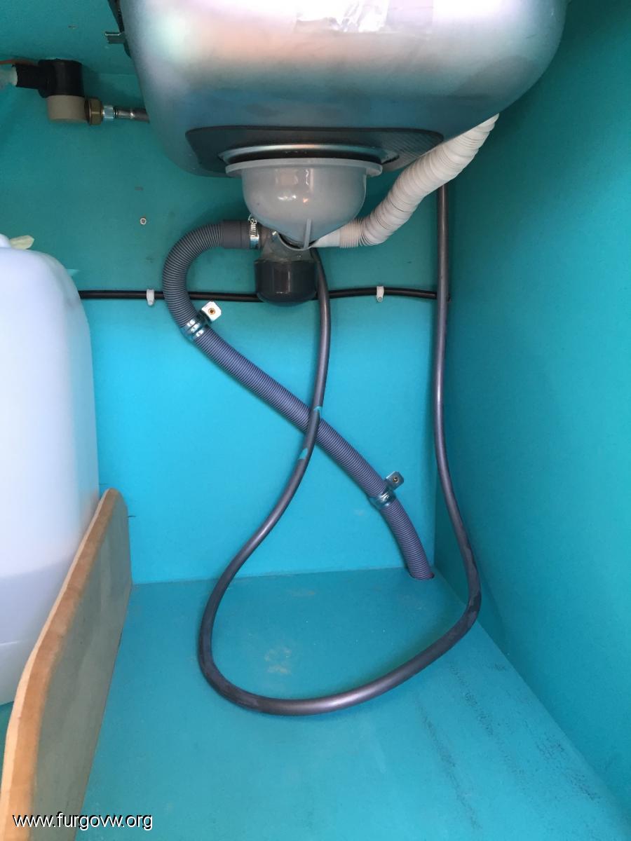

ahora nos liamos con el agua.

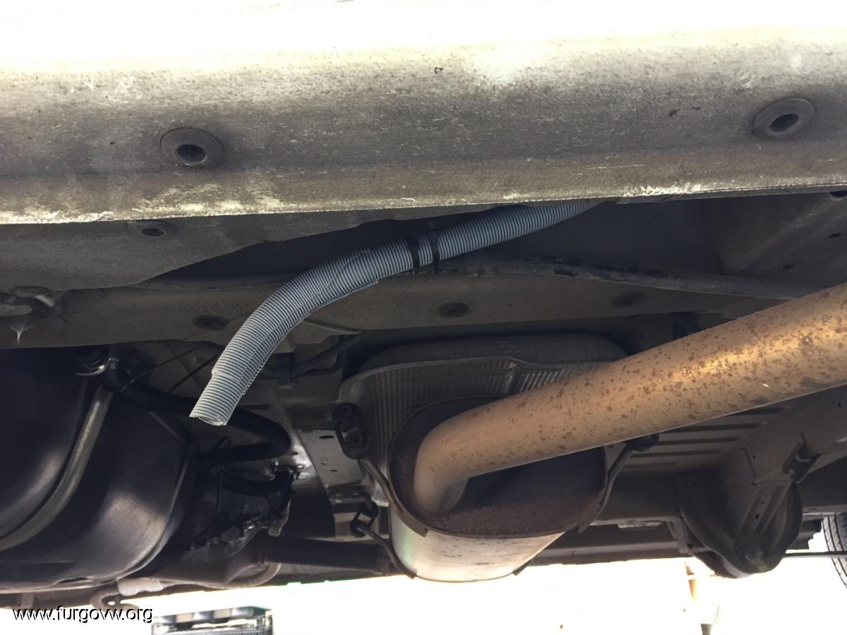

pillé un fregadero del ikea, de esos rectangulares, creo que de 40 por 30 o algo así, pero el caso es que cabe genial. el desagüe primero lo hice con botella de aguas grises dentro del armario, pero luego vi que no había suficiente caída, así que lo he modificado por un desagüe (tubo de lavadora) que va directamente a la calle (si paro en un camping, pongo un cubo debajo de la furgo)
el tubo mas fino es el que va al grifo, que es de los que se sacan de su sitio, y tienen manguera... así puedo sacar el grifo por la ventana y ducharme en la calle (solo tengo agua fría, pero con la cocina de gas puedo calentar agua y echarla al bidón de 20 l) (tengo dos bidones de 20l)

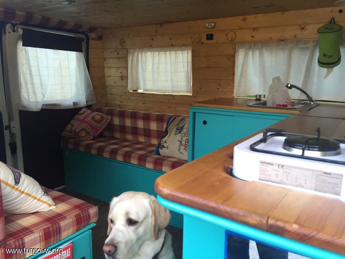

bueno, y ya el capricho final...

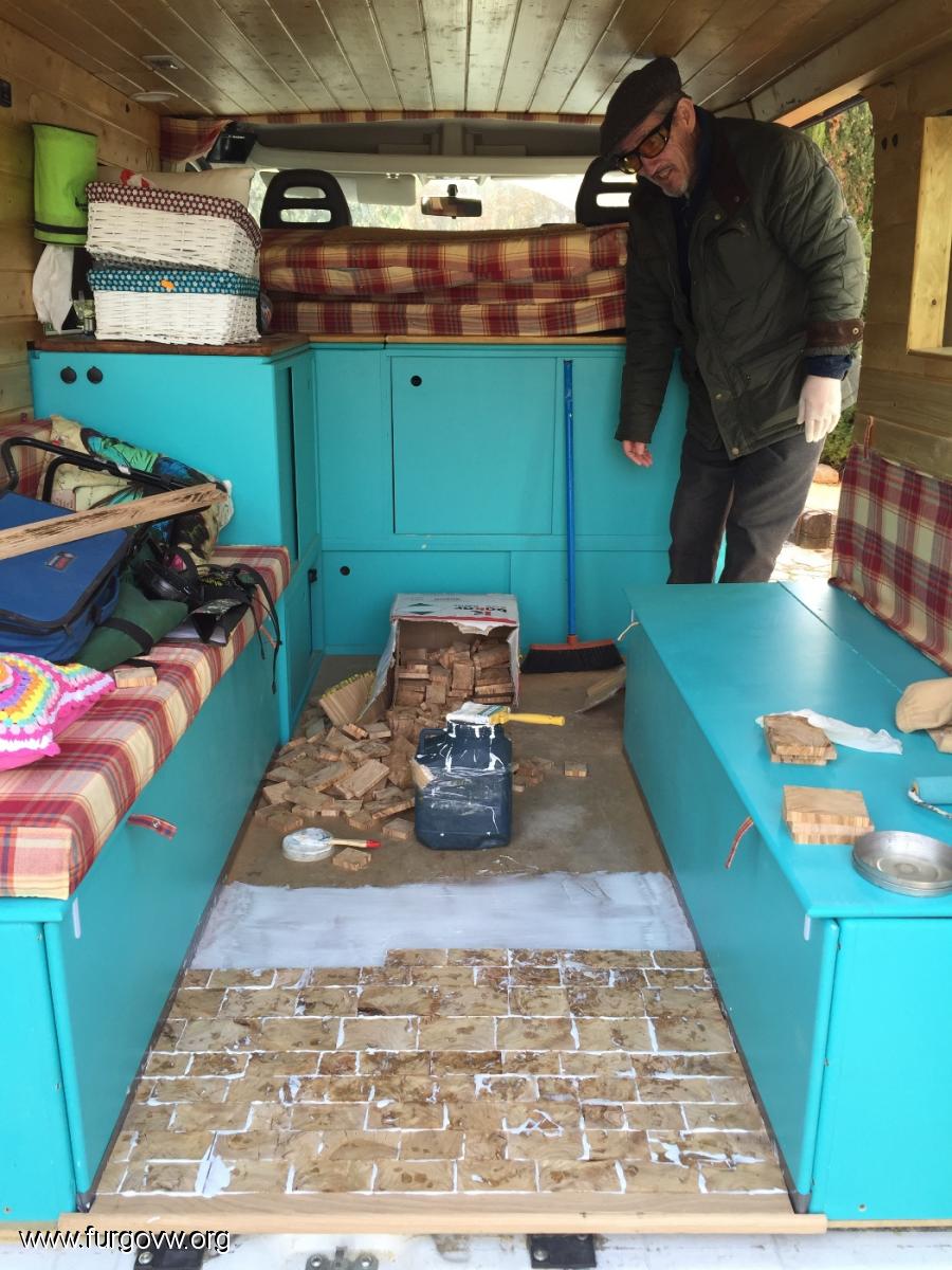

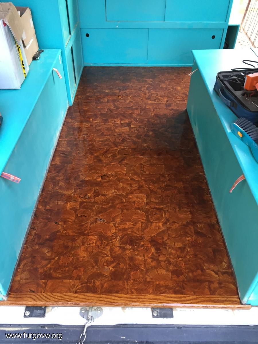

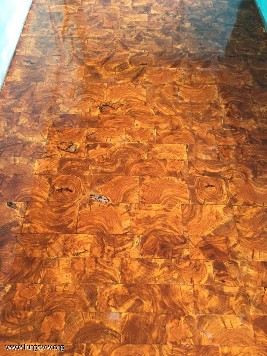

esto no era necesario, pero soy un amante de la madera, y de su olor, asi que me di el capricho y le puse un suelo de adoquines de olivo..
esto es recién dado el aceite, ahora no brilla tanto....

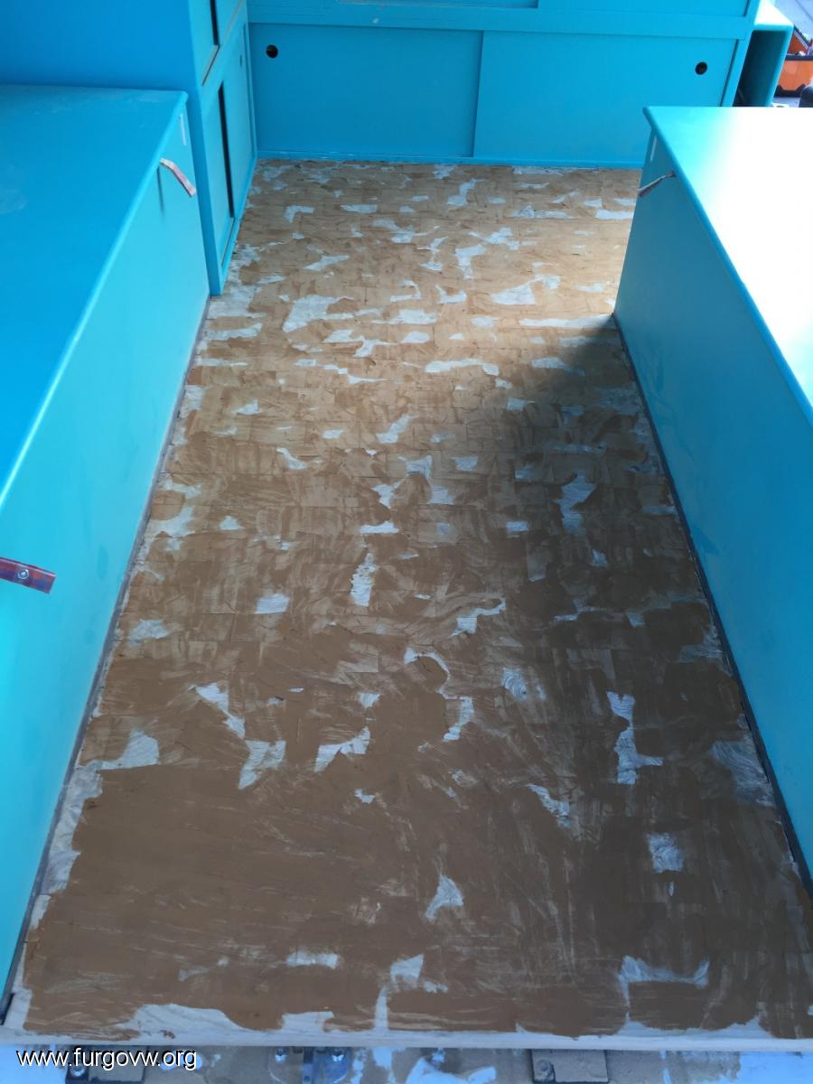

los adoquines de olivo, son taquitos de tablon de olivo cortados de testa, o sea, por la parte de la veta, de tal manera que es prácticamente inrayable, y ademas es precioso.
el que sea inrayable es muy bueno cuando tienes un perro que siempre viaja atrás...
ademas la madera de olivo tiene propiedades antimicrobianas, y esto impide el crecimiento de bacterias, hongos o lo que sea sobre el suelo, lo cual es genial cuando tienes un chico de un año que anda gateando por el suelo de la furgo y comiendose las miguitas y las cosas que encuentra...
es laborioso de colocar, pero muy sencillo, solo hay que encolarlo, y pegarlo.
cuando esta todo pegado y secado hay que dar masilla a los huecos y a las grietas
y luego a lijar como un loco y luego a darle aceite
en mi caso le di aceite de teca, pero no me gusta mucho el resultado final, porque no es el color real del olivo, así que cuando tenga tiempo y ganas voy a volver a lijarlo todo y a darle un aceite incoloro

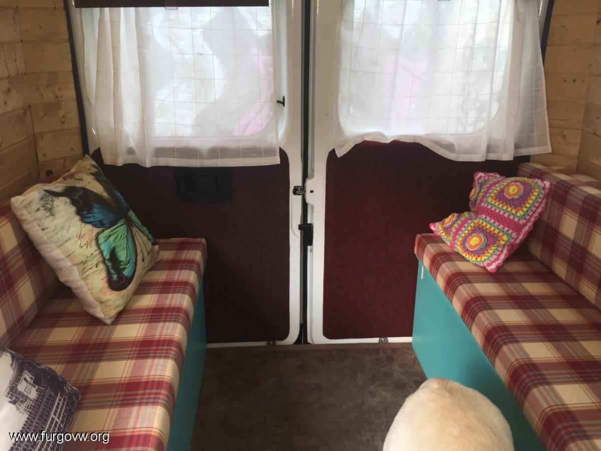

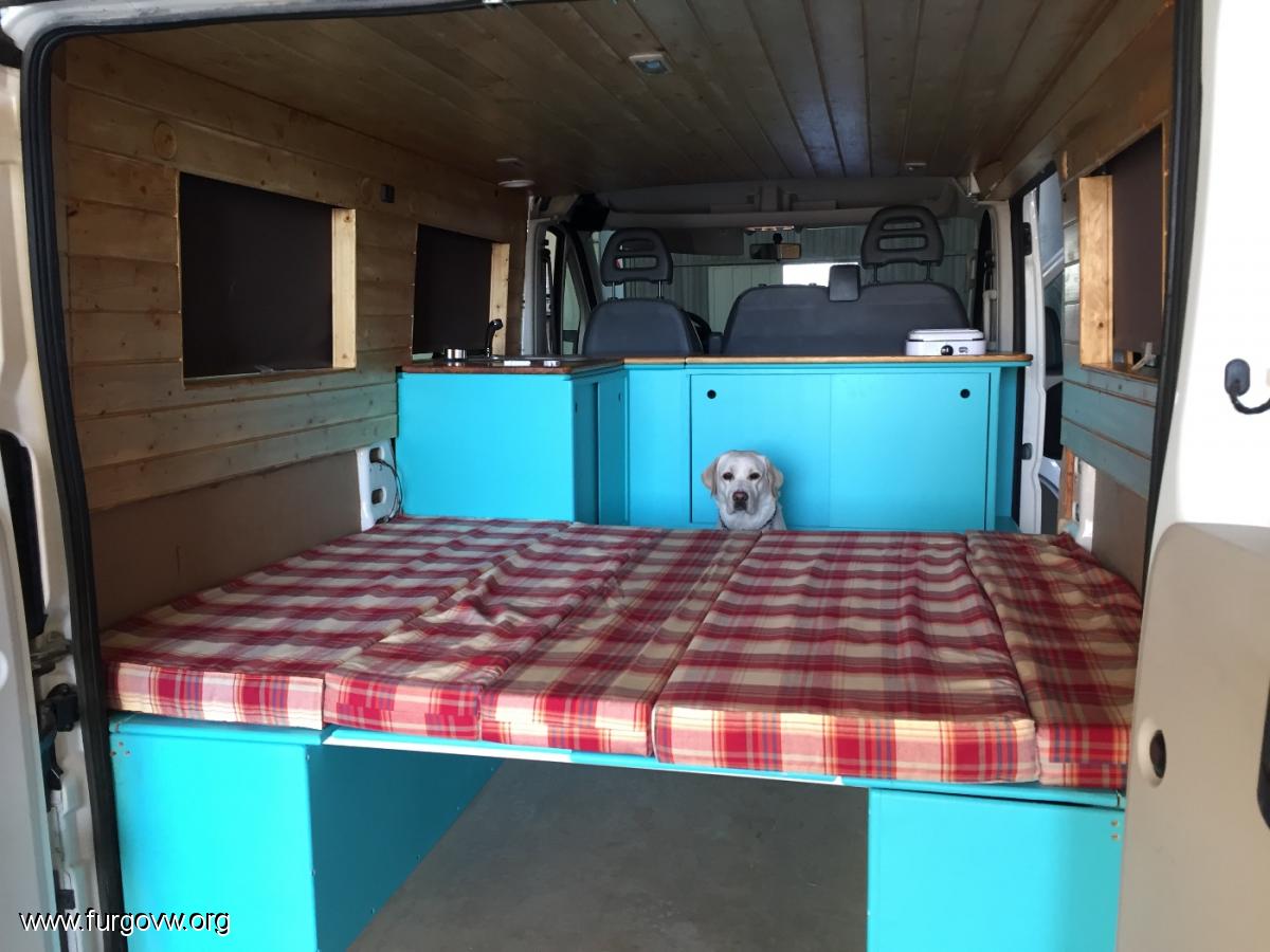

bueno, y ya os enseño el resultado final, después de tapizar las puertas con tela, poner las cortinas, los cojines... todos los detalles que hacen de esta furgo nuestro segundo hogar.
la verdad es que es súper acogedor, y nos encanta estar ahí dentro pasando el rato.
espero que os haya gustado.
yo desde luego he disfrutado como un niño haciéndola!!!  :) ;) :D ;D .sombrero .sombrero .loco2

a arcon donde va la nevera le has puesto ventilacion suficiente? porque la nevera encerrada en un sitio con poca ventilacion te va a durar dos telediarios,
y ahora algo importante no deberias de llevar la salida de aguas grises a la calle, aparte de que te juegas una multa gorda, creas una mala imagen del colectivo tirando aguas grises sin importar donde, y ya estamos bastante perseguidos, deberias de poner un deposito, puedes comprarlo hecho nuevo o de segunda mano, o puedes hacerte uno, en este hilo mismo hay gente que sabe hacerlo y que podria ayudarte explicandote como , nadie va con salida libre de aguas grises, si no puedes usar garrafas dentro de 20 litros como hacen algunos, pero por favor no lo dejes asi
la madera de oliva queda muy bien, es muy pesada? cual es tu TARA y MMA?
Si claro, menos mal que lo mencionas Manuel, la nevera necesita mucha ventilación, y para ello le he hecho un gran agujero en el suelo del mueble y varios más en el lateral con la sierra más grande de la sierra de corona.
Con respecto a las aguas grises, tenemos la costumbre de pernoctar en pueblos pequeños y a las afueras, para que el perro pueda corretear suelto por los alrededores de la Furgo mientras cenamos o así.  Busco sitios donde no molestar a nadie y donde un poco de agua con jabón no perjudique el suelo.
Naturalmente si paramos en una ciudad o camping, tenemos un cubo para recoger el agua gris.
Así pues me parece que te has precipitado un poco al concluir que mancho la imagen del colectivo, y en que soy un insensible descuidado que no le importa donde evacuar sus desechos.
Puede que al pensar eso, el que tenga mala imagen de los furgoneteros seas tú.
La madera de olivo viene en grosor de 1cm, así que no añade mucho peso para el placer que da verla y olerla. Déjame que te mire el pesaje que me hicieron en la itv, que ahora mismo no me acuerdo cuánto fue el total de peso que metí. Eso sí, cuando tenía la Furgo totalmente vacía después de quitar todo lo que venía de serie, iba tan ligera que no se conducía bien. Le puse unos contrapesos (220kg) para que fuera mejor.
