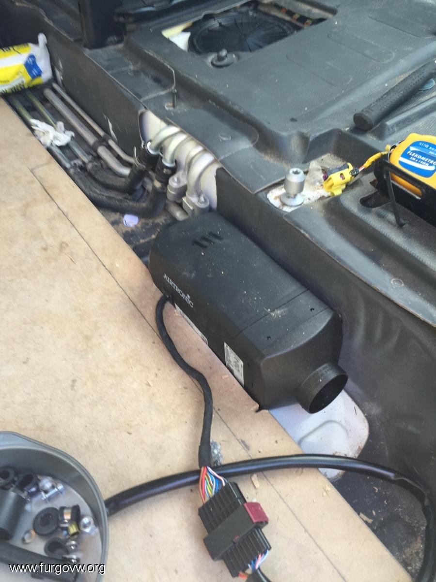

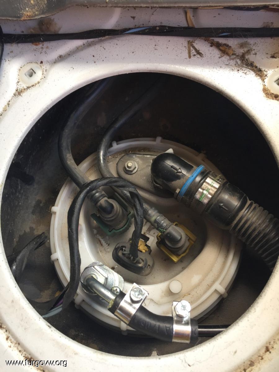

con la furgo vacía me puse manos a la obra con la calefacción (y eso que era verano, y menudo verano el del 15...)
es muy sencillo de instalar, aunque da un poco de miedito por tener que perforar el deposito. pero por aquí en algún foro alguien puso que en lugar de desmontar el deposito, se podía taladrar el aforador por este punto
y a mi me ha funcionado perfectamente.

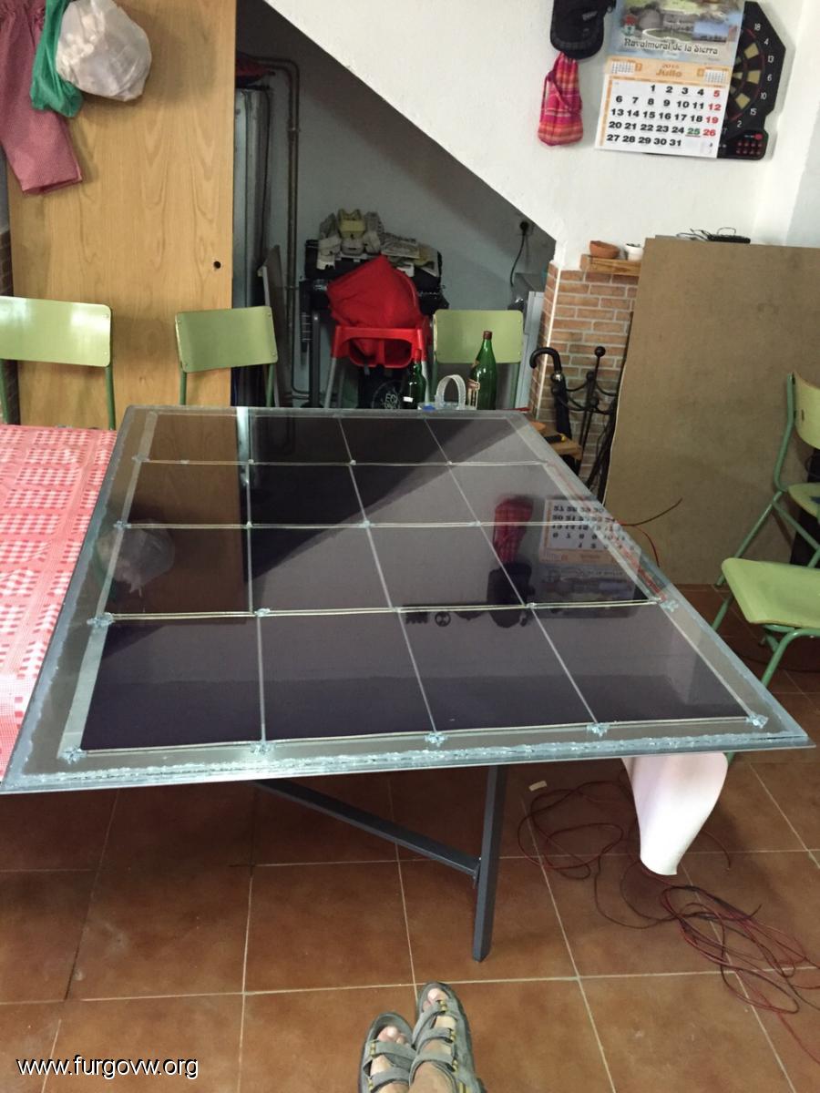

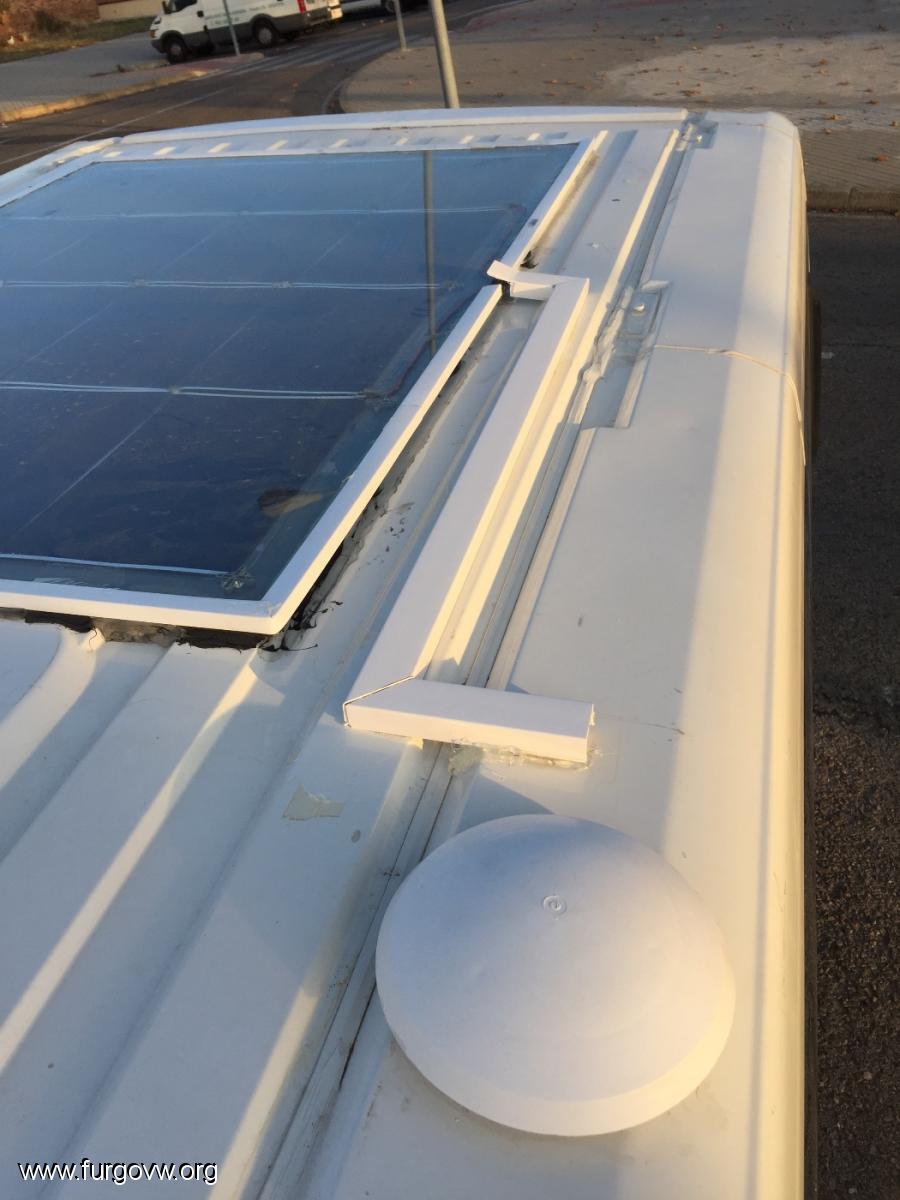

el siguiente paso fue poner la placa solar.
compre las células por internet y formé un panel con base de aluminio y arriba cristal que genera 117W
luego la pegué en el techo con sika, que agarra a la perfección

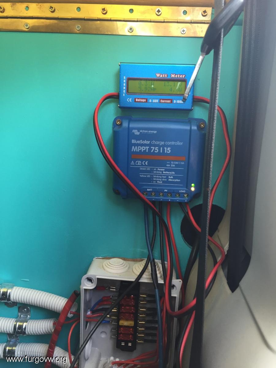

y la placa entra en el regulador BLUESOLAR DE 15A
arriba del regulador he puesto un chisme que me ha dado mi padre para saber el voltaje, los amperios consumidos, el promedio... esta muy bien, y creo que lo ha comprado por internet en los chinos.

con el sistema de placa solar y regulador y bateria (AGM 130 A) aun tengo serias dudas.
tal vez debería haber hecho una placa mas grande (o poner dos placas)
aun estoy a tiempo de poner dos placas, si, pero debería haberlo previsto y colocar la placa actual mas orillada, porque la he puesto en todo el medio del techo, y ahora a ver como pongo otra mas...
de la energia solar se aprende un monton sobre la marcha, porque al principio parece muy fácil, pero luego te das cuenta de que aunque el sol sea inagotable, la batería no lo es, sobretodo si te gusta la cerveza fría y tienes todo el día la nevera puesta.
según los cálculos que estoy haciendo ahora, me haría falta una placa de 220W para satisfacer toda la energía que uso, asi que me tocara hacer otra placa (aun me sobran 34 células, que compré 50 por unos 200€)

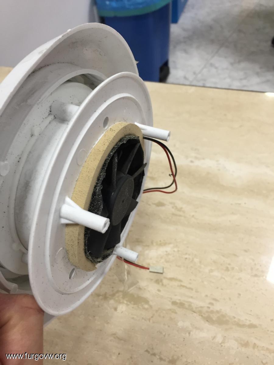

lo siguiente fue animarme a hacer agujeros en la chapa (que cuando nunca has hecho ninguno, te da mucha cosilla, por si la cagas)

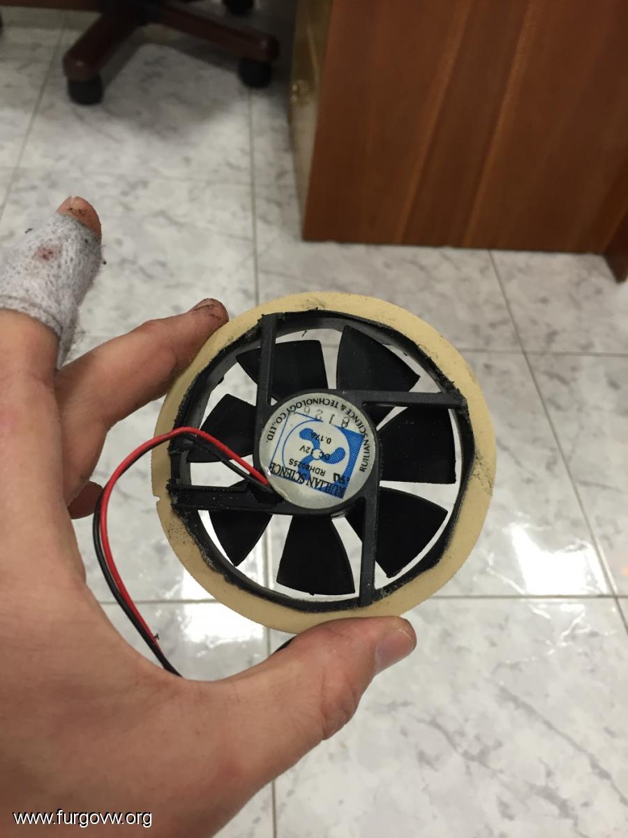

en la imagen de la placa solar se ve una seta blanca de aireación, en la que puse un ventilador de ordenador para forzar la circulación de aire cuando estemos los 4 dentro durmiendo (mi mujer, mi chico, mi perro y yo)
la diferencia en el diámetro entre el ventilador y la seta, lo he apañado con goma EVA.
He cortado una tira de una plancha de 8mm tan larga como la circunferencia del ventilador.
luego lo he lijado un poco hasta que entre justo y VOILA!

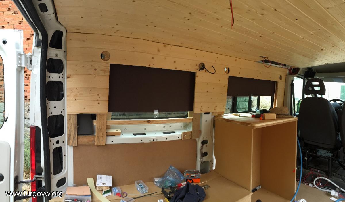

y el aislante del techo lo he puesto doble, 8 cm de lana de roca en dos bolsas de 4 cm. y al mismo tiempo he puesto el techo de friso.
In heaven there is no beer.
That's why we drink it here
stevygrehan
y luego he continuado el techo con las paredes, que también tienen sus sobres de lana de roca. esta vez solo con 4 cm para las paredes.
la verdad es que el verano pasado que hizo un calorazo de flipar, se estaba dentro de la furgo de p... madre!

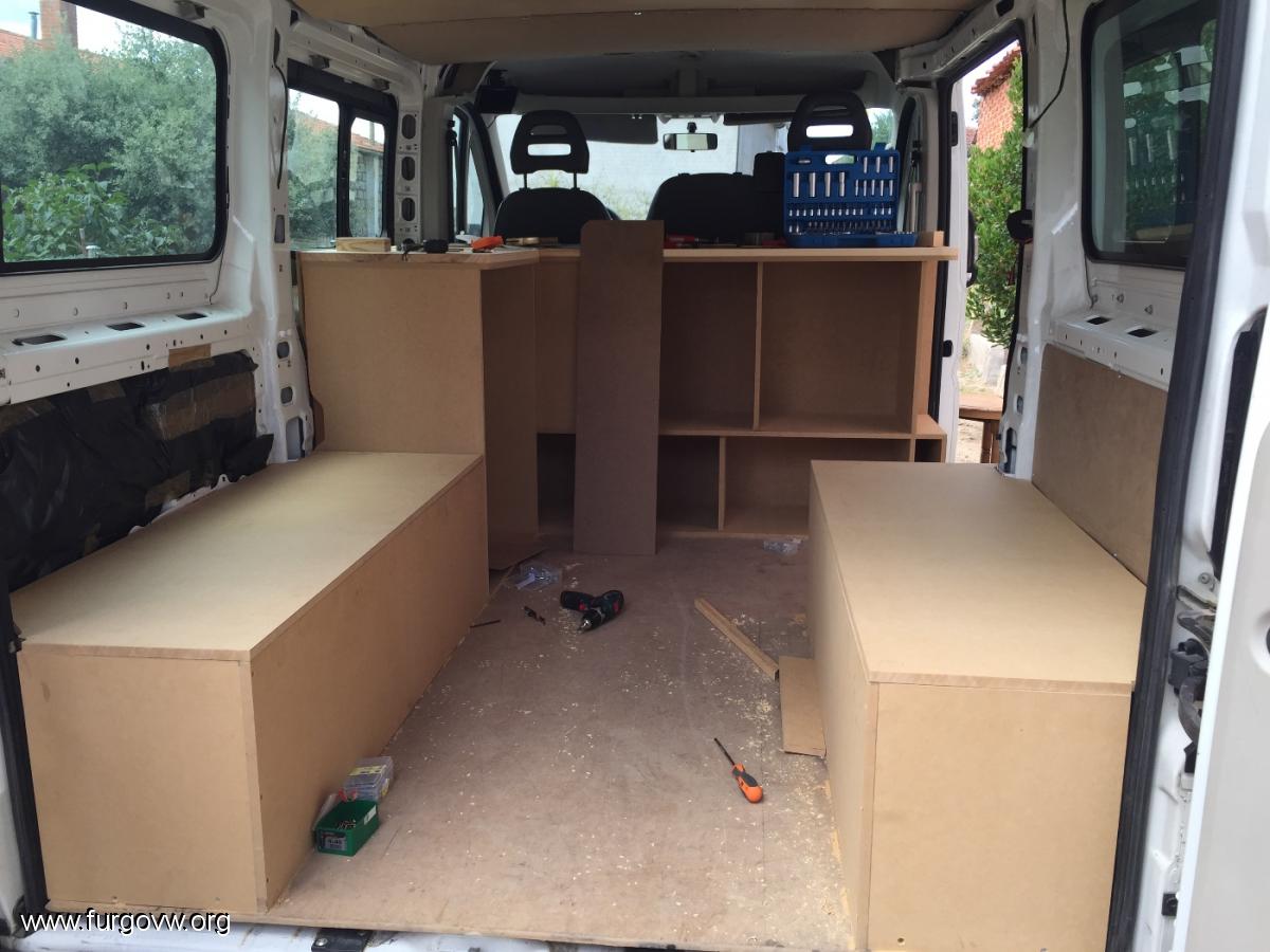

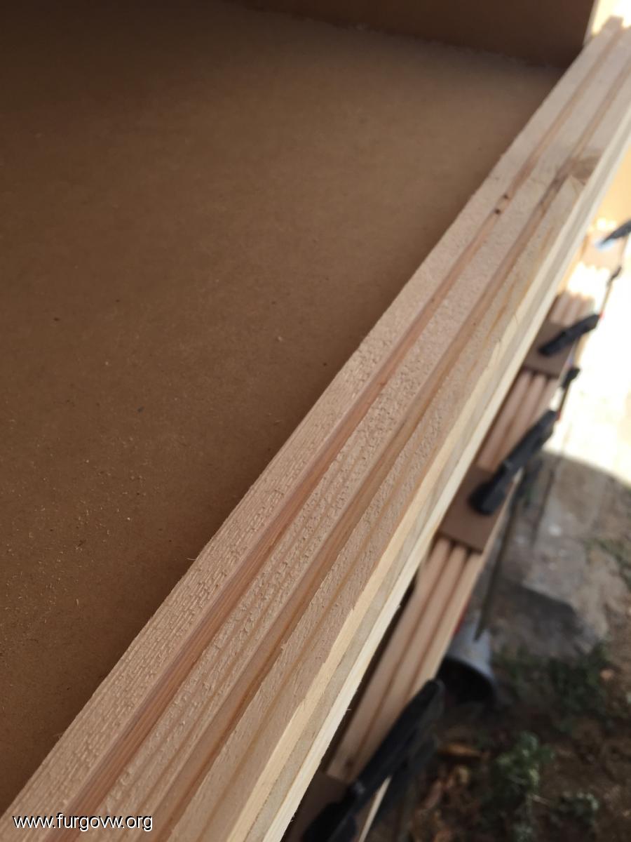

bueno, y ya a por lo bonito, los muebles y la CAMA!

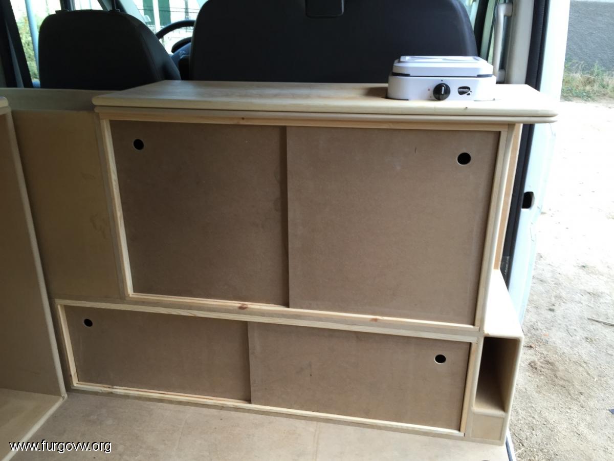

todo hecho con DM 16mm, que es muy fácil de trabajar y súper resistente.
ademas te permite redondear con la fresadora  las esquinas para que el tacto sea mucho mas agradable.
las puertas las he hecho con DM 4mm, y las guías por donde corren las he hecho con pino, y cortando un canal con la ingleteadora

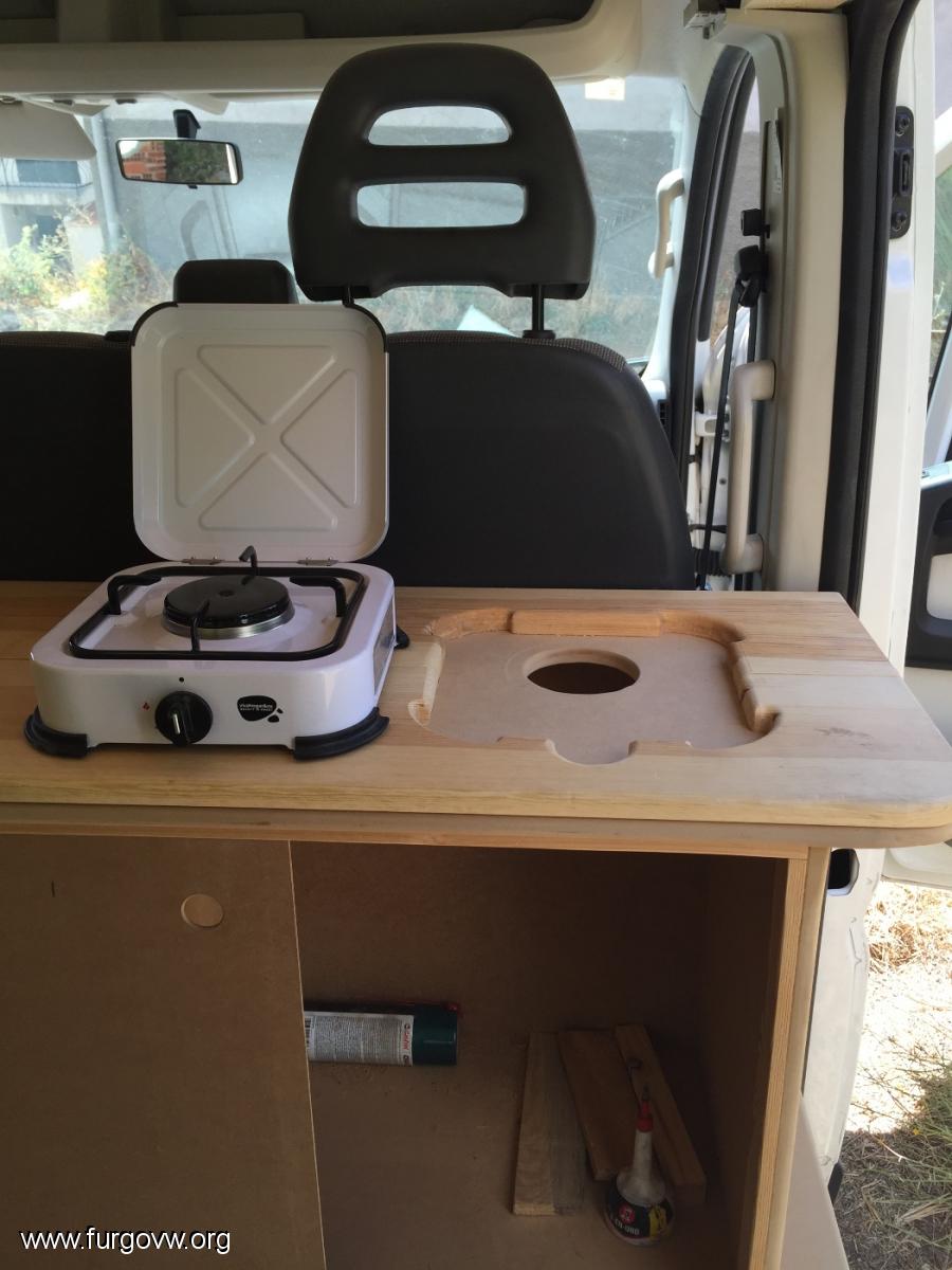

ademas he puesto una segunda encimera de pino, que también he redondeado, y ademas le he puesto un agujero para alojar el fuego, para que se pueda sacar para cocinar en la calle ( y también cuando vayas a pasar la itv)

un consejo: el DM aparte de ser muy pesado absorbe la humedad y se deforma, asi que procura "impermeabilizarlo"  lo mejor que puedas bien sea barnizando o pintando.
sigue asi, vas por buen camino  ;)
