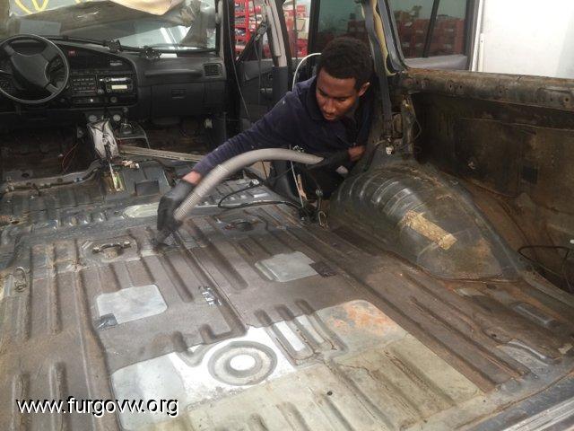

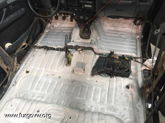

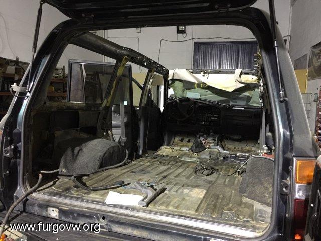

Lo primero fue cortar el techo y despejar el interior......

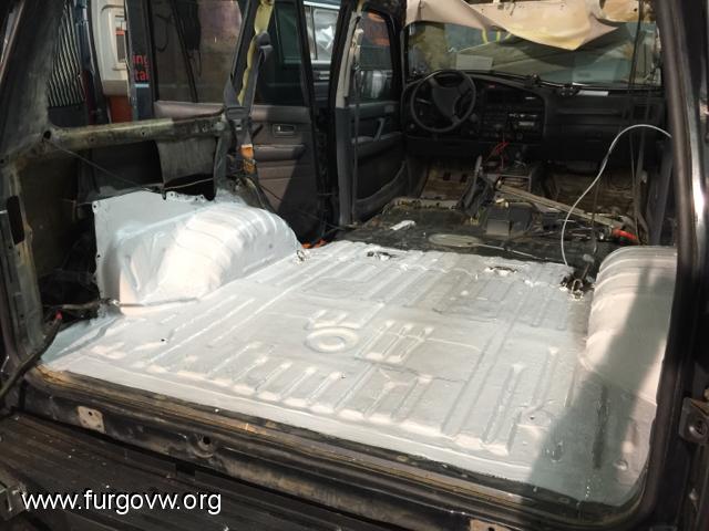

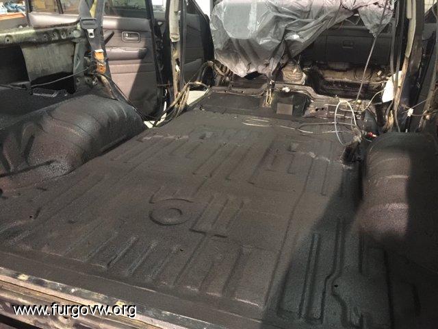

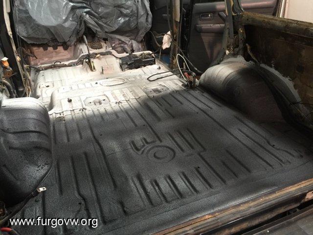

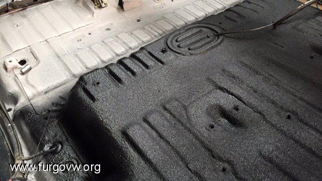

Se retira la moqueta del suelo y comenzamos a aplicar el tratamiento termoacústico.

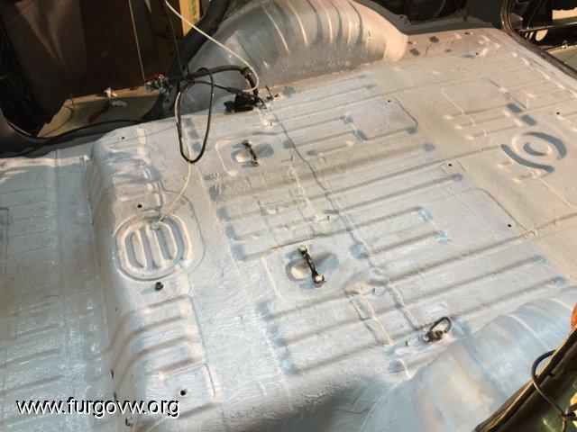

Despues de 3 capas de insonorizante liquido aplicamos una capa de antigravilla.....
aun no hemos acabado con el suelo......

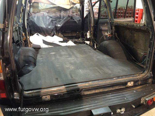

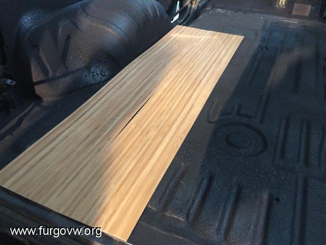

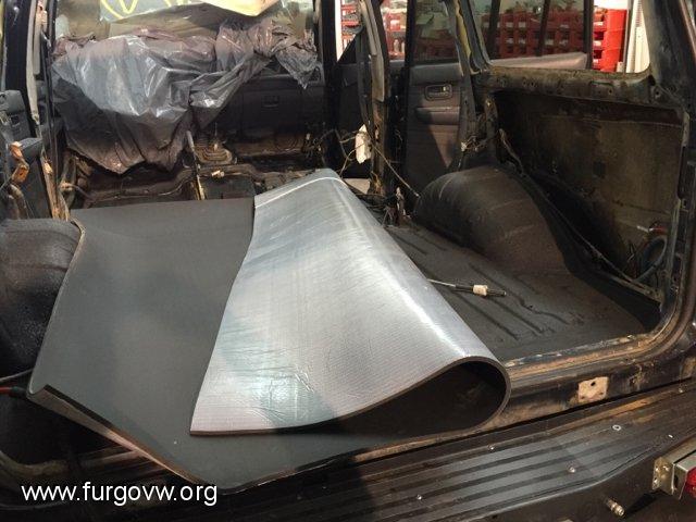

Seguimos. Colocamos una capa de elastomero aislante Kaifkex de 10 mm de espesor. Encima colocaremos el tablero fenolico.
Y vamos viendo que modelo de suelo colocar
