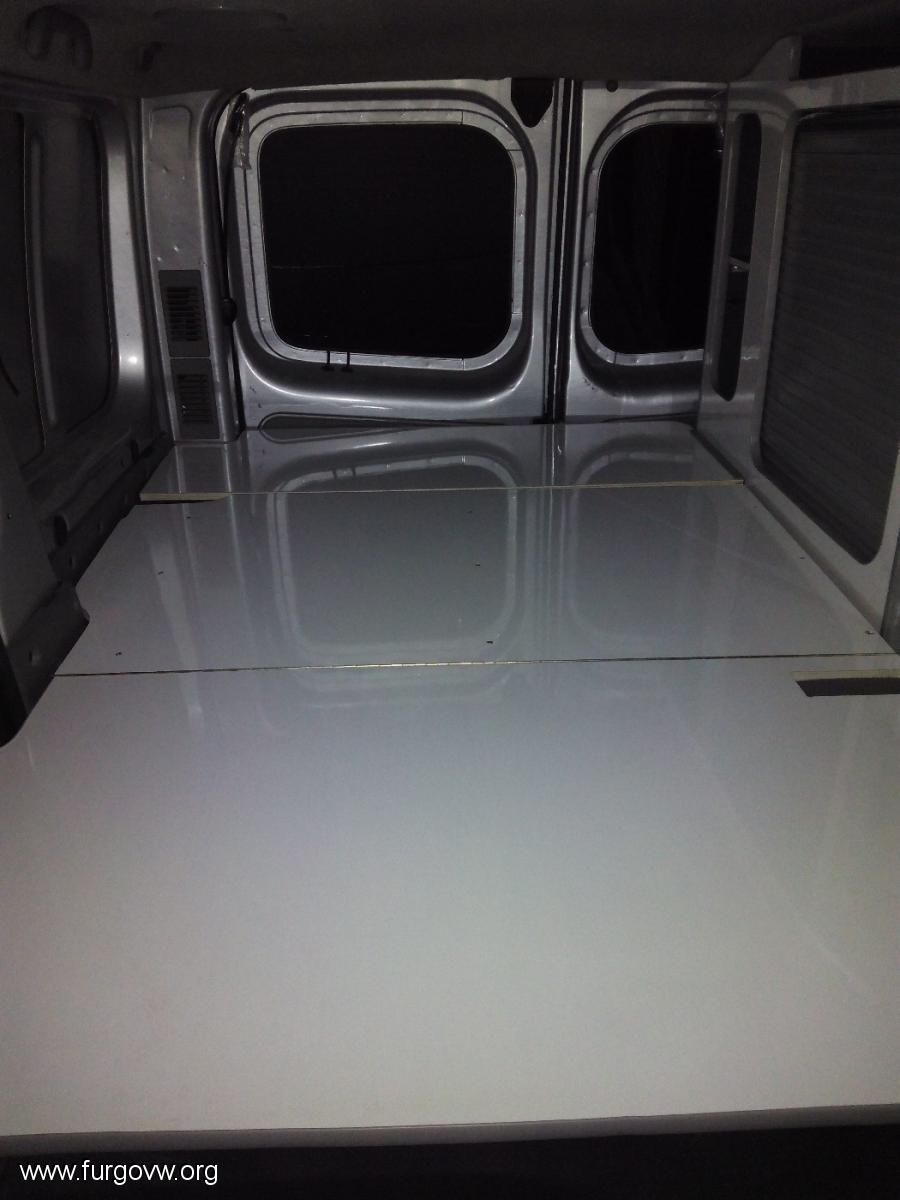

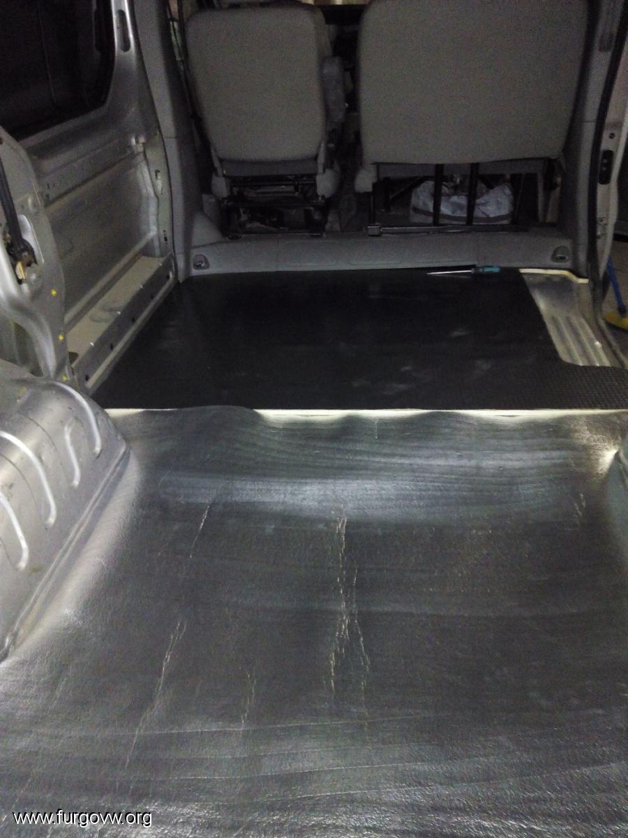

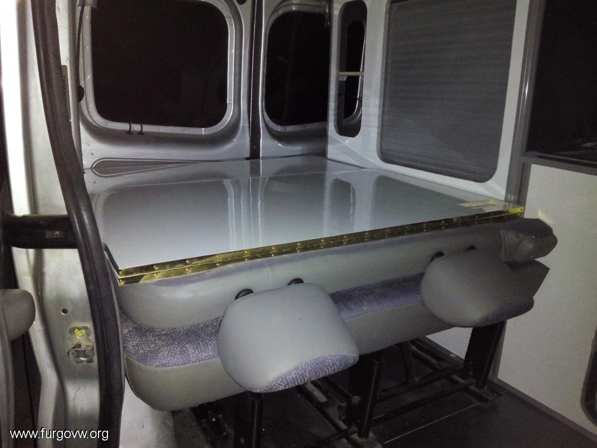

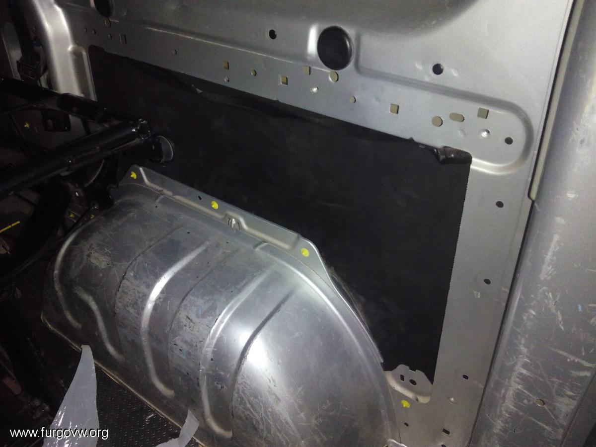

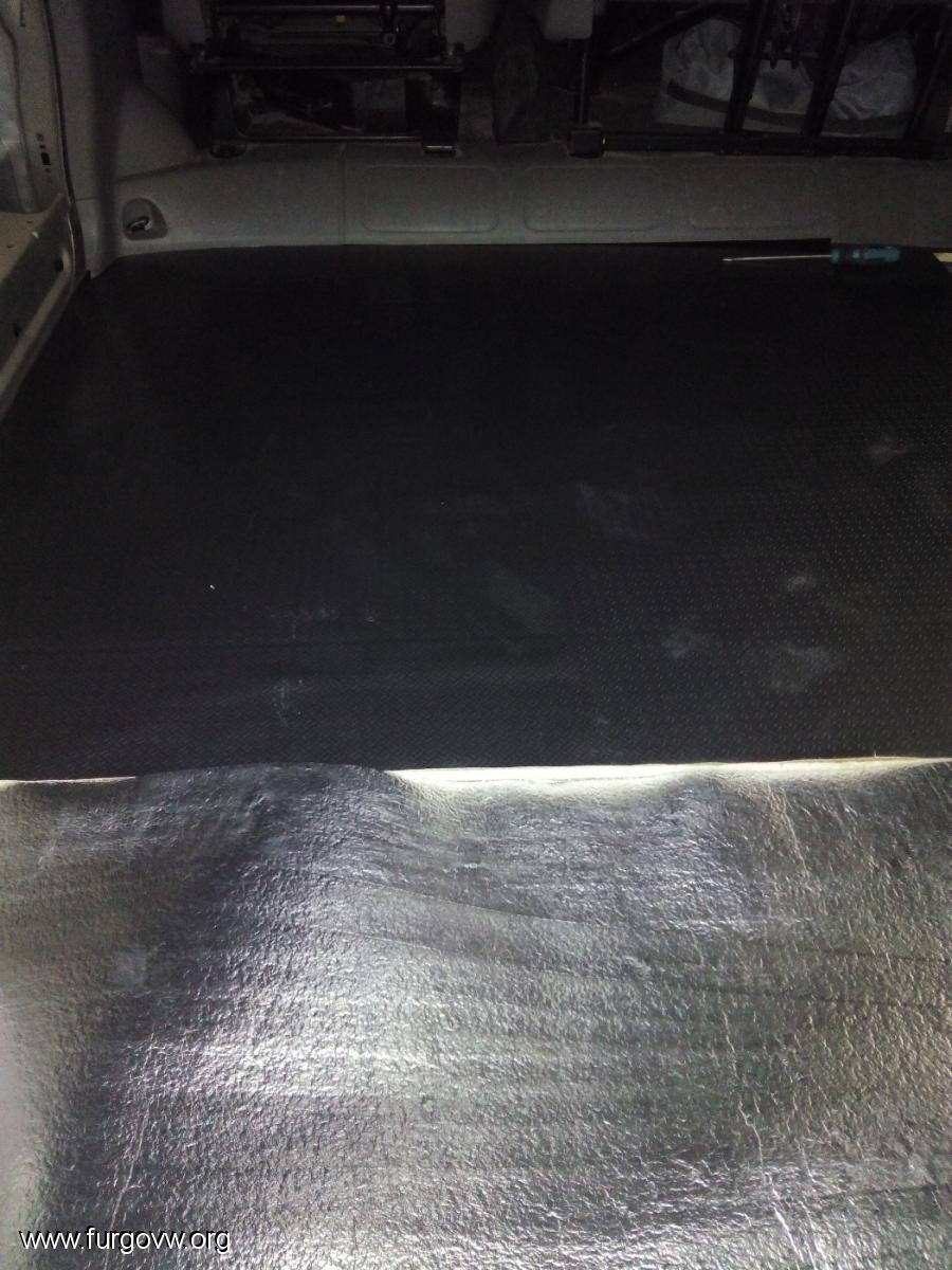

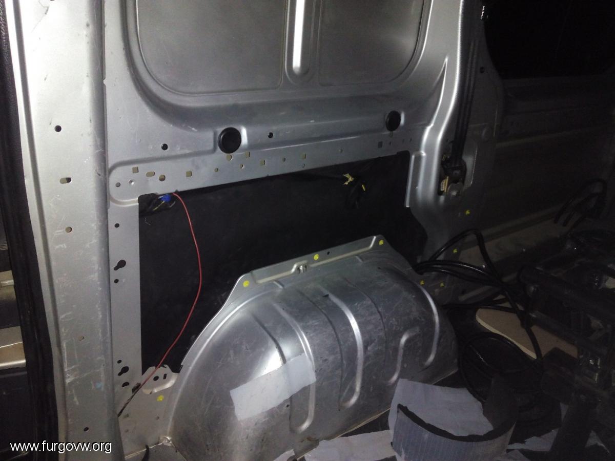

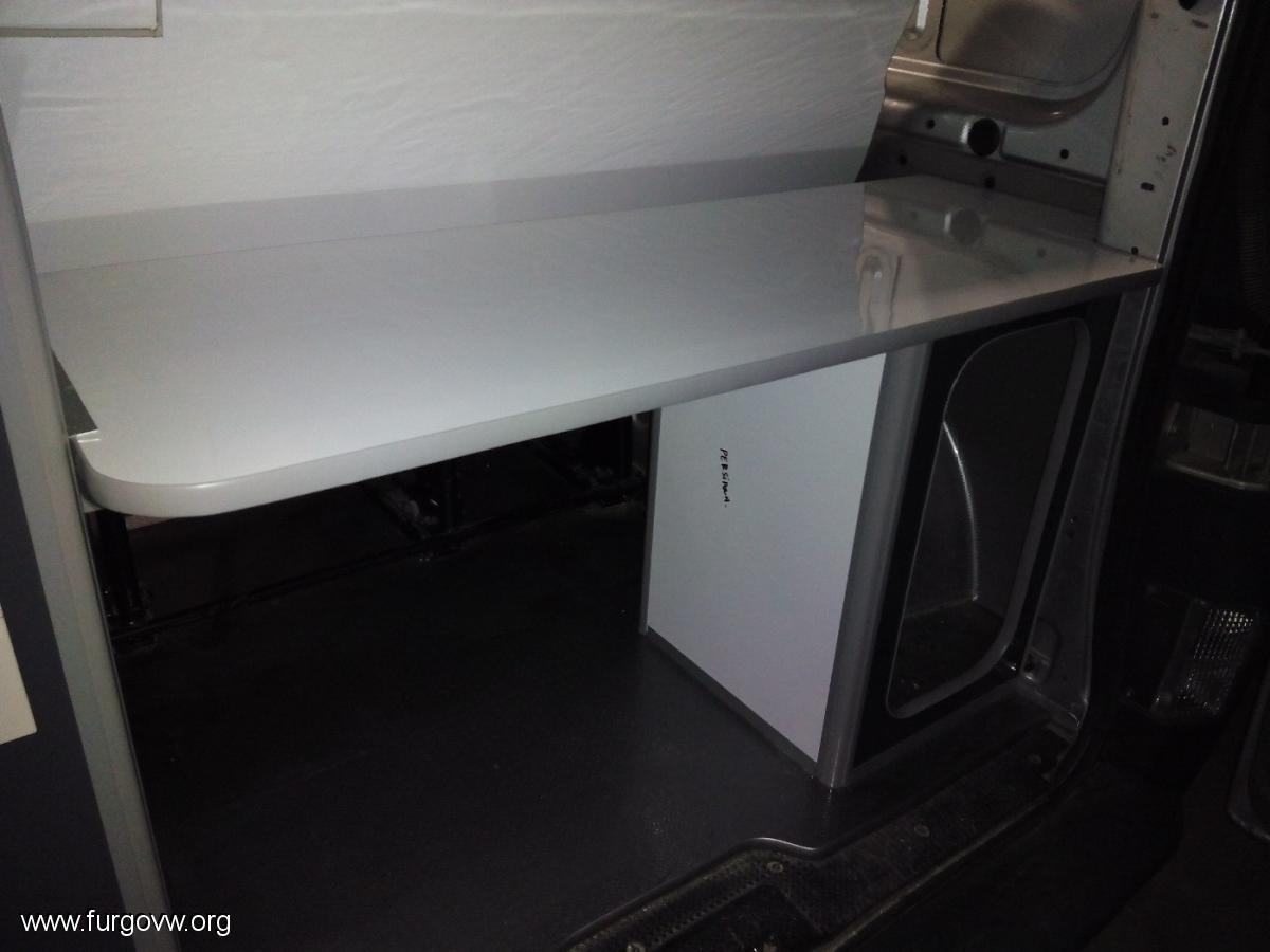

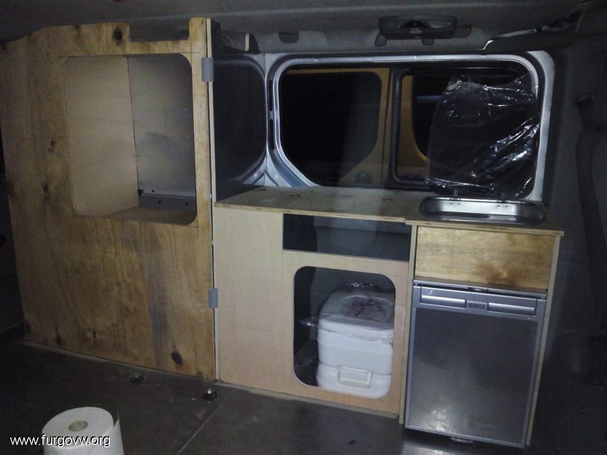

Añado algunas fotos de los avances. Aunque no son de mucha calidad ya que las voy haciendo sobre la marcha con el móvil.
Eliminamos el suelo de goma original y lo substituimos por tablero contrachapado de 15mm con una capa de aislante por la parte inferior y recubierto de vinilo.
Las paredes y techos recubiertas de kaifleix de 20mm.

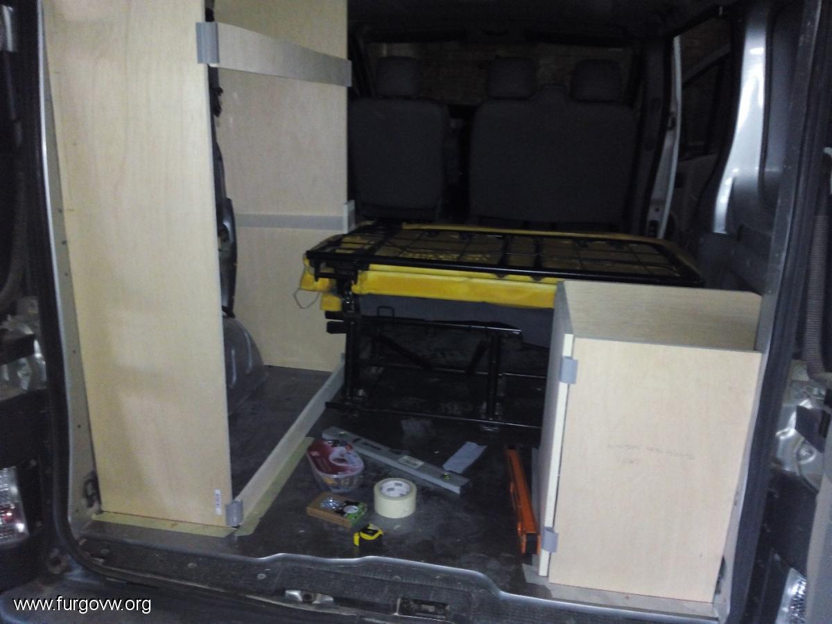

Y empezamos con las plantillas para los futuros muebles definitivos.

ronmartin
buena idea poner trozos de los cantos para mantener las maderas en su sitio.

Me lo parece a mi o ese es el asiento original al que le has quitado una plaza??? ;D
sergio46se
Cita de: pjborao en Marzo 18, 2016, 22:20:23 pm
Correcto, es el asiento original con una plaza menos para instalar el moviliario.

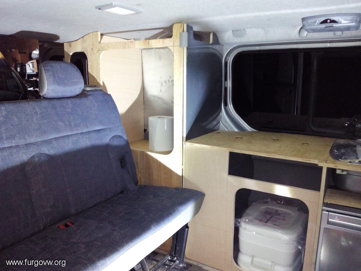

sergio46se

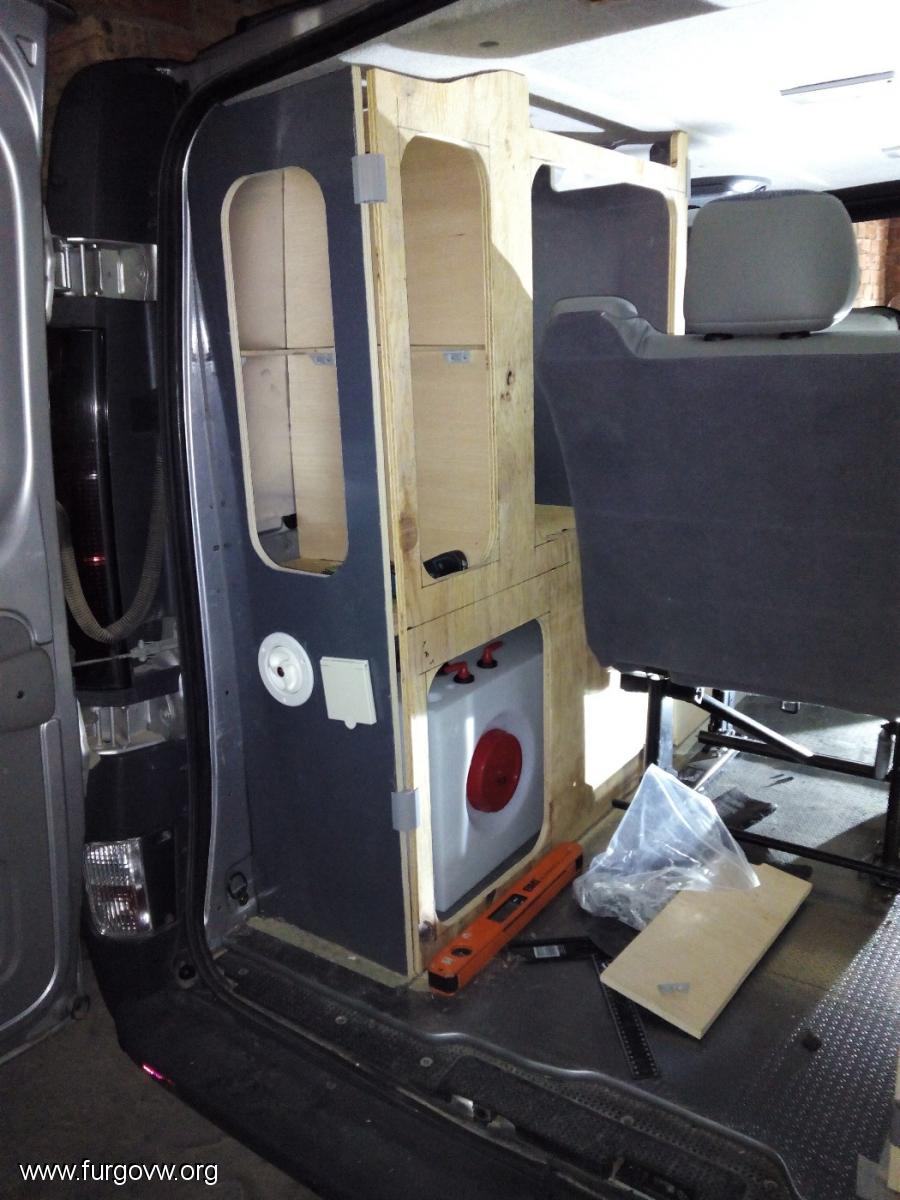

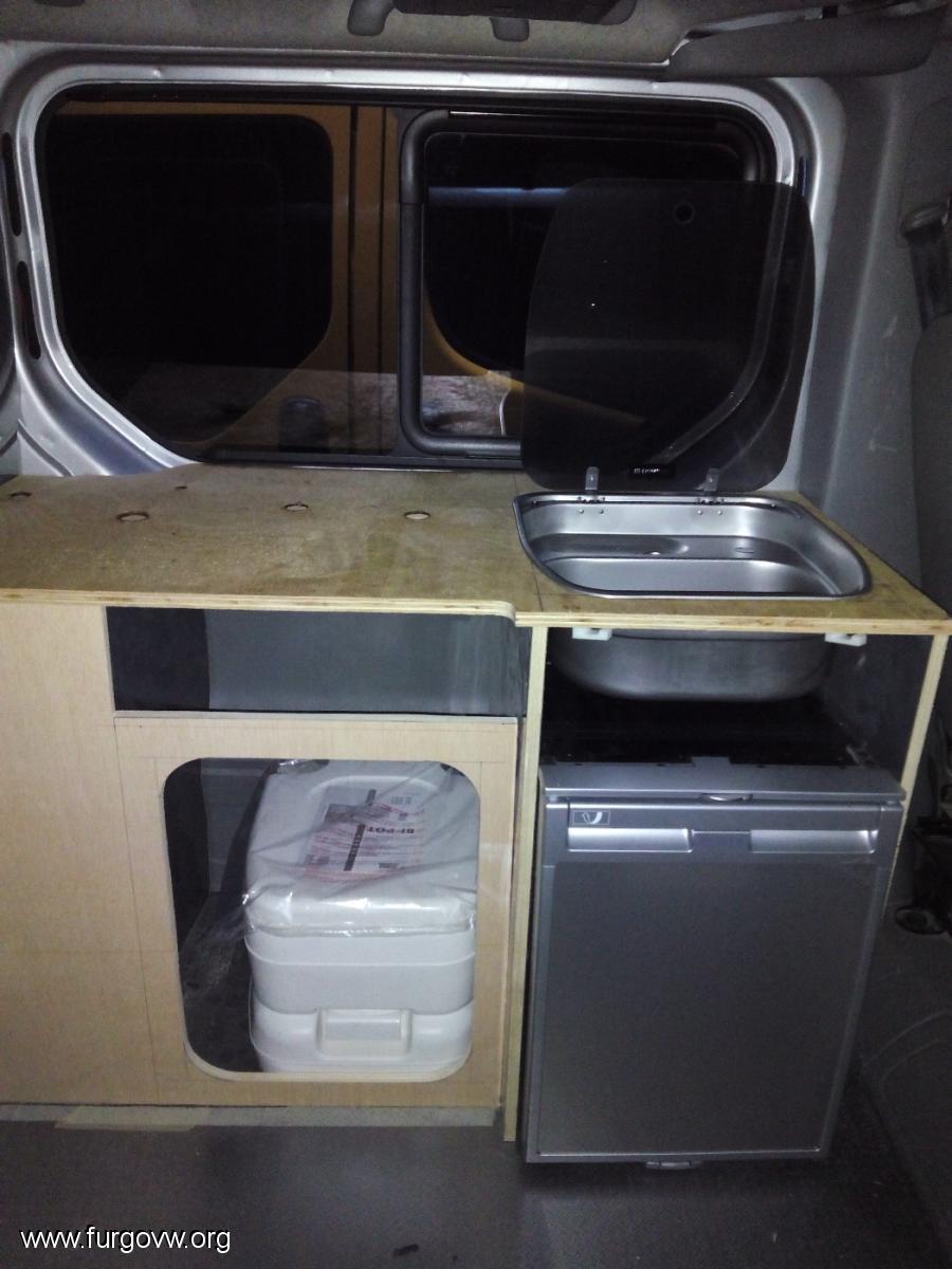

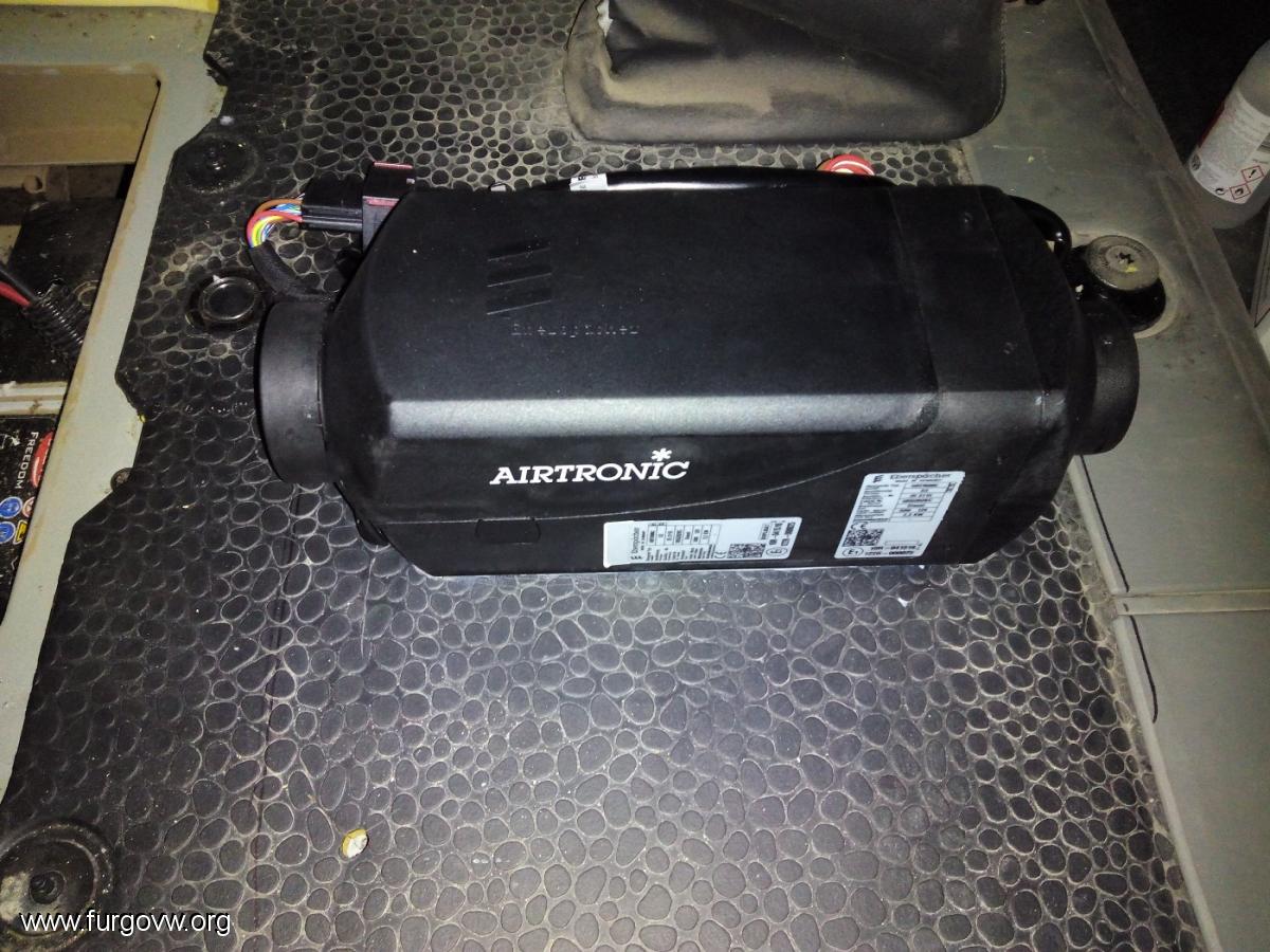

Dando forma al mobiliario y empezamos con la calefacción estacionaria.
ta
Buena pinta .
Que va a ir en el baúl trasero derecho ? Es la primera vez que lo veo asi y resta maletero , pero seguro que es para algo interesante .
Y el tema del asientos trasero recortado ¿ Es legal ? No se dice nada  ??? y cuela . Ya hay varios por ahí  :)

Avanzas rapidísimo. Me quedo. Me gustaría ver fotos de la instalación de la calefacción, que en breve me pongo  ;D

La calefacción la he instalado bajonel asiento del piloto. Normalmente los he instalado bajo el asiento individual del copiloto. Pero en este caso como el asientos es doble, y posiblemente le instale la base giratoria para el doble....por ello he dejado la opción de instalarla en el otro lado. La instalación de la calefacción sólo me queda la conexion eléctrica. Cuando tenga un rato te sacó más fotos.
Neptuno_a80
Gracias, la parte electrónica y la conexión para gasoil es lo que me interesa.

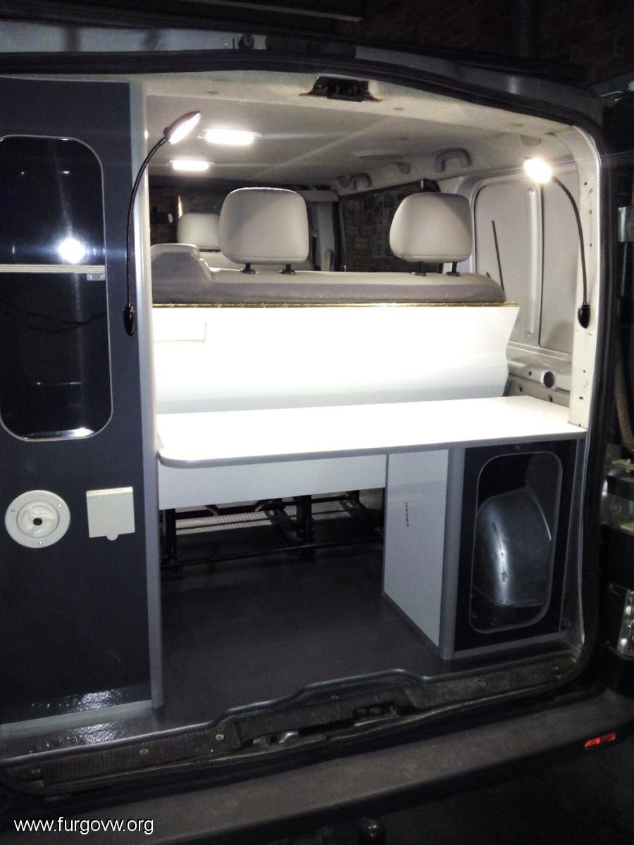

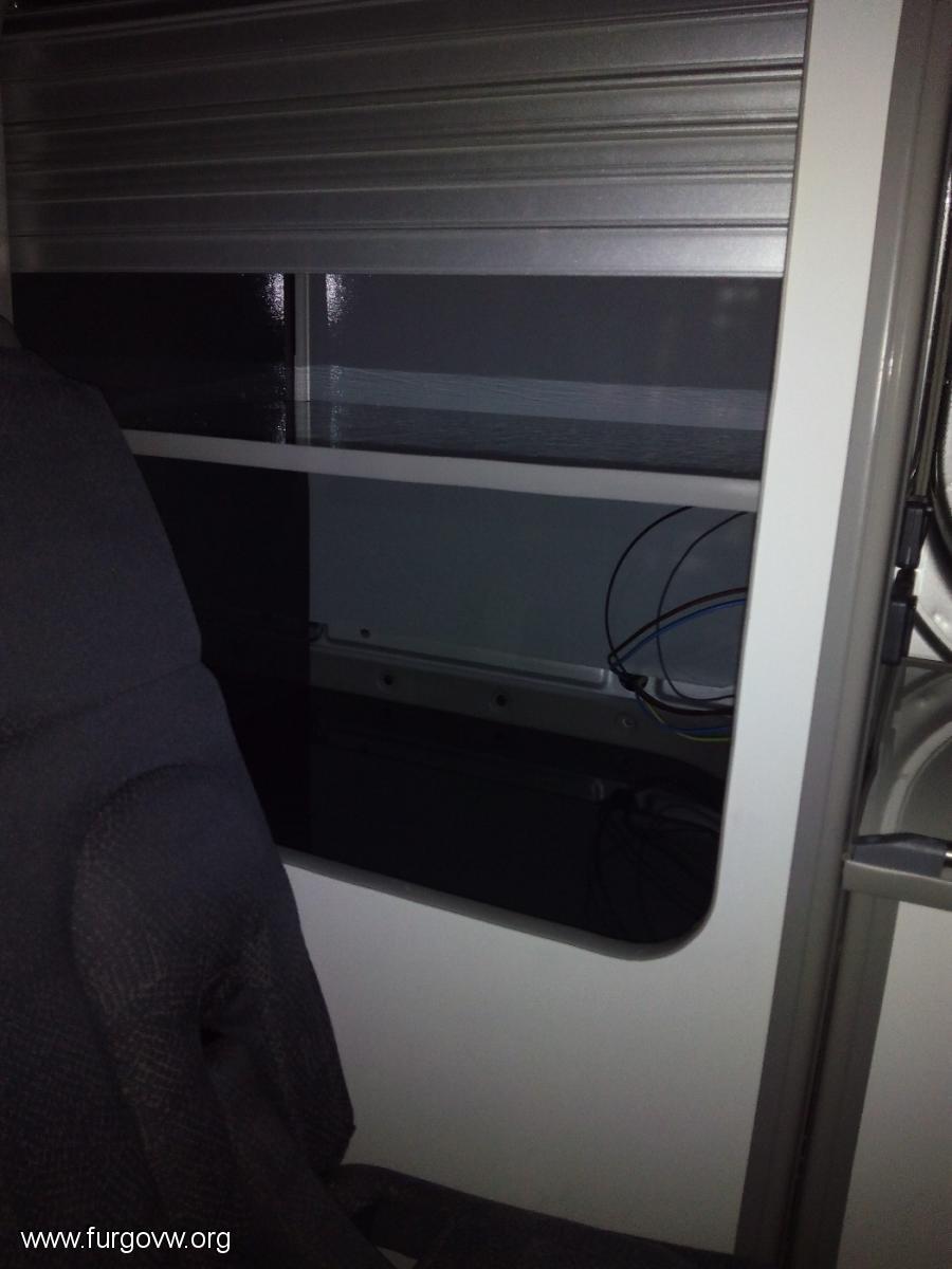

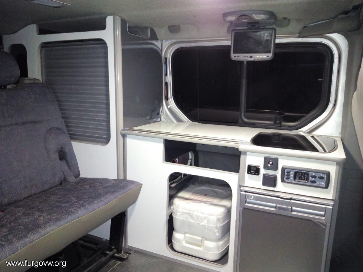

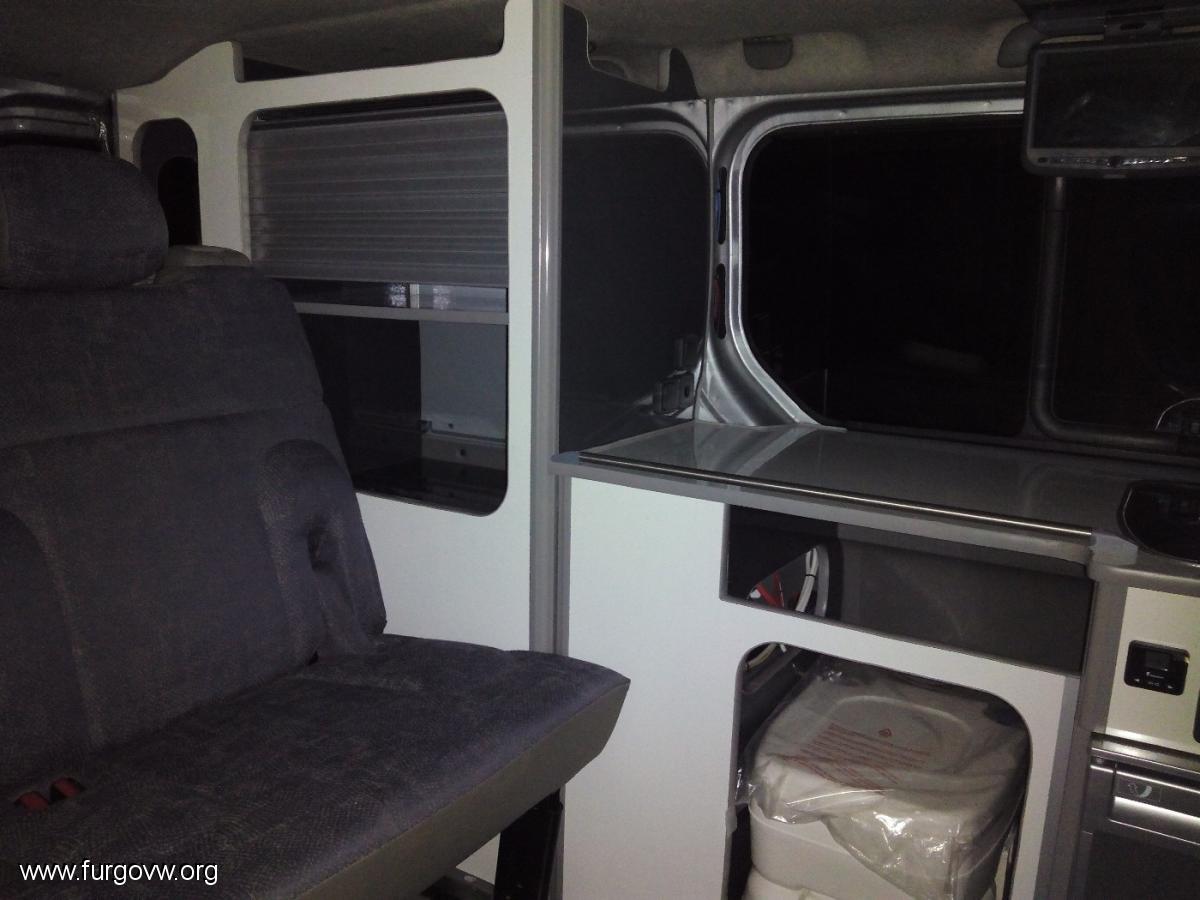

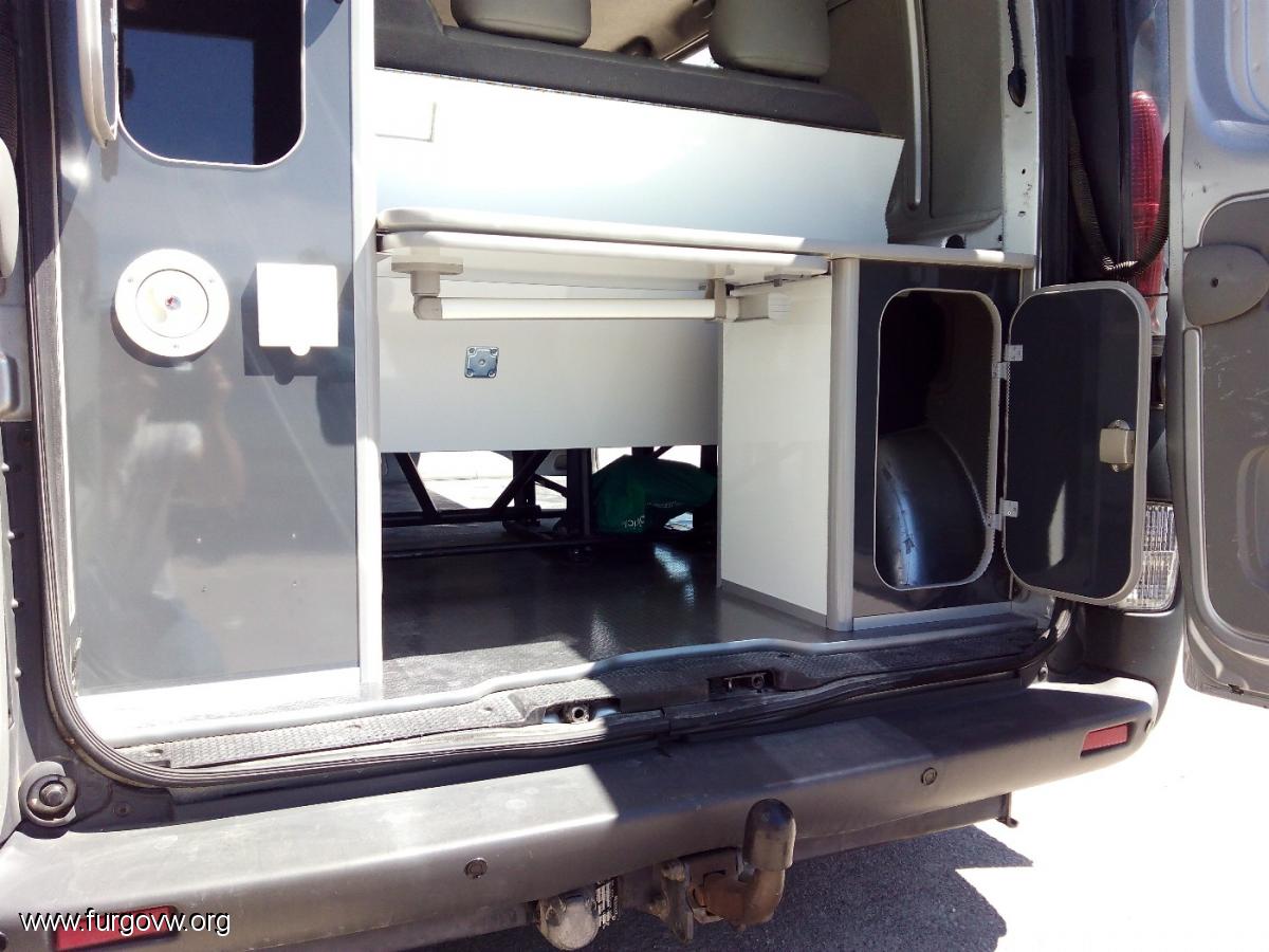

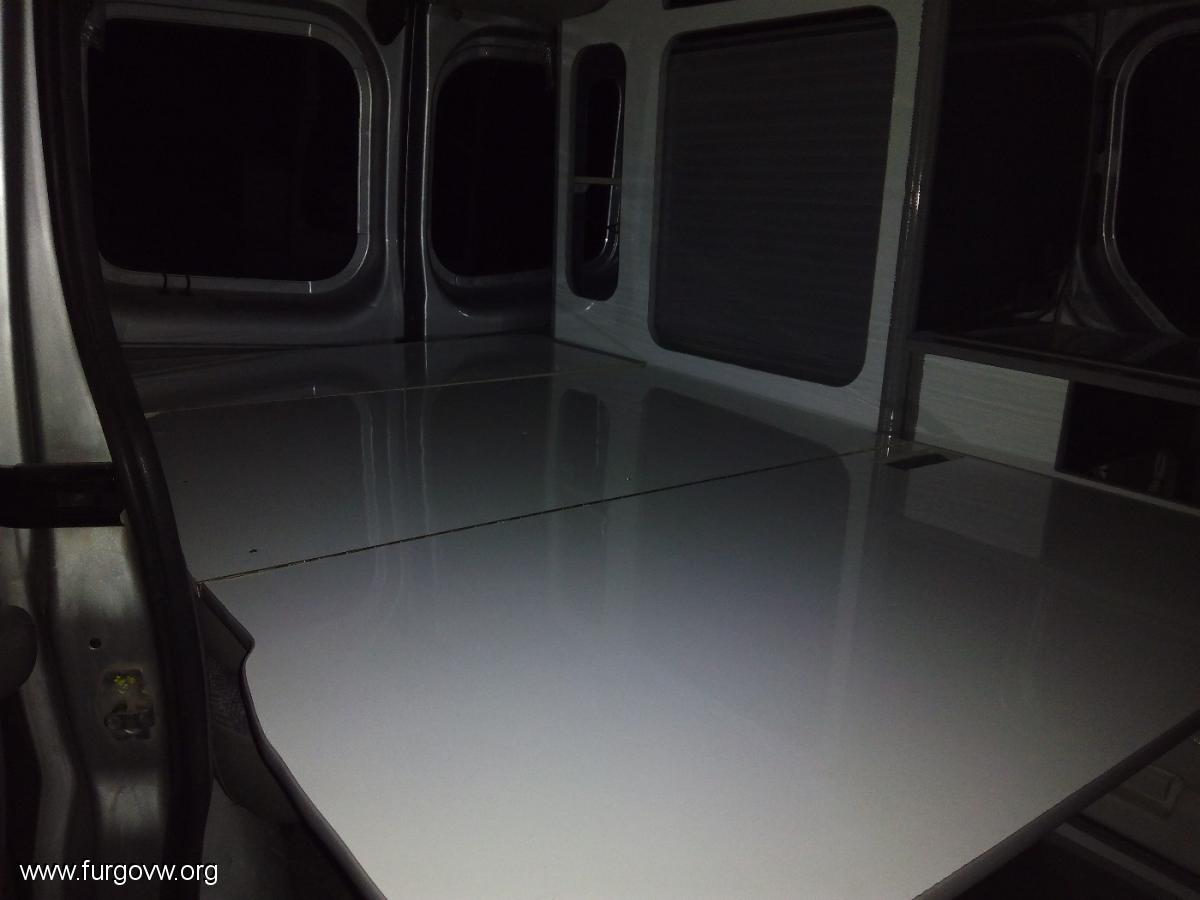

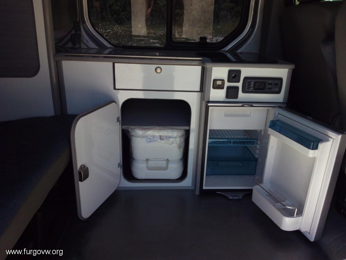

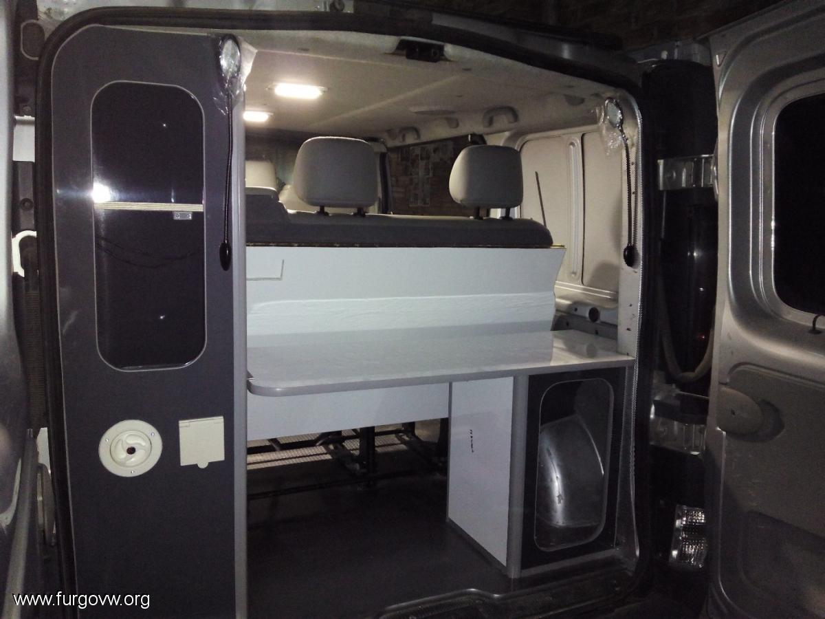

sergio46se

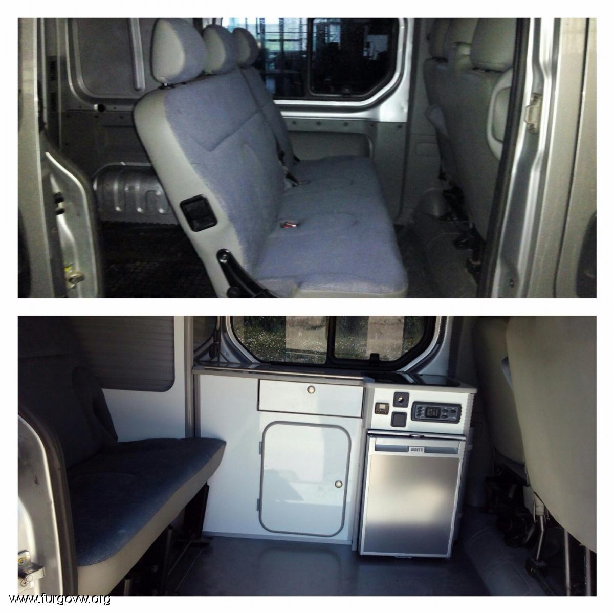

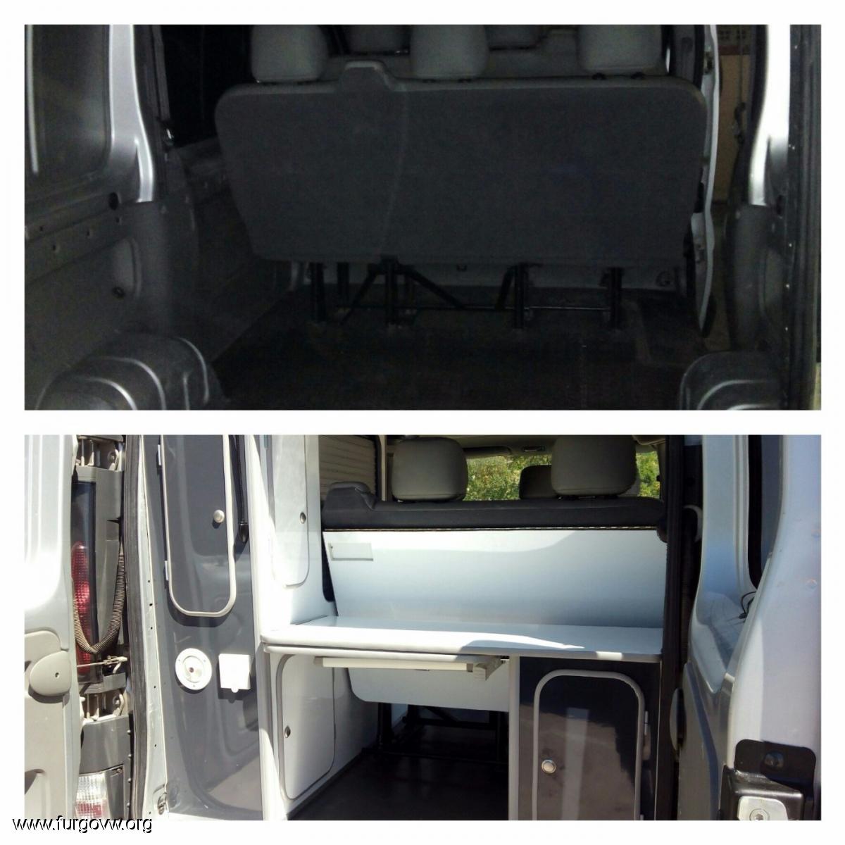

Aquí os dejo los avances de estos días.
Mobiliario casi acabado a falta de las puertas y la instalación eléctrica acabada.
kuziaa
Vaya cambio le has dado. A quedado de muy guapa, muy parecido  a lo que estoy haciendo yo.
As hablado con el ingeniero sobre el asiento.
Lo digo porque yo tambien lo e retrasado hacia atras y así no se puede homologar. Y tengo que dejarlo en su posicion original para homologarlo.
Neptuno_a80
Kuziaa, te a superado en acabados!
Muy bonita esta quedando... El perfil de ángulo de 90 es el de pvc de lulukabarka? Queda bien
