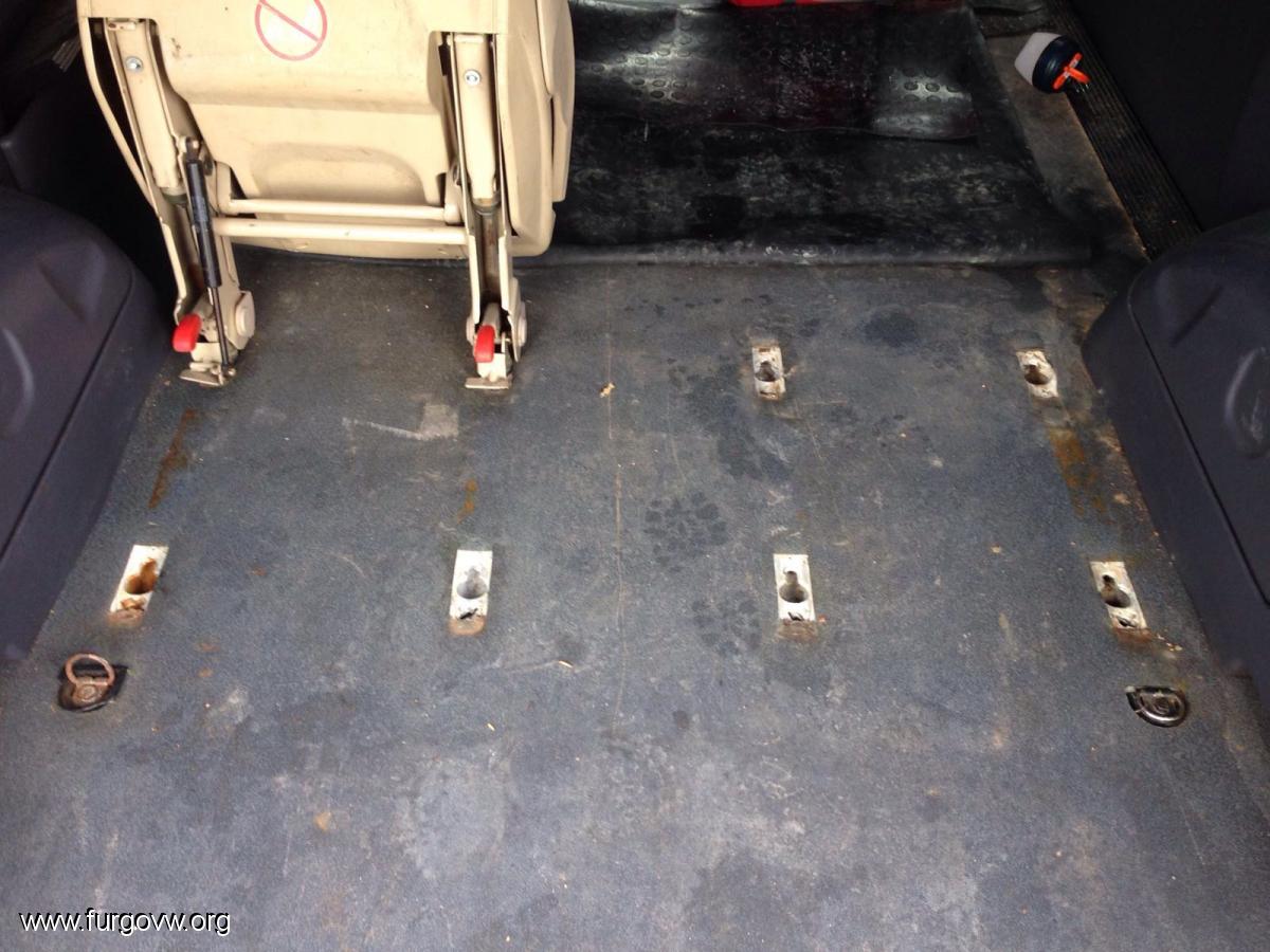

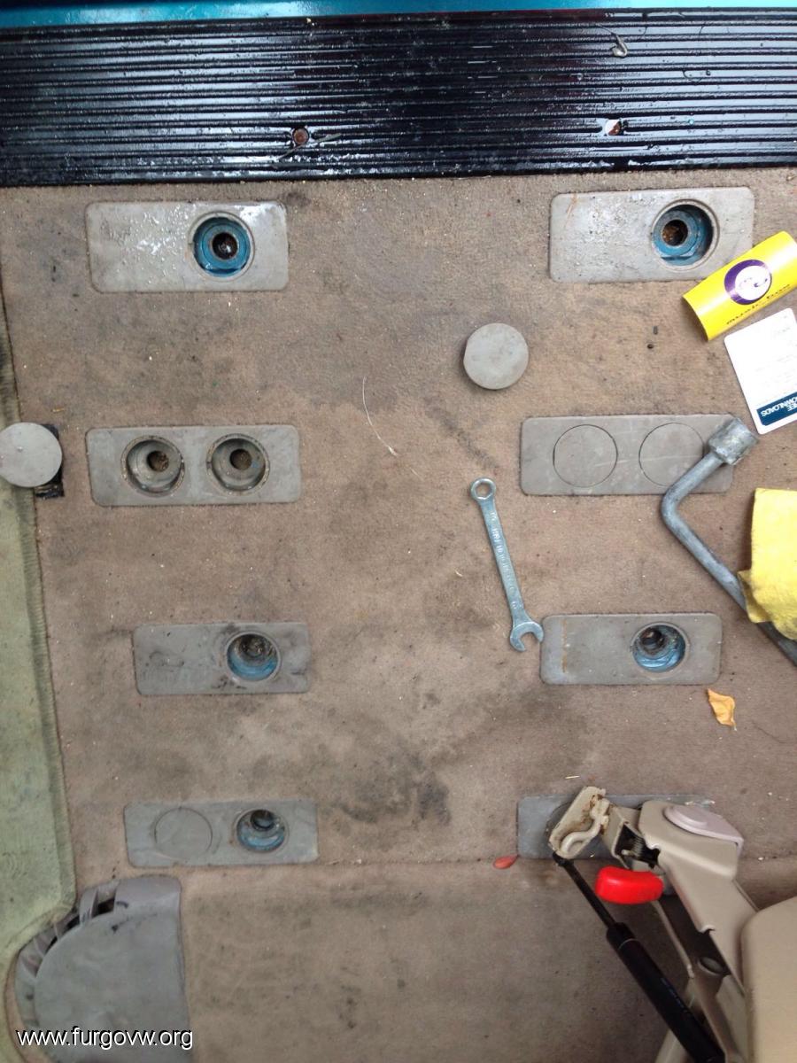

Por si a alguien no le ha quedado claro, voy a subir unas fotos para que se vea bien la problemática entre diferentes chasis del mismo modelo
Aquí los anclajes de mi VITO L con un asiento de VITO V sin encajar
Aquí los anclajes de la VITO V
Aquí un anclaje de VITO L en primer plano con el anclaje del asiento de VITO V
Y aquí el asiento de VITO V intentando meterse en anclaje VITO L con fatídico resultado
Espero que mis fotos puedan iluminar a alguno  mas como yo. Creo que somos muchos los que tenemos estas pequeñas dudas cuando nos iniciamos en el mundo camper.

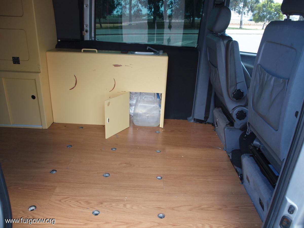

yo retrase los asientos haciendole 4 agujeros al suelo, coincidio que pasaba un refuerzo del chasis  y le casque los agujeros. El mecanico me dijo que no aferctaria para nada a la esstructura, como ves en la foto se ven los anclajes que he dejado a la vista, los ocho anteriores son originales y los cuatro posteriores son los hechos por mi. Cuando homologue el ingeniero me dijo que los dejara asi, porque no podia demostrar que los anclajes eran "seguros" asi que decidi dejar los originales por si en ITV me tocaban la moral.
