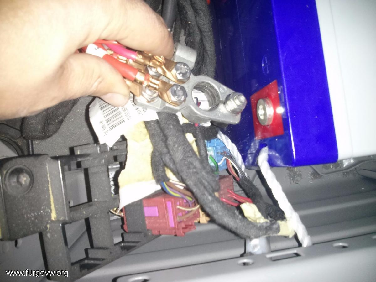

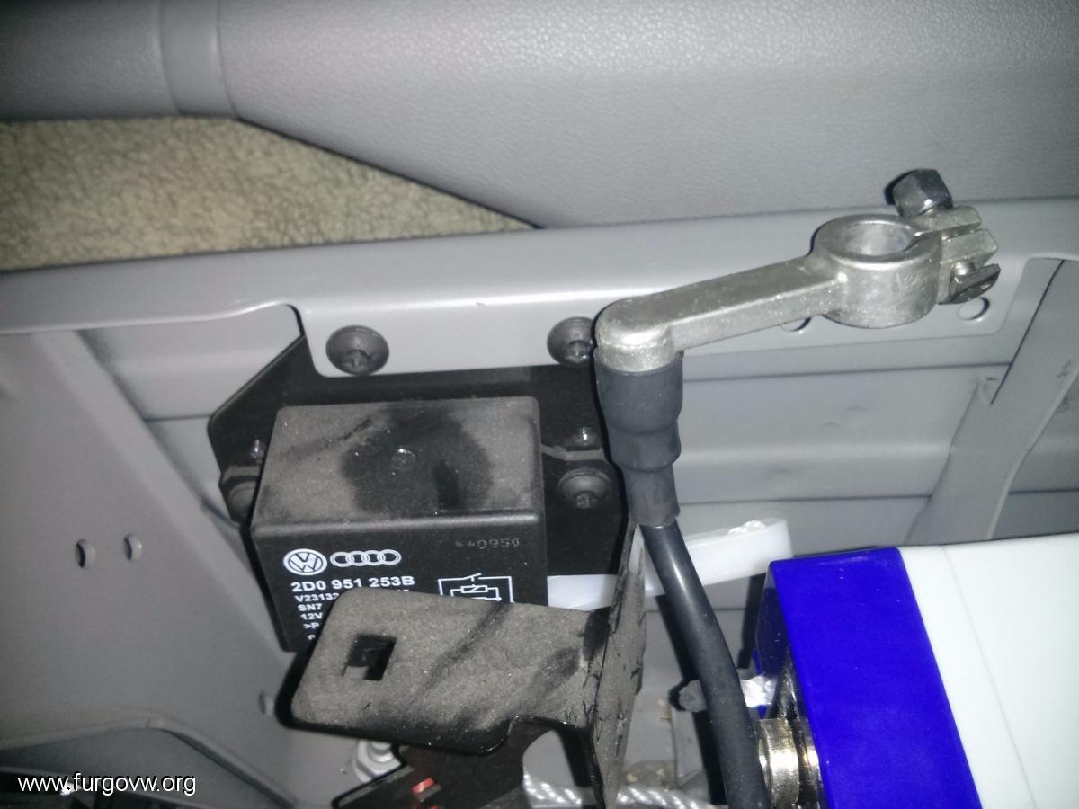

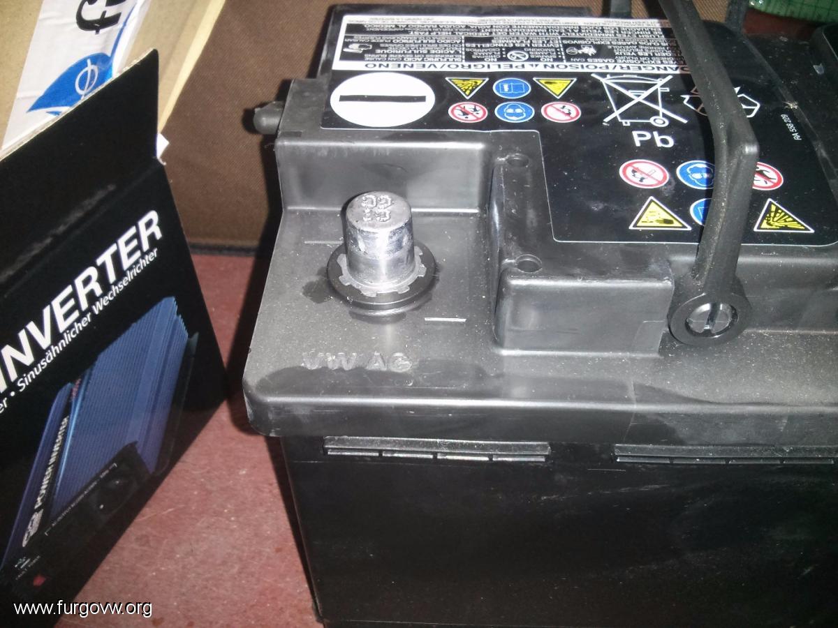

Estoy liado en algo que seguro es muy sencillo de solucionar. Me lío a cambiar las baterías originales del habitáculo y empiezo por la de debajo el asiento del conductor. Saco el asiento (facilísimo), y me encuentro que la batería original de la VW viene con unos bornes EEENOOORRRMEEEES.
Y la batería nueva, una Ultracell viene con un borne más típico con su tornillo para meter allí los terminales faston para bornes. El problema es que narices hago yo ahora con los conectores originales de la VW? porque son demasiado grandes y no coinciden.
El rojo imagino que me puedo quedar con los pequeñitos y lo solucionaría?¿? Pero y el negro? no me digáis que me toca cortar el cable y tirar eso  :'(

El caso es que no se como hacer para conectar esos terminales tan gordos a los bornes de la nueva Ultracell...  :roll:
Tanto que he leído por el foro de gente que cambiaba sus baterías por las UL y nadie ha comentado este inconveniente  .confuso2
Hay que cortar el terminal negro y poner un faston? ¿Cómo encuentro un faston tan gordo?
oier
Si es el borne ese aro que se ve en la foto es la primera vez que lo veo.
Mis baterías tienen otros bornes.
Que se supone que tienen una rosca ?
