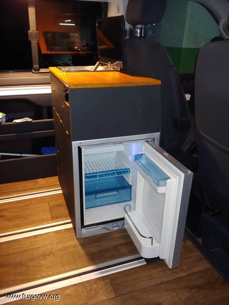

Mi mueble para una t6 beach con banqueta de tres y se puede hacer la cama.
Enviado desde mi LM-G710 mediante Tapatalk
Enhorabuena por el mueble!!. Por cierto donde compraste la cubeta del fregadero?. Muchas gracias.

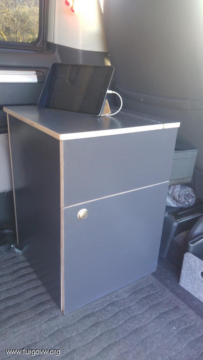

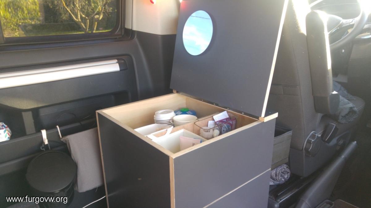

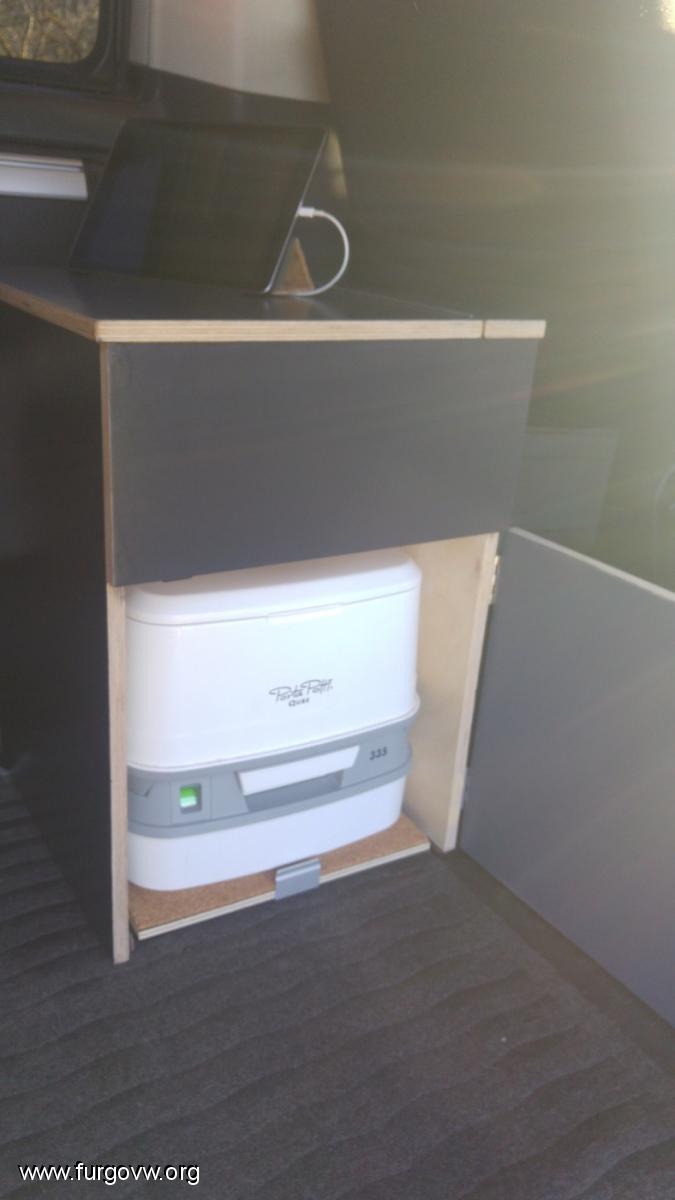

Tambien queria enseñaros el modulo q nos hemos hecho nosotros, para el potti, articulos baño y un lit de cocina para desayunos. No cocinamos dentro, solo desayunos y el potty lo usamos de pila cuando nos lavamos los dientes   ;D

josepindb
Cita de: nukacho en Enero 19, 2019, 16:34:44 pm
Sabes exactamente el modelo de vinilo y dónde lo compraste? Tiene muy buena pinta e imita muy bien la madera además de ser la "tablilla" muy ancha!!
Me gustó y es el próximo brico para la furgo, el vinilo del suelo.
Hola y perdonar en la tardanza. Pero estado basbate liado y no enyraba en el foro. El vinilo lo compré en el leroy merlin. Pero ahkra mismo no sabria decirte el modelo exacto lo siento.
josepindb
Cita de: Hamlet en Enero 19, 2019, 17:05:24 pm
Lo compré en eBay en una oferta que habia de fregadero,grifo, depósitos y bomba de agua por 135€
josepindb
Cita de: Sinnerman en Febrero 13, 2019, 00:03:29 am
Cojonudos esos muebles que habéis fabricado .ereselmejor
Josepindb como has fijado el mueble ?
También tengo una dometic crx 50 con el marco anclada en un mueble, pero utilizo dos escuadras atornilladas al mueble y dos presillas originales VW para fijarlo a las guías de la fargoneta, quedan por la parte exterior del mueble frente a la banqueta de tres asientos, no hay problema al montar la cama y no toca el respaldo del asiento del conductor
Yo los he fijado igual que tu, pero por el interior. Para que no se vean y un tercer anclaje va a un tornillo del final de la guia donde esta el enganche ese cromado

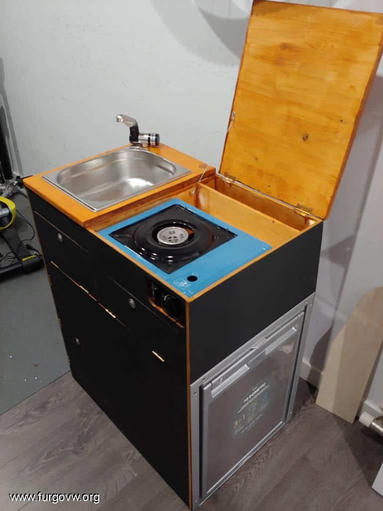

Hamlet
Buenos días, estamos terminando un mueble de maletero para VW CALIFORNIA BEACH T6. El mueble tiene un cajón para la nevera, una indel de 40l y hemos puesto un fregadero con grifo y bomba con 2 garrafas, una de agua limpia y otra para las grises. Mi pregunta es cómo hacer las conexiones: nevera y fregadero por separado a 12v o es posible unirlos en una misma conexión de 12v?.
Muchas gracias de antemano.
Fetan
Cita de: Hamlet en Marzo 10, 2019, 11:21:06 am
Si puedes poner fusibles a cada elemento que instales por
separado siempre será mejor.
Así los protegerás adecuadamente, y cuesta poco trabajo y dinerito.
.adios
Hamlet
Lo tenía en cuenta el tema de los fusibles, pero tengo más duda de si unir las conexiones para una misma conexión de 12v o utilizar una conexión de 12v independiente para cada elemento.
Muchas gracias.
