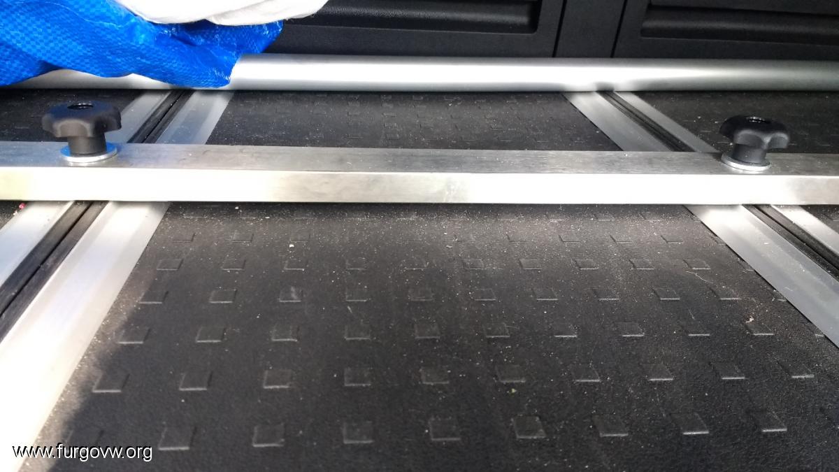

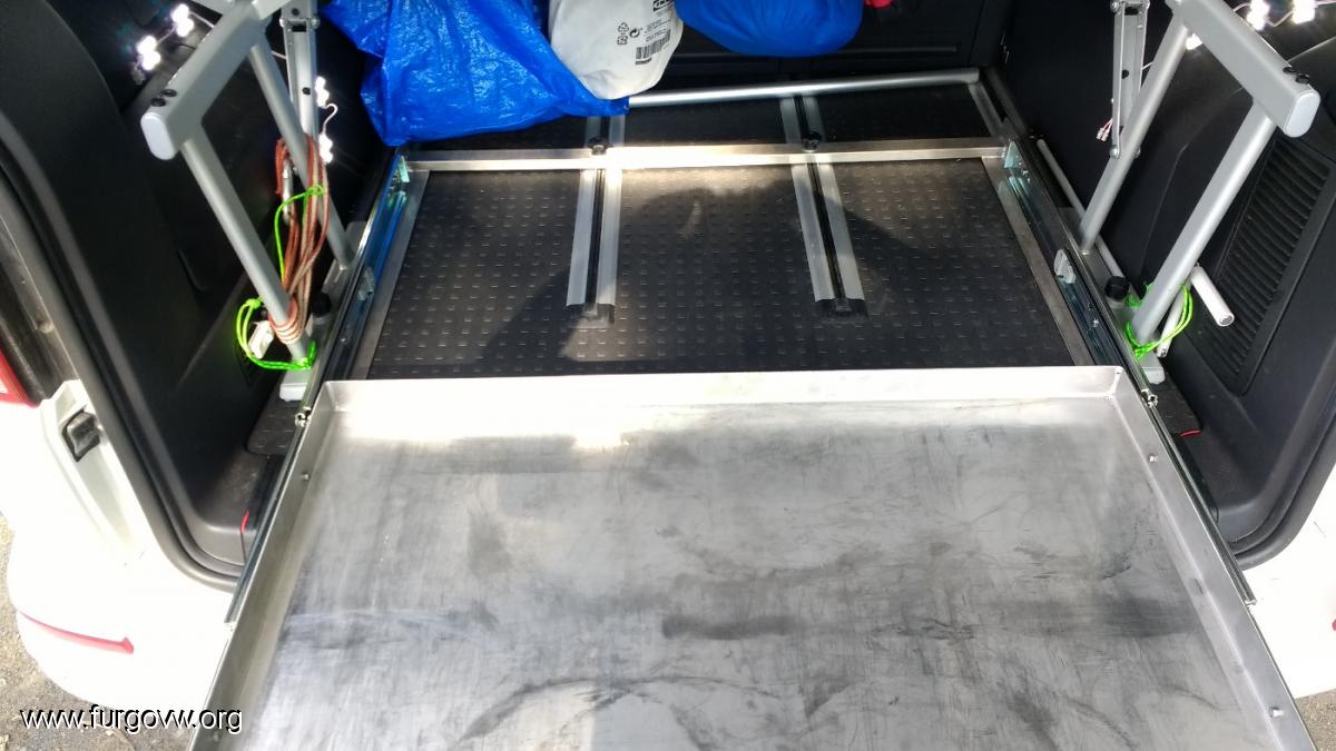

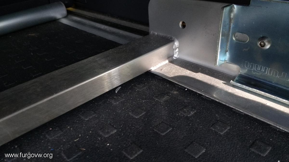

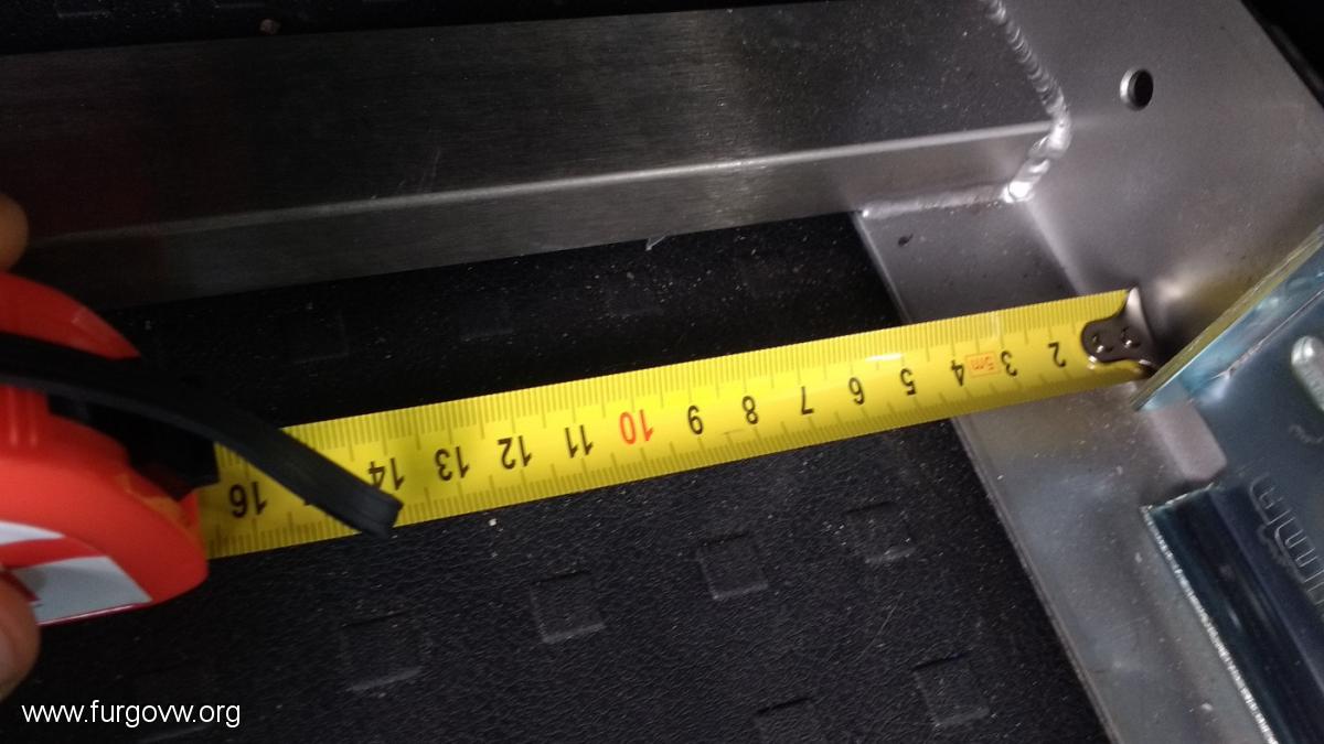

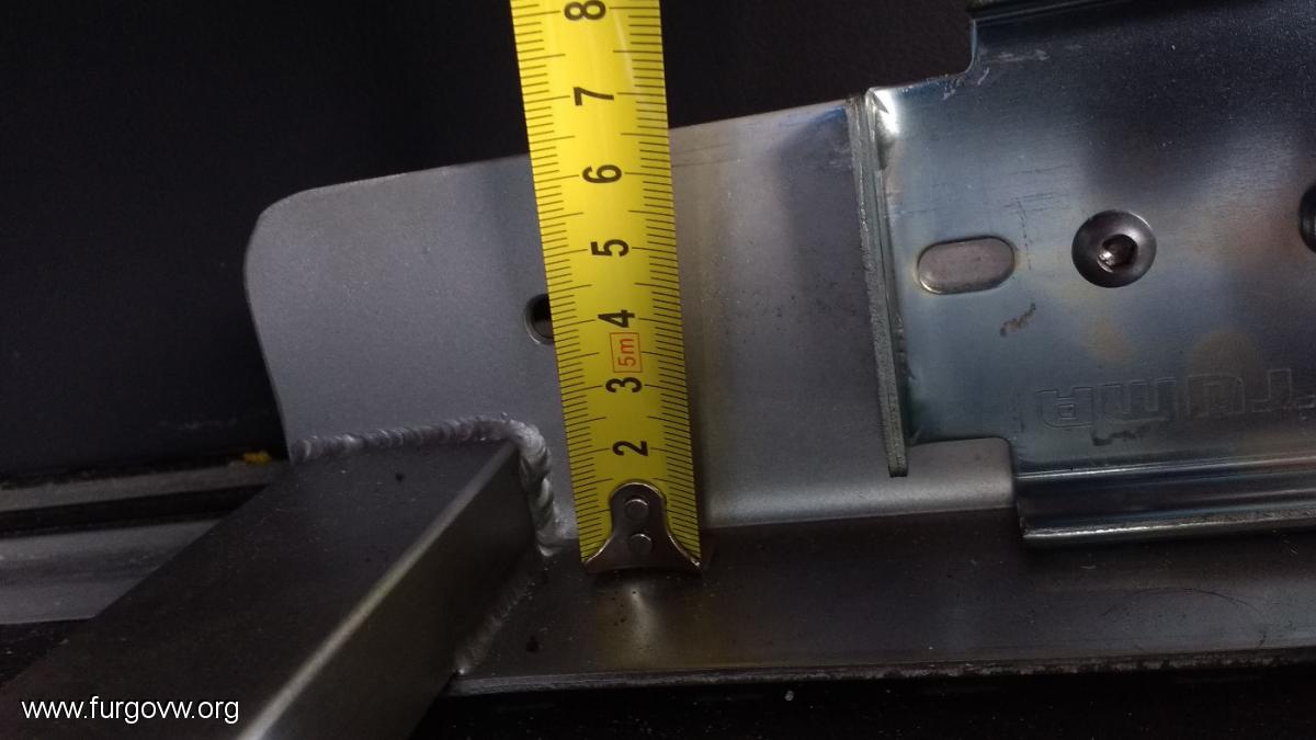

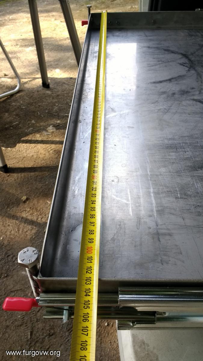

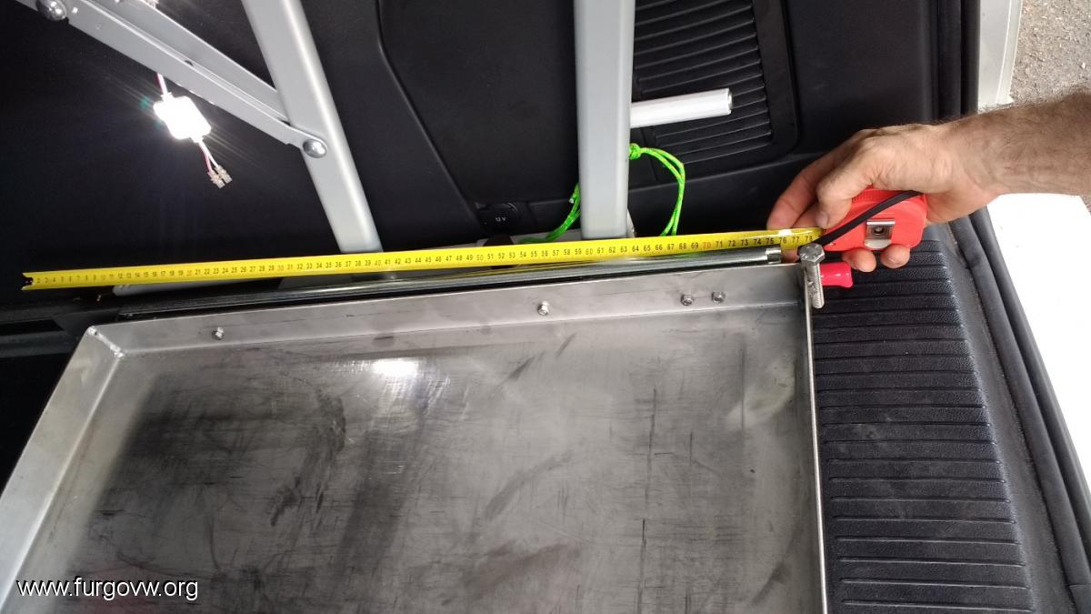

De nada! Voy a intentar explicar paso a paso.
Lo primero que hice fue comprar las guías telescópicas para el cajón y los tornillos para fijar la estructura a los raíles del suelo de la furgo.
Lo más difícil fue encontrar una carpintería metálica que tengan una plegadora, que trabajen bien y que tengan ganas de hacerlo. Después de preguntar mucho, al final me lo hicieron en Galicia, en www.mecayce.es. Les fui explicando poco a poco lo que quería mientras lo iban haciendo. Si encontráis una que sean enrollados, les podéis enseñar estas fotos y será más fácil.

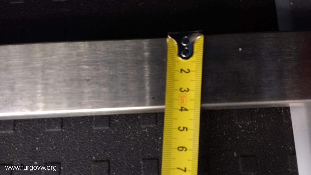

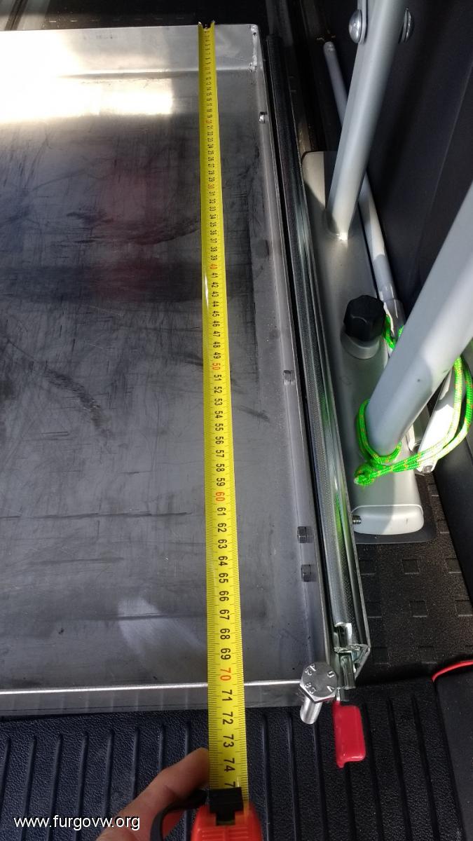

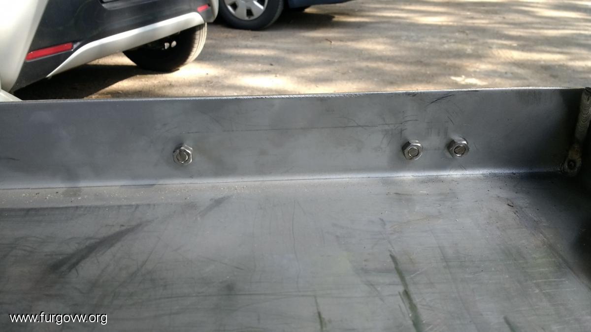

Primero hicieron la bandeja con el resto de una plancha de acero de 2mm, plegando los bordes y soldándolos. Si, 2mm es más que suficiente.

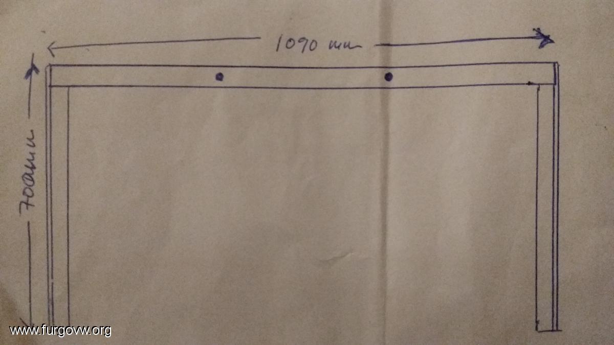

Después la estructura:

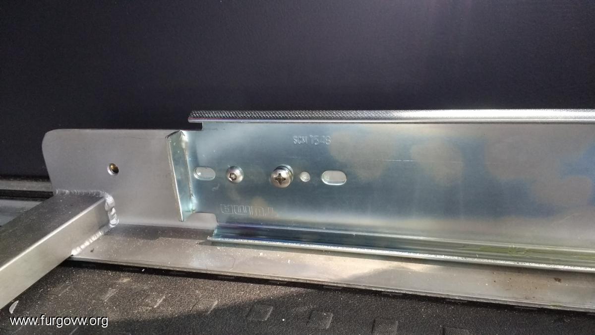

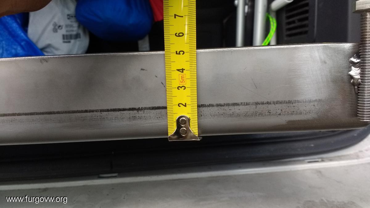

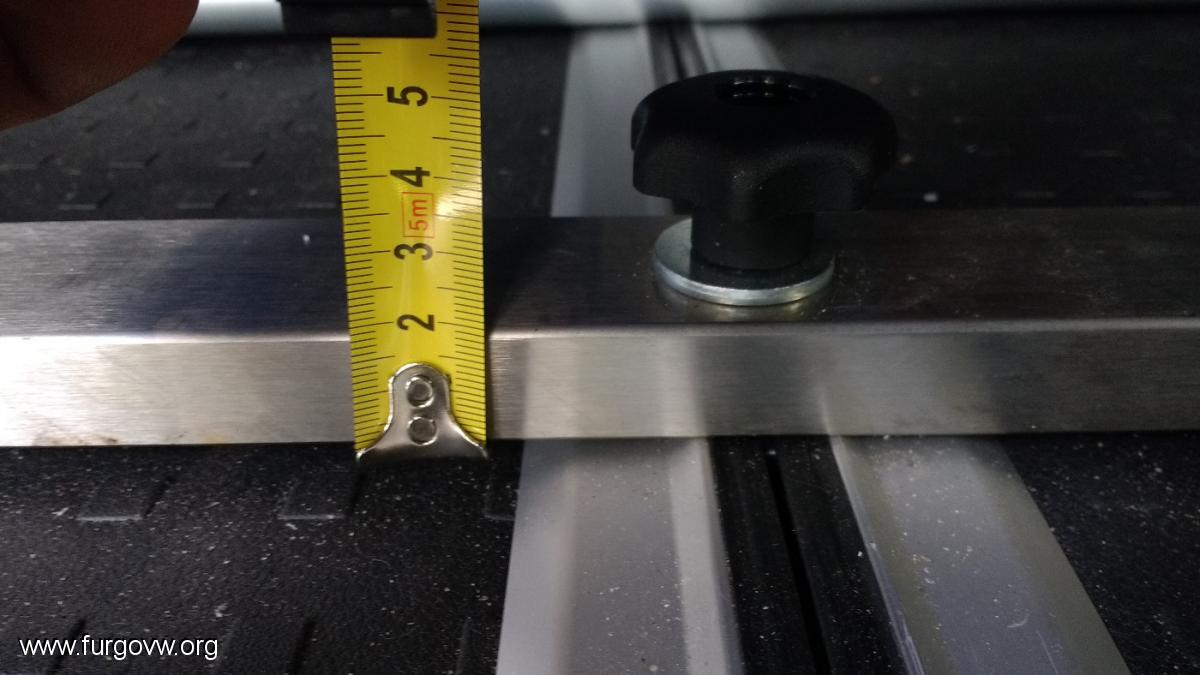

Son 2 perfiles en L de acero inoxidable de 2.5mm de grosor (puede ser algo más)
La barra rectangular hueca de 20 x 40mm soldada a los extremos de los perfiles
Lo colocamos en el maletero para ver donde caían los agujeros para los tornillos que veis en las fotos.

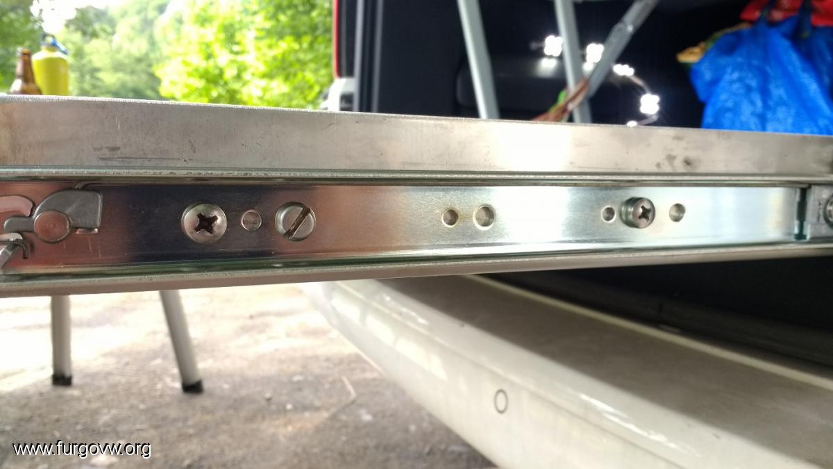

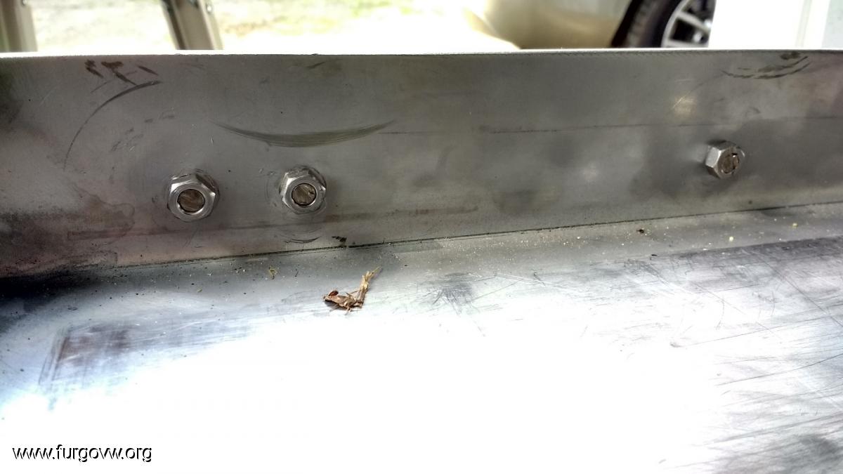

Perforaron los agujeros en los laterales de la estructura (los perfiles en L) coincidiendo con los agujeros que vienen en las guías telescópicas y las atornillaron.
Perforaron los agujeros en los laterales de la bandeja coincidiendo con los que vienen en las guías telescópicas y atornillaron la bandeja.
Después metimos todo en el maletero y atornillamos los 2 tornillos a los raíles del suelo de la furgo.
Total, coste de los materiales + 2 horas de mano de obra.
Hay más fotos en mi galería.
Poder esa es mi idea vamos a ver qué sale, una pregunta porque no lo has hecho más fondo? Yo midiendo creo lo haré de 90

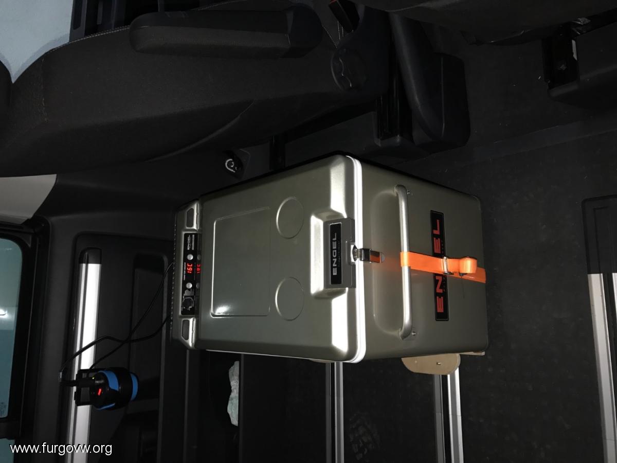

En la página de Vanessa tienes toda la información, El Cajon grande viene preparado para la nevera que no está incluida, como mi nevera es más grande la llevo detrás del piloto y ese cajón lo aprovecho para la garrafa de la ducha, cables etc.
Trae las conexiones al mechero y una auxiliar para la nevera que yo he sustituido por una toma de mechero para la ducha.
