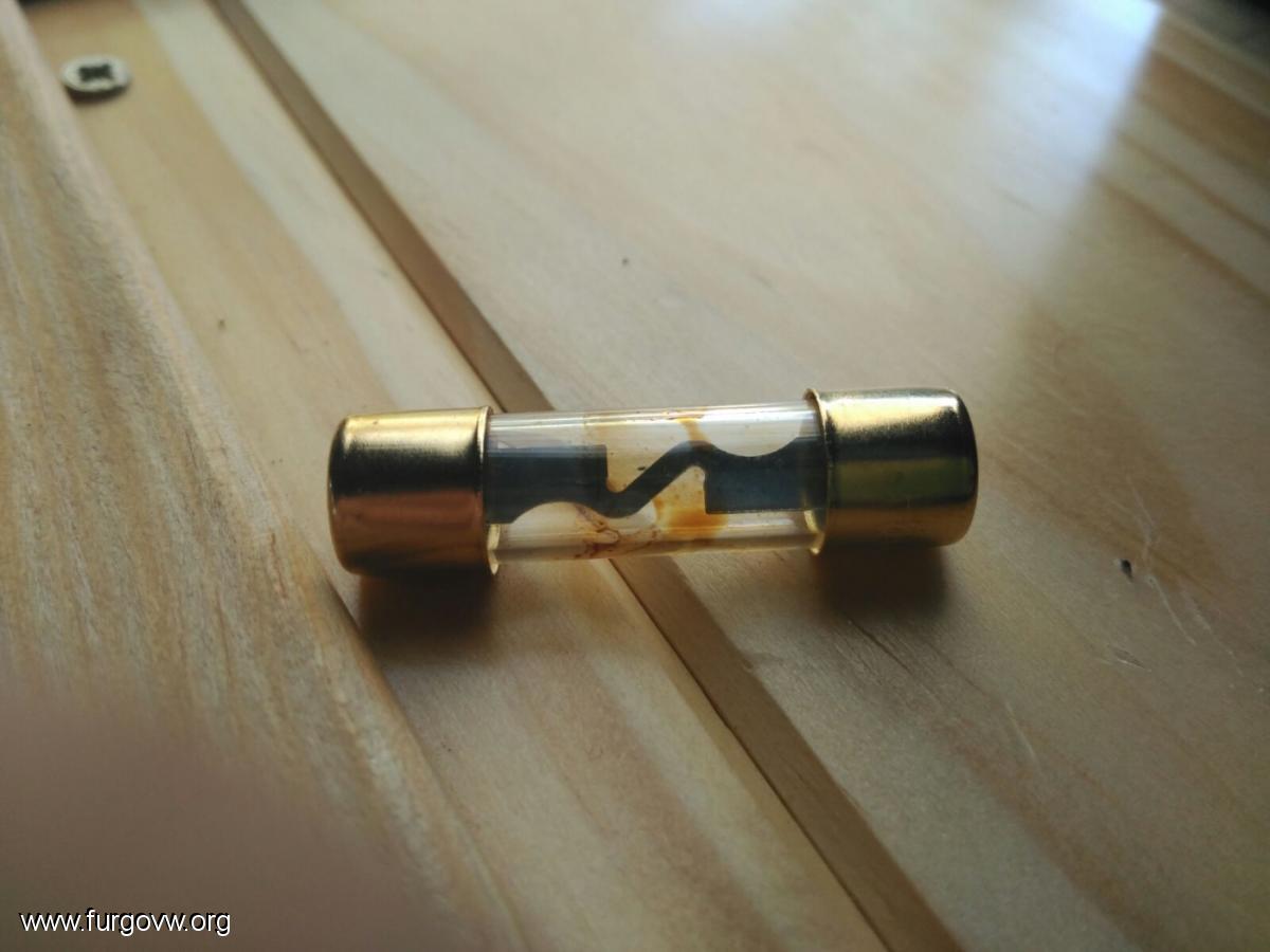

Yo lo tengo puesto sin las tapas estas de plástico, quedan a la vista, ademas son de los que no llevan la goma esa transparente por encima (sin protección), y solamente he tenido un problema, el día que monté el mueble trasero superior hice cruze con el destornillador o algo tocando la tira de led, y peto el fusible que llevo en la instalación, pero lo cambié y a funcionar otra vez...

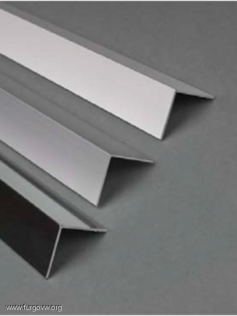

natxocruz
no tengo ninguna aquí, pero viene a ser esto...
En cualquier ferretería las podéis encontrar. Son para los cantos de las paredes. Son muy baratas, y las podéis encontrar en diferentes acabados (cromado, inox, blanco, madera...). Las que compré yo eran inox y llevaban dos tiras adhesivas por la parte interior. No pesan nada, son de aluminio muy fino...

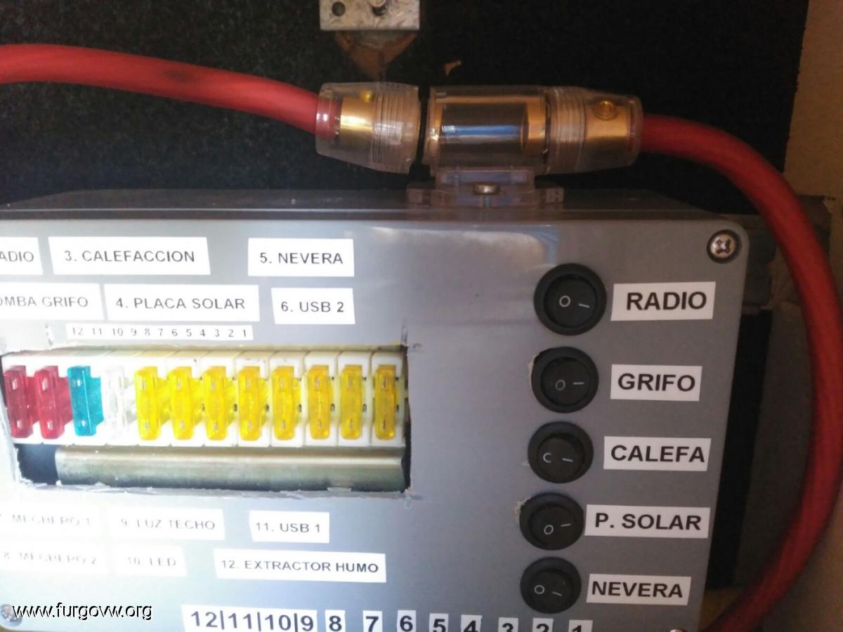

hectorG
Yo los llevo "a pelo" jaja pegué la tira y listo. No es el mejor resultado posible, ya que ponerle un perfil para disimular la tira quedaría muy fino... pero bueno, para salir del paso ya que me habían venido los portalámparas estropeados, me ha valido de mucho... Será hora después de casi un año instalados ponerlos un poco decentes  ;D ;D
Y esta es una barrita, con su carcasa y todo, esta es la buena jaja
