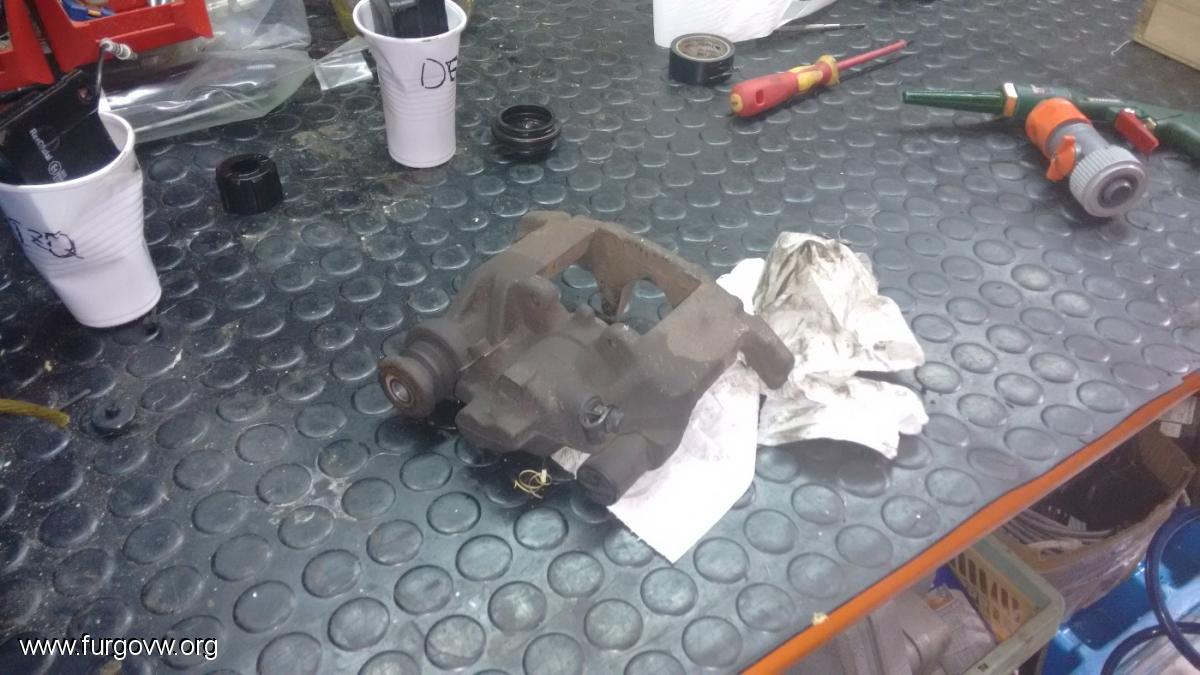

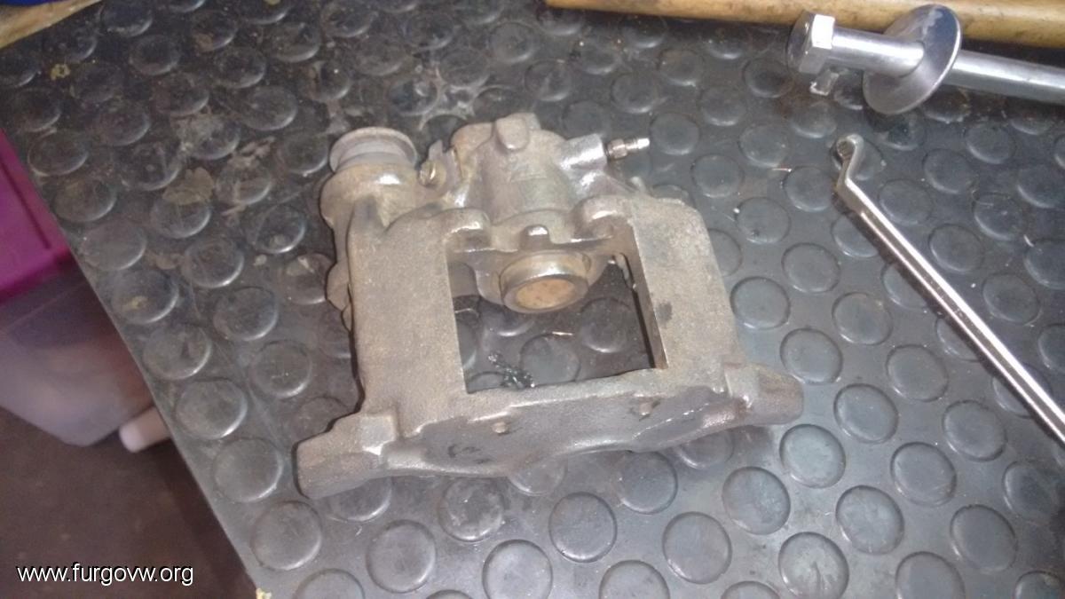

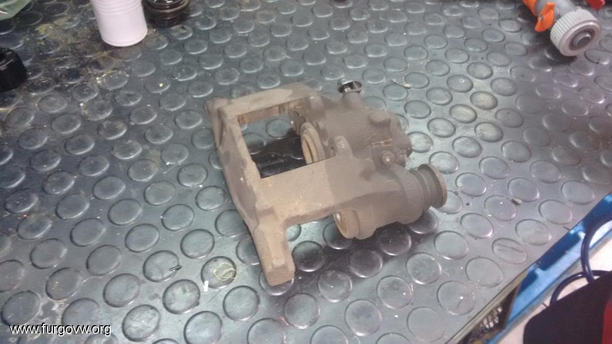

Una vez tengamos las pinzas fuera y en la mesa de trabajo:

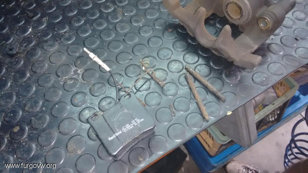

Sacamos los pasadores que sujetan las pastillas de freno, poned atención y marcar cada pastilla para volver a colocarla en la misma posición al volver a montar la pinza

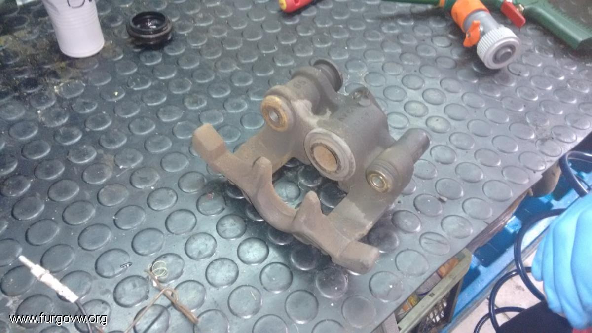

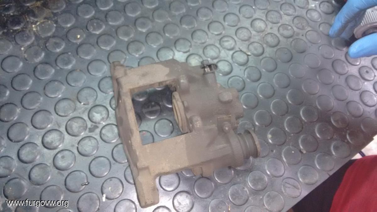

Luego podemos ver como están las pinzas de barro, oxido y grasa:

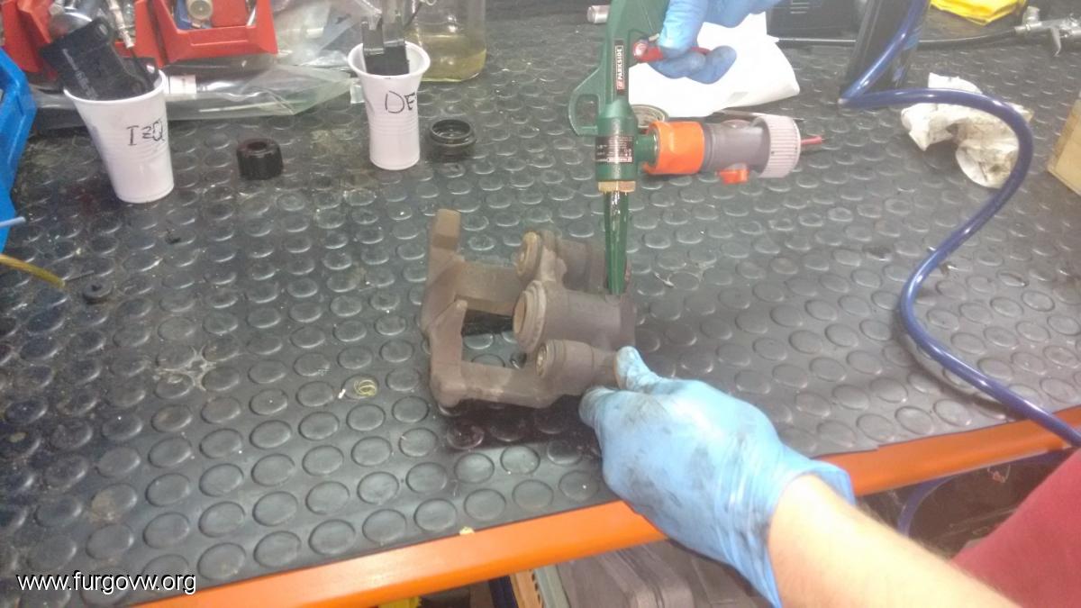

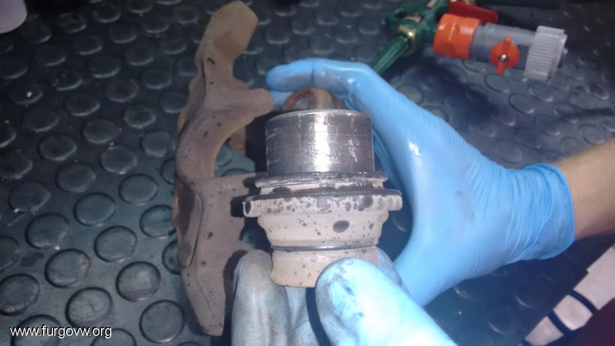

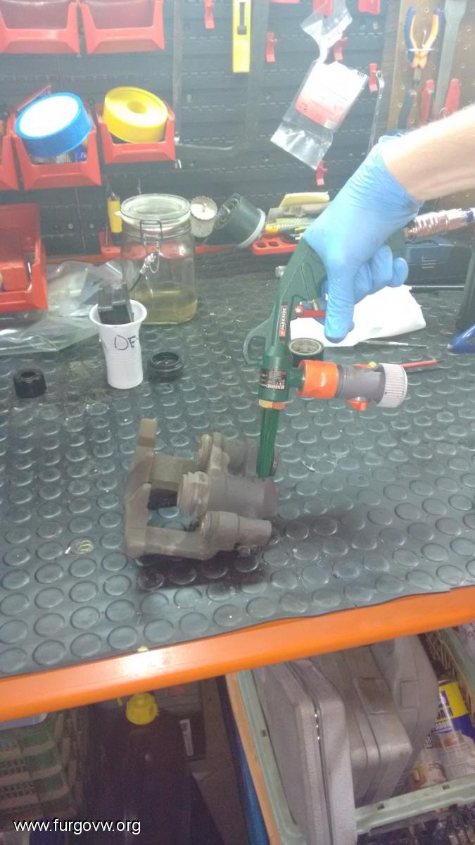

Procedemos a sacar los pistones de frenado, es sencillo pero hay que tener cuidado, con el compresor y la pistola de aire, damos tiritos de aire por la conexión del manguito, empujando al pistón hacia afuera, cuidado porque cuando sale....sale disparado, protejeros!
Por fin tenemos el pistón fuera con sus cueros, procedemos a desmontarlo y a limpiarlo

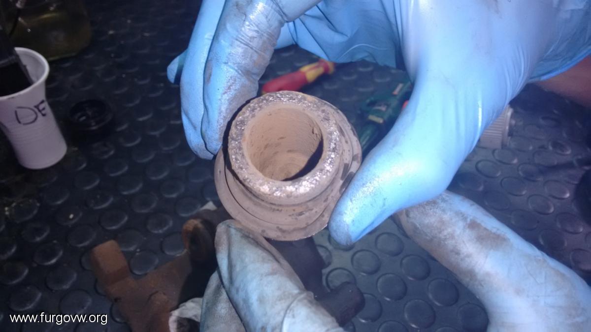

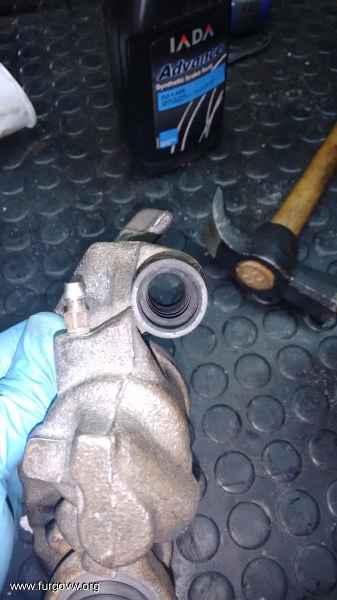

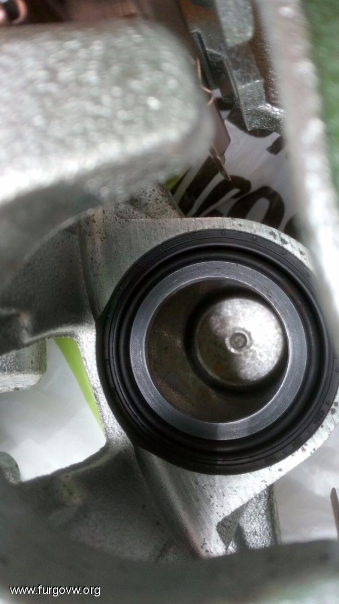

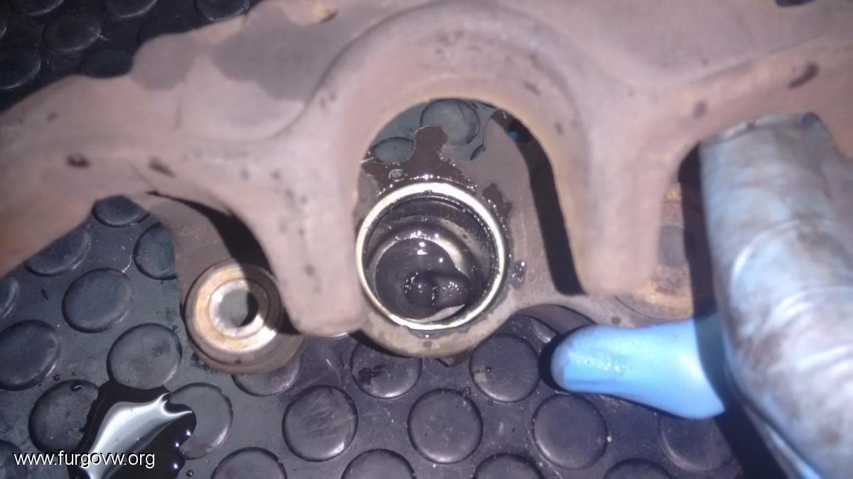

El interior de la pinza de freno, no se si podeis apreciar como una especie de moco y grumos al fondo...nunca se había echo mantenimiento.

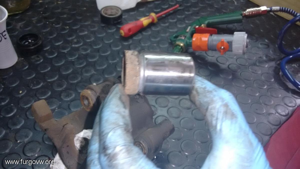

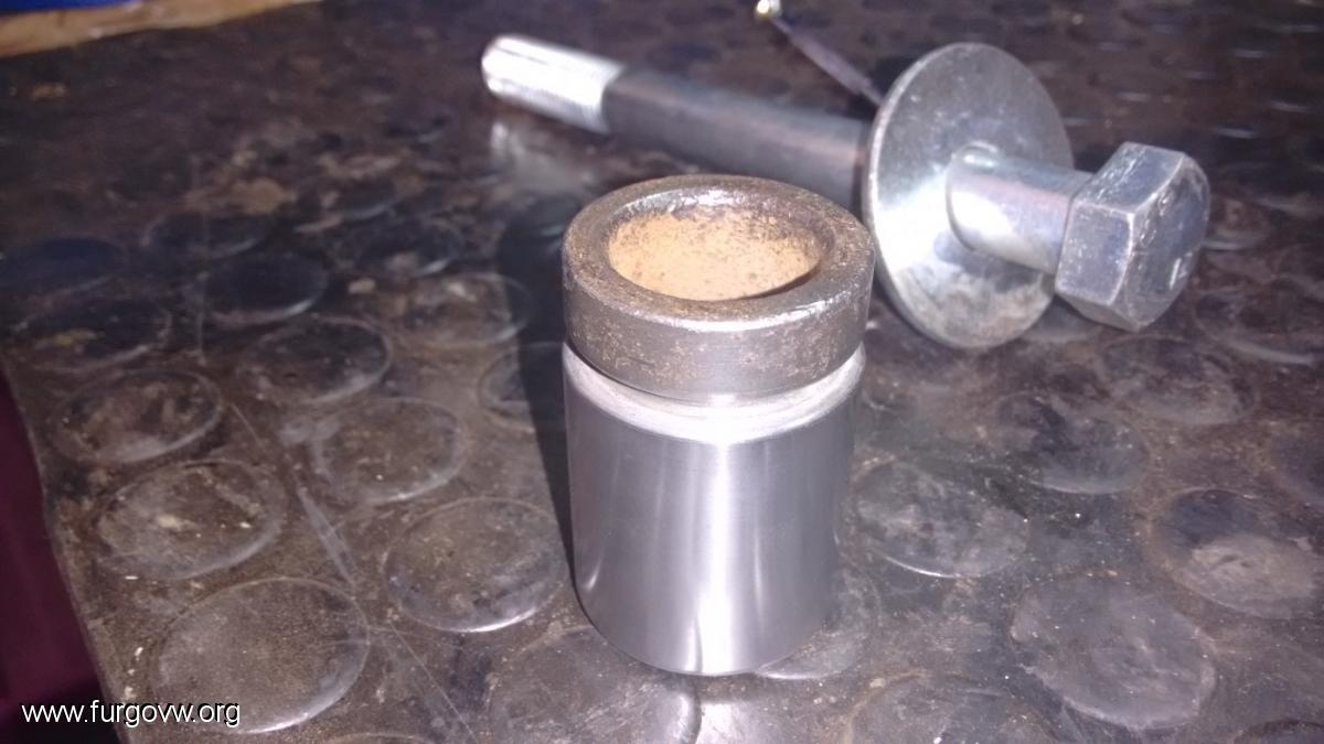

El piston por delante, totalmente oxidado y lleno de polvo de ferodo

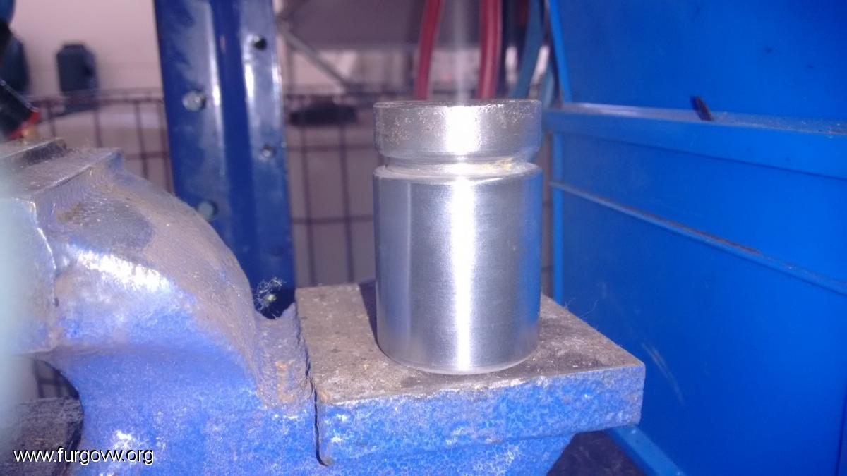

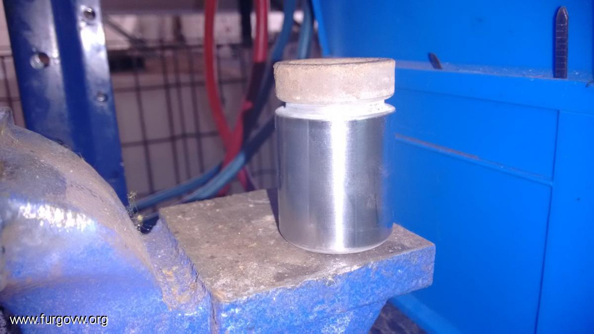

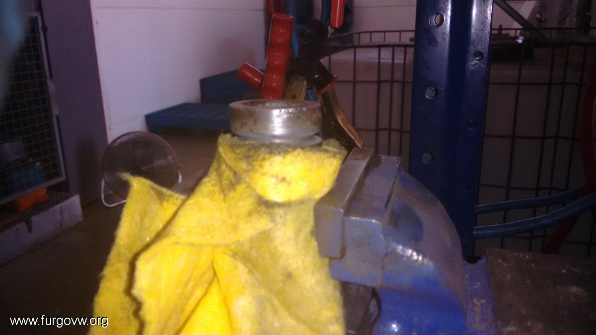

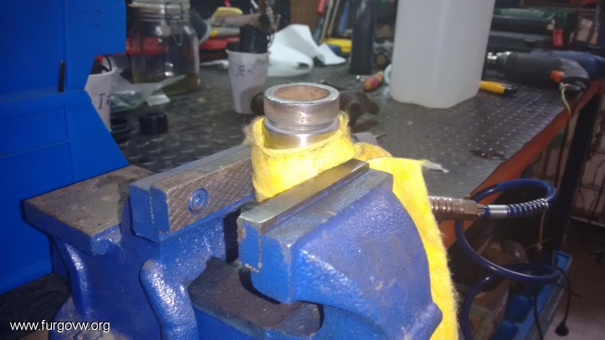

Nos ponemos manos a la obra con el pistón, lijamosy pulimos, cuidado al sujetarlo con el tornillo de banco, procurar no rayar la parte que va en el vano de la pinza, es una zona muy sensible, tiene que estar lisa y sin arañazos para que pueda deslizarse bien dentro de la pinza y empujar con la debida fuerza a las pastillas.
Así queda terminado

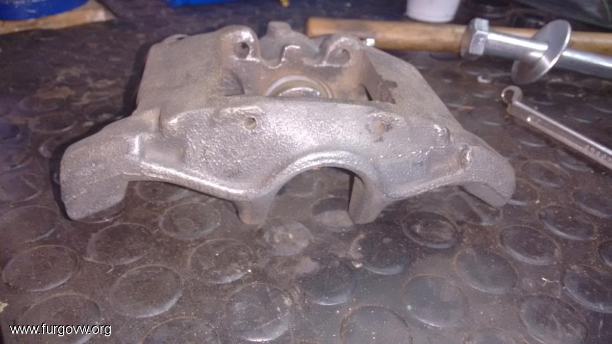

Contunuamos desmontando la pinza y hacemos el mismo proceso, con un cepillo de raices de los que se enganchan al taladro, vamos depillando toda la pinza de polvo, oxido y grada hasta tenerla limpia, después de pasa un paño con algún tipo de disolvente si es posible para dejarla niquel, si no pues con un paño húmedo.

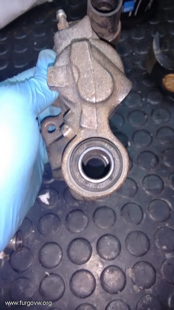

Luego desmontamos las dos partes de la pinza, con cuidado de no dañar las gomas y los cueros.

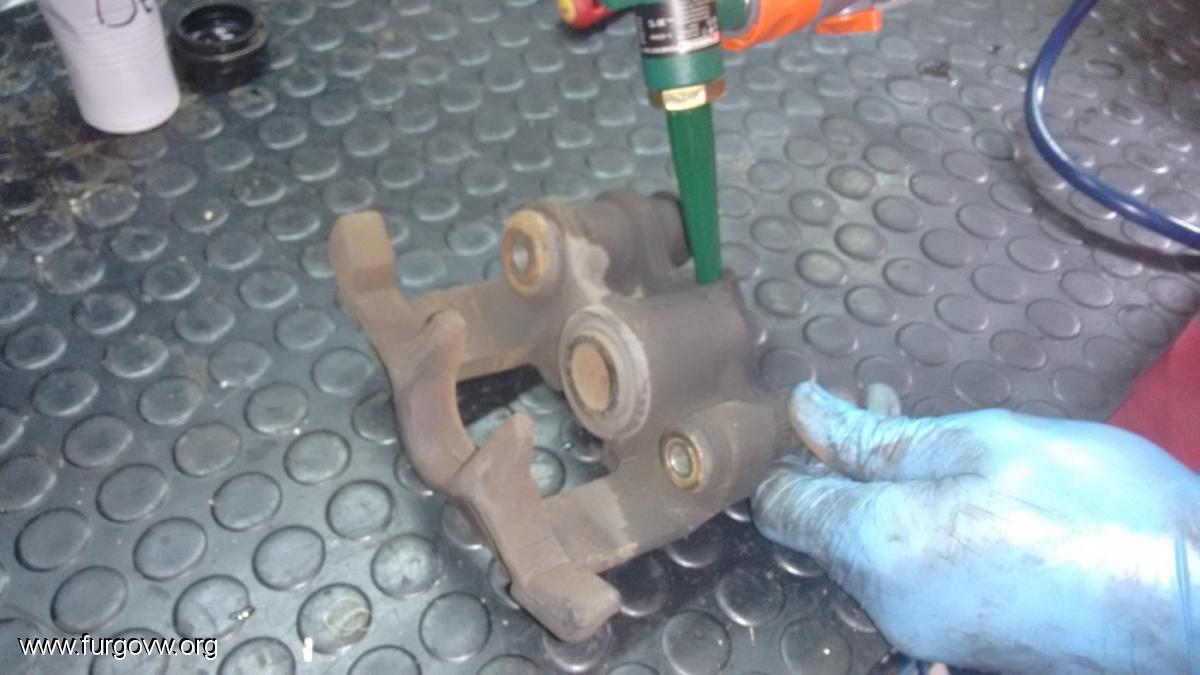

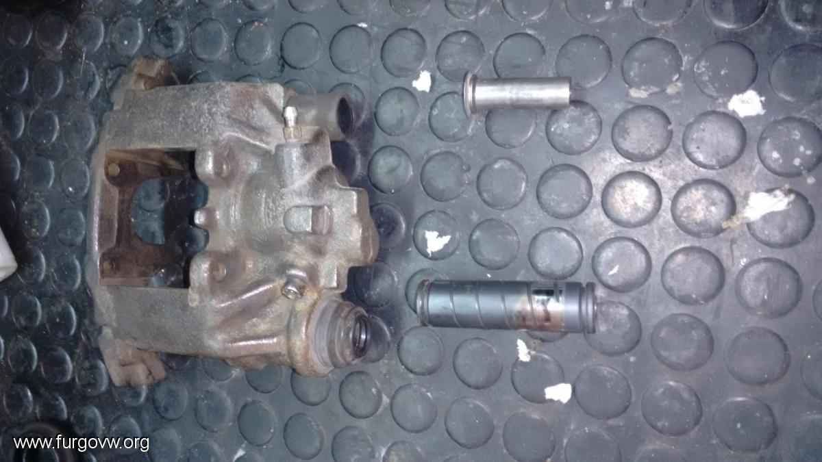

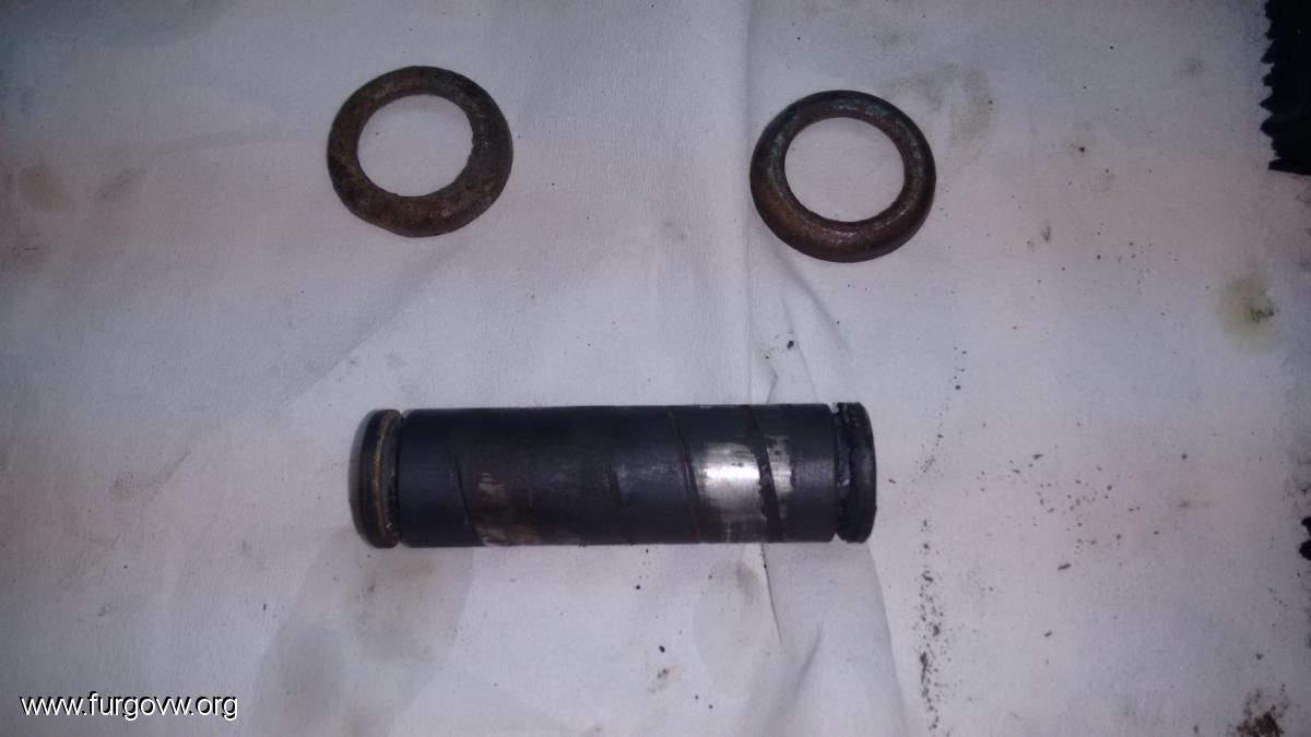

Aquí tenemos los pernos que permiten a la pinza auto ajustarse al disco y tener cierto movimiento de contracción y expansión, como veis en muy mal estado y muy sucios, eso no permitía a la pinza moverse como debe

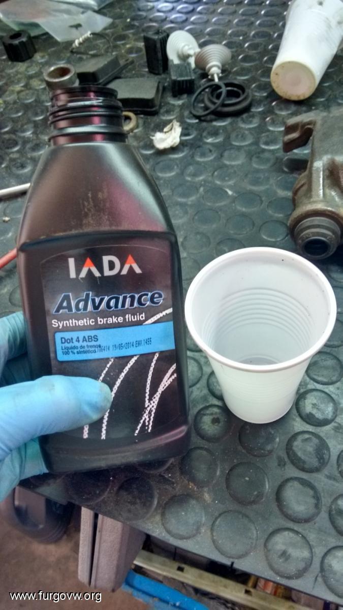

Para limpiar y lubricar uso el mismo liquido de frenos, al volver a montar todo quedo muy bien impregnado en líquido, esencial para que pueda deslizarse bien y hacer su función.

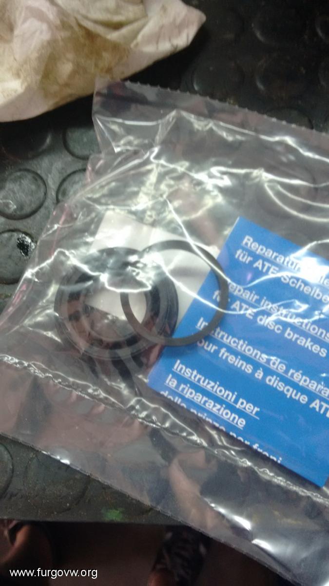

Compré un par de juegos de cueros nuevos para cambiarlos por los viejos, no obstante no es necesario si vuestros cueros no están rotos, en mi caso me sobró un juego que devolví puesto que pude reutilizar uno de los viejos una vez bien limpio y revisado que no tenía ningún problema
Aquí los pernos y los aros limpios, han perdido el cromado con los años y el contacto con el abrasivo liquido de frenos, pero siguen funcionando

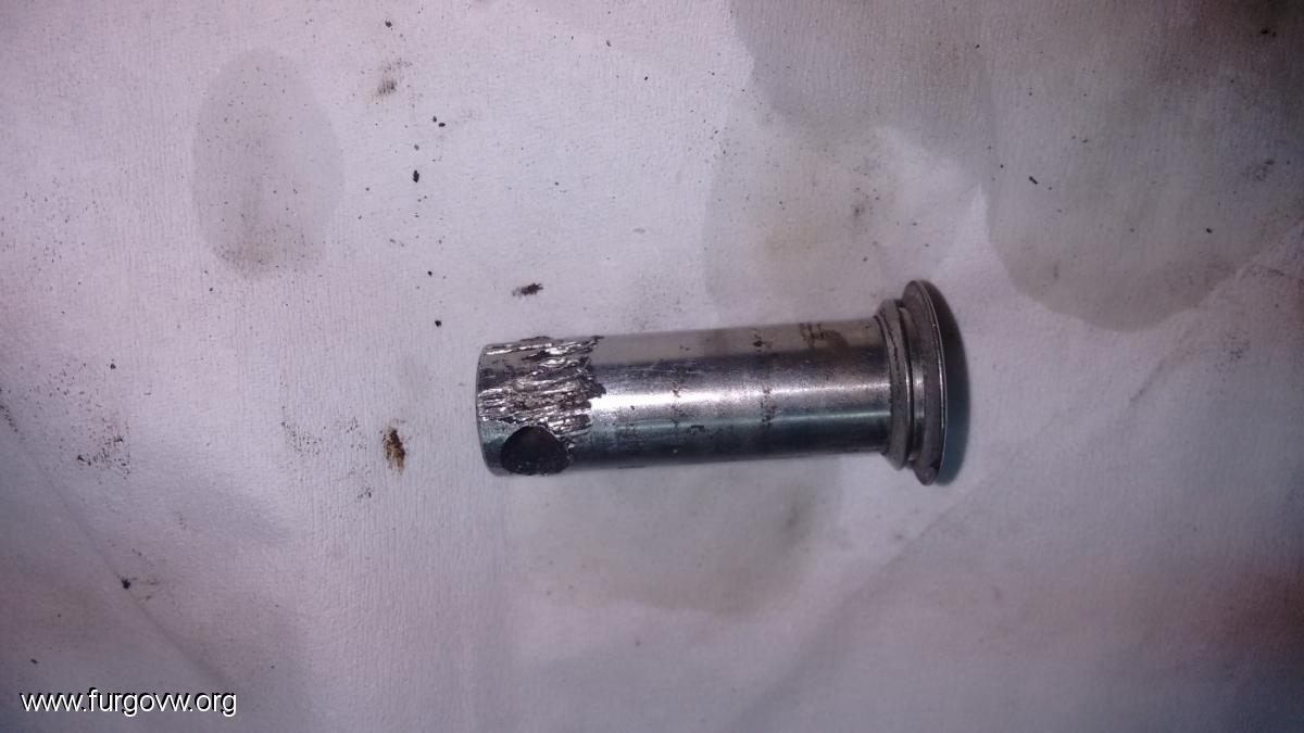

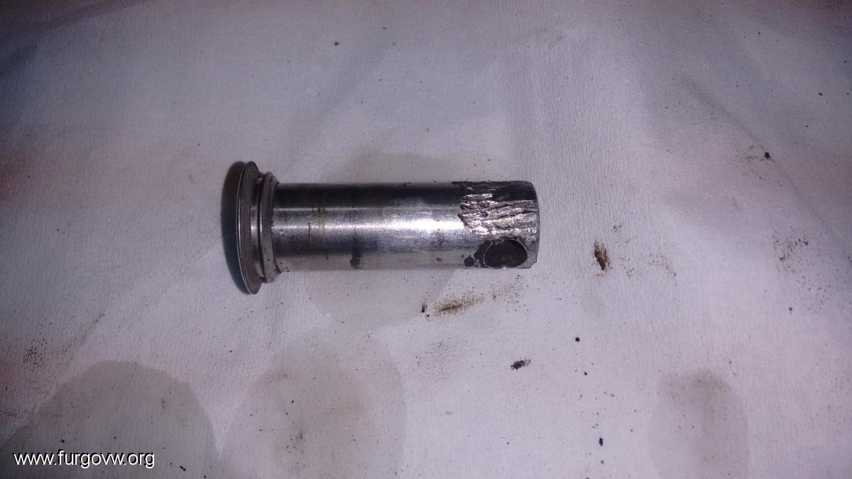

El borrico antes que yo que intentó arreglar los frenos hizo polvo el tornillo agarrandolo con un alicate o algo...no sabía que lo que tenia que aflojar era un tornillo allen no una tuerca....

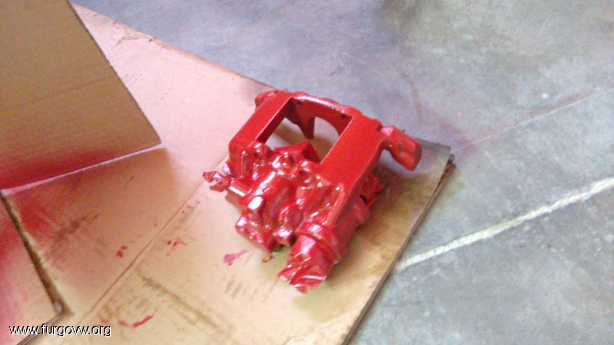

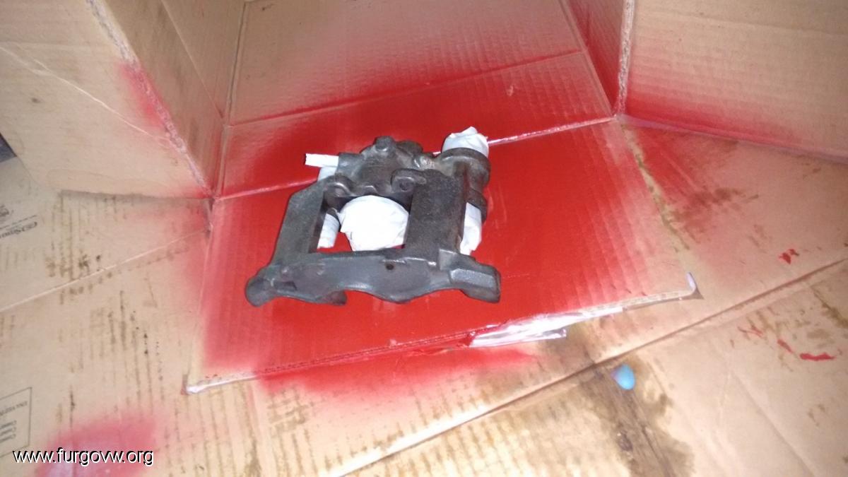

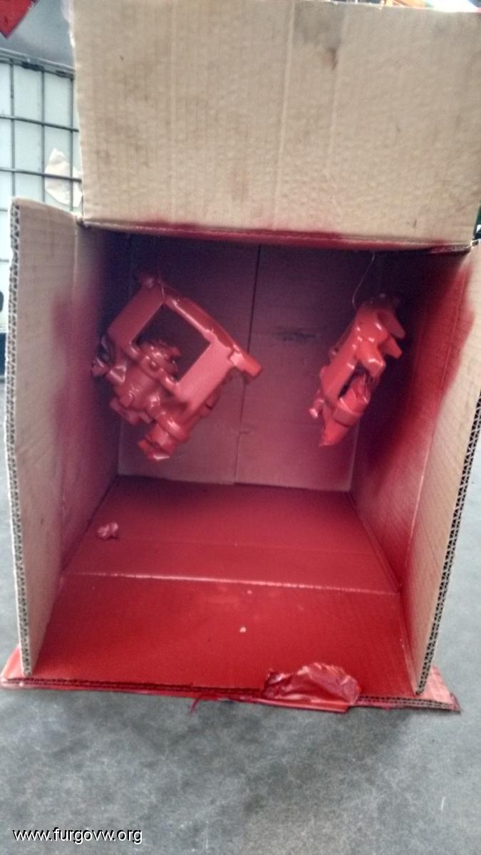

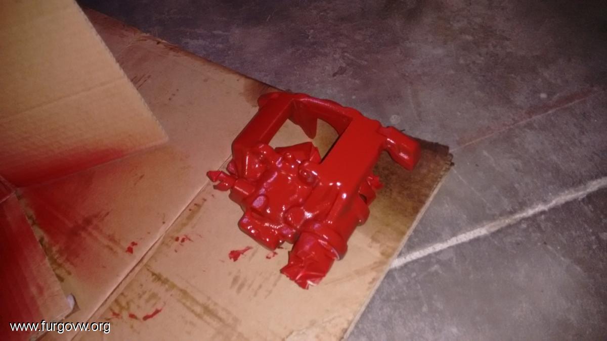

Después de tenerlo todo limpio, y montado, aproveché para pintar las pinzas rojas, con dos manos, sellé todos los orificios para que no entrara pintura en las cámaras de los pistones, lo cual provocaría un mal funcionamiento del pistón e incluso la obstrucción de los conductos.
Detalle de mi cabina de pintura casera

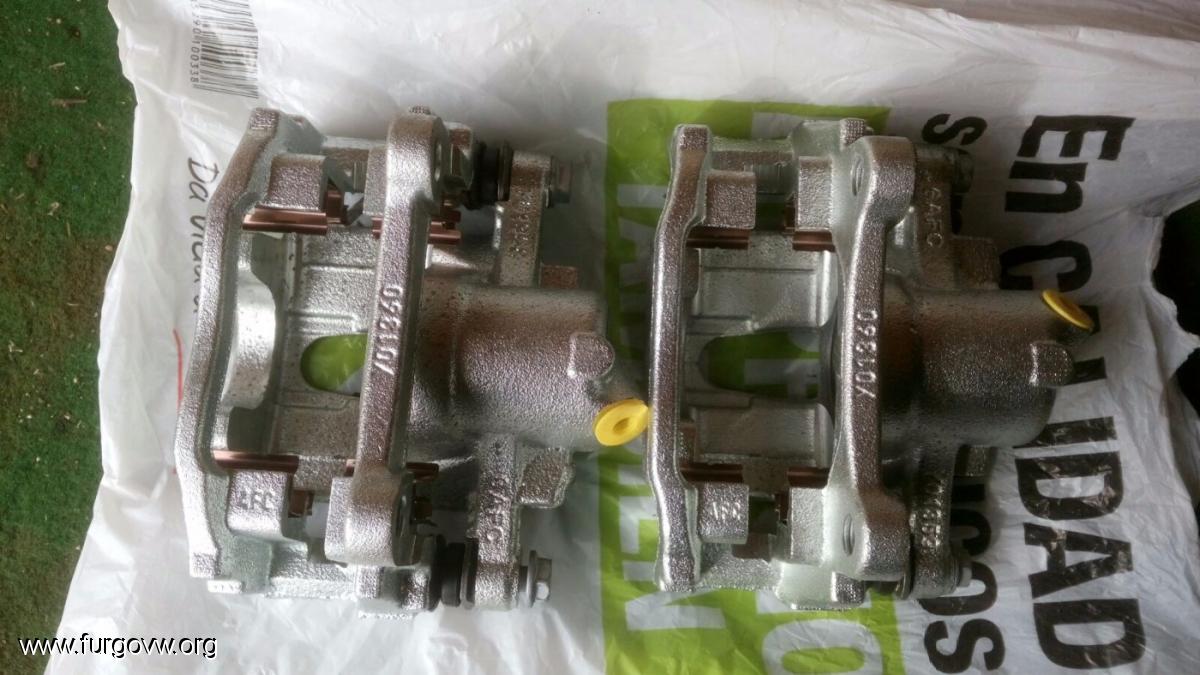

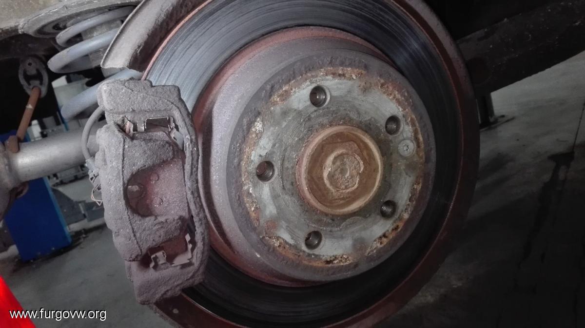

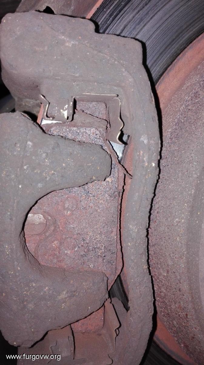

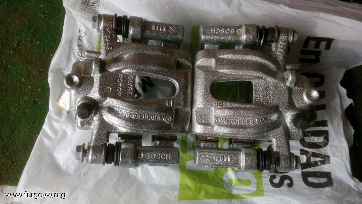

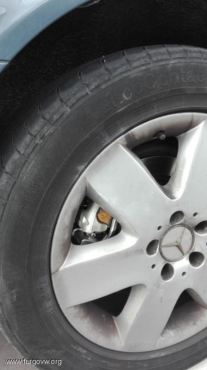

Mis pinzas, pastillas y discos traseros estaban fatal también y he hecho un completo aprovechando que se me encendió el testigo de desgaste.

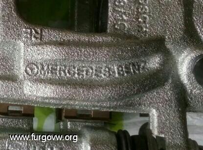

Discos y pastillas en una web de recambios 65€. y las pinzas completas originales mercedes sin estrenar (pinzas y porta-pastillas ambas 2... que no todas las web de racambios las ofrecen) a un particular por 150 €. Como son los traseros los discos no son ventilados y de un grosor de 100 mm. se habian quedado en 83 mm. siendo el minimo permisible 80 mm., vamos, 3 mm. para el colapso.
A ver si pongo el estado de las pinzas en foto ya vereis que parecen pinzas zombies jajajaja ¡Se les cae la piel a cachos!! Jajaja
El desaguisado:

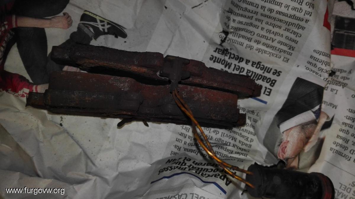

Como se aprecia en las fotos una pareja de pastillas tenian un desgaste desigual, la que me daba el aviso del testigo de desgaste.
El remedio:
Resultado final:
