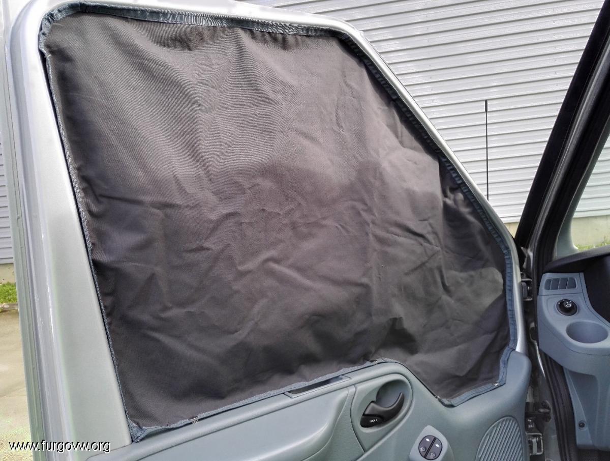

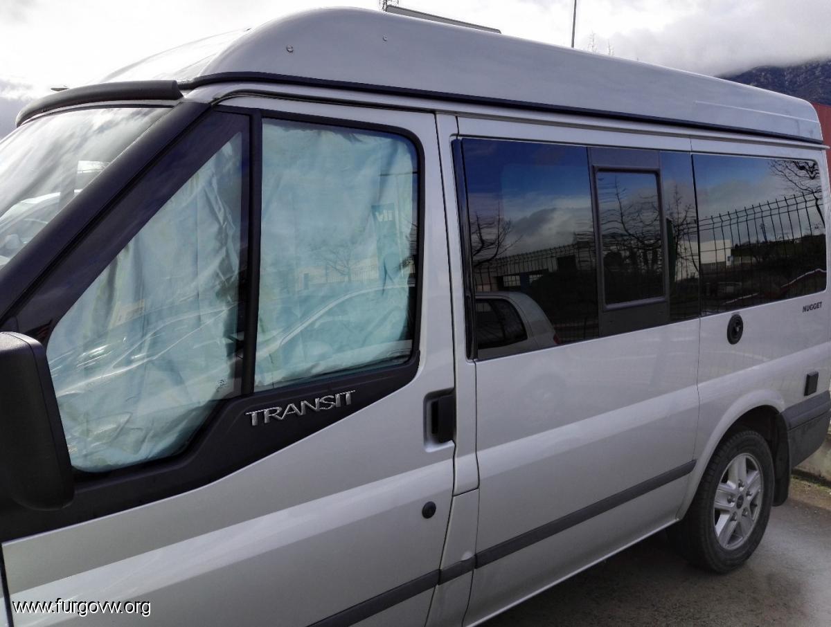

Buenas, estoy haciendo unas cortinas oscurecedores para la furgo. Ya se los oscurecedores térmicos que se venden funcionaran mejor, pero no me gusta el sitio que ocupan y el engorro que es ponerlos. Un día navegando encontré este forro térmico y lo he comprado para ver que tal funciona...
http://www.moondreamwebstore.es/forro-para-el-verano-invierno-31

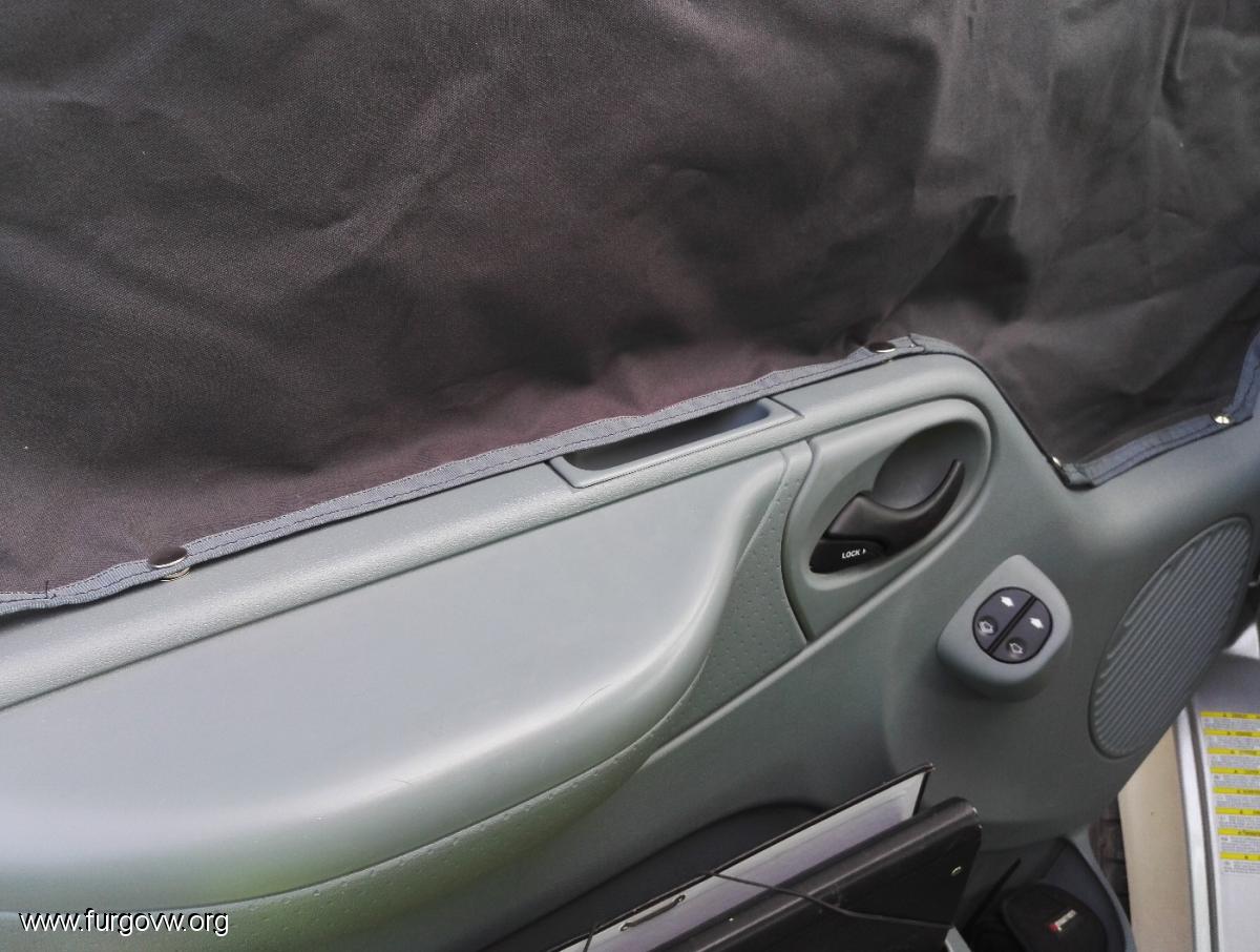

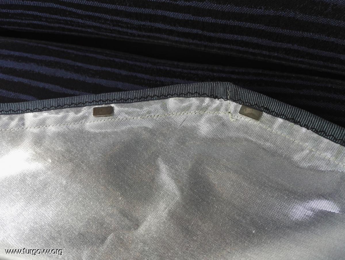

En teoría es para invierno y verano, ya veremos a ver que tal funciona. De momento tengo hechas las ventanas laterales, las coloco con 4 corchetes por la parte de abajo y por el marco van sujetadas con unos pequeños imanes de neodimio. Si funcionan bien le pondré el forro a todas las cortinas que trae de serie la furgoneta..

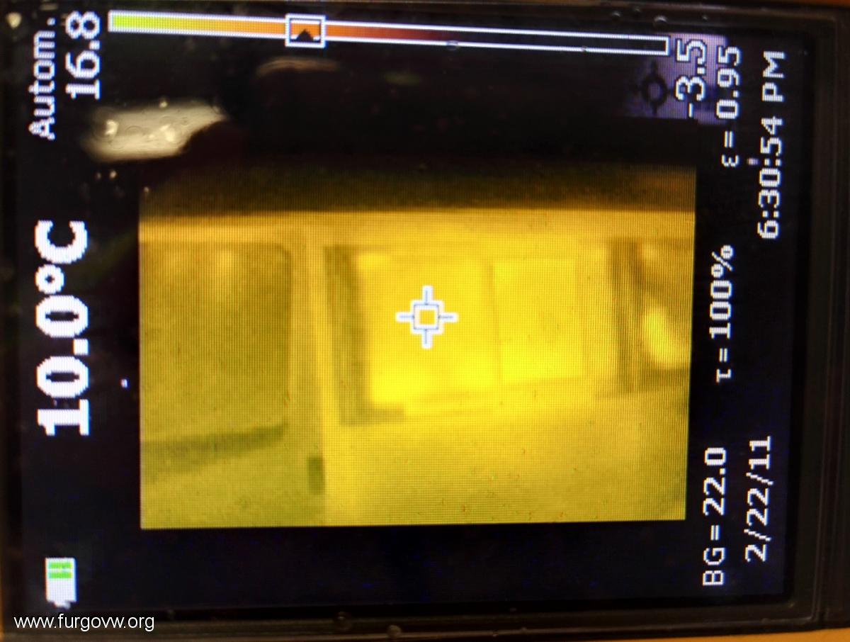

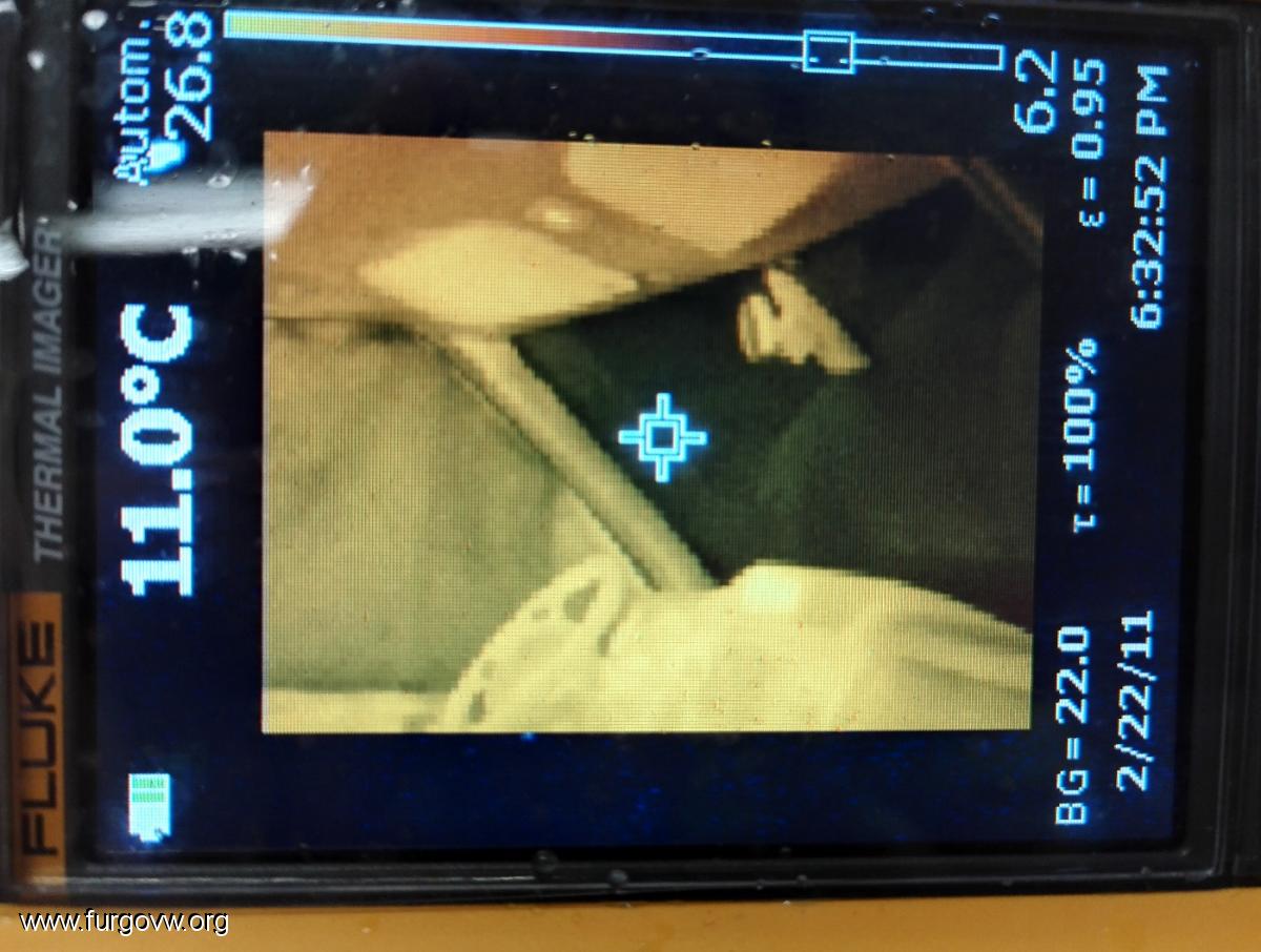

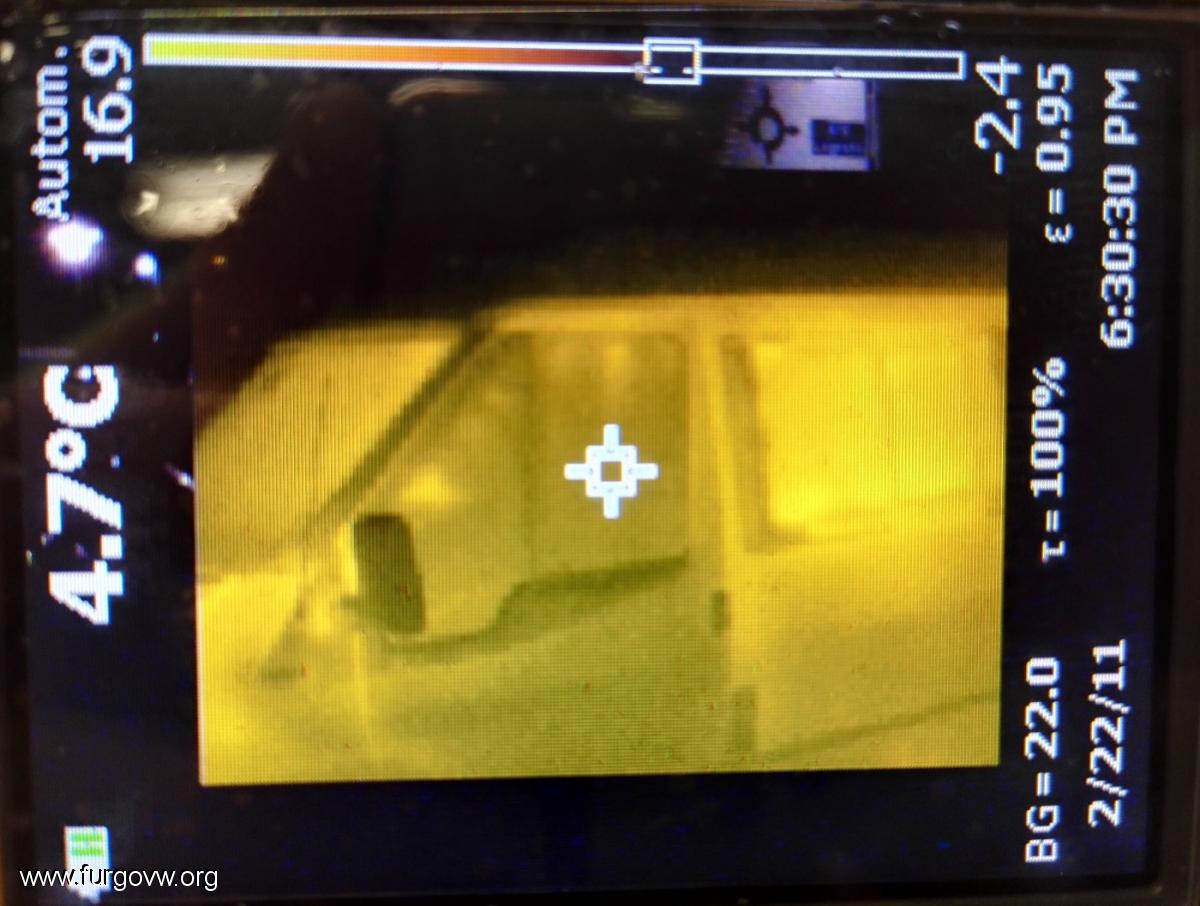

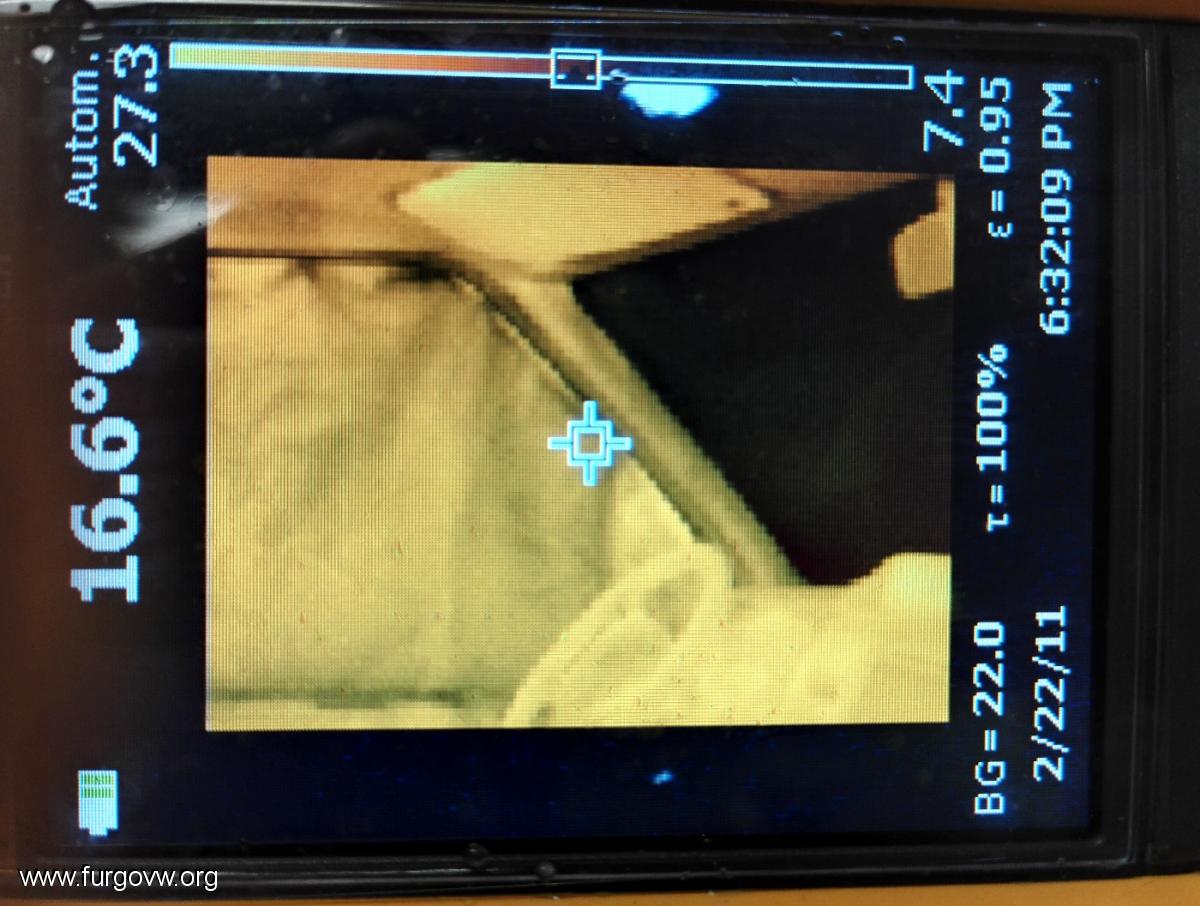

Me han dejado una cámara térmica para probar si funcionan. Puse la calefacción y fuera hacia bastante frió y por las imágenes se puede ver que el resultado no es malo....

Pues la verdad que bastante contento, las he usado este verano y  para el sol me han dado buen resultado. Ya digo que los aislantes térmicos serán mejores (los tuve en la anterior furgoneta) pero para mi era un coñazo el sitio que ocupaban. Estas me caben las dos ventanas delanteras y la luna en la guantera de la puerta ;D

En tus fotos tienen muy buena pinta y encima ajustan mejor que los aislantes tradicionales.
