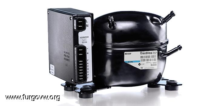

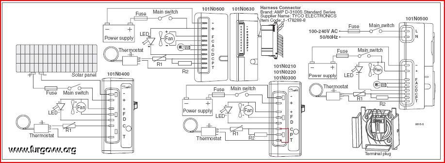

Yo no entiendo de esto, pero supongo que la nevera lleva una parte electronica que tambien deberia cambiarse a 12V, una placa, centralita, o algo asi.
Aqui se ve el compresor con lo que parece una centralita:
Y aquí hay varios esquemas de conexión según la fuente de alimentación:
Por los esquemas parece que lo que necesitas es una centralita tipo 101n0630 como esta http://www.ebay.com/itm/Danfoss-101N0630-Electronic-Control-Unit-for-BD35F-Compressors-Automotive-/252320863532
