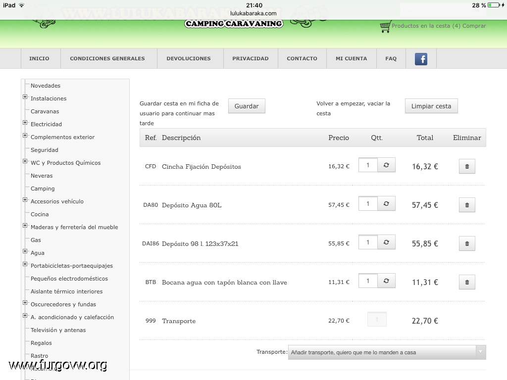

Hola,,estoy mirando el tema del agua en concreto los depositos,,he visto uno de limpias de 98 y sucias 80 luego un kit de fijacion pero no se que mas comprar ,,los racores?cuantos o para que son?pasamuros?que tengo que poner?estoy perdido.una ayudará por fa.gracias

Aúpa paultxo,,cualquier consejo me viene de perlas ,,estoy un poco perdido con el agua,,sobretodo con las medidas,,a ver si me puedes sacar de dudas,,,
Al deposito de limpias un racor de llenado pero que medida?luego otro racor para que entre el aire(pero se sale el agua no?)
Luego el tubo de desague que medida?es que he visto en leroy que habia de 32 y de 40 creo.si cojo de 32 el desguace tengo que cojer tambien de la misma medida el fregadero y el plato ducha no?
Luego que bomba pongo una suflo de esas y un vaso de expansión no?los grifos normales ?
Gracias por todo,saludos
Javier Pi
Cita de: Triki2001 en Marzo 01, 2016, 22:45:19 pm
Al deposito de limpias un racor de llenado pero que medida? luego otro racor para que entre el aire (pero se sale el agua no?)
Luego que bomba pongo una suflo de esas y un vaso de expansión no? los grifos normales ?
Hola, para las medidas de los racors tanto de entrada de agua como la salida de aire  la marca las medida de la bocana.(40 mm y 10mm respectivamente).
No se sale el agua porque conectas en la parte alta del depósito y la bocana de llenado deberá estar a mayor altura que la parte alta del depósito.
Para el desagüe creo que se usa el de 25 mm. (32 y 40 son tamaños de vivienda).
Si el tamaño de la ducha o fregadero es mayor podrás acoplar reductores.
En el deposito de sucias, si puedes pon solo una entrada y un respiradero por la parte más alta para facilitar el llenado y vaciado.
Con esa bomba  puedes usar grifos normales.
Triki2001
Marzo 02, 2016, 08:30:27 am #56 Ultima modificación: Marzo 02, 2016, 08:52:21 am por Triki2001
Cita de: Javier Pi en Marzo 02, 2016, 01:54:42 am

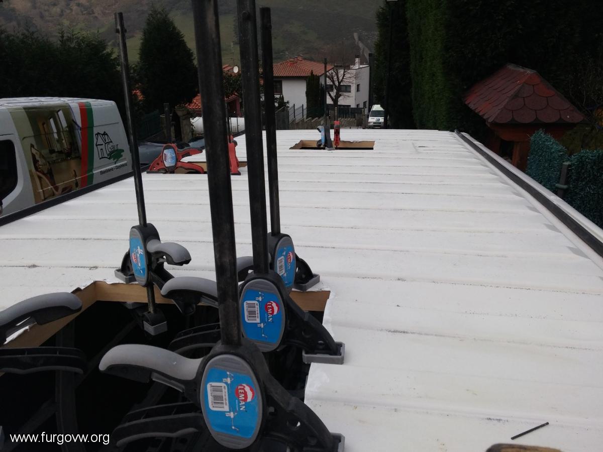

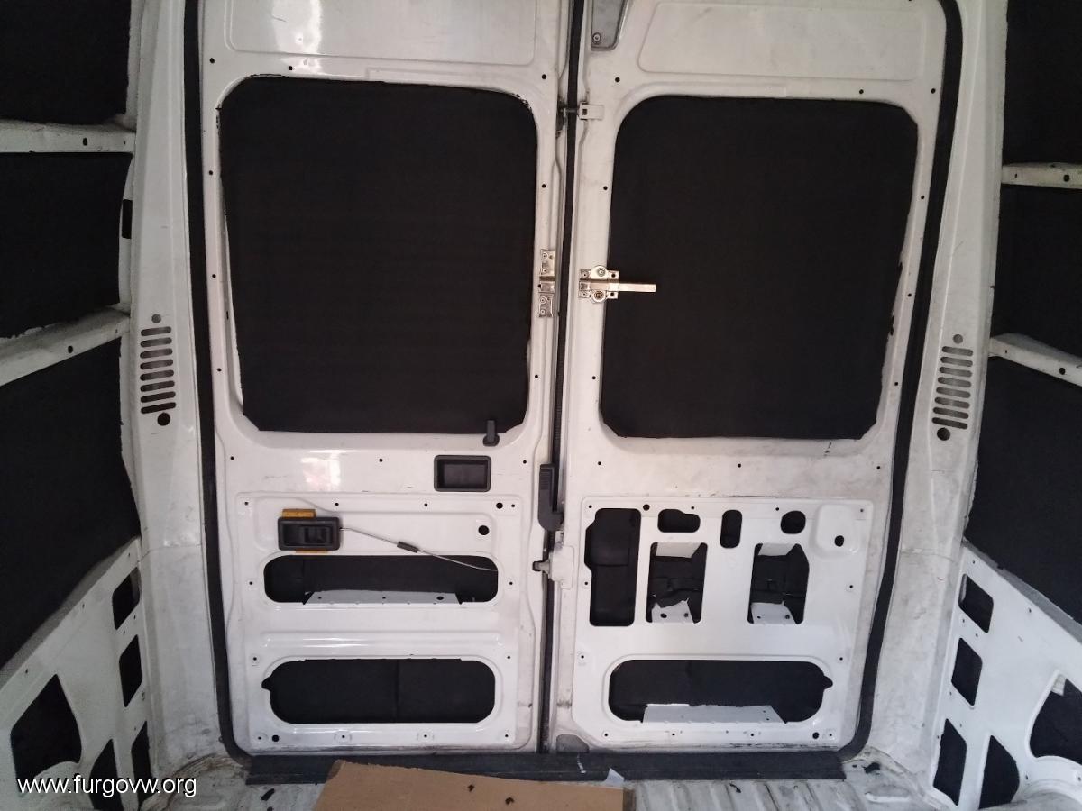

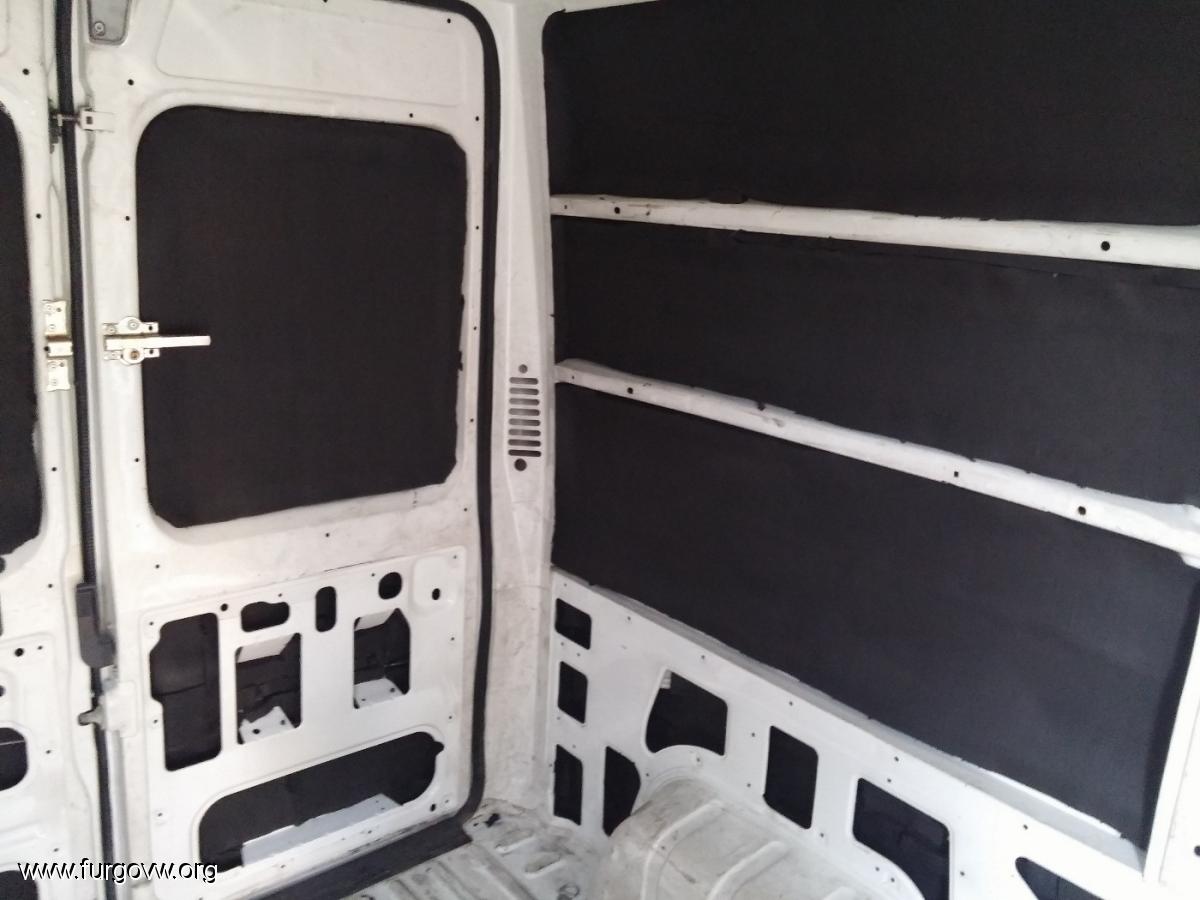

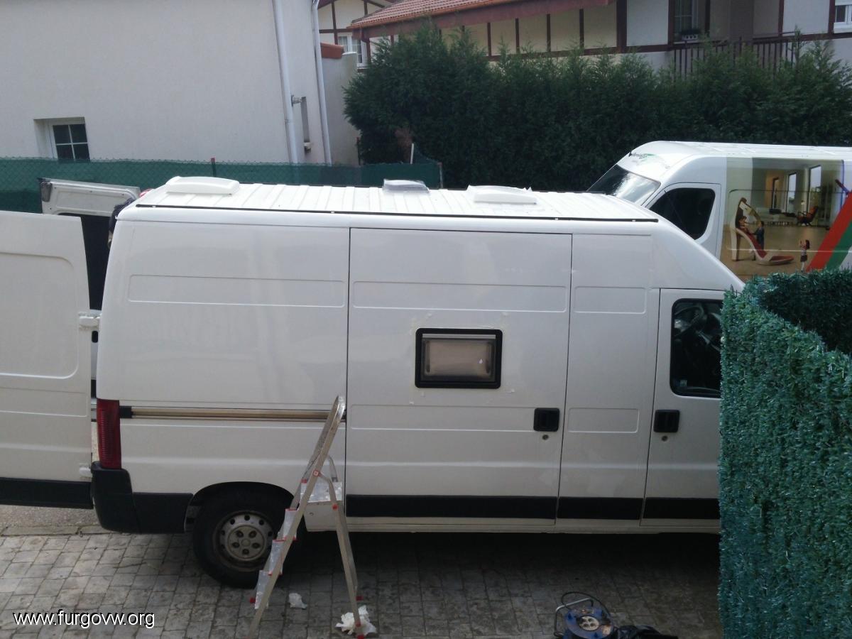

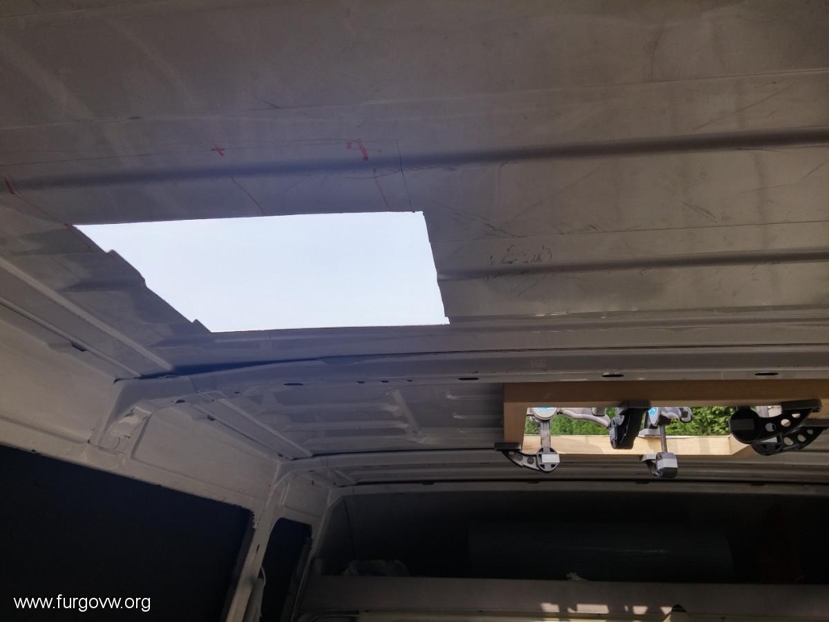

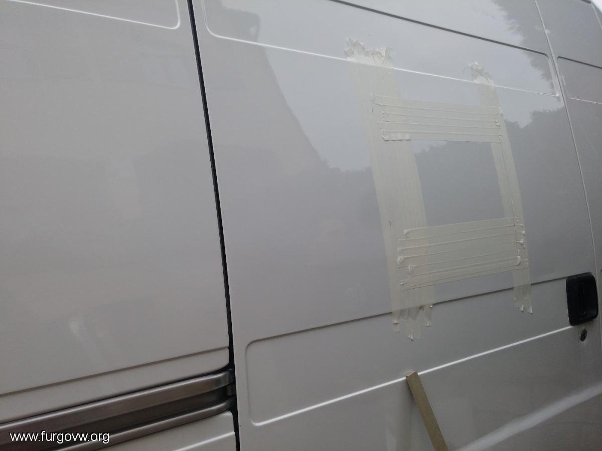

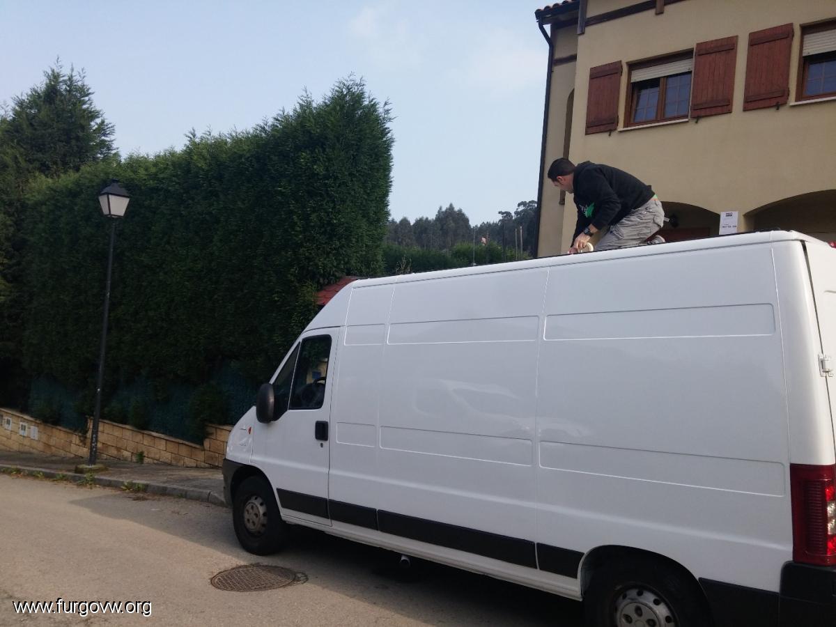

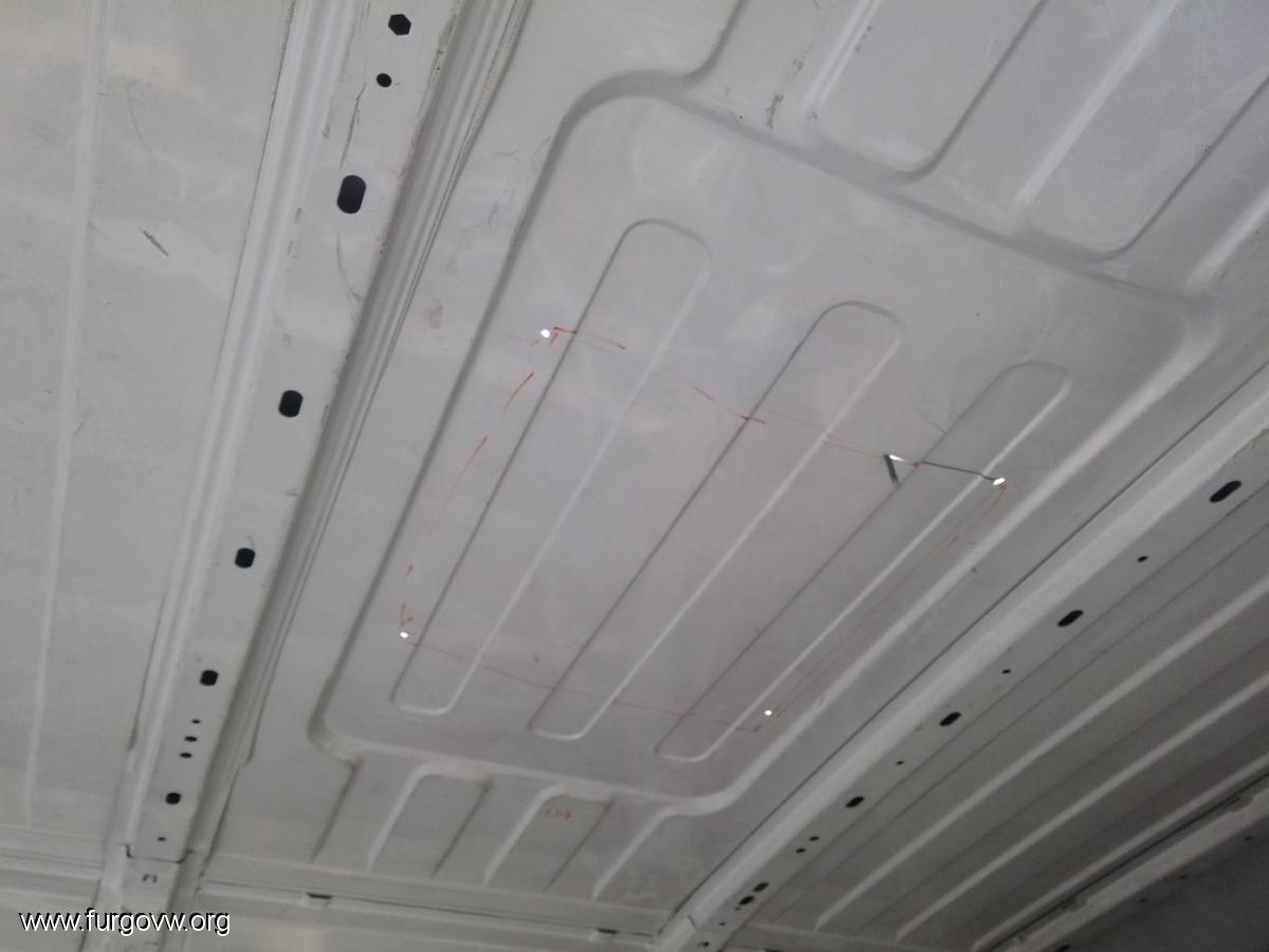

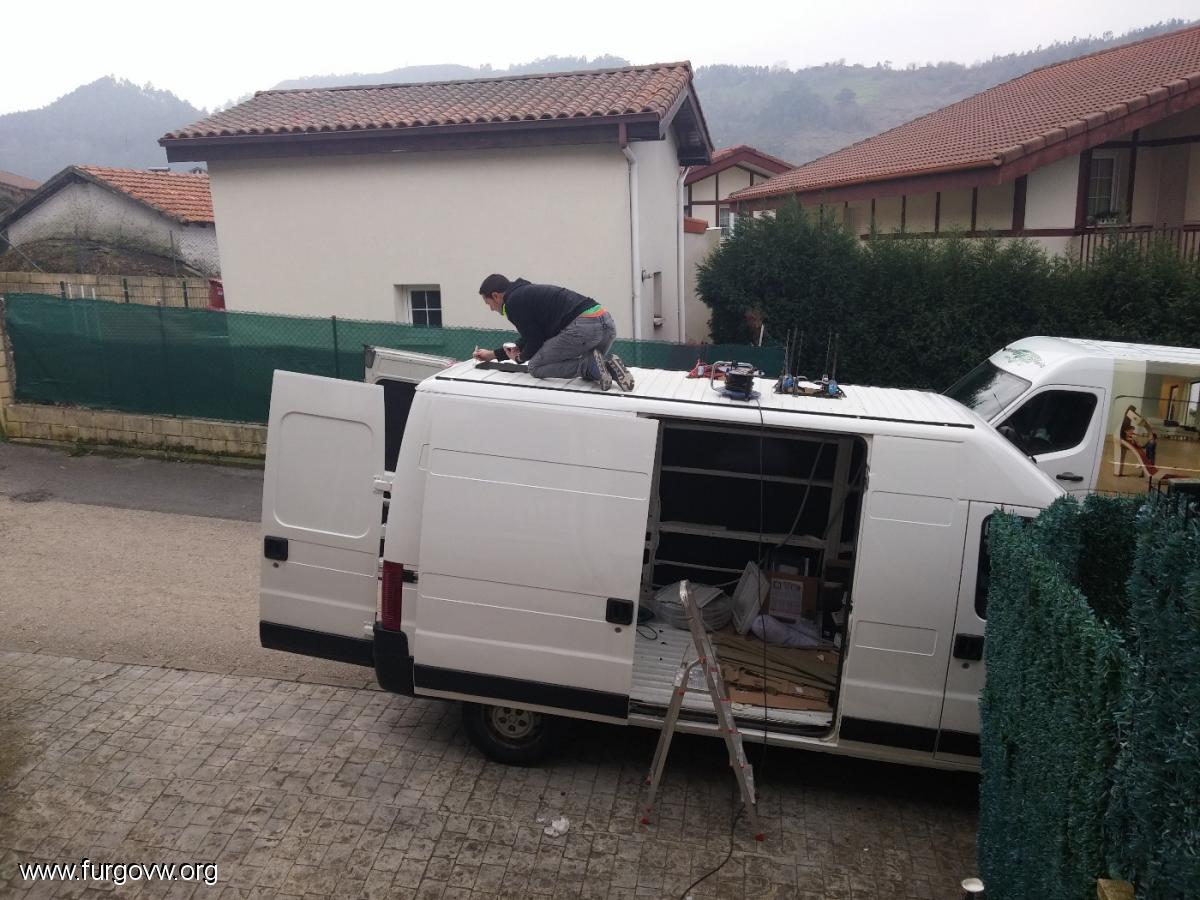

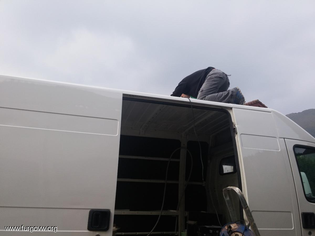

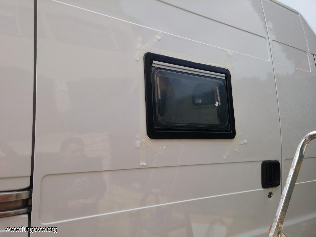

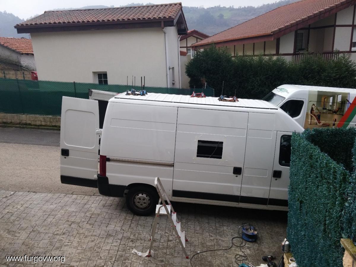

bueno,,ya estoy aki,,que no me he ido,,haber,,he seguido con el aislamiento,kaiflex de 20mm y luego kaiflex de 10mm para los nervios.

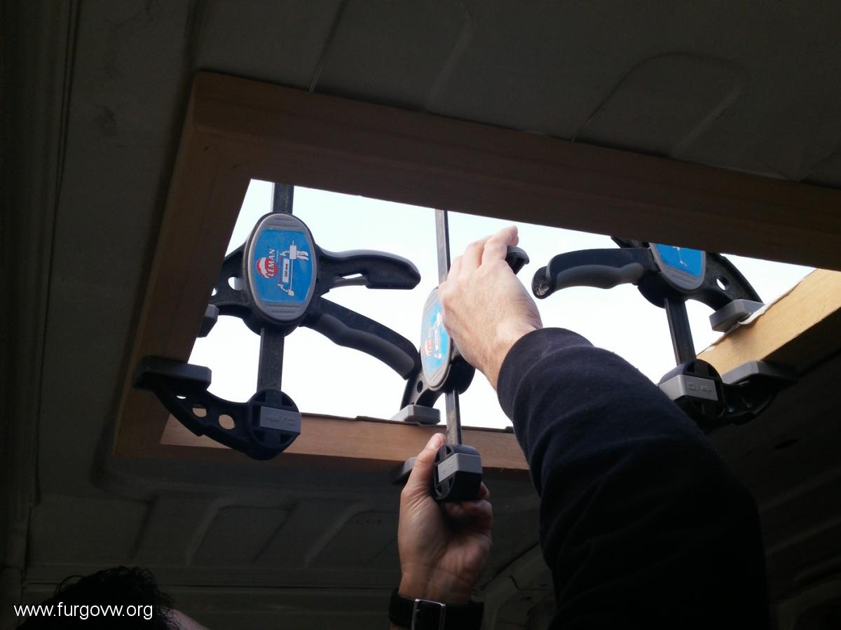

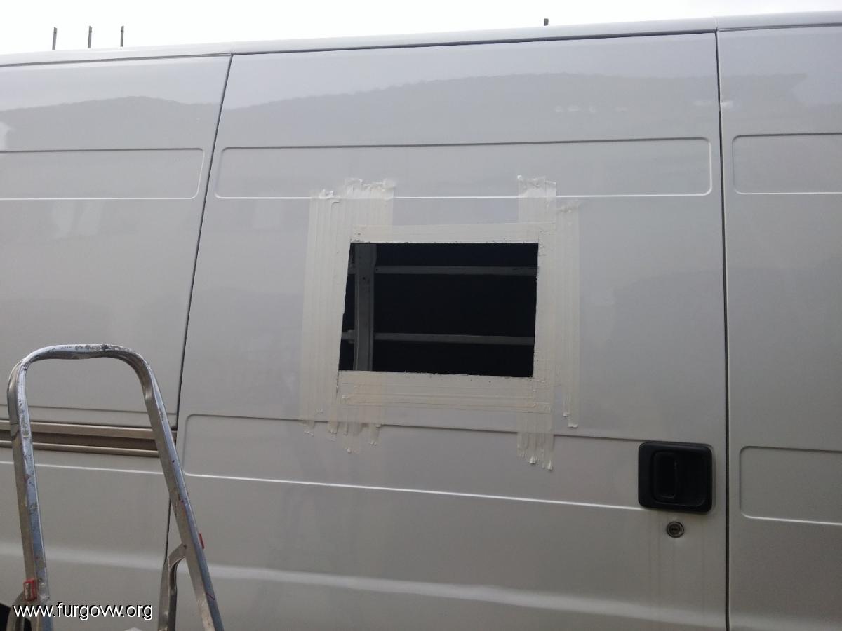

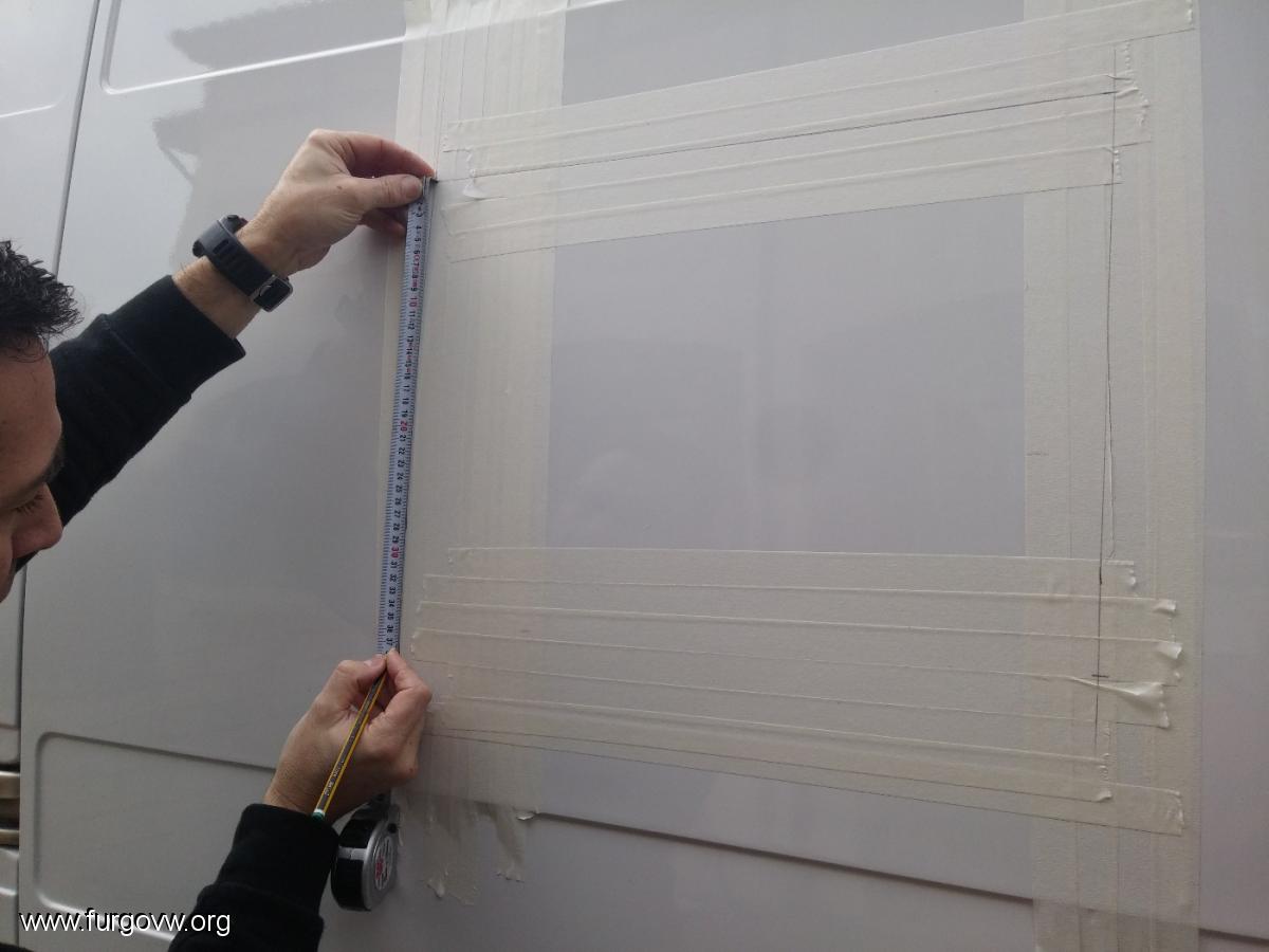

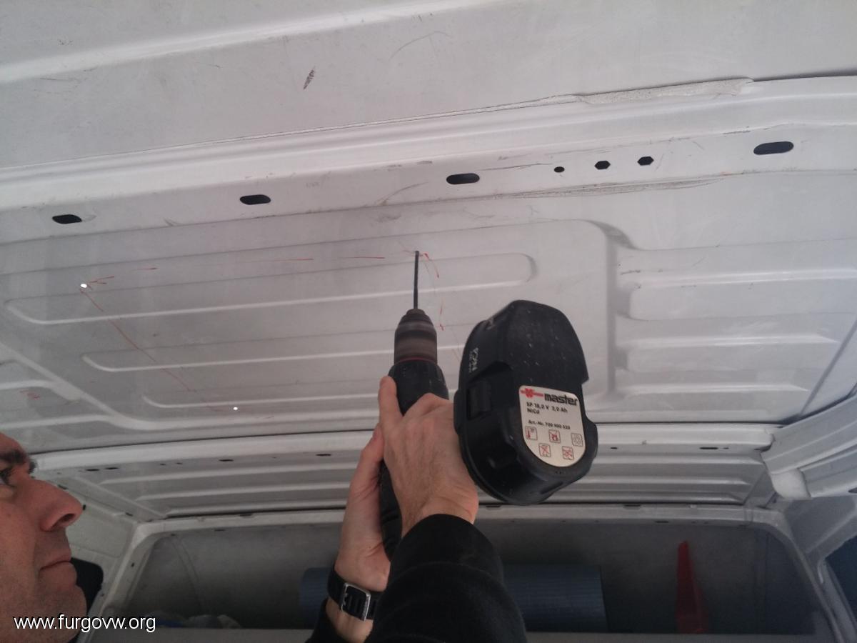

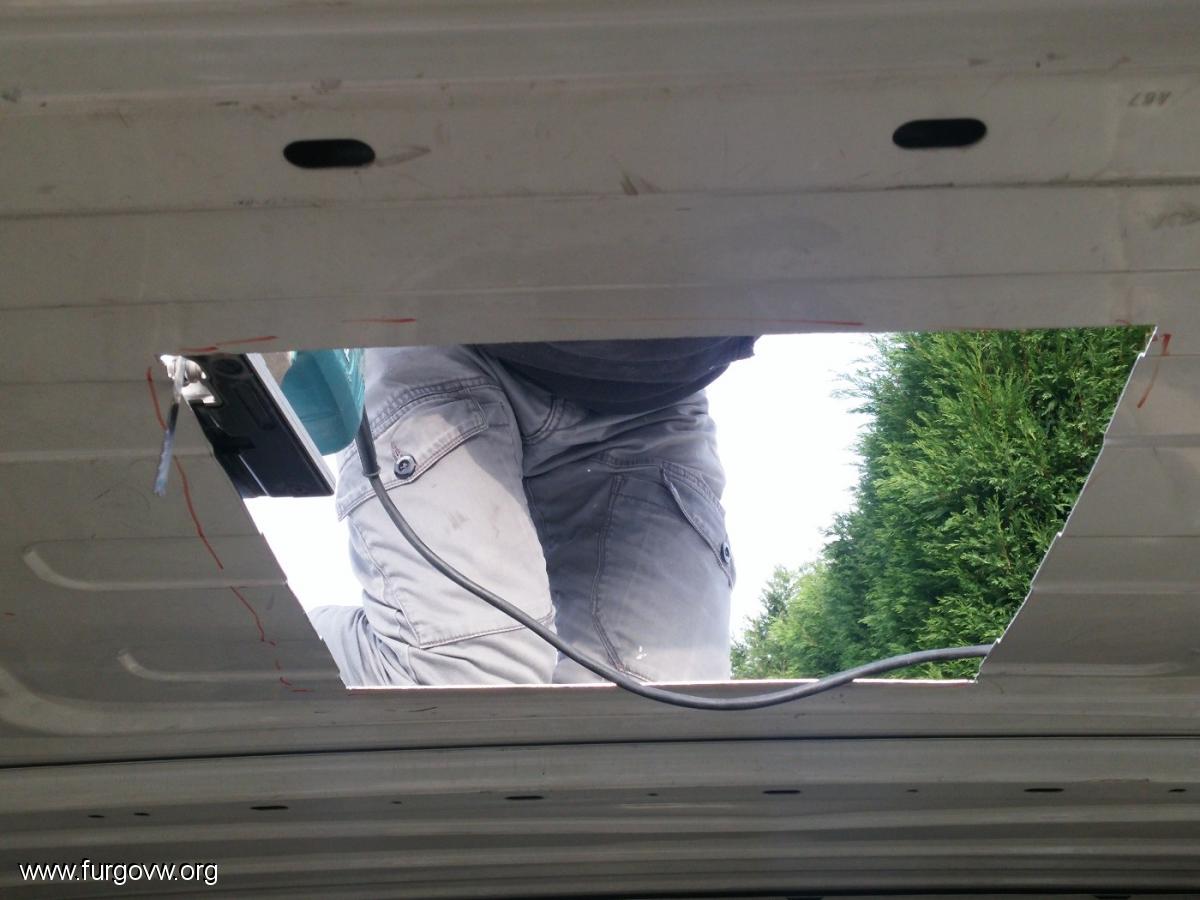

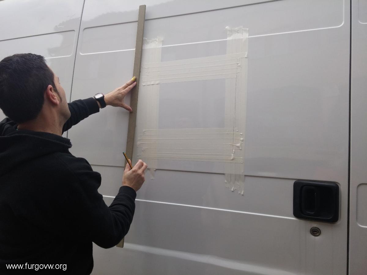

hoy por la mañana con la ayuda de mi hermano y viendo que no va a llover hemos puesto las tres claraboyas y la ventana,,la forma de poner como siempre ,,me hizo mi hermano tres marcos para las claraboya luego cortar con caladora, lijar y dar pintura anti oxido,las claraboyas son dos de thule de 40 y una fiamma de 28 y la ventana es pequeña de 500x350.
luego sika710 a tope y poco mas,,
ahora la ventana.

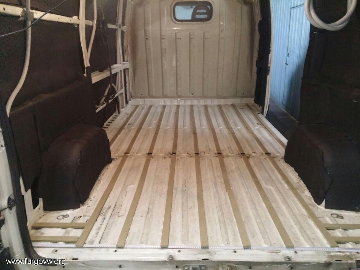

lo siguiente que voy hacer es el suelo ,he comprado tablero hidrofugo de 15mm debajo voy a poner listones a modo de rastrel.

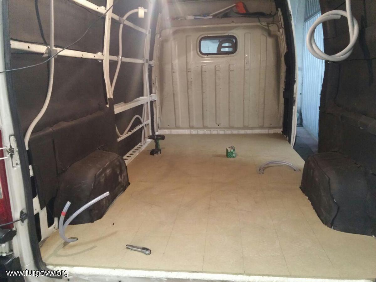

hola,,un empujón mas,,he colocado el suelo,hidrofujo 15mm,he colocado unos rastreles y encima he puesto termofonic de 7 capas,,ahora queda poner vinilo o algo parecido todavía no lo he decidido,,pero tengo alguna duda a ver si me podéis ayudar.
