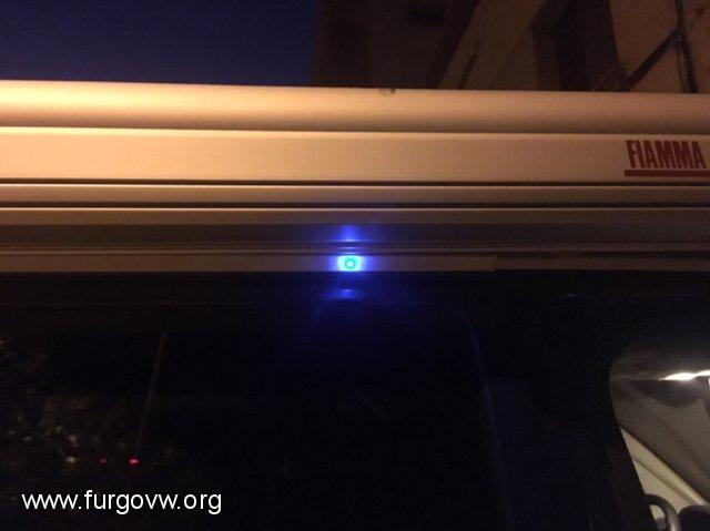

Como ya os comenté adapté la forma de tener luz exterior junto al toldo de la t5 intentando que fuese lo menos invasivo. Ahí va el resultado y un poco el proceso del mismo.

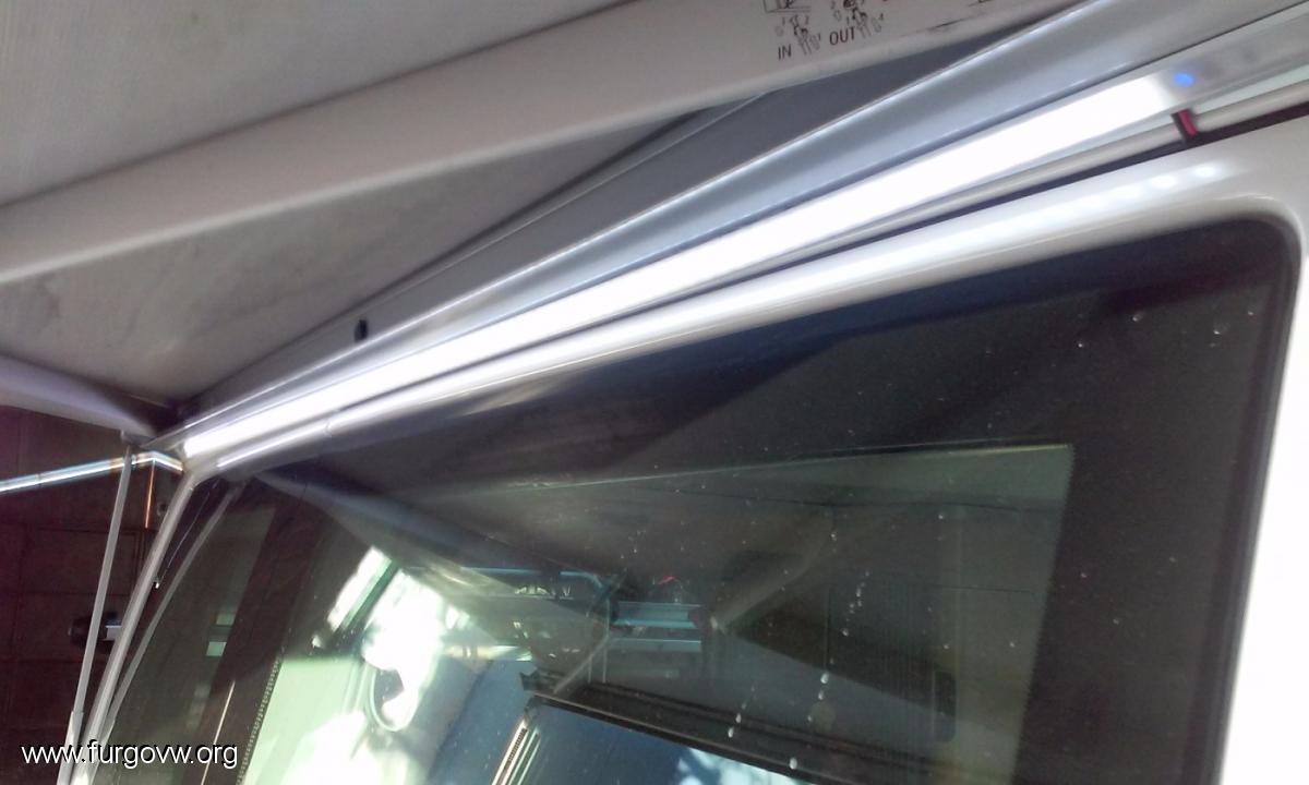

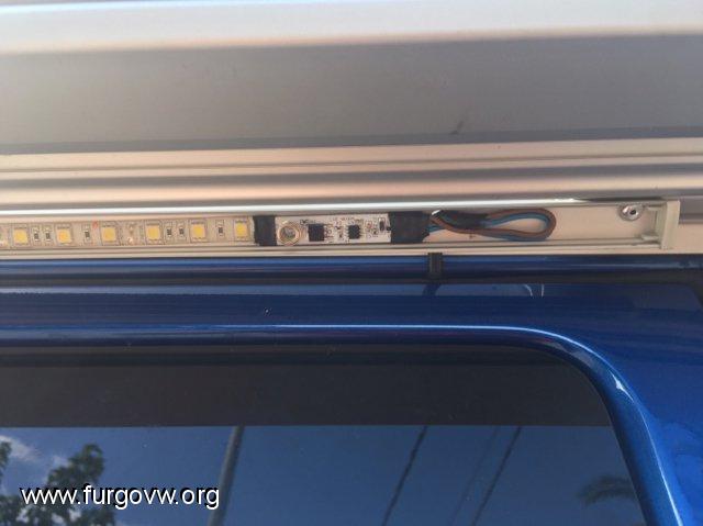

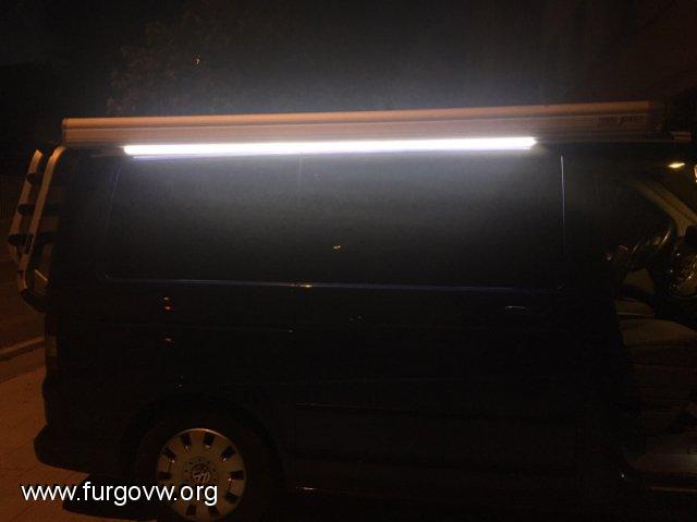

vista final
Bueno os cuento el proceso. como ya os dije es un plagio del brico arriba señañado. en el caso de la california, la pega que existe es que no hay espacio suficiente para poner un perfil en angulo ya que pega la puerta al abrirla, ademas de que la curva que hace la furgoneta no lo permite.
Así pues opte por el carril que os señalé. además  permite levemente cierta flexibilidad.

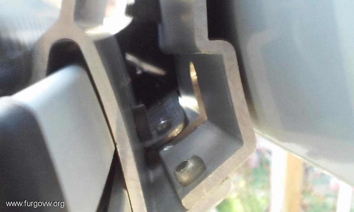

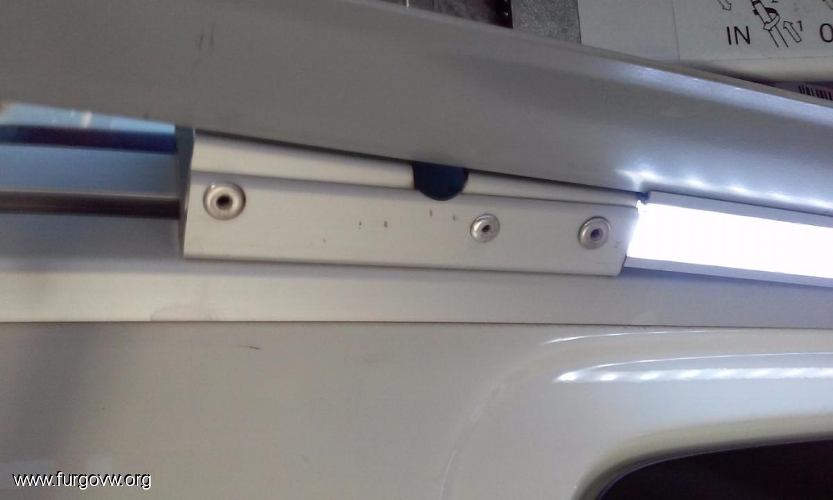

El carril de aluminio está fijado a los anclajes del toldo mediante la pletina metálica en la parte trasera y directamente al anclaje del toldo en la parte delantera.
El procedimiento, un remache en la parte trasera y hacer coincidir un agujero de la pletina, y volver a poner uno nuevo, en la parte delantera, lo mismo, quitar uno de los remaches, y volver a ponerlo cogiendo el perfil.
podéis ver la pletina dentro del anclaje del toldo. Luego hacer un agujero en el carril y la misma operación  remache del carril a la pletina.
en la parte delantera lo dicho. taladro, remache fuera y sujetar el perfil al anclaje del toldo.
Podéis ver el remache de la parte delantera y otro agujero, al función de éste es pasar el cable de alimentación al interruptor/dimer.

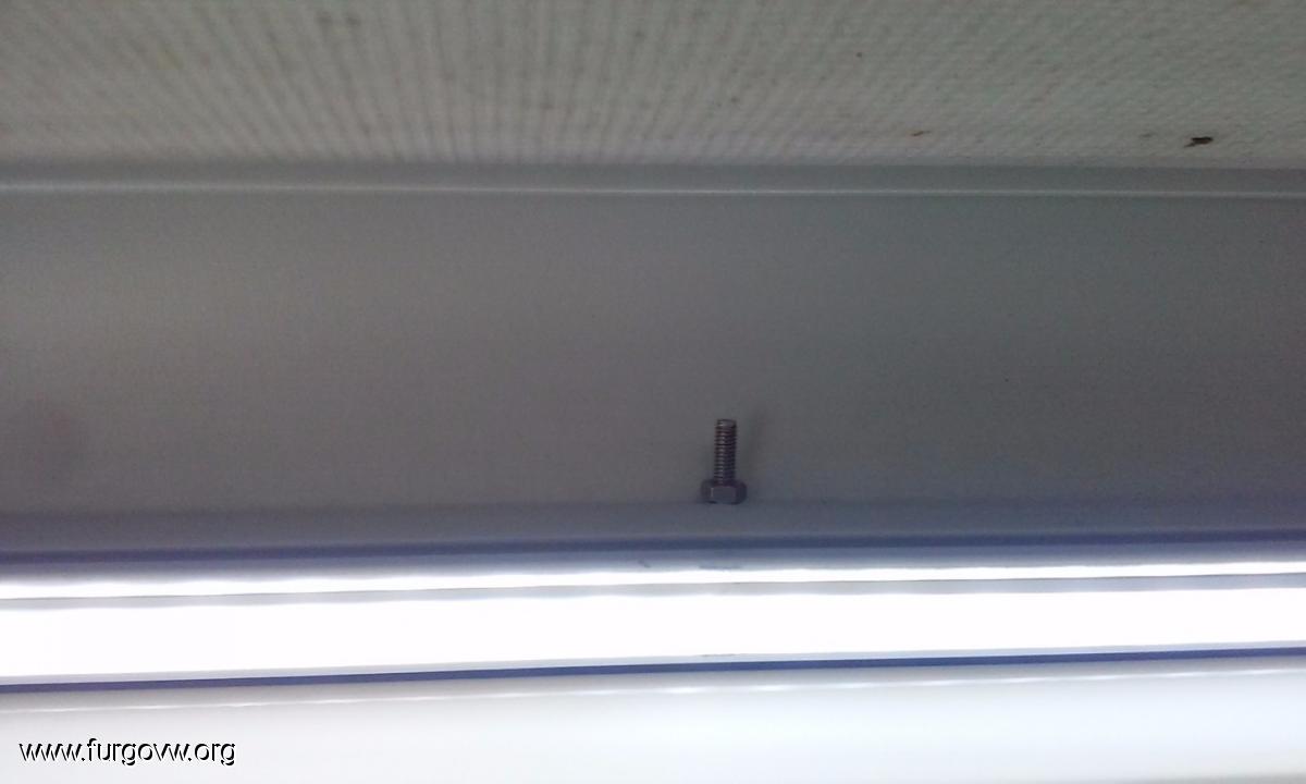

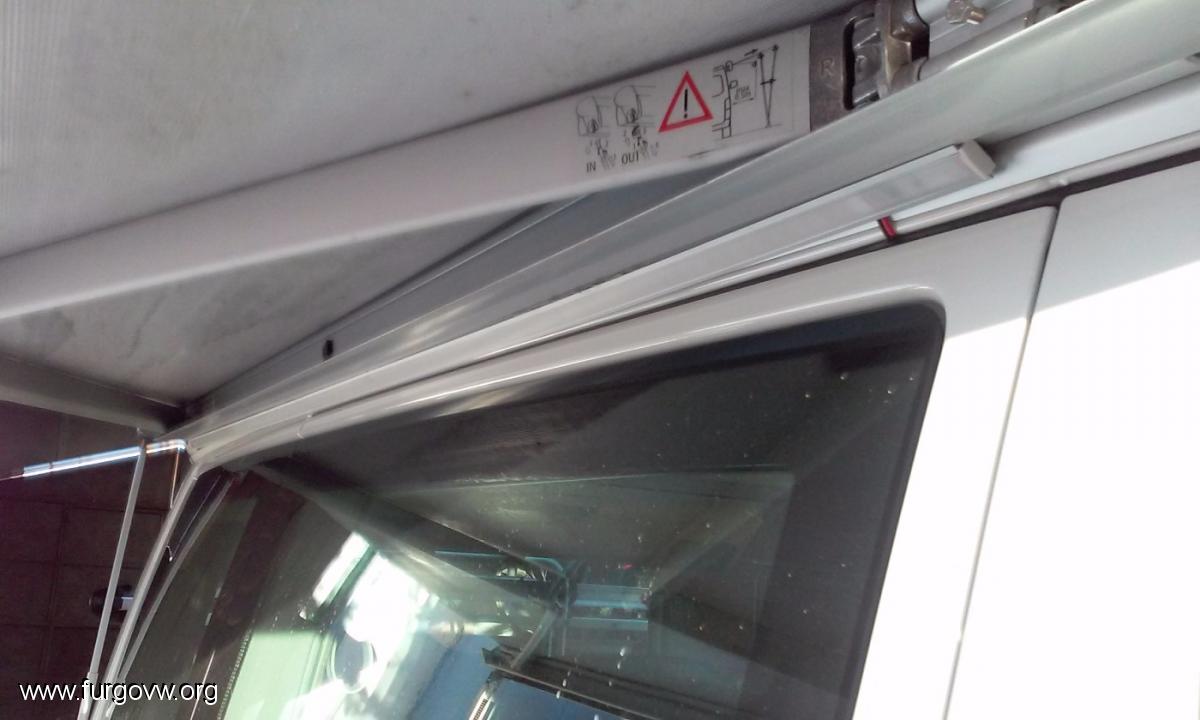

En mitad de carril por no poner nada de pegamento, sujeto el carril al toldo, con un tornillo requiere agujerear carril y toldo. Con esto se consigue que el carril de aluminio no pandee y quede sujeto ya que tiene cierta curvatura. Tal vez quede mejor pegarlo con siKa o algún otro pegamento ...

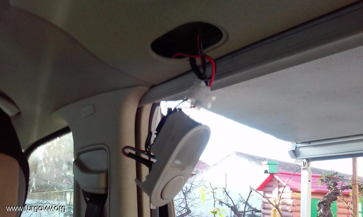

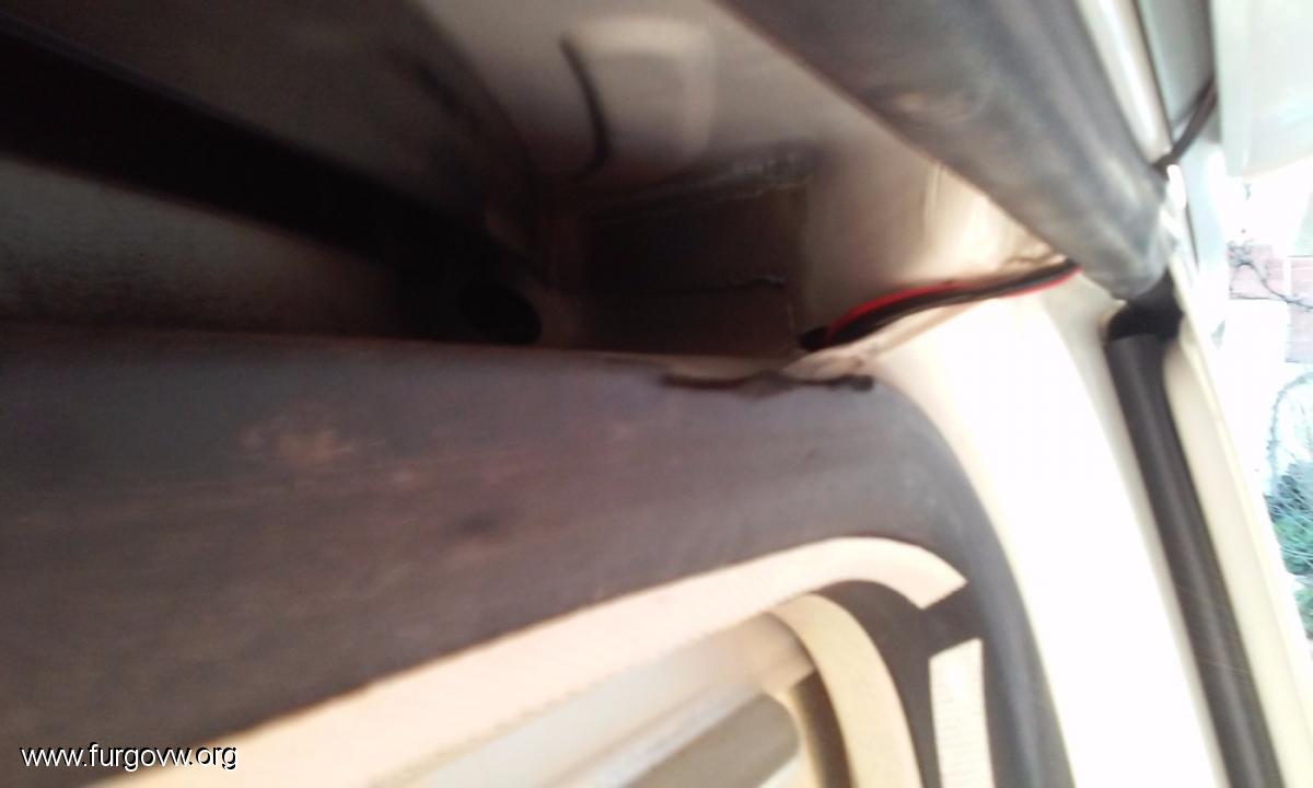

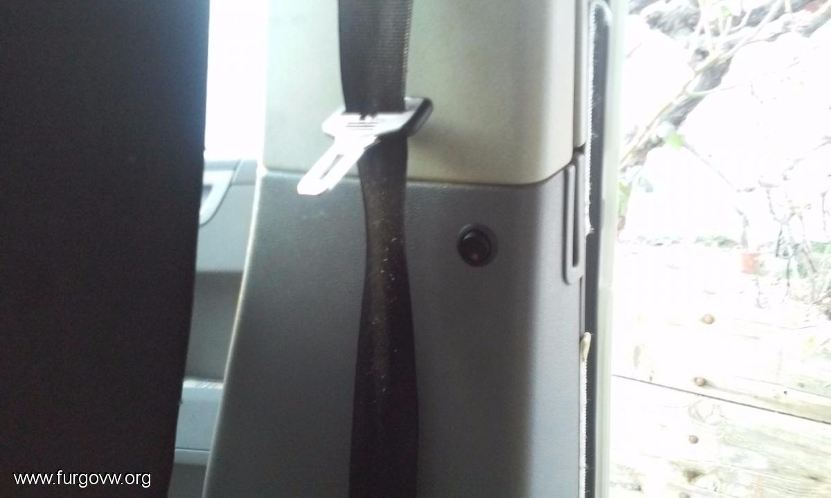

Sigamos, lo mas costoso del proceso si tenéis paciencia. pasar el cable alimentación al interior del vehículo.
si os fijáis, he pasado el cable del carril al hueco por donde va el rodillo de la puerta corredera. Hay un pequeño agujero que si no te fijas bien ni lo ves que cruza el pilarete. Hay que coger una guia, fina, alambre o lo quesea y armarse de paciencia.

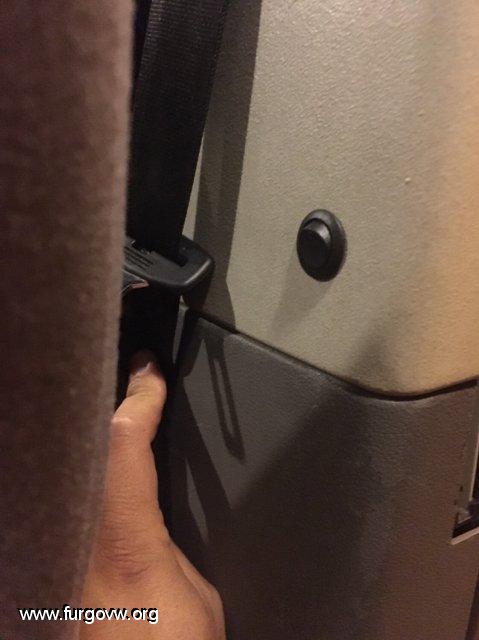

Previamente hay que desmontar el guarnecido del cinturón de seguridad. Tenéis un brico de alcasa que explica como hacerlo estas dos cosas las que mayor tiempo requiere, paciencia y hasta suerte.
http://www.furgovw.org/index.php?topic=302475.msg3702870#msg3702870
lo mismo pero el lado contrario. lo malo no es quitarlo, lo peor es ponerlo.

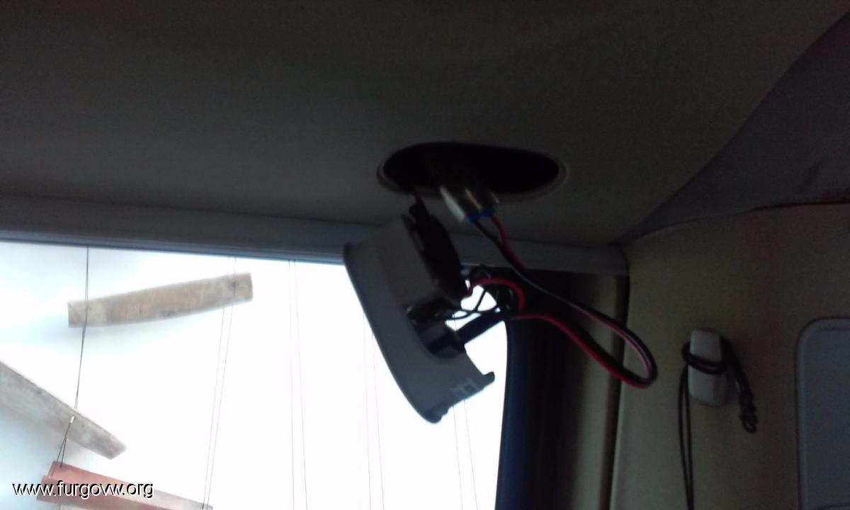

Una vez cacemos el cable bajarlo hasta donde se desee poner el interruptor de corte total, una broca de 20mm. hacer la conexión y subirlo hasta tomar la corriente del piloto de la california.
Yo cogí la corriente de ahí.

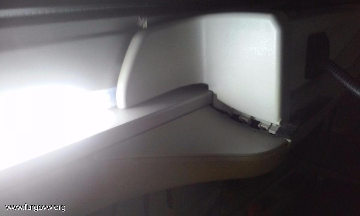

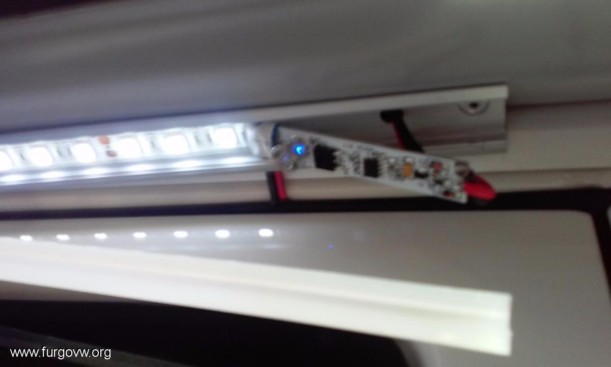

Básicamente la luz del todo ya está,  indicaros que el último proceso es pegar las luces led al carril, aquí os he intentado describir el proceso una vez montado ya que no hice fotos durante el proceso sino al final.

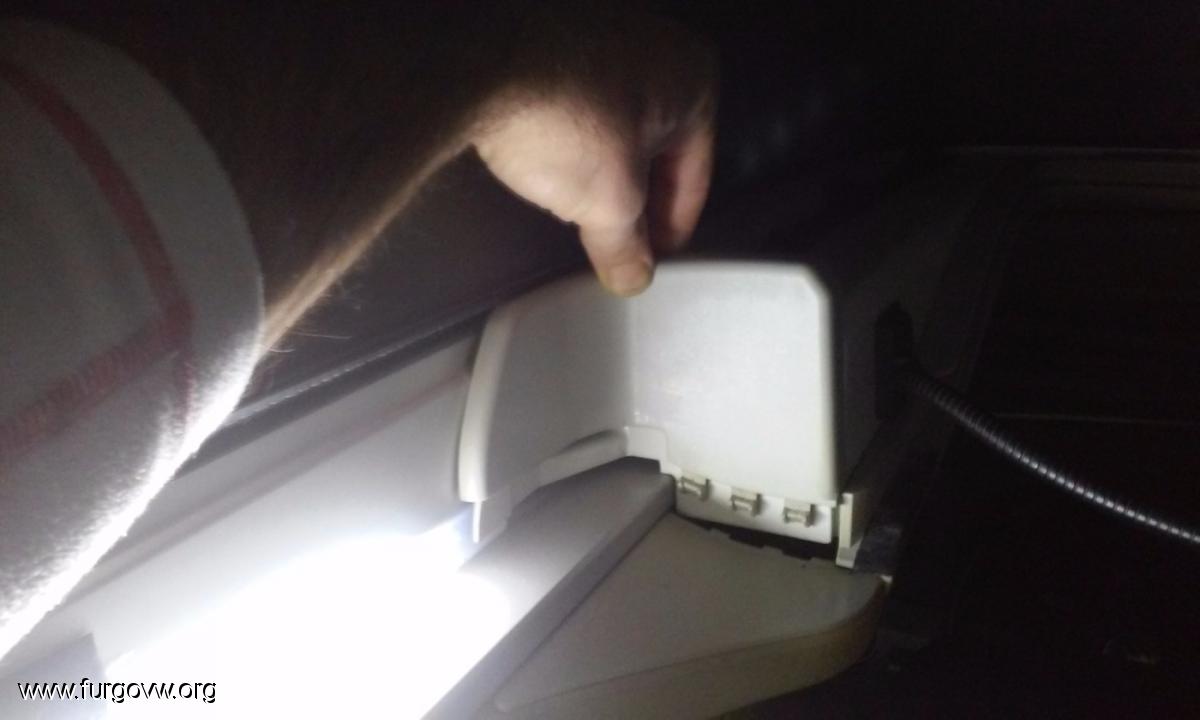

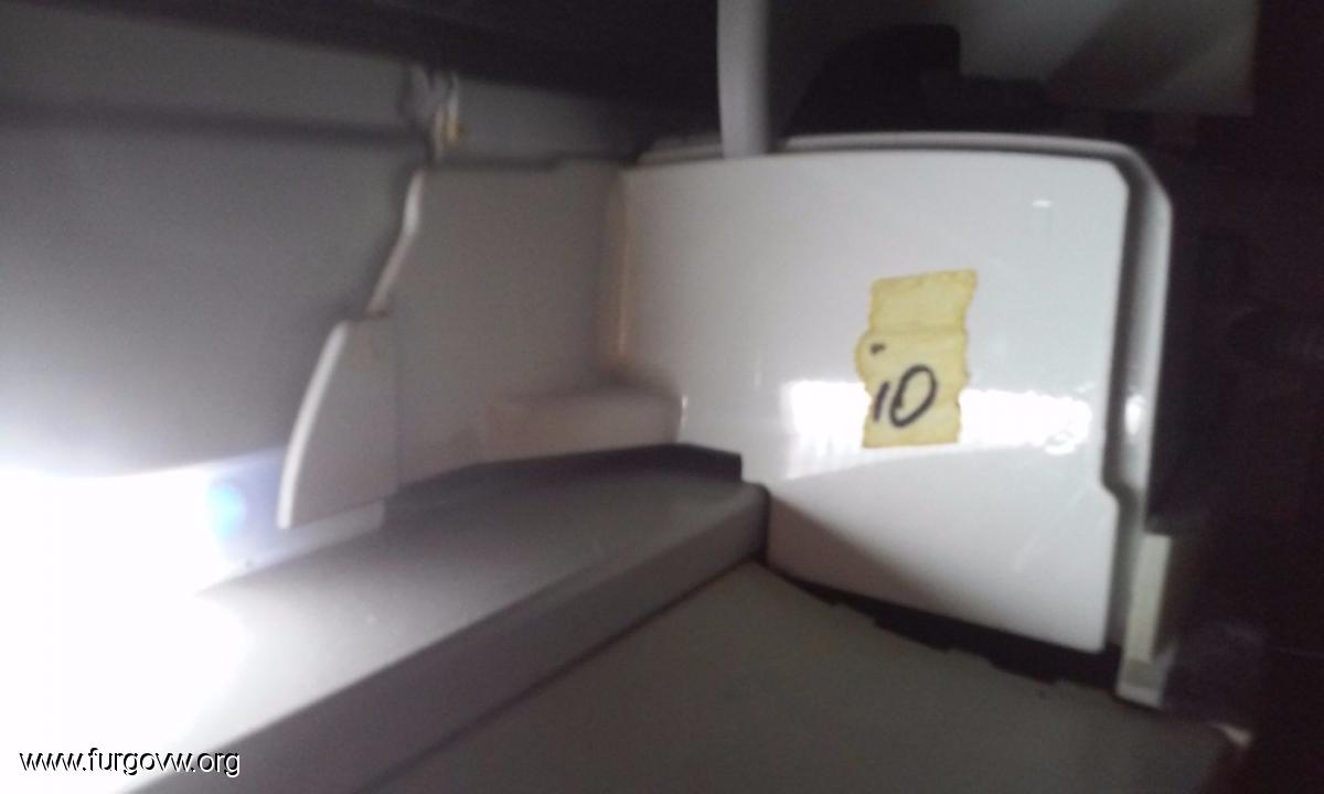

además de lo explicado indicaros que para poner la tira de led y el difusor se requiere desmontar esta pieza pero eso ya en el interior si queremos hacerlo por dentro.
como veis tiene 3 pestañas de plástico, forzarlas levemente y tirar la pieza para arriba.
con esto se consigue poder meter el difusor y el interruptor a la medida justa para que se quede mas sujeto, y hacer que el interruptor tactil quede de forma invertida y hacer coincidir el pulsador a la tira de led y evitar que haya unos centímetros sin lucir como ocurre en el toldo.
Además permite pasar los cables mas cómodamente hasta el piloto donde tomaremos nuevamente la corriente.
una vez conectado y probado, volver a poner la tapa.

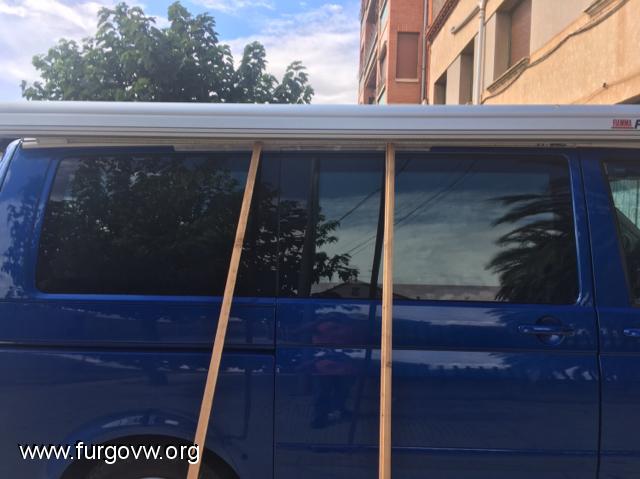

Brico acabado....
yo en medio lo he pegado con sika... en la foto lo sujeto con listones hasta que seque.....
