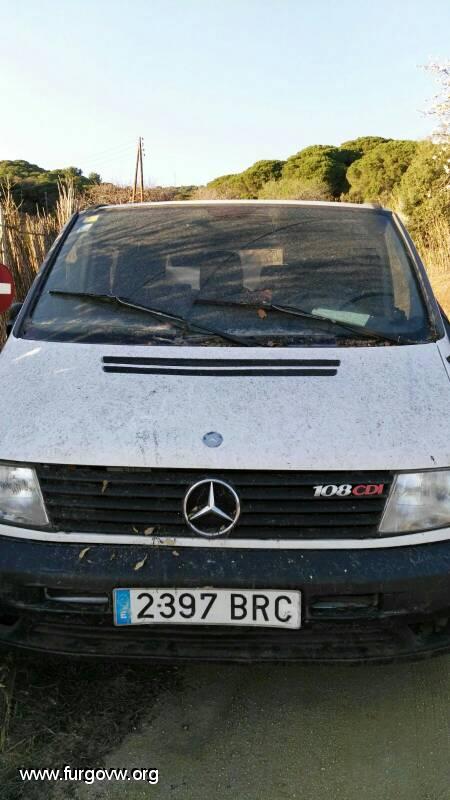

Buenos días a todos, OS presentó a nuestra Furgo después de tanto meditar buscar y buscar hace unas semanas compramos una MERCEDES Vito 108cdi del 2002 con 200.000km. Viene aislada, estructura sofá cama y mueble lateral...
Iré colgando fotos de los avances lo primero son las fotos de cuando la recogimos llevaba 1 año largo parada en una finca...

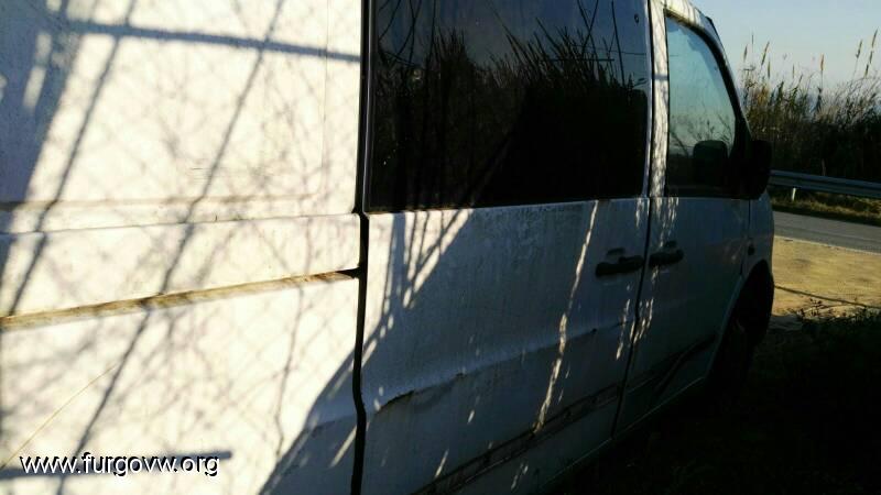

Como veis tenia roña y capas de roña...
Este es el lado que mejor esta la llamamos Furgo dos caras...
Esta es la cara que peor esta...

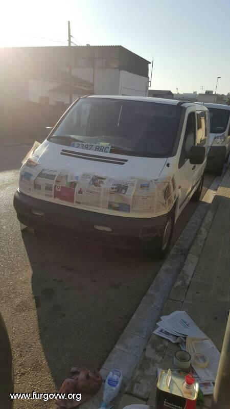

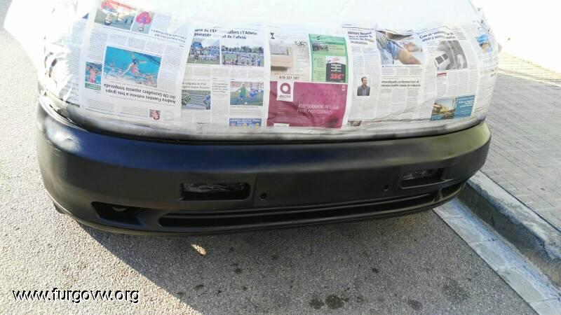

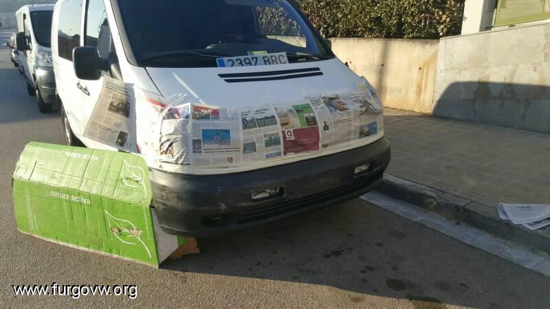

Dándole color a los parachoques que el sol se había comido el color así que lija en mano y un buen spray.

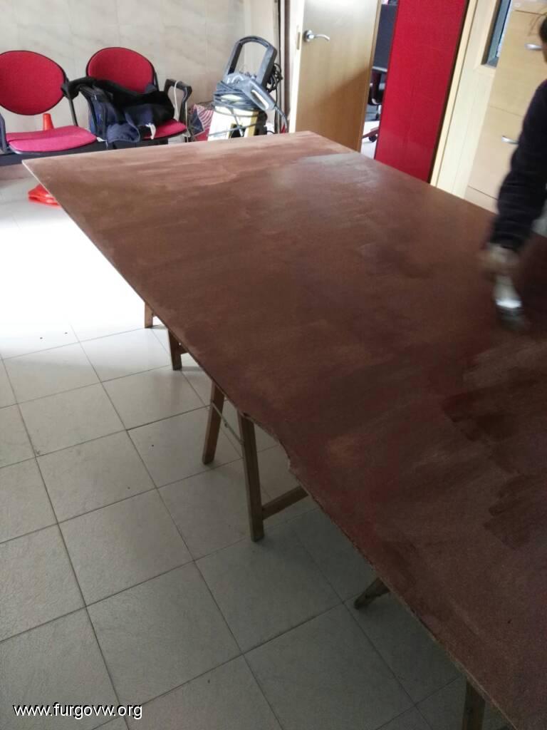

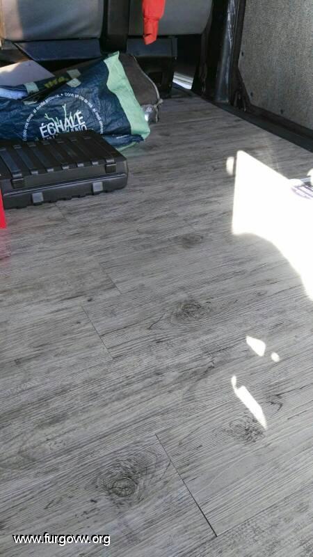

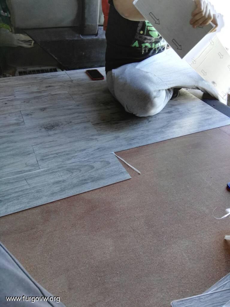

Pusimos el tablero le dimos barniz por las dos caras y optamos por poner suelo vinílico ya que tenemos dos perros pensamos que es la mejor opción a la hora de limpiar y tal..

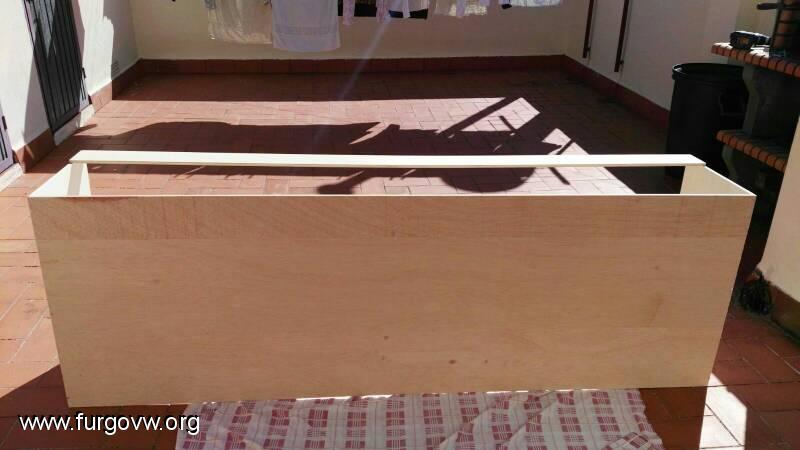

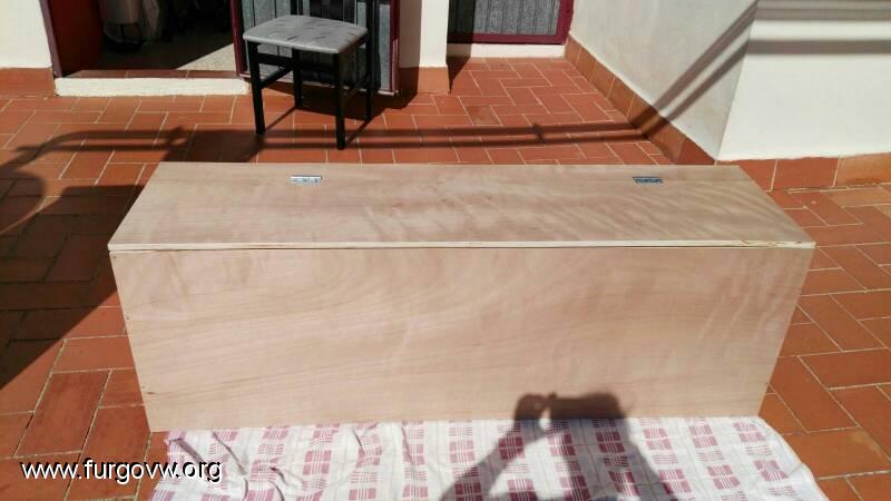

Ahora empezamos con los muebles nos hemos decidido por utilizar contrachapado y para forrarlos la verdad no sabemos que hacer el color madera no nos gusta mucho aceptamos ideas!

Le habéis dado algo de cola además de la que traen a las lamas del suelo? Yo las tuve y tienden a despegarse cuando les da el sol directo,y si vais a poner calefacción estática hasta se doblan y arrugan. Quedan unos huecos en las juntas que acumulan toda la mierdecilla del universo.

La verdad es que no pusimos nada cola y de momento no se despegan haber si dura si no tocara poner cola!

Yo instalé ese tipo de suelo en una T6 este invierno y quedaba muy bien... pero de pasar del frío al calor tienden a dilatarse... cuando se pusieron quedaban perfectas, con los días iban quedando rendijas entre ellas.. además tb me pasaba como a Prisamata que con el sol tienden a despegarse. Y con el frío a partirse...

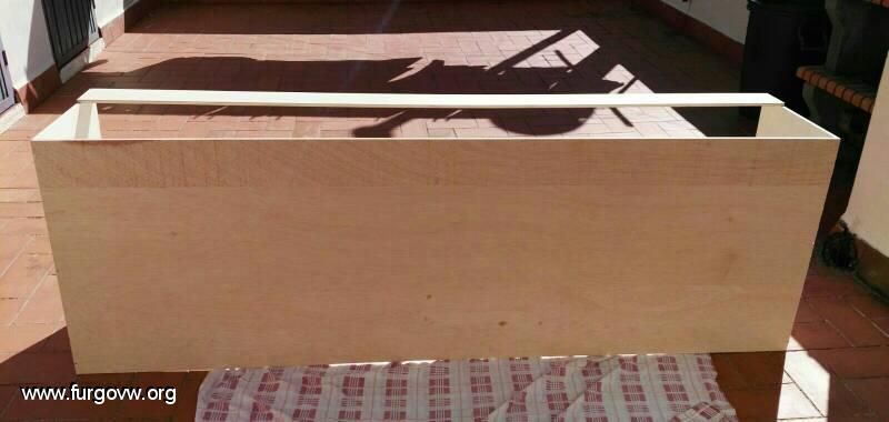

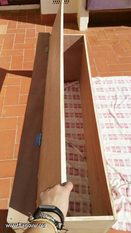

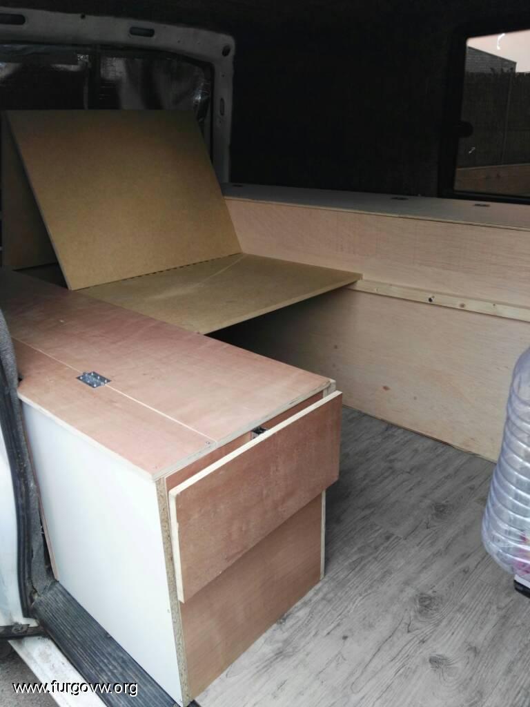

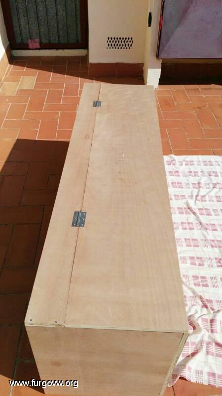

El arcón derecho para guardas cosas y un trocito de base para que la cama sea más amplia...

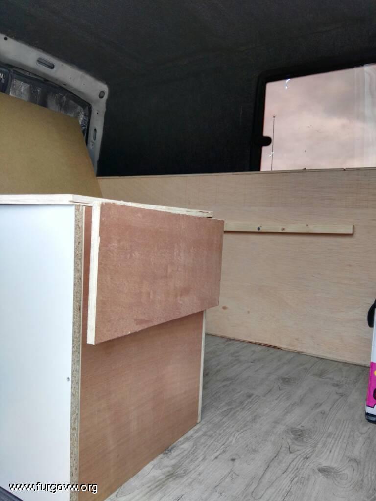

Mueble izquierdo donde queremos poner el hornillo, una pica improvisada de momento, algun cajón y a la espera de poder comprar la nevera para saber medidas...poco a poco irán saliendo cosillas que necesitemos pero de momento algo sencillo...
Ire colgando fotos por si ha alguien le sirve de ayuda!
Tenemos una duda y es que queremos hacer cama/sofá y no sabemos bien bien que herraje utilizar alguien nos hecha una mano??

Buenos días, la verdad que cuando levantamos el suelo que había lo que nos encontramos fue roña pero oxido no, para el suelo compramos un tablero de aglomerado hidrofugo (yo te recomiendo uno de contrachapado) pero por el precio que nos salió y para ser la primera vez elegimos ese tablero por si metíamos la pata que al menos fueran cuatro duros, luego lo barnizamos por las dos caras y compramos suelo vinílico en láminas ( de momento no se ha levantado ninguna lamina pero si se levantase alguna cola de contacto y listo.

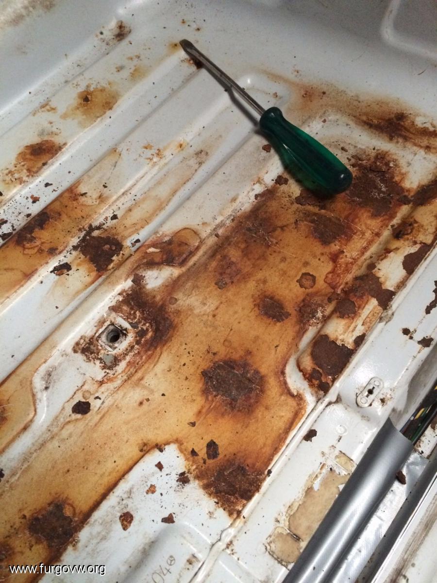

ando liada también con el suelo.. y lo que únicamente iba a ser aislarla.. se ha convertido en trabajo de restauración casi.. mira como estaba mi suelo..
Ahora está muy bien.. y empiezo hoy mismo a montarla.

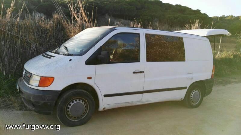

Por fin...dejamos la Furgo medio lista para poder salir este fin de semana a probar que tal!
A falta de hacer cajones,pintar muebles y retocar alguna cosa vemos luuuz!!
