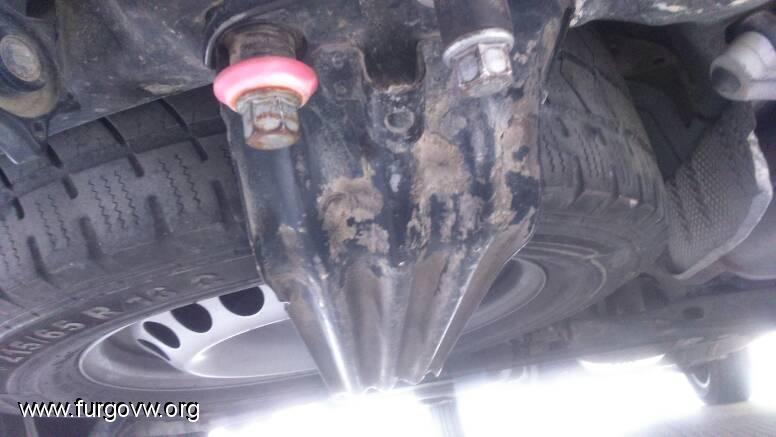

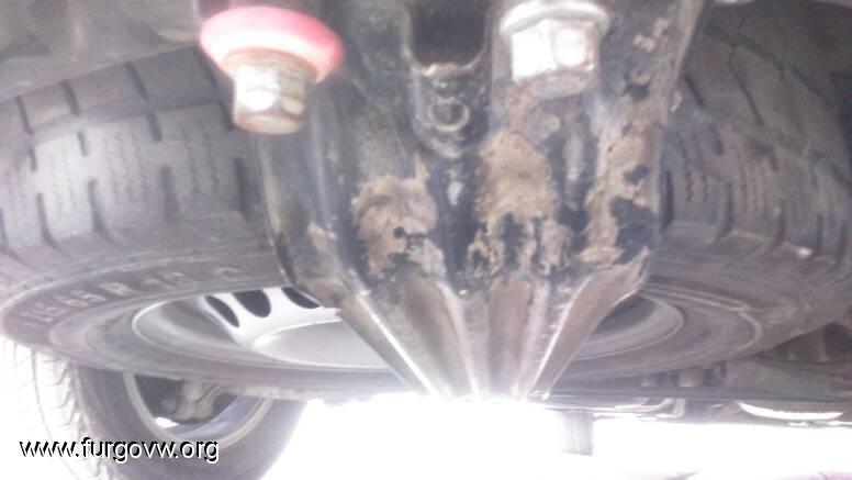

Estaba intentando mandar unas fotos de mi rueda de repuesto
blueberry7
nukacho
Nosotros tenemos una T5 y tiene rueda de repuesto tal cual lo puso el compañero en sus fotos. Fue una de las cosas q pregunte antes de comprarla, si traía rueda o kit. Y es q me parece increíble q un vehículo como estos con el uso q se le da y con lo q cuesta traiga un kit.
El soporte es.como el de la foto y además le pase una especie de pitón entre la rueda de repuesto y un soporte fijo q hay para q los amantes de lo ajeno tengan más dificultad.
Es de acero de 17".

Blueberry7 dices que lo que tu tienes montado es el soporte de una t3 ?
Y vale perfectamente.
Si es así buscaré una t3 de desguace por donde vivo a ver si hay por que de t5 no hay y de t4  no vale.
blueberry7
Si así es,  o por lo menos a mi me hace el papel....  Simplemente lo tuve que adaptar un poco dándole unos golpes con el martillo y listo

Gracias Blueberry7. A ver si encuentro soporte de una t3 y lo intento ya contaré.
