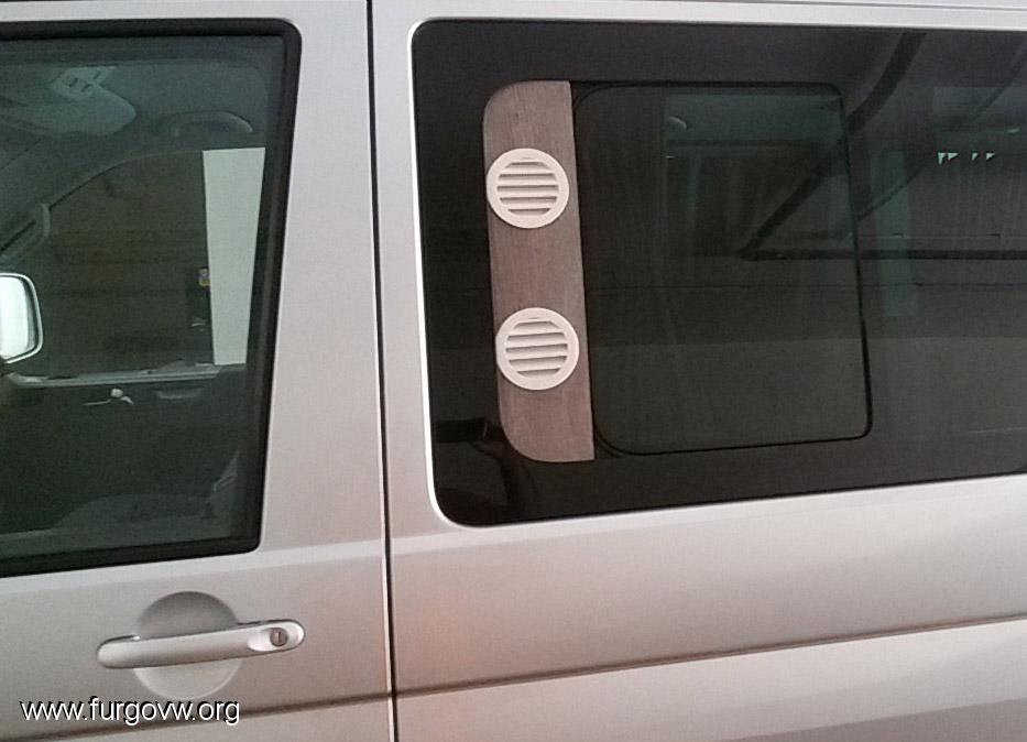

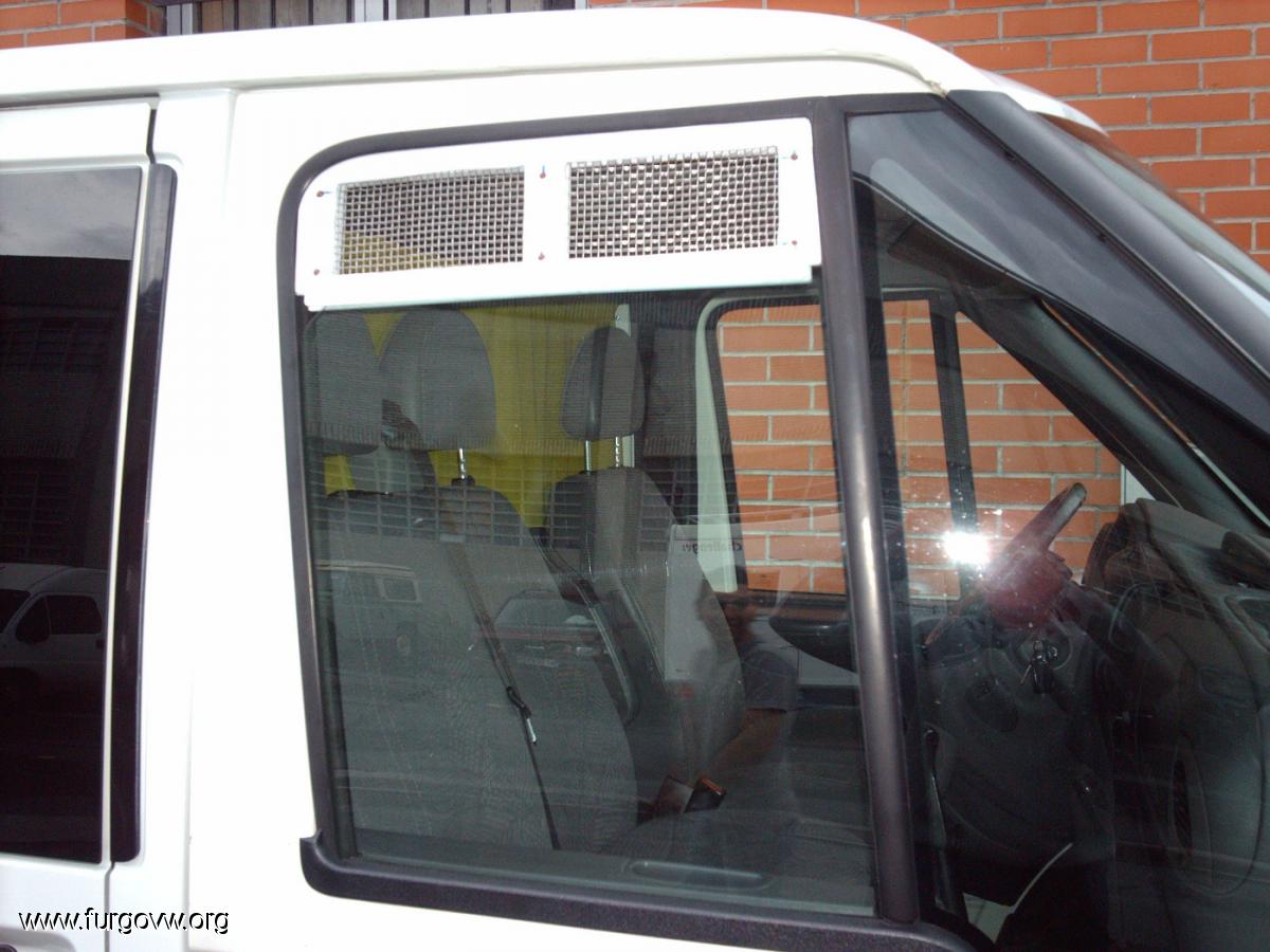

Si por ahora no puedes meterte en claraboyas tampoco es problema, con un trozo de chapa o metacrilato y un ventilador de PC puedes poner ventilación forzada en las ventanillas, en el foro hay un monton de ejemplos, y al ser desmontables no hay que legalizarlos.
