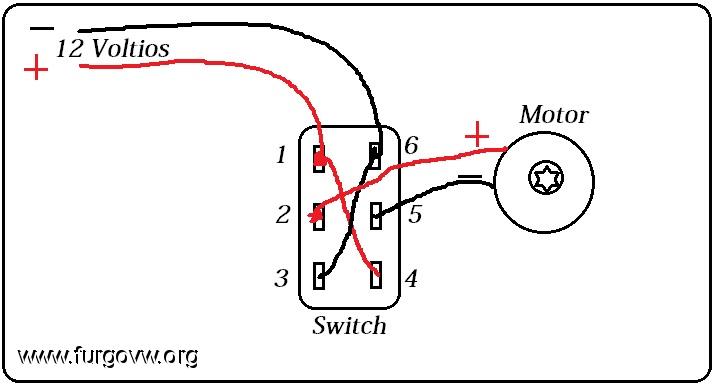

A cualquier ventilador se le puede bricolear para que disponga de cambio de giro y parada a voluntad, mejor si es de alimentación a 12V, pero si es solar solo es un poco mas complicado pero no mucho.

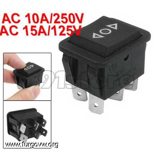

perroflautero
Con un conmutador de seis contactos (1€ en cualquier tienda de electrónica) y siguiendo este esquema, tienes posición de paro, intracción y extracción.

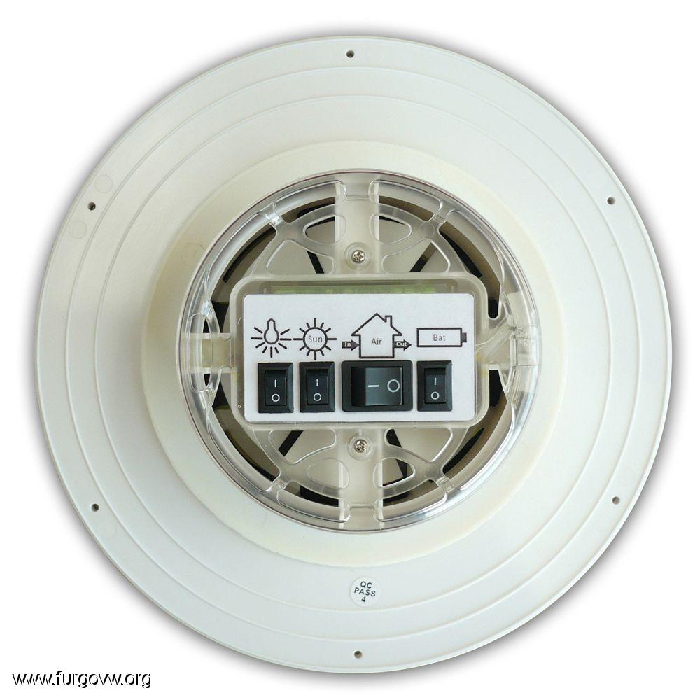

tnttgn
Cita de: Kiyo_74 en Abril 05, 2016, 18:36:09 pm
Hola tnttgn.
Si miras las carasterísticas del solar vent 3000, verás que no funciona como otros...
Es ventilador y extractor. Tiene 4 interruptores, uno de ellos es para cambiar el sentido de giro del ventilador.
Lo puedes parar completamente si lo deseas.
Este....hasta lleva luz...
s
Solo te comento eso.....mira bien las especificaciones.....please
Por cierto......el modelo que tienen instalado algunos compañeros (smartvent 300) ni siquiera el distribuidor nacional lo tiene. Que es quien le provee a Leroy Merlín....
Esta mañana hablé con él por tlfn.......y nada. No tienen ni uno...
Y precisamente le pregunté lo que estamos hablando. Si es extractor/ventilador y me dijo que si. Y también se puede dejar parado durante el día si lo deseas.....
De momento.....nada más
Ah bueno, es cierto. Este esta mucho mas currado del que monté hace ya tiempo. Supongo que sera mas carillo pero lo veo chulo chulo.☺

Cita de: perroflautero en Abril 05, 2016, 19:54:48 pm
Esto
Esto
Esto es lo que decía Salomón........en la multitud de consejeros...hay logros.....
Muchas gracias perroflautero!!
