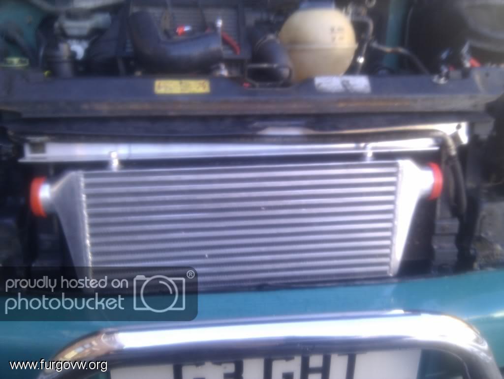

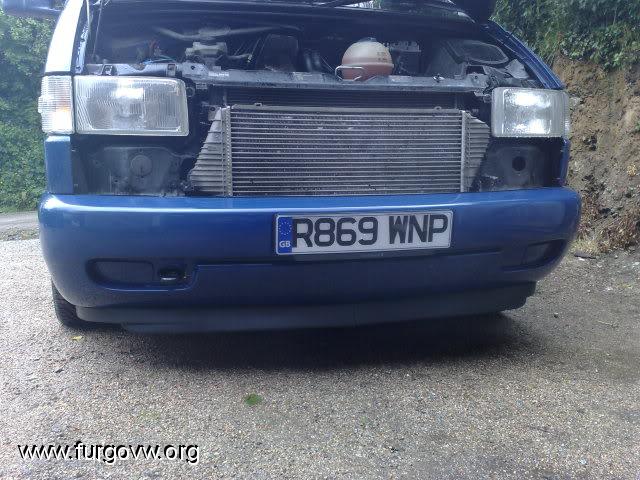

Jeje, por ahora me centraré en otras con más prioridad, yo para el intercooler tenía pensado retrasar los radiadores y condensador unos 4 cms bricoleando unos soportes de arriba y los de abajo para ganar espacio delante, lo quiero ahí para no alargar tanto los tubos desde el turbo hasta abajo del parachoques y luego vuelta al colector. Algo parecido a esto:

viseon... esa era mi idea, pero no encontré el intercooler adecuado, todos se pasan de ancho y lo de desplazar el radiador ya lo he visto y era demasiado engorroso pero supongo que es más fácil en una T4 de morro largo
Es verdad que la tuya es de morro corto, te lo decía por si afectaba en algo las tuberías con más recorrido hasta ahí abajo (solo curiosidad que yo de mecánica lo justo).

por cierto que se me olvidaba que ahora, al llevar la bomba de AAZ con el LDA, tiene menos espacio aún y no me permite retrasar el radiador, los soportes de los ventiladores chocan con la bomba

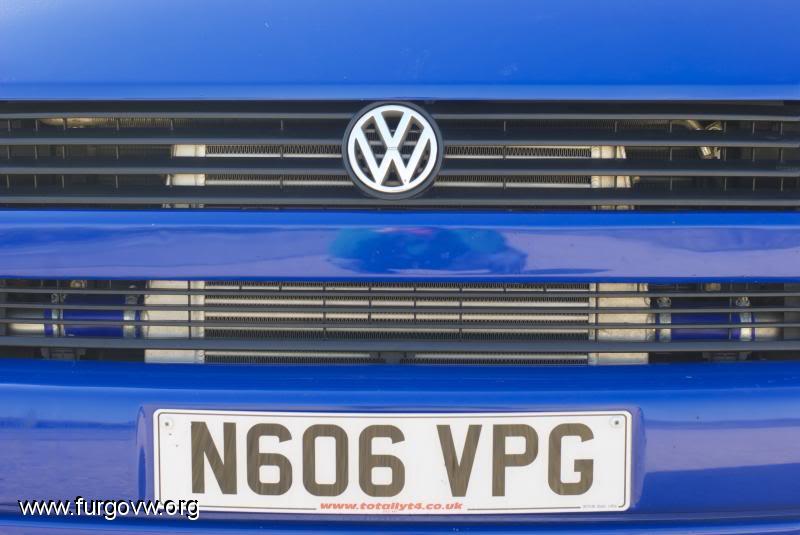

mira los intercooler de las t5 que creo recordar que eran los que mejor entraban en ese sitio y no hacía falta retrasar el radiador (eso sí, había que cortar los deflectores por los laterales no era "plug and play")
