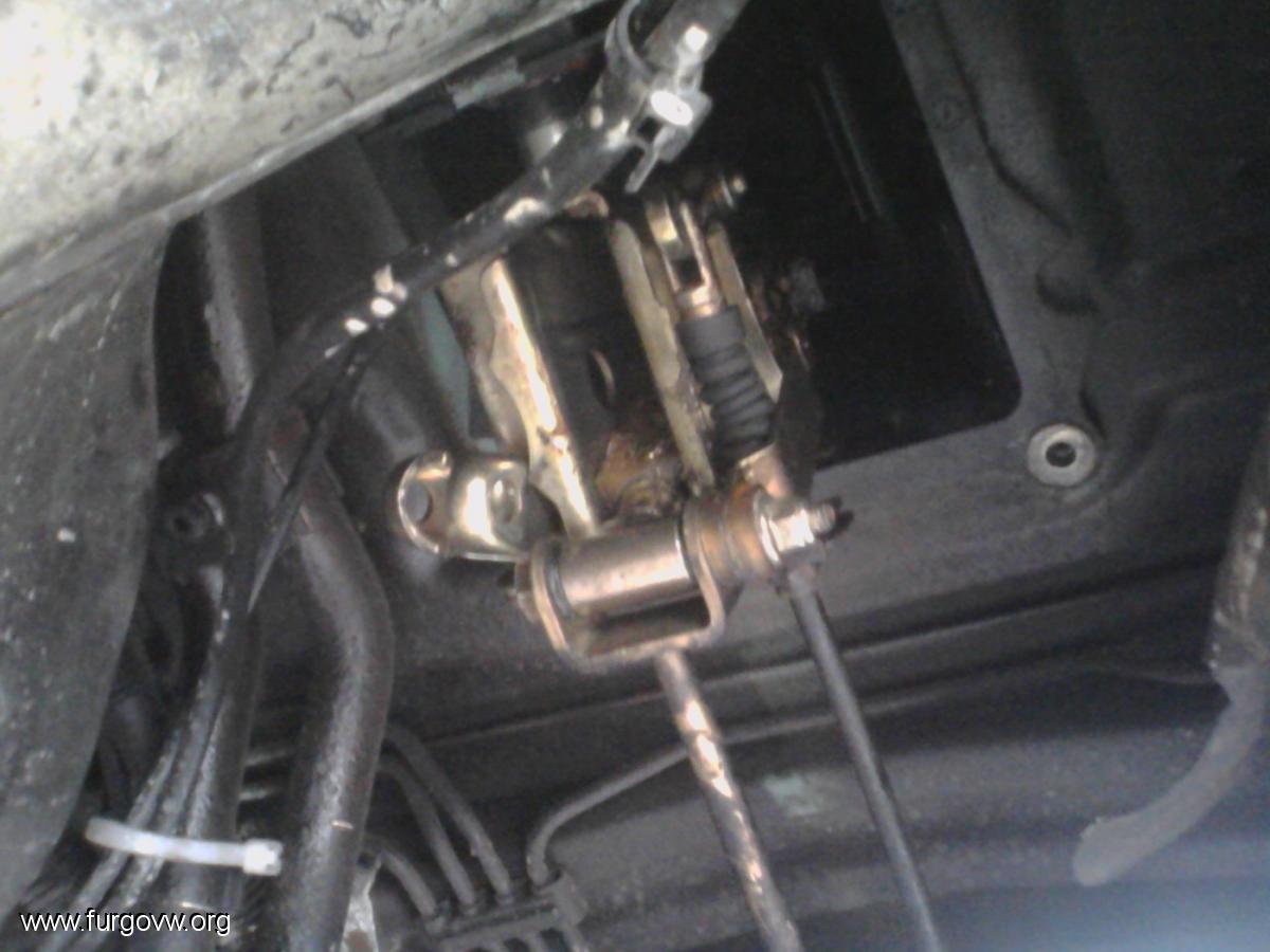

normalmente si te entra mal la primera es por estar mal puesto el varillaje...tiene que ir bien medido, si al darle a la izquierda para engranar no entra suave, es el varillaje, es cosa de dos, uno sujetando el selector del cambio para que quede una separación y otro aflojando y apretando hasta dar con la medida
http://www.furgovw.org/galeria/fotos/pesolkangoo/img_20140906_1042060.jpg
http://www.furgovw.org/index.php?topic=292358.0
la caja de cambios puedes ver el codigo en la pegatina al lado del portafusibles, a mano izquierda del piloto..dependiendo del código tendrás un desarrollo diferente
