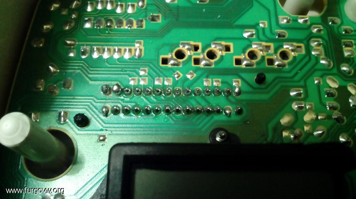

hoy he tenido un momento para arreglar el cuadro de instrumentos, lleva puesto el de un Passat, últimamente fallaba constantemente las agujas de temperatura, nivel de refrigerante, luz de batería, de freno de mano...un cristo vamos, el culpable, soldaduras del conector en mal estado  :roll:
hay que desmontar el conjunto de agujas de temperatura y nivel de combustible, va a presión, simplemente tirar hacia arriba con cuidado y sale...
las soldaduras, pueden verse varias rotas...
y el resultado final...aportar estaño de hilo muy fino, no valen de hilo grueso

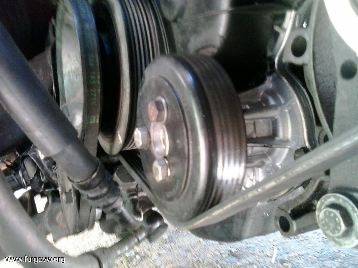

esta semana ha tocado poner bomba de agua nueva, de paso puse polea de menor diámetro así gira más rápida la bomba y se supone que mejora el caudal de refrigerante...un verdadero coñazo cambiar la bomba, quien me diera un elevador y una pistola de impacto  :-\  se deshicieron las cabezas de los tornillos allen de la polea y tuve que poner con cabeza hexagonal, no sé si es lo más correcto pero ya me tienen hasta los coj...los allen

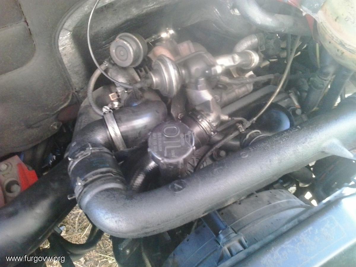

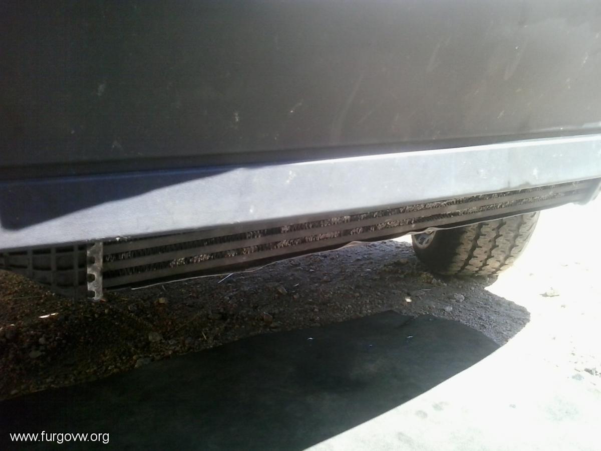

tambié aproveché para recolocar el intercooler en la parte baja de la defensa, ahí se ventila mejor que en donde lo tenía...tubo va tubo viene y al final conseguido

tengo que dar un aprobado a la nueva bomba y supongo que a la polea más pequeña...al motor le cuesta mas coger temperatura y subiendo por donde antes se ponía en la zona de 100º ahora se queda en unos 95º y de ahí no sube ni a tiros...ajusté la bomba de gasoil, la atrasé un pelín y ha mejorado en humos cuando se le pide un sobresfuerzo y supongo que combinado con el intercooler en su nueva posición, ayuda, noto cierto aumento de potencia, le tengo que pisar un poquito menos, ahora toca aislar el filtro de aire ya que toma casi todo el aire de dentro del vanomotor, tengo que fabricar una pared...a ver si se me ocurre algo, esta semana me llegarán las pastillas de freno, el retrovisor del lado piloto que me lo han reventado(dejaron el teléfono por suerte) y aprovechando he comprado las chapas de los estribos que ya tienen mucha corrosión(lo típico de subir en elevador por donde no se debe y al final se pudre) lo voy a reparar sin soldadura, mediante remaches ya que no dispongo de equipo de soldadura MAG, pero eso cuando tenga más tiempo, intentaré hacer un tutorial  ;D

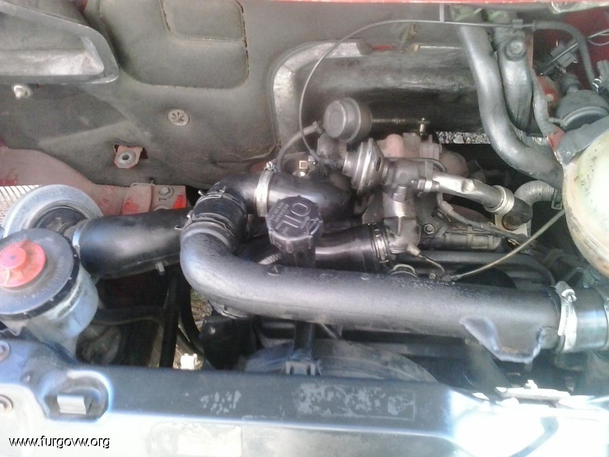

si preguntas por los tubos que llevo son el propio del ABL + varios tubos de 1.9 TDI + un tubo largo de acero, todos de 50mm de diámetro creo recordar

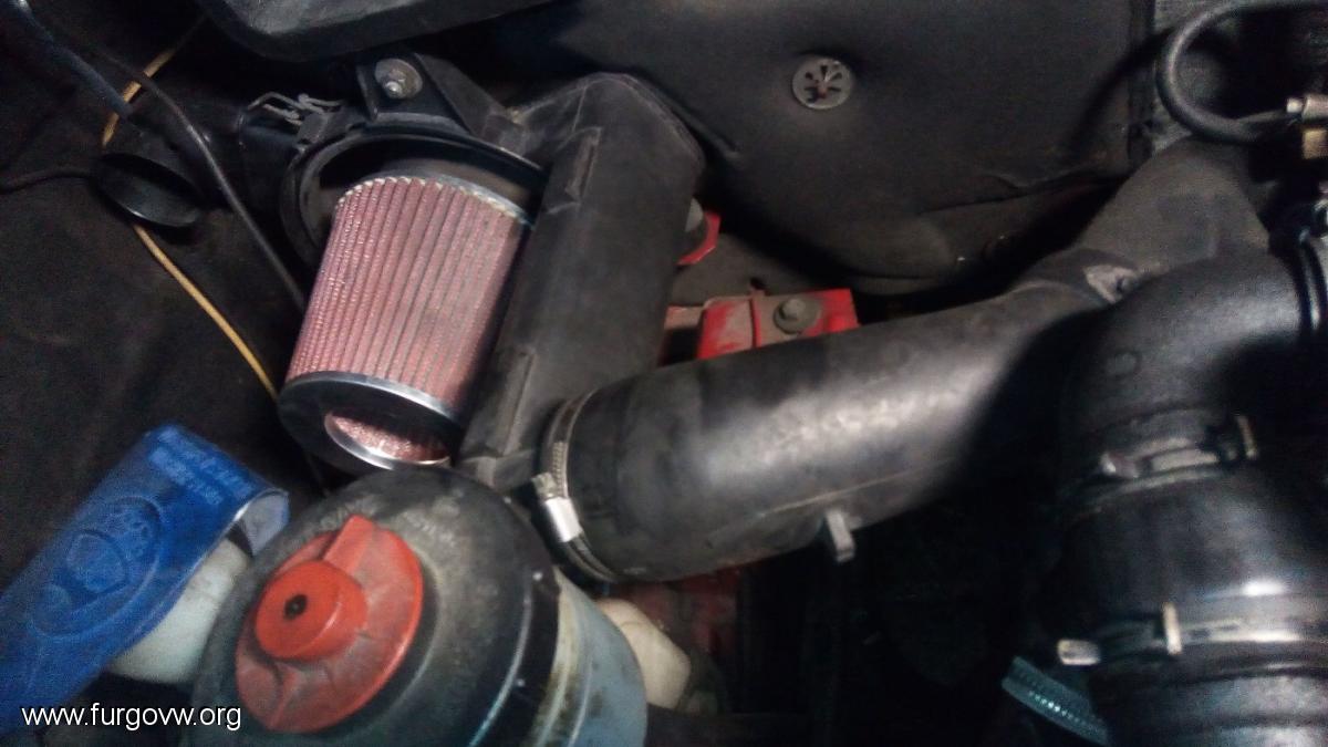

Ultimas modificaciones... He aprovechado parte de la caja del filtro(sin la caja completa por que no me entra) para instalar el filtro de potencia , así queda bien colocado y no provoca vibraciones molestas, la idea era aislarlo y q tomara el aire de fuera poniendole la caja pero no entra, a ver si encuentro la forma de ponerlo
También le he dado mayor presión de turbo y ajustado el avance de la bomba un poco mas, he tenido que quitarle caudal ya que quedaba acelerada(mejor, menos caudal, menos consumo) lástima no tener estroboscópica para saber a los grados a los que inyecta, por que se nota que tiene mas potencia todavía...no tengo ni que pisar la mitad del recorrido del acelerador para ir holgado y parece que ya no hecha humo negro al acelerar

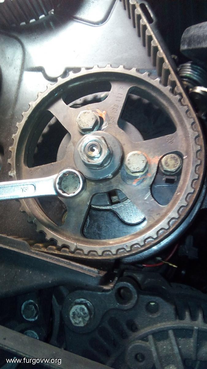

Por si alguien se anima, el ajuste del avance, en el caso de esta bomba, se hace aflojando las tres tuercas que unen la polea al cubo de la bomba que al ser corredera se puede rotar hacia la izquierda o derecha para atrasar o avanzar la bomba...en las otras hay que girar la bomba y usar relog comparador, mas complicado que ésta
