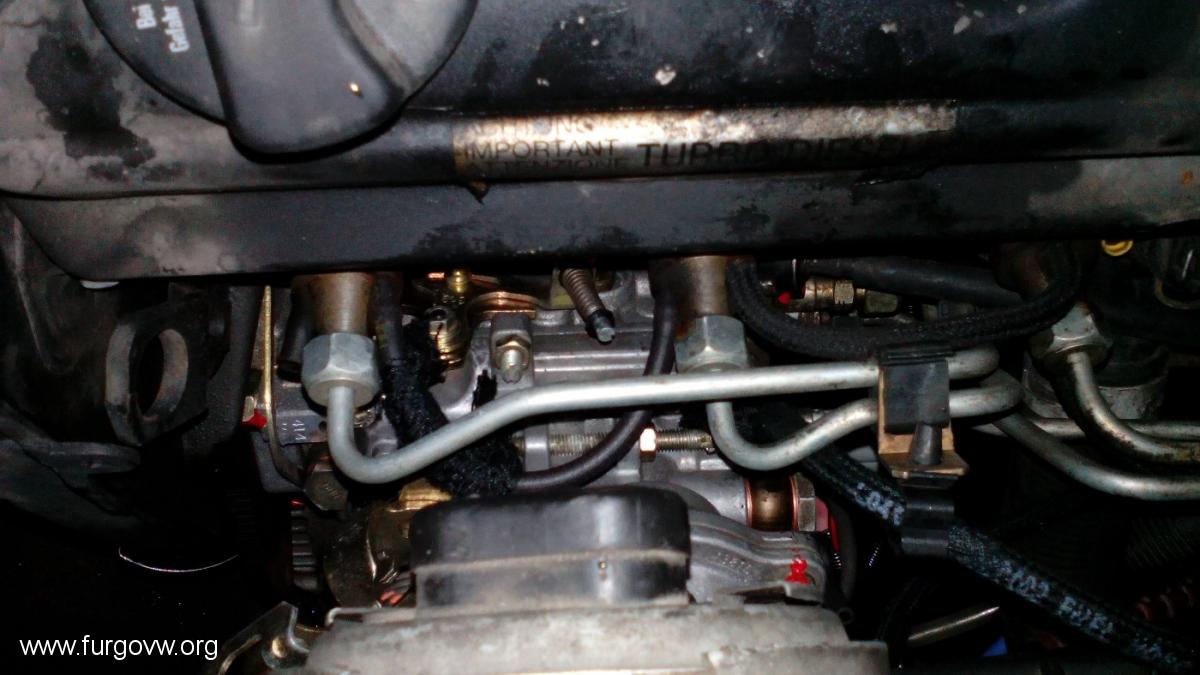

por las fotos que tienes en tu galería no es un 1Y... es un AAZ, fíjate que lleva una pegata en la tapa de balancines con la palabra "turbodiesel"  y cierto lleva bomba de AAZ  ;)

este domingo he subido Puxeiros,(es como el Angliru o el Alpe Due en miniatura para los que no conozcan esa subida) , furgo cargada, toda la famolia dentro, somos 4, tres bicicletas, depósito de agua casi lleno, el de grises, poty petado ;D , en 4ª a 80km/h dirección Vigo, y sobrada, no pude darle más por el tráfico(aparte que está limitada la velocidad a 80)... me sigue faltando el filtro de aire nuevo, llevo dos años con el mismo y se ve humareda negra al acelerar, señal de que le falta aire y cosa que antes de cambiar el émbolo no ocurría... darle mas presión de turbo? cambiar filtro y colocar el intercooler en un mejor sitio  .malabares me suenan los palieres que da gusto, tengo que cambiarlos tambien por que da grima acelerar con ellos así, tienen 315.000km encima, ya han dado todo de sí

si afinas bien esa bomba de AAZ con el distribuidor de 10mm tiene que subir con la gorra ;D ... ponle el émbolo del LDA de ebay, si no en altas puede que te vaya corto de caudal y ábrele caudal en el tornillo de tope caudal, un cuarto de vuelta, aunque vaya a mas presión hay que jugar con los dos parámetros, presión y caudal... presión para que te abran los inyectores del tdi a 200bar pero caudal también, para darles de comer  ;) .. si quieres quedamos cuando montes la bomba..por comparar   .meparto

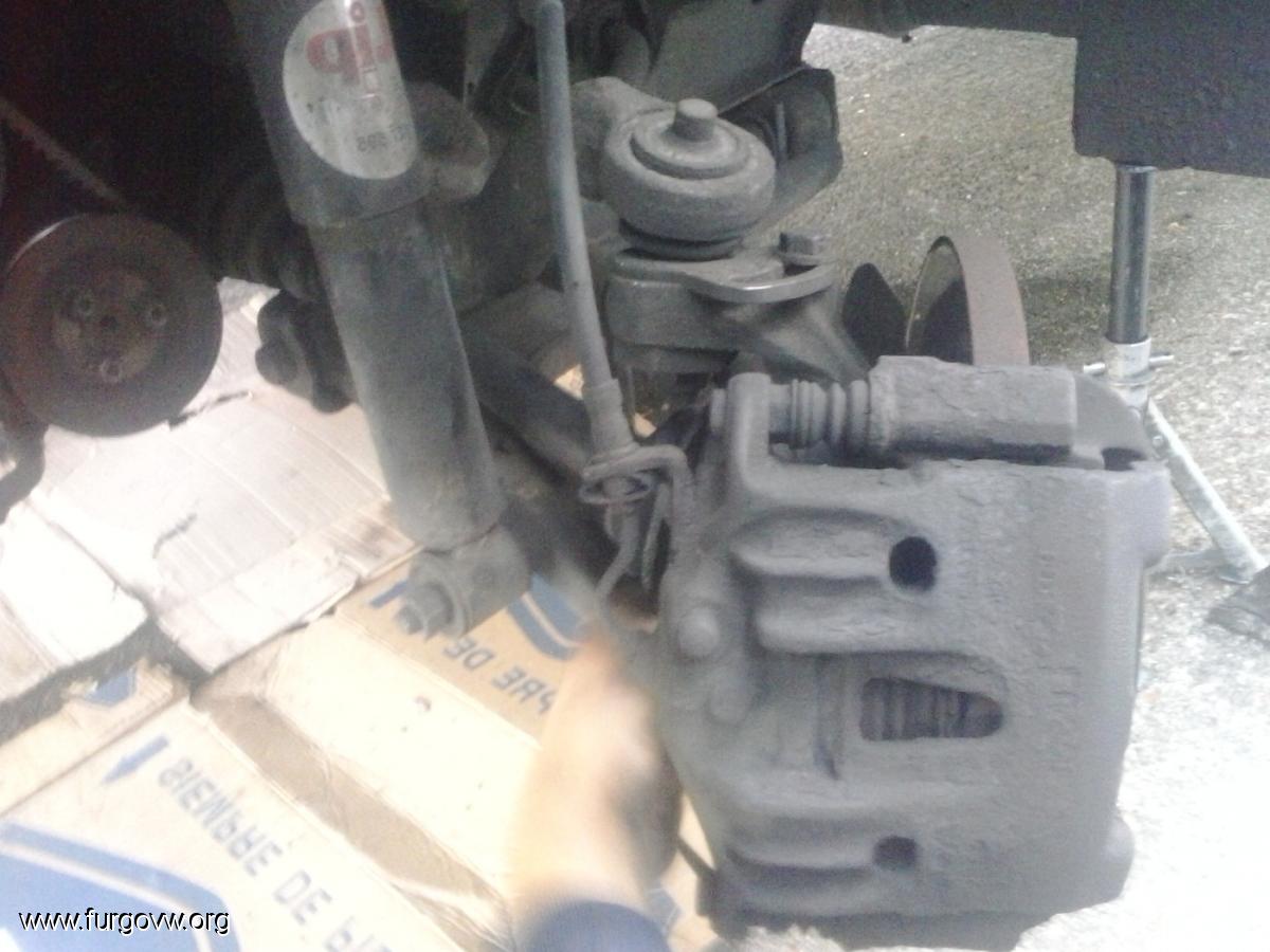

Cita de: haizkolari en Octubre 10, 2016, 21:13:16 pm
hoy cambiamos un palier, el del lado derecho... operación engorrosa, si alguien se anima que lo haga entre dos, para ser mas llevadero, sobre todo para remontar la rótula en la mangueta del disco de freno(más fácil que quitarla del brazo de suspensión) mañana atacamos el del lado piloto que es el que más suena, después alinear, cambiar filtro de aire y a darle candela, a por los 100cv  .meparto

hice la prueba en la VG20, quien viva en Vigo ya sabe lo que es esa cuesta(esta ciudad está arrodeada de ellas ;D) ... el resultado no puede ser mejor, antes 80km/h en 4ª y ahora..... 100km/h en 5ª  .palmas  .palmas me atrevería a decir que ronda los 90cv  :roll: ...faltaría el filtro de aire nuevo, ya que sale bastante humo negro y eso quiere decir que va corta de aire, se podría también subir la presión de turbo a 1bar (ahora está sobre 0,8bar de ahí no pasa) y colocar el intercooler en el frente, el objetivo ideal serían los 100cv y pasar los 200nm de par que es lo que interesa más para arrastrar todo el peso de la furgo cuesta arriba  ;D
