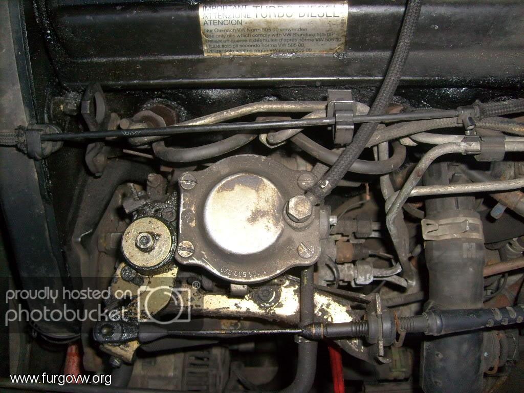

antes lo dices, antes lo hago  .meparto ... hoy le he dado un cuarto de vuelta al tornillo de tope caudal.. y como de la noche al día, lo que tira ahora la cabrona, iba sobradísima de aire con el intercooler y el turbo soplando a 0,8/0,9 bar lo que le faltaba era más caudal... ;D
el tema de cambiar a tdi no lo tengo en mente, este motor apenas tiene 35.000km que está reconstruído en un conce VW .malabares embrague satz, distribución, culata, segmentos, casquillos...todo nuevo y de origen :roll: aunque me pone ese proyecto del TDI, no te voy a mentir  ;D

si tienes TDI, lo ideal, si llevas la bomba mecánica, es ponerle el émbolo distribuidor de 10 o de 11mm...las AAZ y ABL lo llevan de 9mm, pero eso conlleva desmontar la bomba y ponerle el émbolo de una bomba TDI...te ahorras los sensores, centralita y actuadores del TDI pero lleva trabajo ingertar es émbolo  :roll: pero también puedes darle más caudal y probar por que seguro que te va corto de potencia con la bomba del ABL
haizkolari

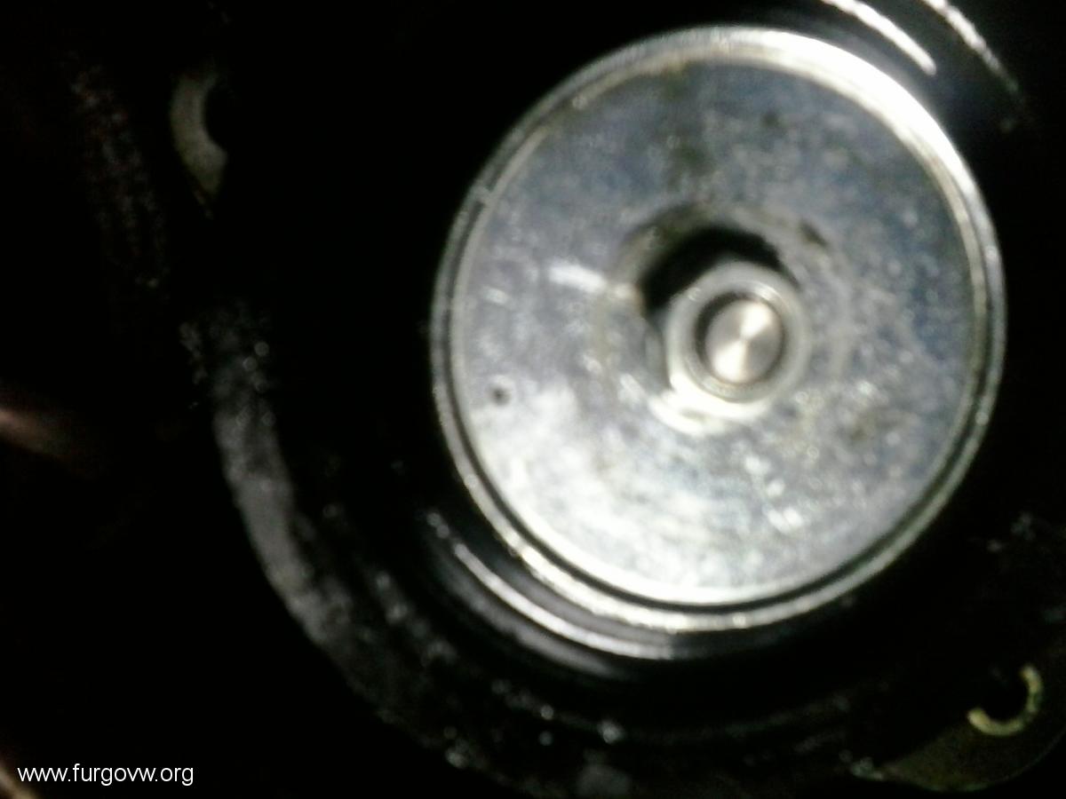

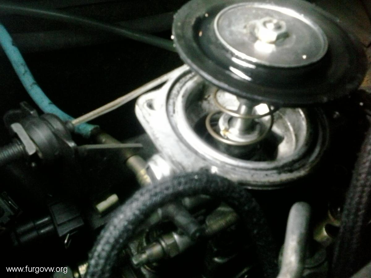

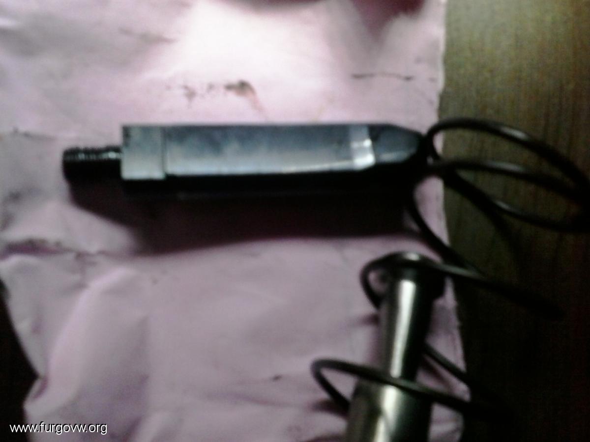

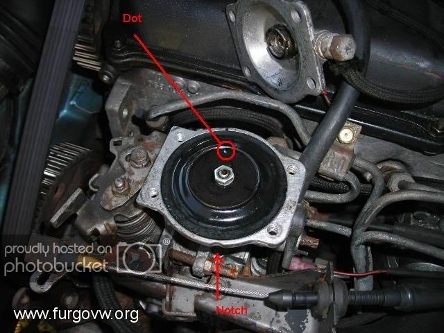

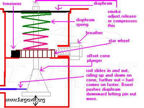

después de unos dias la he probado y no estoy del todo satisfecho, en ciudad, en llano, va estupenda pero se sigue arrugando en pendientes largas y pronunciadas... la próxima modificación que tengo pensado es sustituír el émbolo del regulador de caudal de sobrealimentación (el LDA) la forma de este émbolo en las bomba de AAZ no es la ideal, dependiendo de su excentricidad aumentará más o menos el caudal según la presión del turbo, en los AAZ esa excentricidad del émbolo busca más una menor opacidad(menos humos) que aumentar la potencia
este émbolo se puede sustituír por otro como los que montan los 306 MK2 o los Rover 220 TD hay vendedores en ebay que venden directamente, prometen unos 15cv más de potencia, incluso nos dan instrucciones de montaje http://galeria.123.opole.pl/manuals/boostpin_en.pdf
http://www.ebay.co.uk/itm/Tuning-Boost-Pin-for-VW-SEAT-AUDI-OPEL-VAUXHALL-1-9-TD-Golf-Passat-Vento-Jetta-/171181202964?hash=item27db31de14:g:JRYAAOSwFNZW0-z6
http://www.ebay.co.uk/itm/Boost-your-PIN-boostpin-from-1-6TD-to-1-9-TD-13HP-VAG-VW-AUDI-1-9-TD-OPEL-1-7DTL-/321182846275?hash=item4ac7fd4d43:g:G4AAAOSwKtlWk-P9
haizkolari

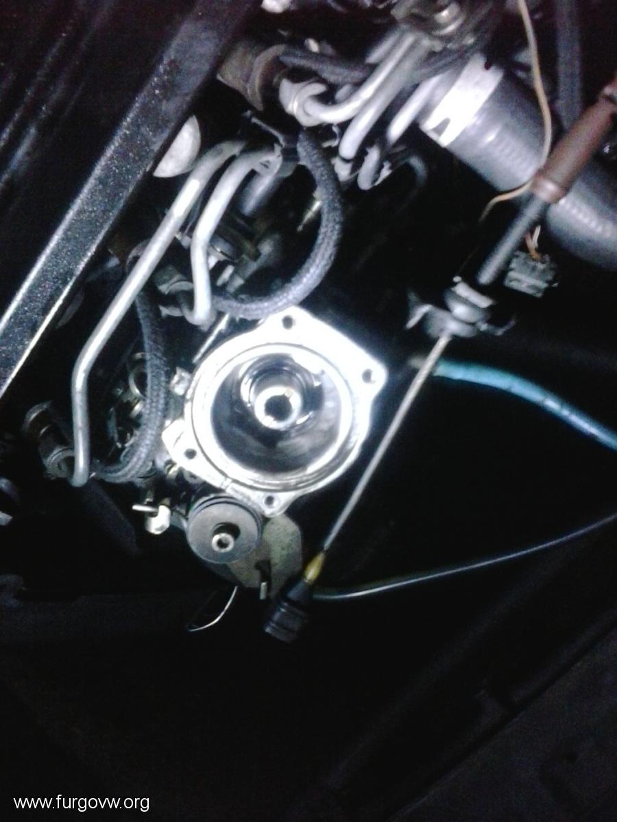

hoy ha llegado el pin boost (o émbolo del regulador de sobrealimentación) y se lo he colocado he vuelto a probarla y se le nota mas resuelta en subidas, tengo que cambiar el filtro de aire que ya está en la últimas, pero ya promete, lástima no tener un banco de potencia donde comprobar el resultado de las modificaciones  :P
el cambio es sencillo, no tiene complicación y por 10€ vale la pena  ;)

Me quedo por aquí, a ver si aprendo algo, todo esta dpm pero, que consuman mas las jodías, lo del émbolo se nota en consumo?
hablo desde el total desconocimiento....la mía traía un abl, lo gripó el anterior dueño y le pusieron un motor de ibiza reconstruido que da los mismos 68cv según me dijo, aun ya  no se que motor es, la bomba de gasoil es como la que pusiste tú, con la seta como yo la llamo arriba, la vi hace poco para su reconstrucción ya que perdía..
