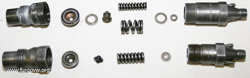

inyectores de AAZ
una foto para apreciar la gran diferencia que hay entre los AAZ de 150bar y uno "normal" , el muelle extra produce una preinyección al estilo de los inyectores de TDI lo cual produce una combustión más suave y progresiva, mejorando el rendimiento de la combustión

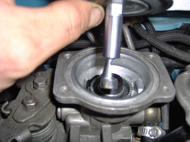

sustitución del émbolo regulador de sobrealimentación(LDA) por otro como los que montan los 306 MK2 o los Rover 220 TD hay vendedores en ebay que venden directamente, prometen unos 15cv más de potencia, incluso nos dan instrucciones de montaje http://galeria.123.opole.pl/manuals/boostpin_en.pdf

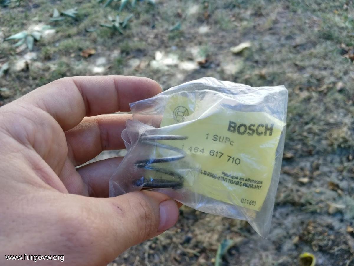

también es muy recomendable sustituír el muelle para que el aporte de gasoil sea mas gradual y evitar humos
referencia 1 464 617 710 aporte del compañero nickelo  https://www.furgovw.org/index.php?topic=348732.msg4441163#msg4441163

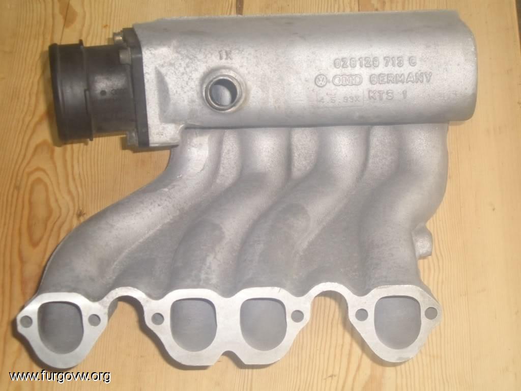

dentro de este upgrade también existe la posibilidad de poner la admisión de un motor 1X o 1Y que mejora la entrada de flujo de aire y reparte por igual en todos los cilindros, en motores TDI suelen usarse para potenciarlos, esa modificación la tengo pensada pero por ahora queda aparcada http://www.4fe.es/upgrade-de-colectores-de-admision-en-1-9tdi-reciclando-colectores-oem-sin-modificar-de-sdi/

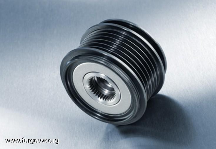

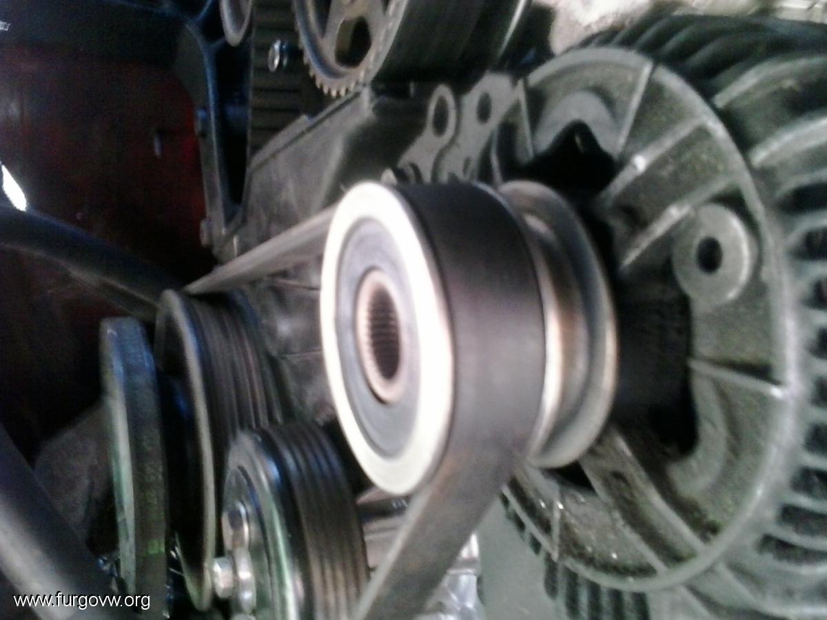

también otro pequeño detalle es que le he recontruído el alternador y colocado una polea libre (antes llevaba una fija) con eso se quitan inercias del funcionamiento del alternador y amortigua un poco vibraciones y tirones, es recomendable para hacer un pelín más cómoda la conducción en ciudad y alarga la vida de la correa de accesorios

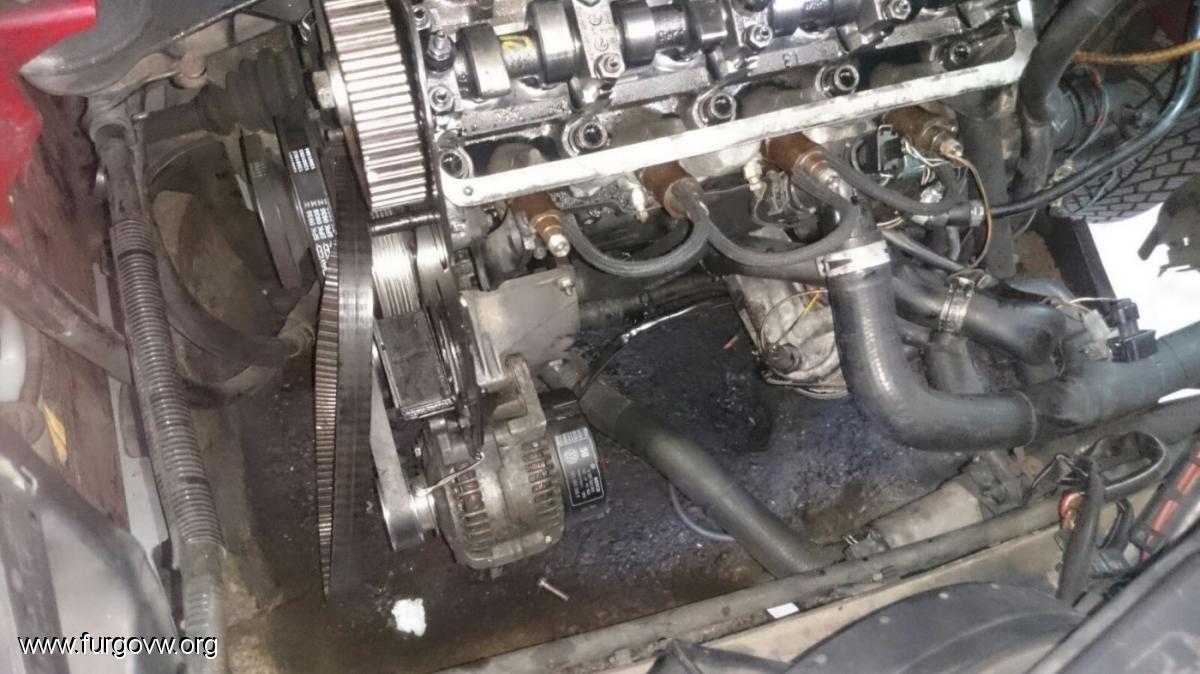

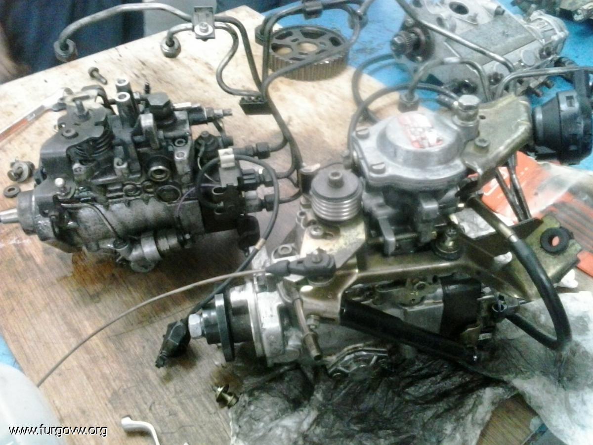

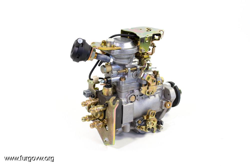

hoy me he puesto a ponerle la bomba de un AAZ de cubo o bipieza (se ajusta el avance girando la polea) en vez de la que lleva originalmente monopieza o de una pieza(se ajusta el avance rotando el cuerpo de la bomba)
los inyectores con preinyección del AAZ ya los tengo verificados y montados (uno fallaba, lo desmontamos y limpiamos ahora está ok) advertir que el soporte de la bomba debe ser de la bomba donante bipieza y la chapa de protección de la correa también para poder meter el cubo de la bomba bipieza por el agujero... las t4 ABL pueden traer la bomba bipieza o monopieza, en la mía trae la mono por lo que tuve que cambiar soporte y chapa  :roll: fijarse bien antes del upgrade, también hay bombas con avance por electroválvula electrica comandada por una unidad de control, dejar desconectada en caso de no tener la unidad de control del AAZ, el ajuste del avance varía dependiendo del modelo de bomba...es 13,5+-1º con bicubo o bipieza y en el AAZ con polea monopieza está en 10,5º +- 1º ...los 1.9d 1Y llegan a los 17º+-1
este es de cubo o bipieza...

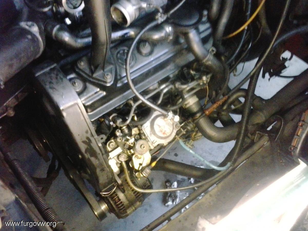

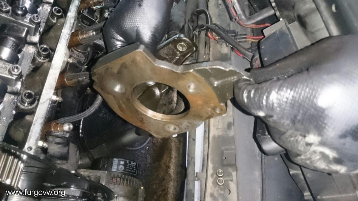

hoy montamos la bomba nueva y arrancamos motor, sólo queda afinar el avance y el ralentí
un par de fotos del proceso...
este es el soporte de la bomba AAZ que tiene que coincidir con el tipo de bomba que montemos(bipieza o monopieza)
