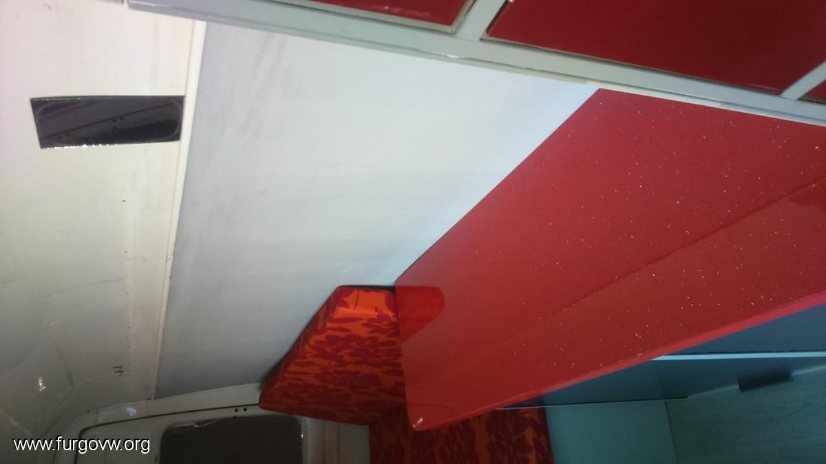

Ya está prácticamente terminada. En este tiempo he ido reuniendo las facturas, y os detallo a continuación los gastos que he tenido en el proceso de camperización. Aún queda todo el tema de la homologación. Pero puede servir de referencia para aquellos que os planteeis camperizar vuestra furgo:
Tapiceria   7,95
Ferretería y herramientas. Mueble fregadero   320,62
Armarios modulares, varios   109,8
Tapiceria   11,9
Tapizado de colchones   90
Colchones   55
Ferreteria   3,32
Maderas, fregadero, depositos, etc   796,46
Varios   113,04
Menaje   7,98
Suelo   53,95
Inversor   78,4
Varios   17,6
Maderas   49,56
Placa Solar   315
Toldo, Sillas, aislantes   70
Pie de mesa, claraboya   141
Algunos trabajos de Camperización/Taller   1000
TOTAL   3241,58
Este fin de semana haré fotos de todo y las pondré para que veáis el resultado

Una camperización práctica y complicándose la vida lo menos posible con instalaciones que no necesitas  .ereselmejor,  .palmas ¿podrías decirme donde compraste la encimera del fregadero (esa de color rojo) y el perfil para cantearla?.
Gracias.
playaluz
Cita de: CIMA en Enero 12, 2017, 12:48:40 pm
Gracias.
Hola CIMA, tanto encimera como perfil son de BricoMart. Aviso que la encimera pesa bastante.

bisoft
las persianillas esas de donde son? y a que precio? que buena pinta  .ereselmejor
playaluz
Cita de: bisoft en Enero 12, 2017, 17:17:26 pm
Son muebles de pvc de BricoDepot. Bastante baratitos, y sólo hay que montar y atornillar al suelo y pared. De lo más sencillito.
Puede parecer endeble al ser de pvc, pero una vez puesta la encimera queda como un bloque compacto bastante resistente.
Otra ventaja es que casi no pesan.
