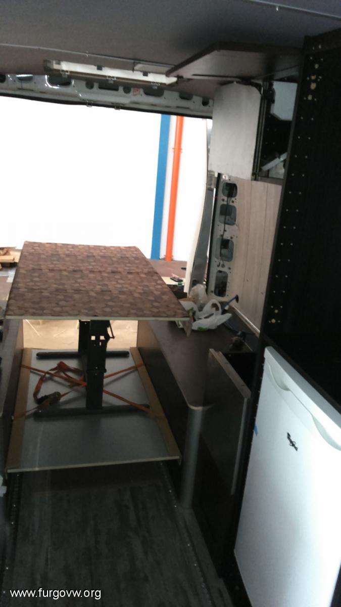

Buen curro. Yo voy mucho más lento...  :-[
Pero también tengo el mismo problema que tú con la mesa. Peor incluso porque es una mesa bastante mayor.
Después de varias pruebas me he decidido a hacer lo siguiente:
1.- Cortaré un trozo por la parte de atrás que dejaré como un banco (hará una U el "salón"). De esa forma, la mesa será mas corta. En caso de necesidad, ese suplemento, lo podré poner como extensión, llegado el caso.
2.- Vi un pié de mesa a un amigo en la AC y me enamoré: elevación neumática, giro y desplazamiento lateral. Es algo parecido a este: https://www.reimo.com/es/57108-einsaeulenhubtisch_335_710mm_unt_hoehe_335mm/. Con eso me permitirá desplazar la mesa hacia un lado u otro para pasar bien hacia atrás o acceder sin problema a los arcones inferiores o los armarios del techo.
Por si te sirve la idea.
Con tu permiso, te sigo. Buenas ideas.
Un saludo desde Oviedo,
Gracias no conocia esos pies de mesa, pero el precio es telita... Le habia estado dando vueltas a hacer algo parecido con unas guias de cajones que permitieran el deslizamiento atras-alante. Si le doy finalmente forma a la idea la compartiré

gilbarrero
Cita de: playaluz en Marzo 28, 2016, 05:39:09 am
No me cuentes nada del precio... yo tengo un pié que me regaló un forero... :D
Pero lo vi hace ya tiempo y tengo muy claro que merece la pena. Un par de meses a choped y listo.  :roll:
Yo también le dí muchas vueltas a guias y demás. Realmente no hay comparación. Desde que lo vi funcionando, no pensé en otra cosa.
Un saludo,

Hola, para el problema que tengo con la mesa tengo una solución gratis con los elementos que tengo ahora. Y es lo que voy a llevar a cabo el próximo finde.
(menos mal que no atornillé aún el pie de mesa al parquet, los agujeros no tendrían solución)
La verdad que no necesito una mesa tan larga (1,40m , el ancho de la cama).
Así que la voy a dividir en 2 partes, una que irá en la parte trasera de la furgo con el pie de mesa, y otro trozo que irá desmontado y guardado y sólo utilizaré para hacer la cama.
De este modo los bancos serán más largos que la mesa, pero ganaré en espacio cuando no está en modo cama, teniendo bancos libres por ejemplo para amarrarse los cordones sin en estorbo de la mesa.
Gracias a José Luis de URO Camper que me ha dado la idea. Es un tío legal, ya que me la propuso después de decirle sí a comprar otro pie de mesa de 400 euros. Me ha ahorrado con la idea doscientos y pico euros que había de diferencia con respecto al que tengo. .ereselmejor

Güena gente el jose luis .palmas, le vas a meter ducha??, yo en la mia la voy a poner de quita y pon, precisamente en la tienda de uro camper venden una asi, por que baño fijo ya veo que no llevas ???, haber que te parece la mia como va, en levrija la teniamos los dos sun montar y me parece que me vas a ganar al final, donde vas a homologar??
playaluz
Cita de: manolo4x4 en Marzo 29, 2016, 11:21:28 am
Para la homologación voy a contar con Fran de Karvans, que me hará algunas cosas también.
Baño fijo no lleva, irá un potty por ahí guardado.
Y la ducha será exterior. El grifo del fregadero es ducha, tiene un cable extensible para sacarlo fuera.
(perdón pero sale ladeada)
