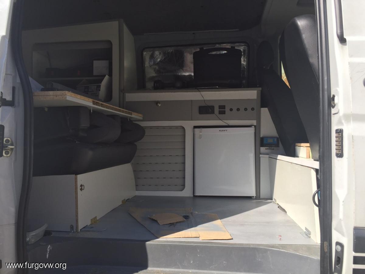

Bueno seguimos para vingo.
Tareas de estos dias.

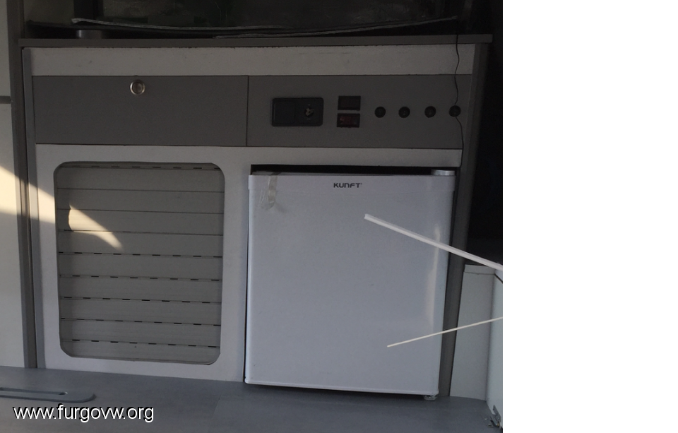

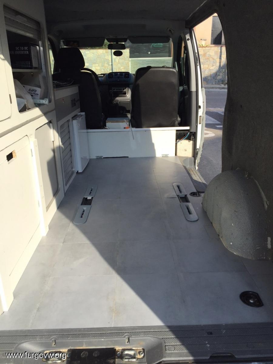

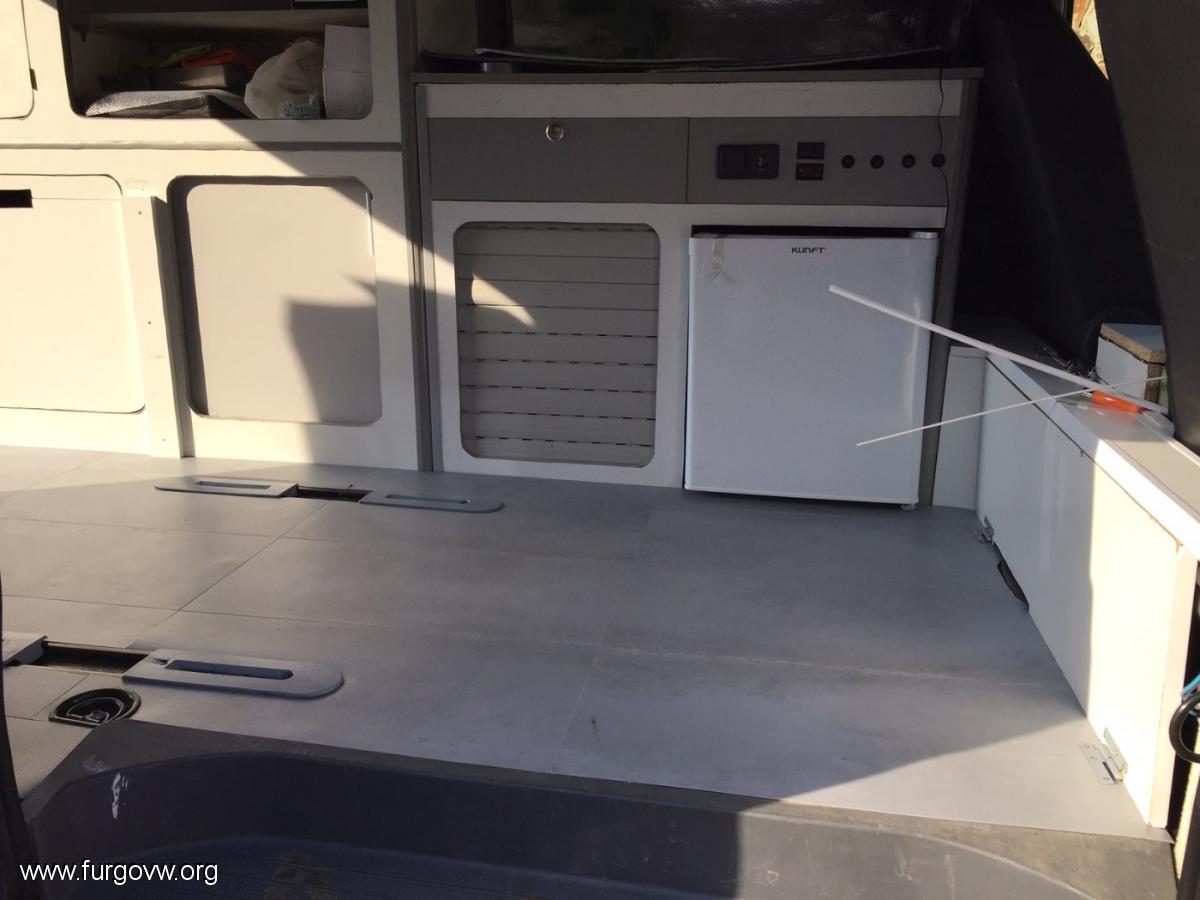

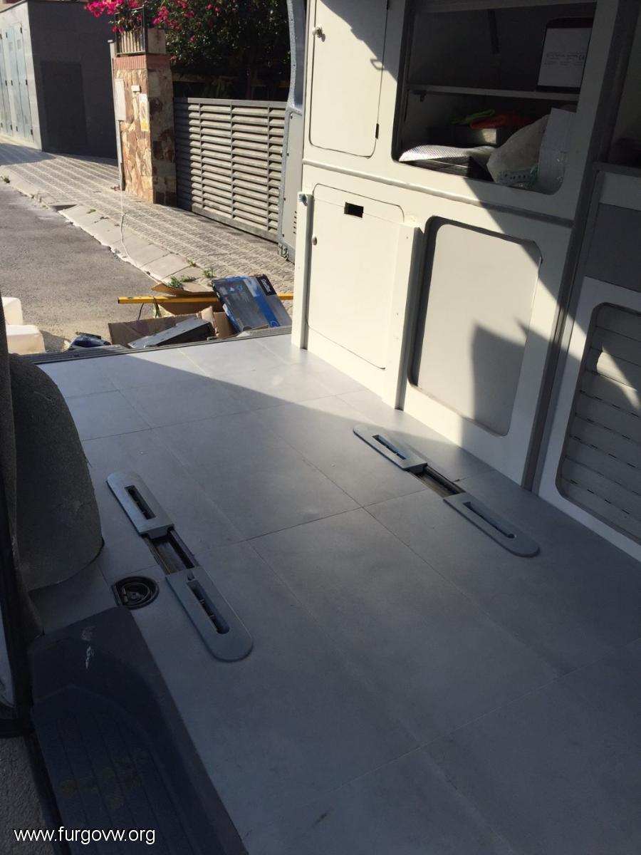

- Mueble (pica/nevera) por fin acabado. (queda limpiarlo ejejeje)
- Suelo vinilico puesto.
- Plasticos de las guias de los asientos pintadas en gris.

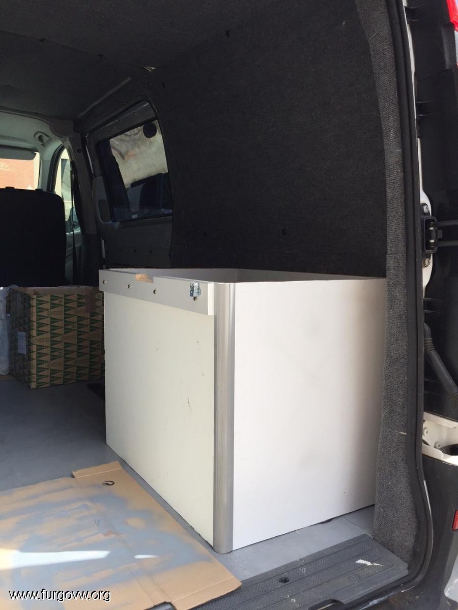

Ahora estoy liado con el mueble trasero que ya tenia, que lo voy hacer mas ancho para poder guardar mas cosas.
Este es el mueble en question.

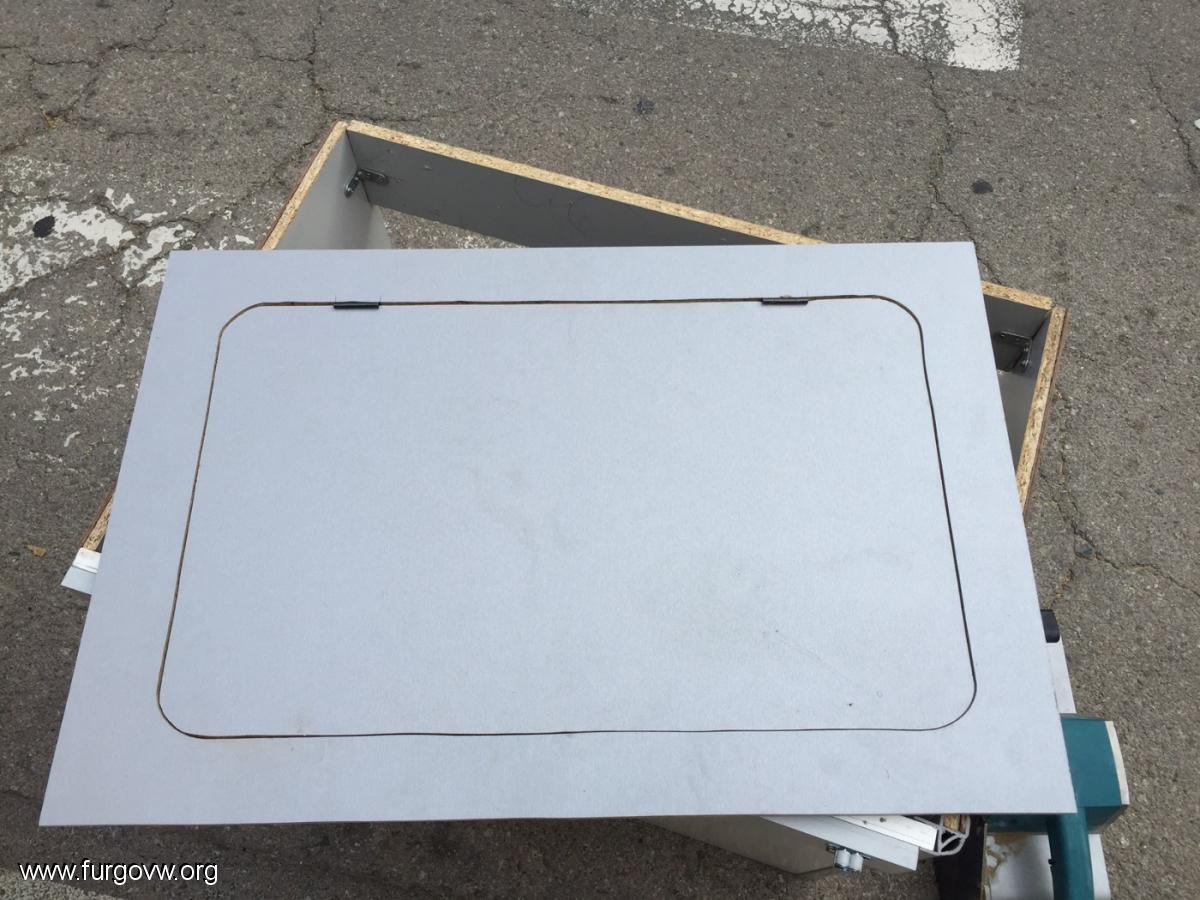

esas puerrtas de armario taan ajustadas las has cortado tu o has mandado hacerlas? me gustan mucho pero no me veo capaz de hacerlas jaja
kuziaa
Cita de: KARMA_XUNGO en Julio 08, 2016, 17:58:16 pm
Estan echas por mi, pero tienen algun fallo que otro.
E ido aprendiendo sobre la marxa, y hay piezas que e vuelto hacer dos veces.

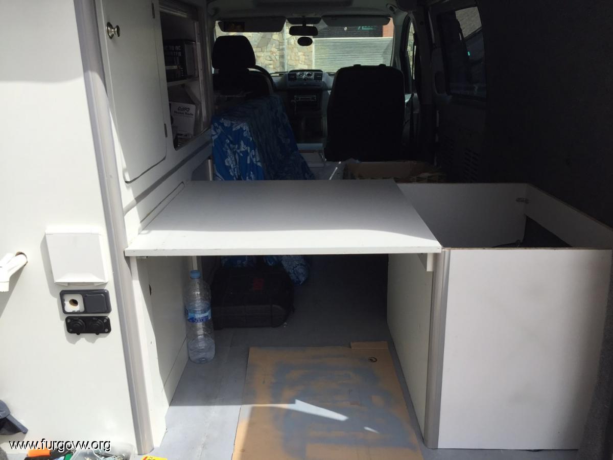

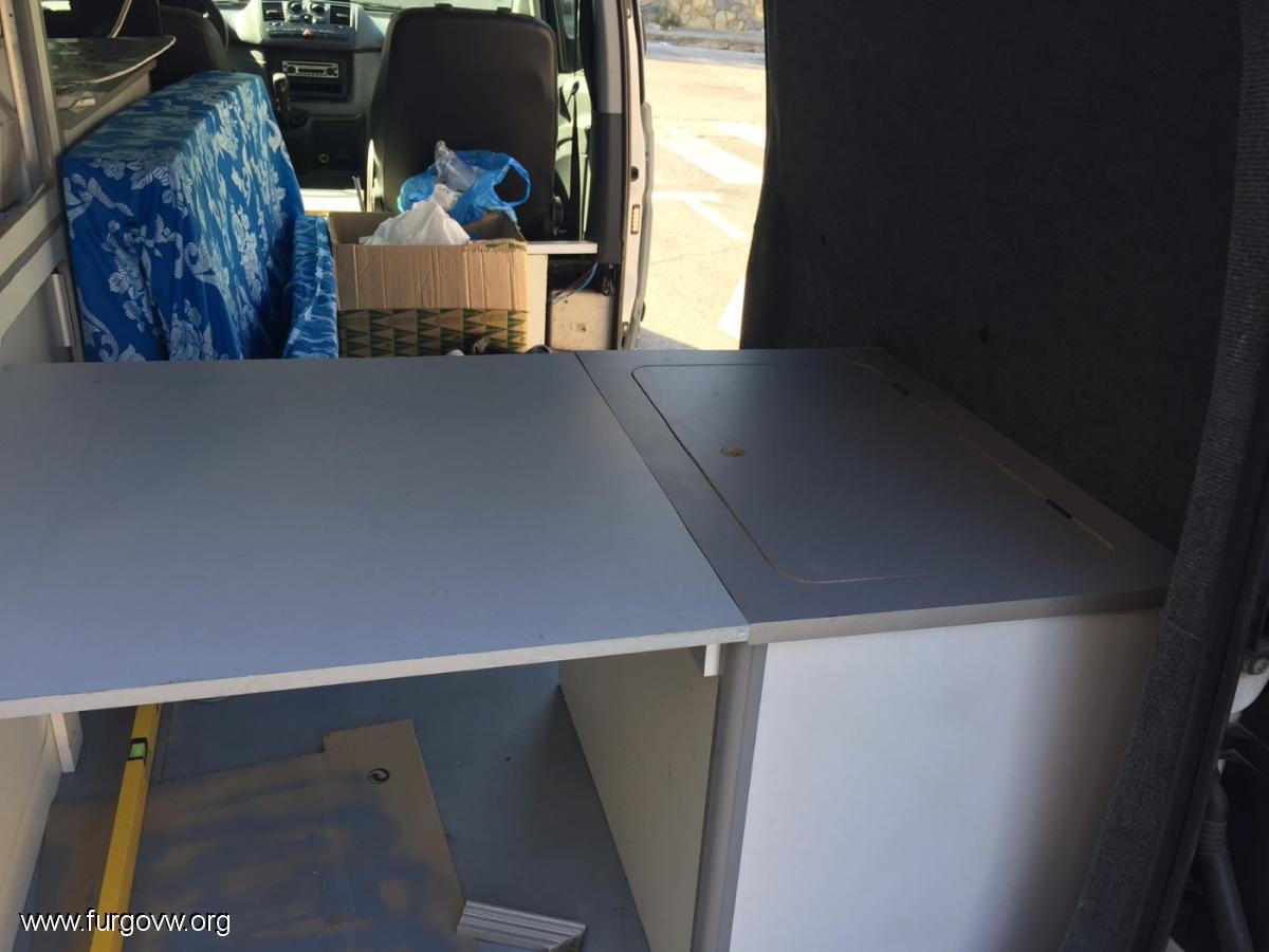

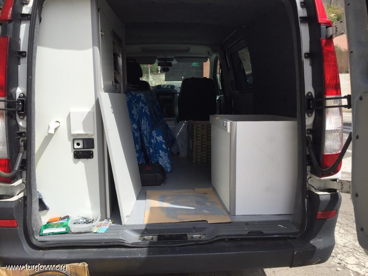

Bueno sigo con el mueble trasero casi acabado.
Lo primero era volver hacer el mueble para hacerlo más ancho.
Empezando ajustar la nueva Puerta.

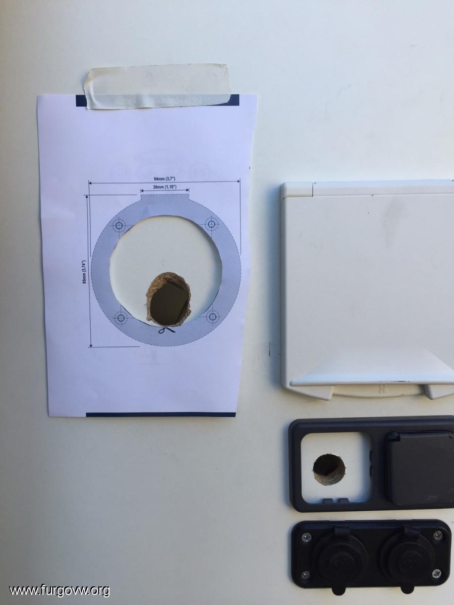

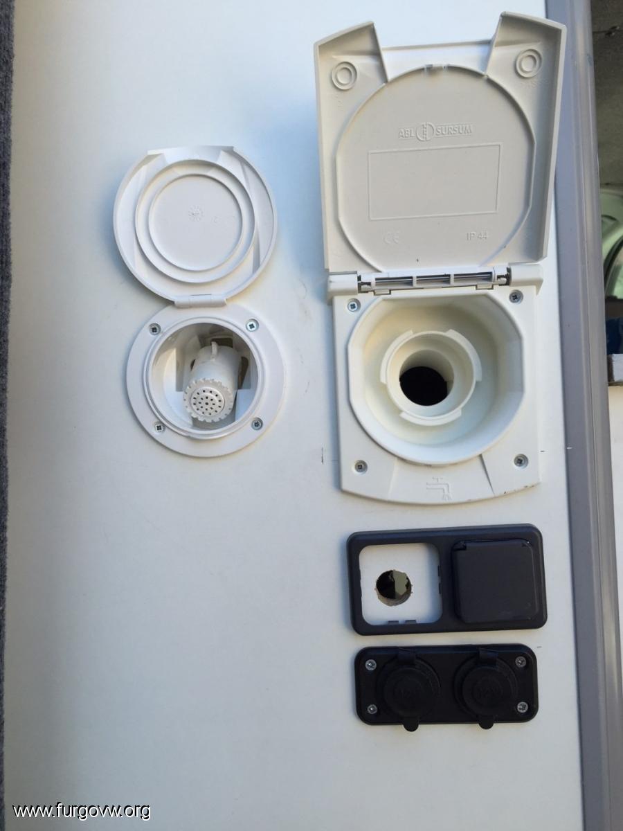

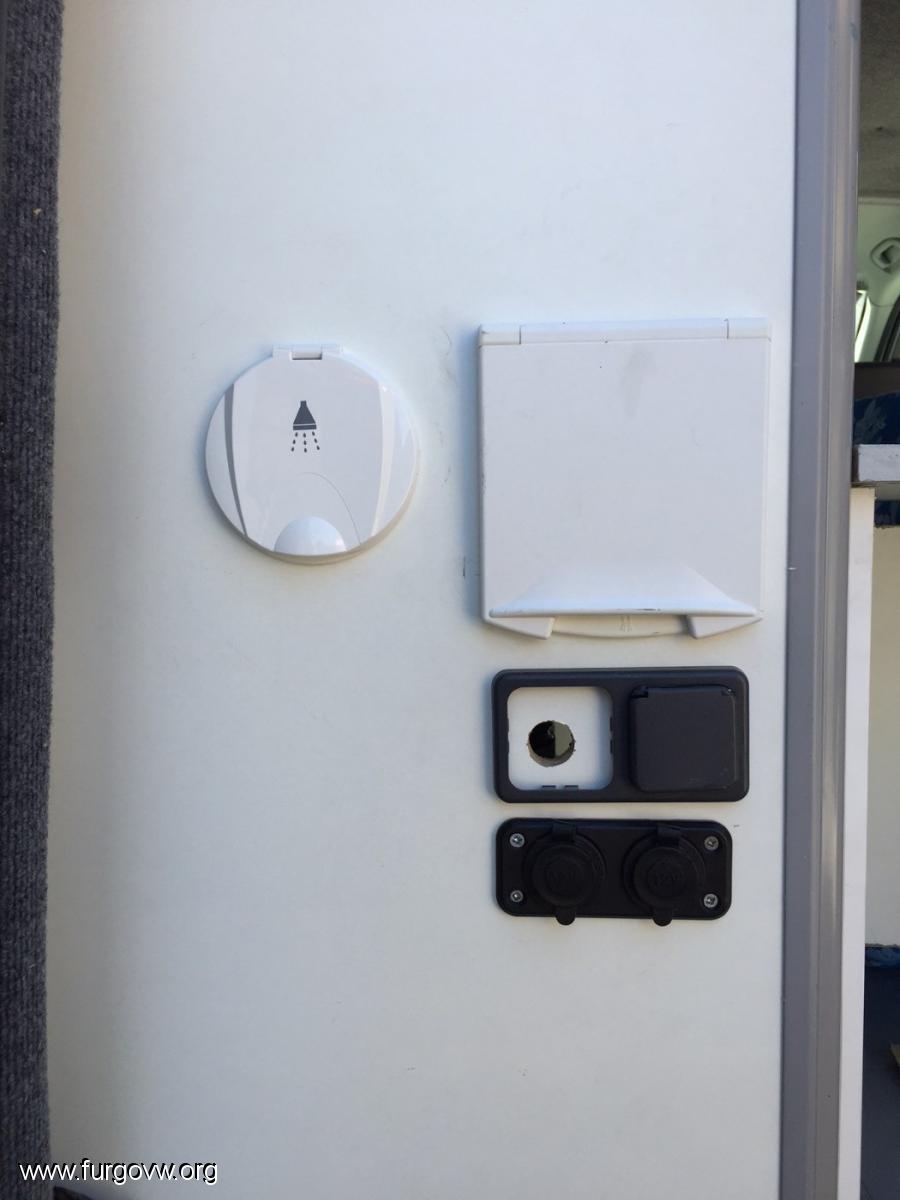

Despues monte un nuevo juguete que me llego, el tapon para guardar el grifo de la ducha.

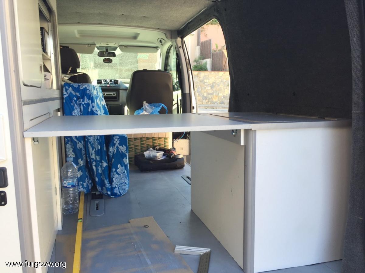

Hoy me tocarà lo siguiente.
- Colocar el asiento en su luegar (no veas lo que pesa el condenado).
- Ajustar la madera encima (la otra parte de la cama).
- Hacer un cajon debajo del asiento.
A ver si me da tiempo hacerlo todo esta tarde.  .palmas

Vaya crack! Como consejo, yo la toma de  llenado, la hubiera puesto por debajo de las tomas de 12v y eso. Más que nada, que si al llenar el deposito no la  líes con el agua.
Queria hacerlo así, pero logisticamente no podia, ya te enseñare porque no podia hacerlo como dices.
como ves tengo ya el agujero hecho para poner lo del nivel de aguas ejejejejje  .palmas

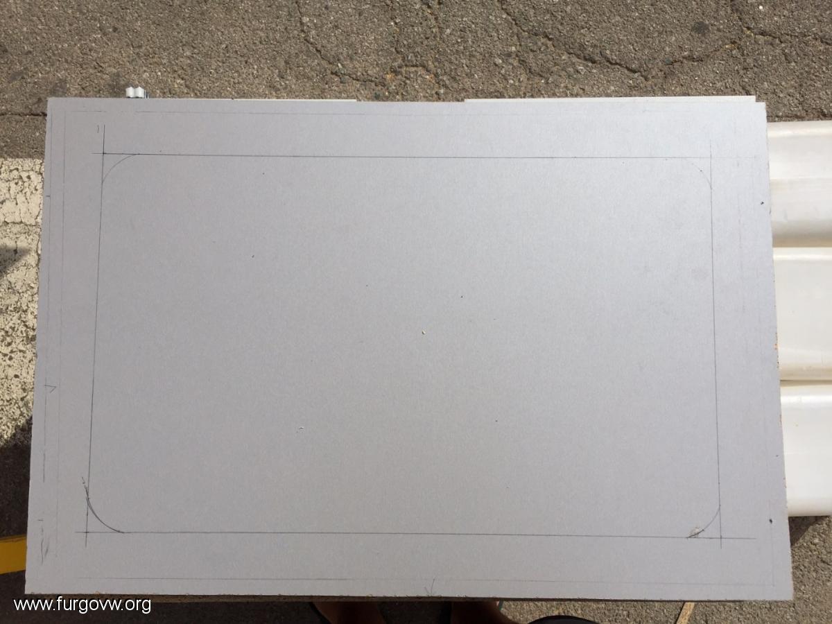

Bueno seguimos con los avances.
- Ya tengo el cajon de debajo del asiento al 90%. Falta rematar cantos y pintar las bisagras.

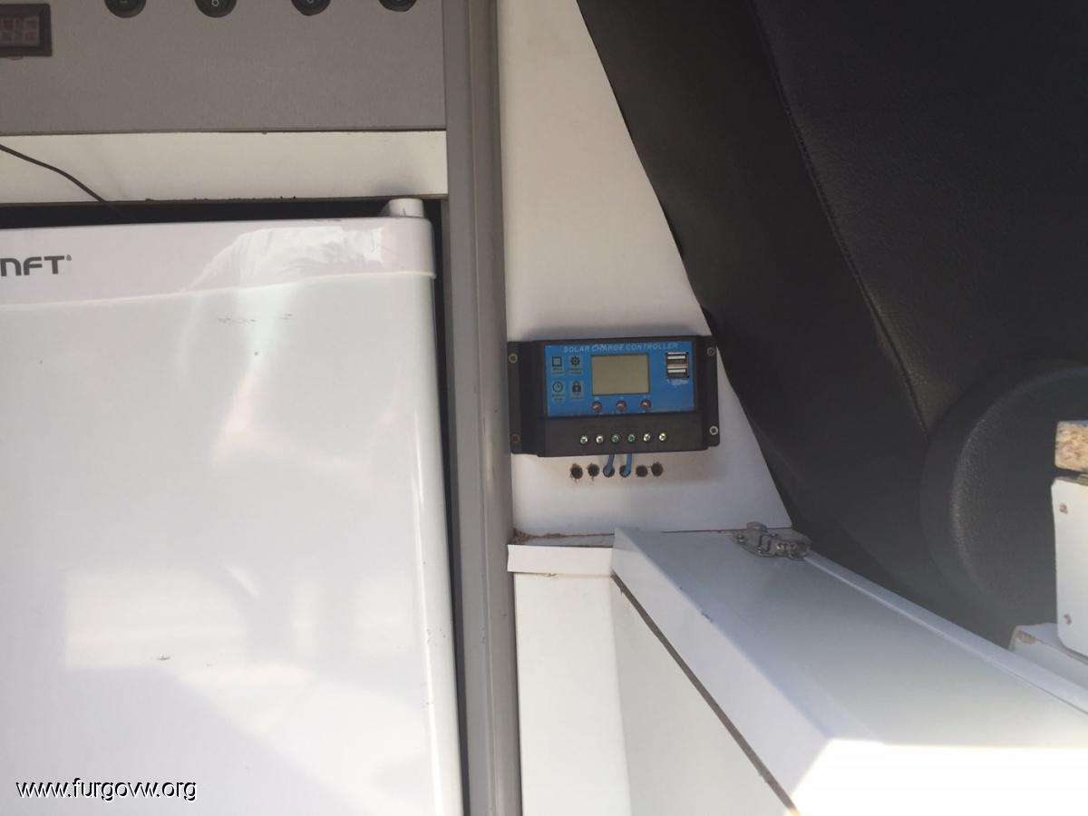

- He cortado un trozo de tablero para colocar el regulador.
- El regulador ya lo tengo instalado y ya lo e probado con la bateria.
