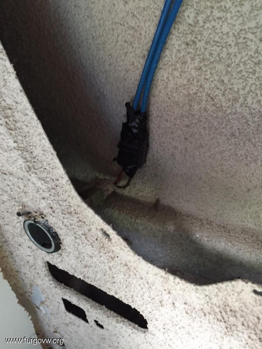

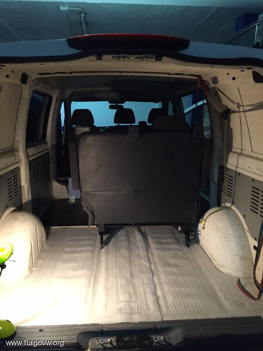

Despues de mucho tiempo queriendo mi furgoneta, encontre esta a un buen precio y con algunos accesorios camper.
La furgo és la 109cdi de 2006 con 160.000km.
Aqui os enseño unas fotillos de cuando la compre y como venia.

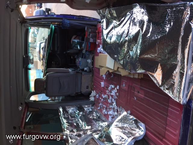

Lo primero que hize fue sacar la cama del techo, ya que de momento no la voy a utilitzar y para ir cada dia a trabajar que consumia más gasolina de la cuenta

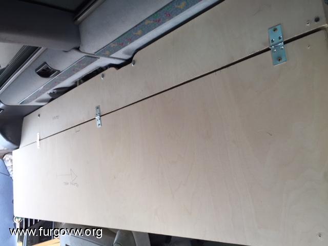

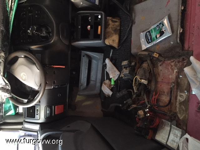

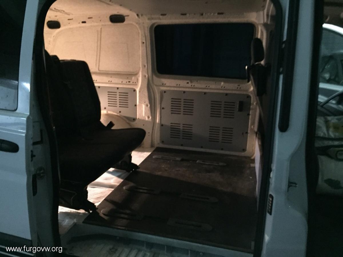

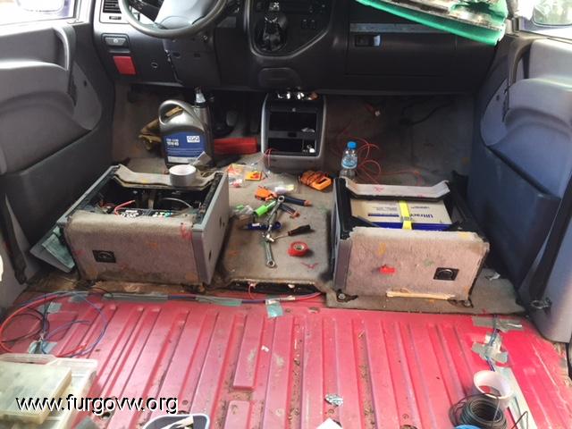

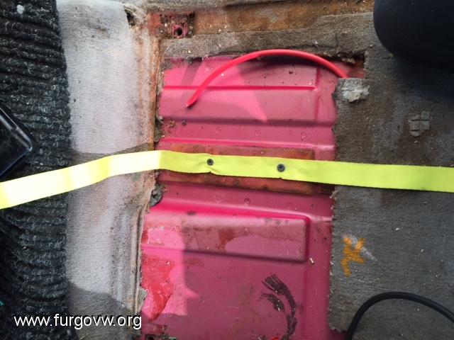

Seguidamente fui desmonte todo el suelo, y fui mirando donde queria el asiento para llevarlo al chapista a que me pusiera unos remaches roscados.

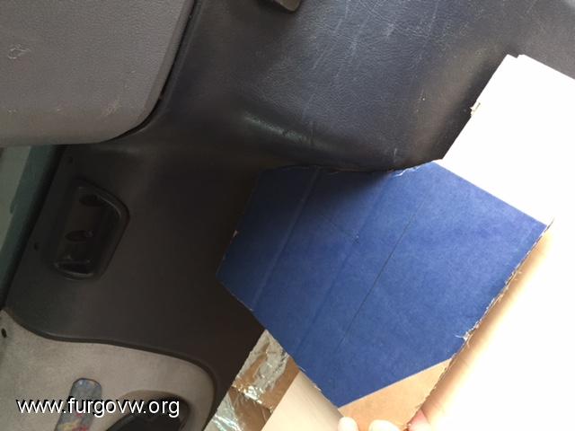

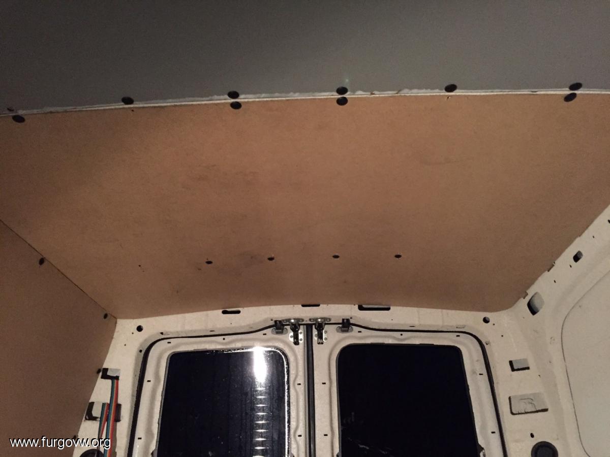

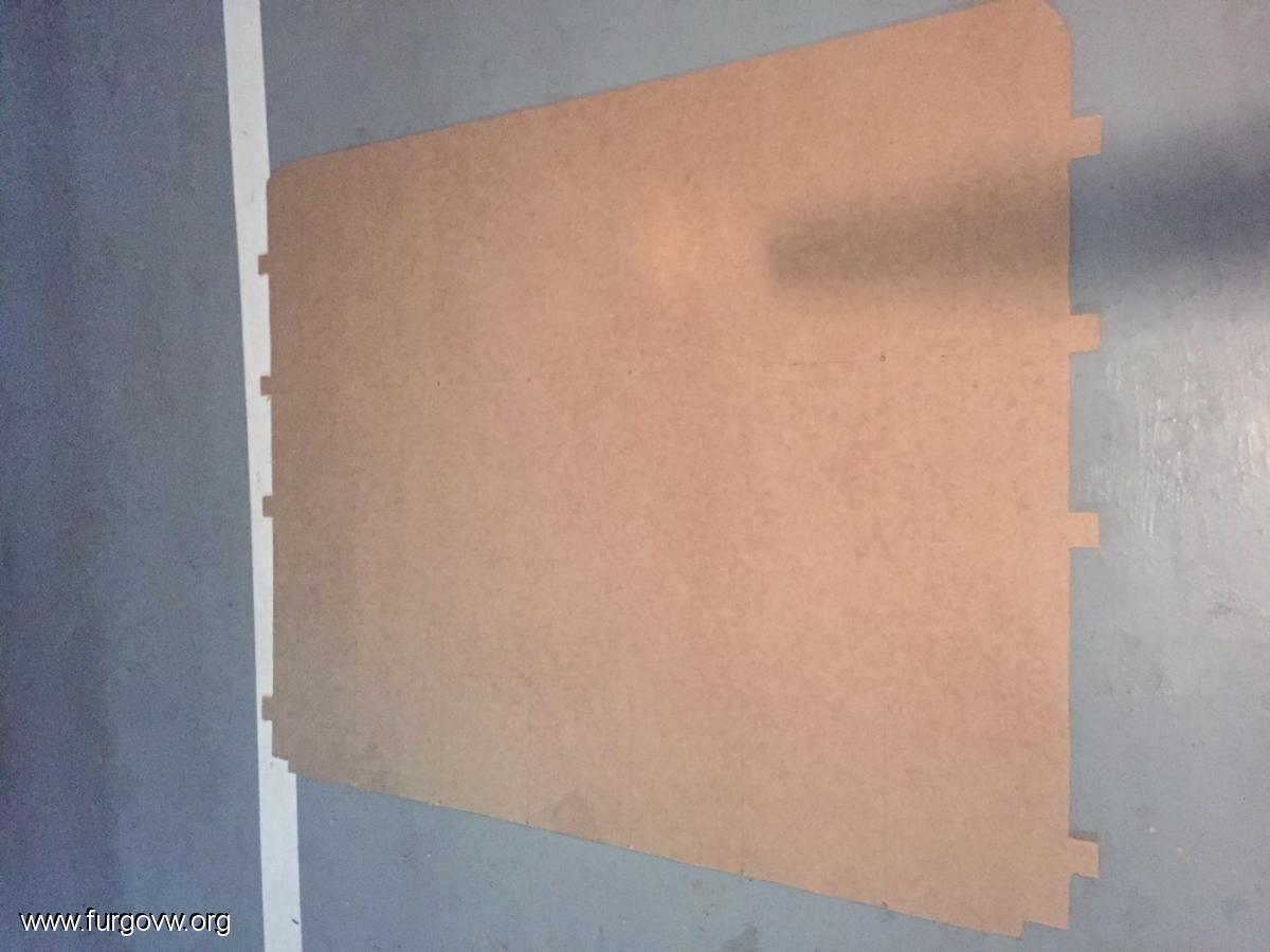

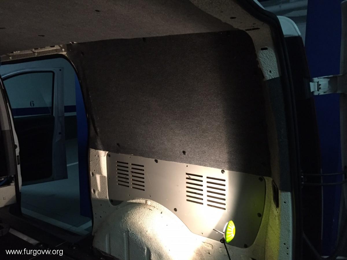

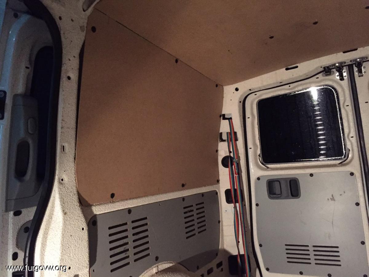

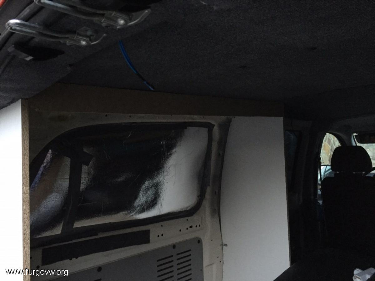

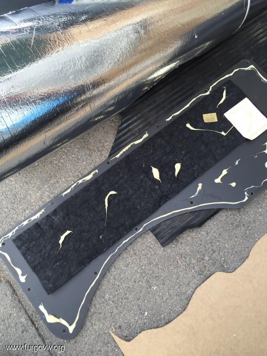

Con que mi furgo es mixta, pues no tenia los paneles traseros del techo ni laterales.
Así que me toco hacerlos todos.

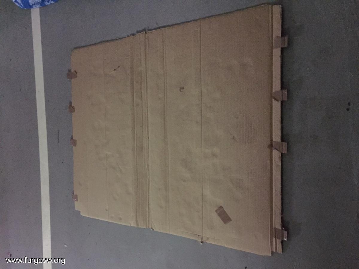

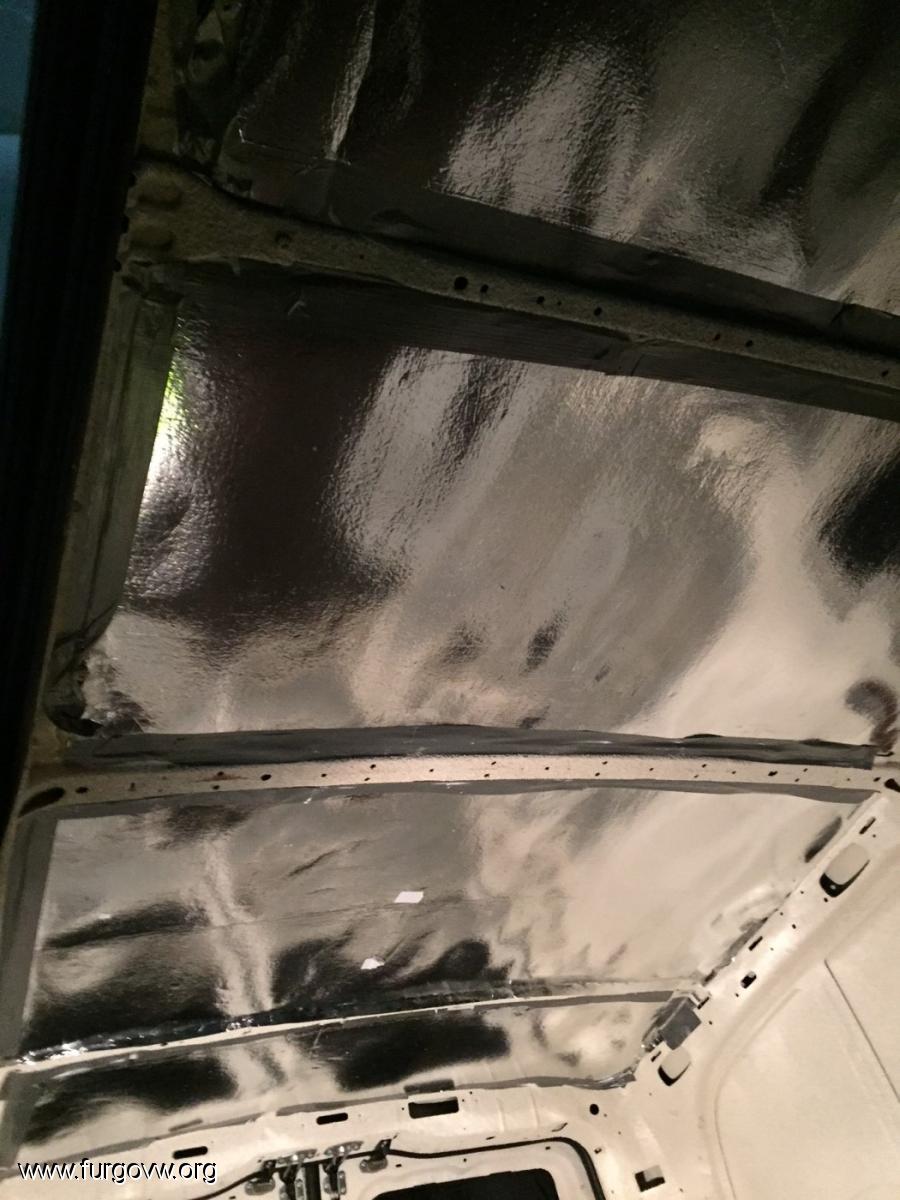

Primero me lie a sacar los moldes con carton, y seguidamente los pase a la madera 3mm y asi lo hize.

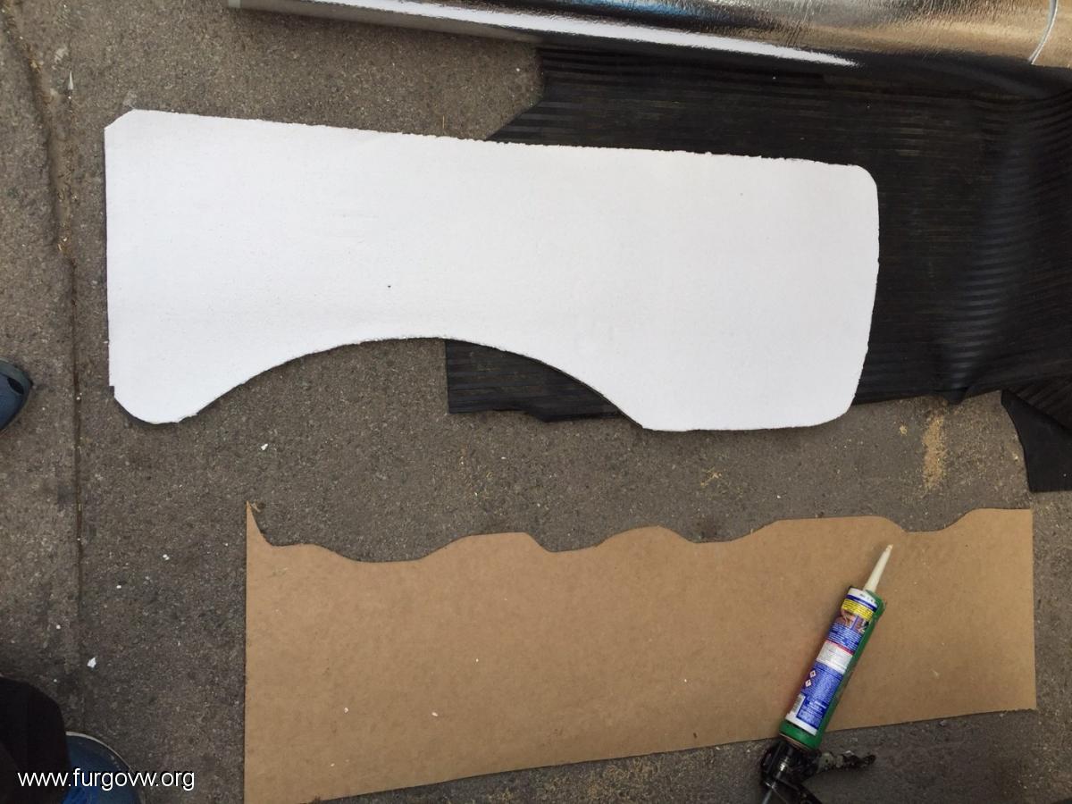

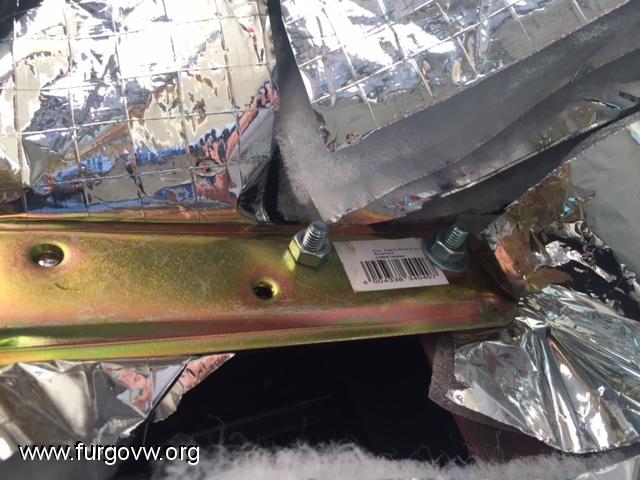

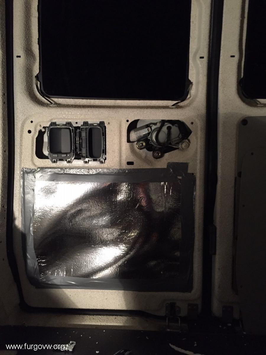

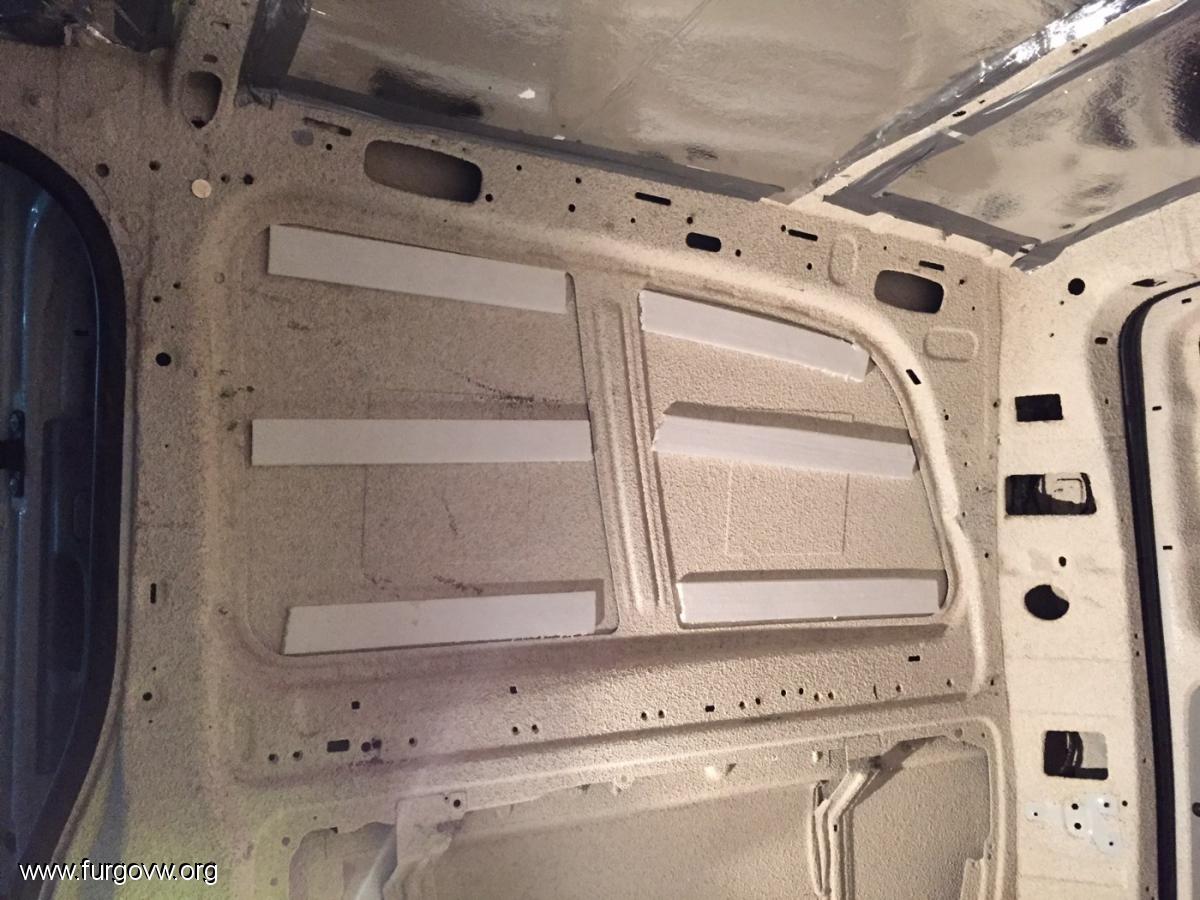

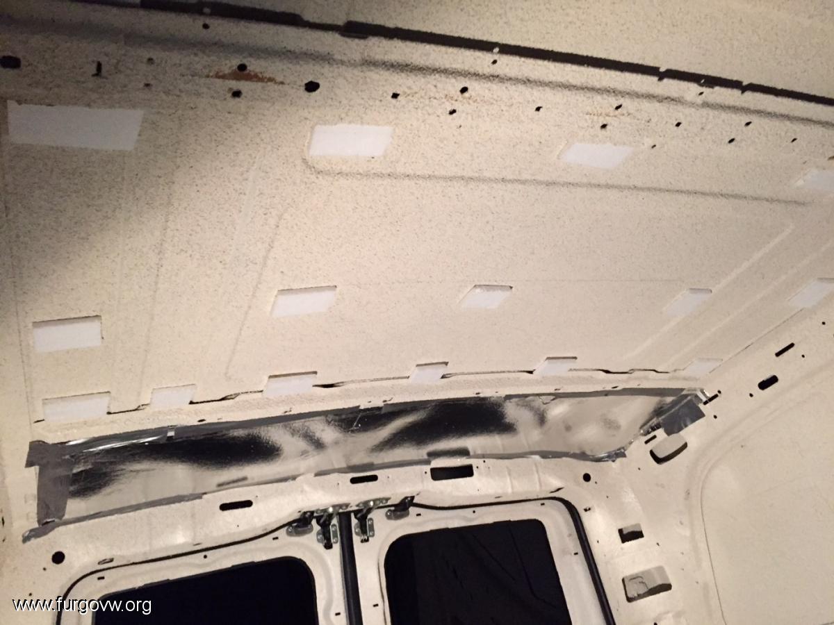

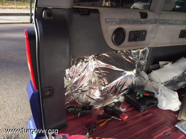

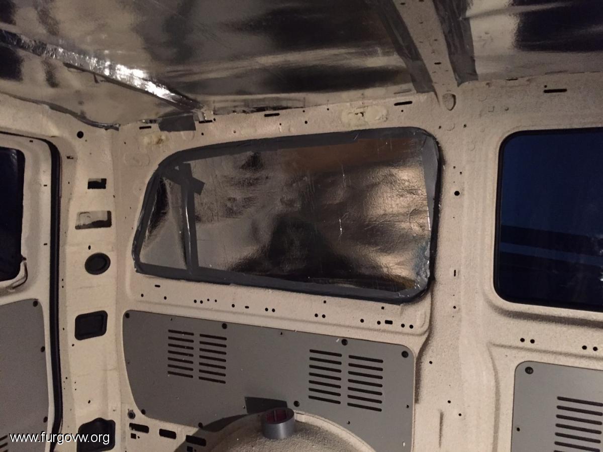

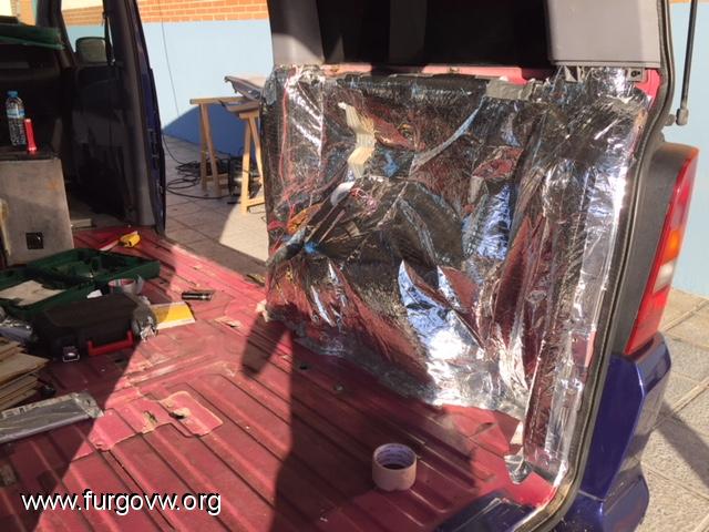

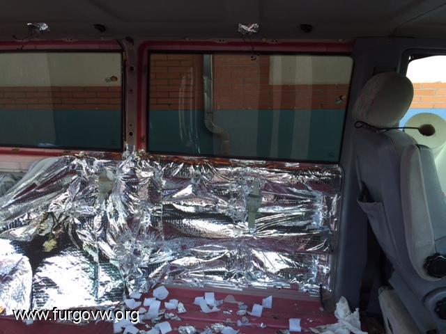

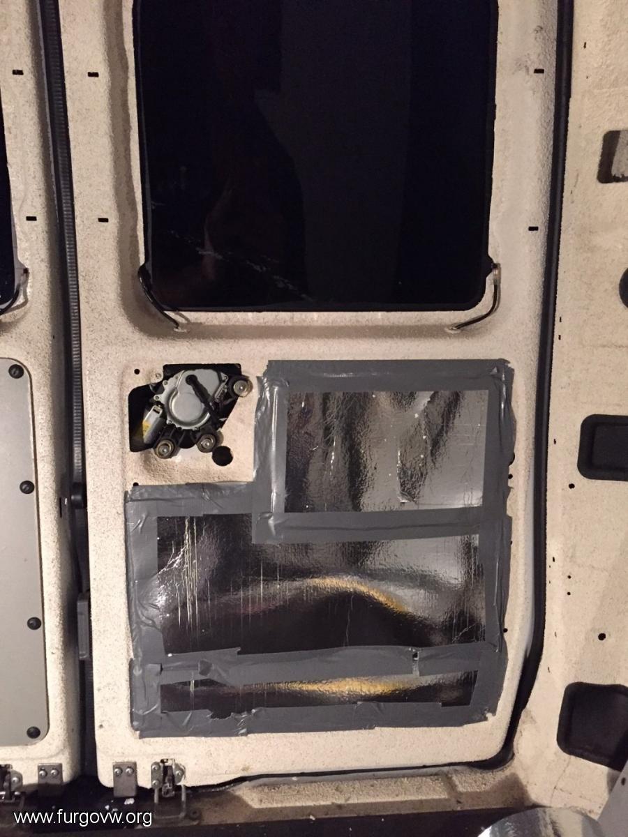

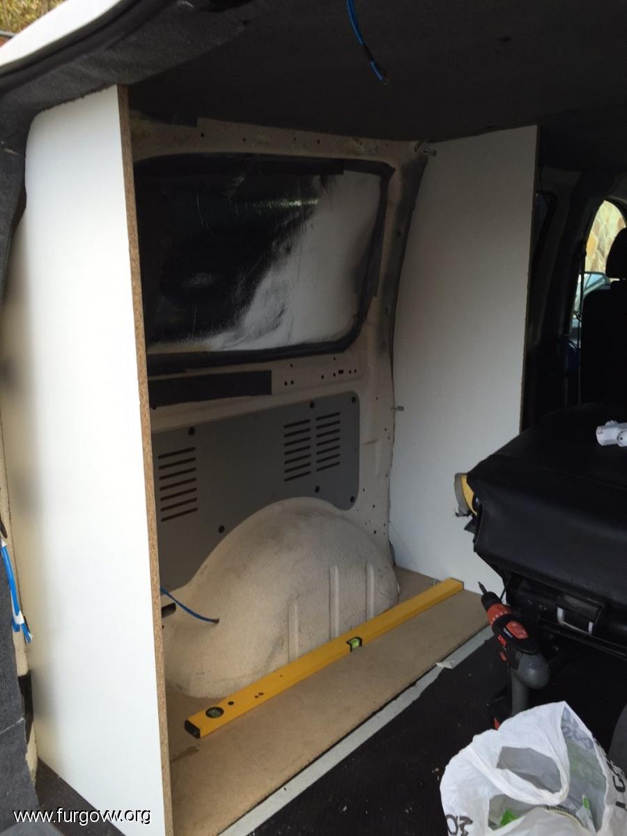

Seguidamente me lie a asilar la furgoneta.

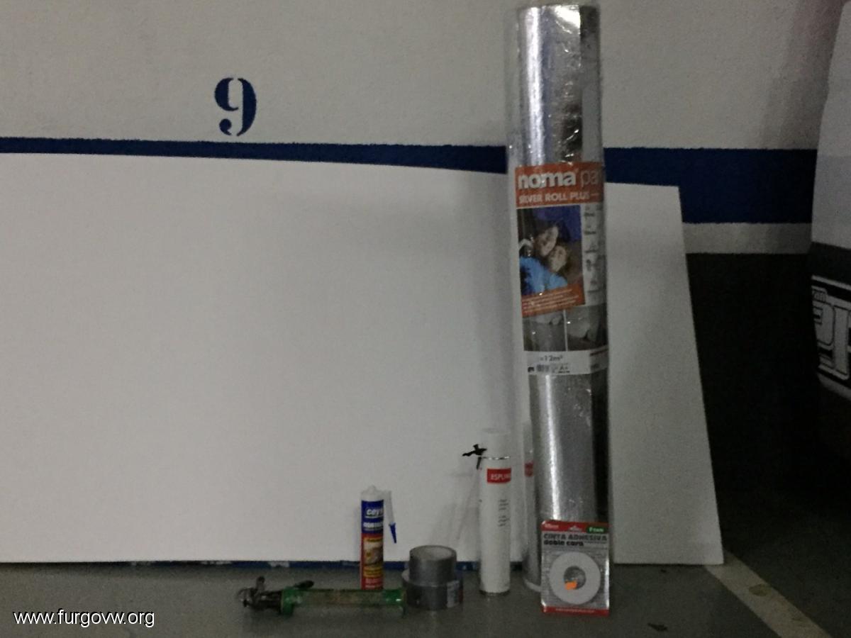

Me fui de compres al Leroy y compre un poco de todo (aislante, espuma, places, cola...)
Despues de leer muchos bricos, al final opte por poner trozos de placa para hacer una camara de aire y luego poner la tela encima.

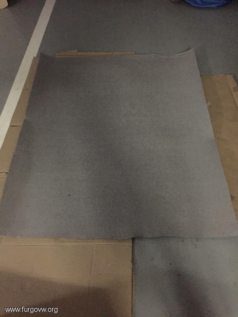

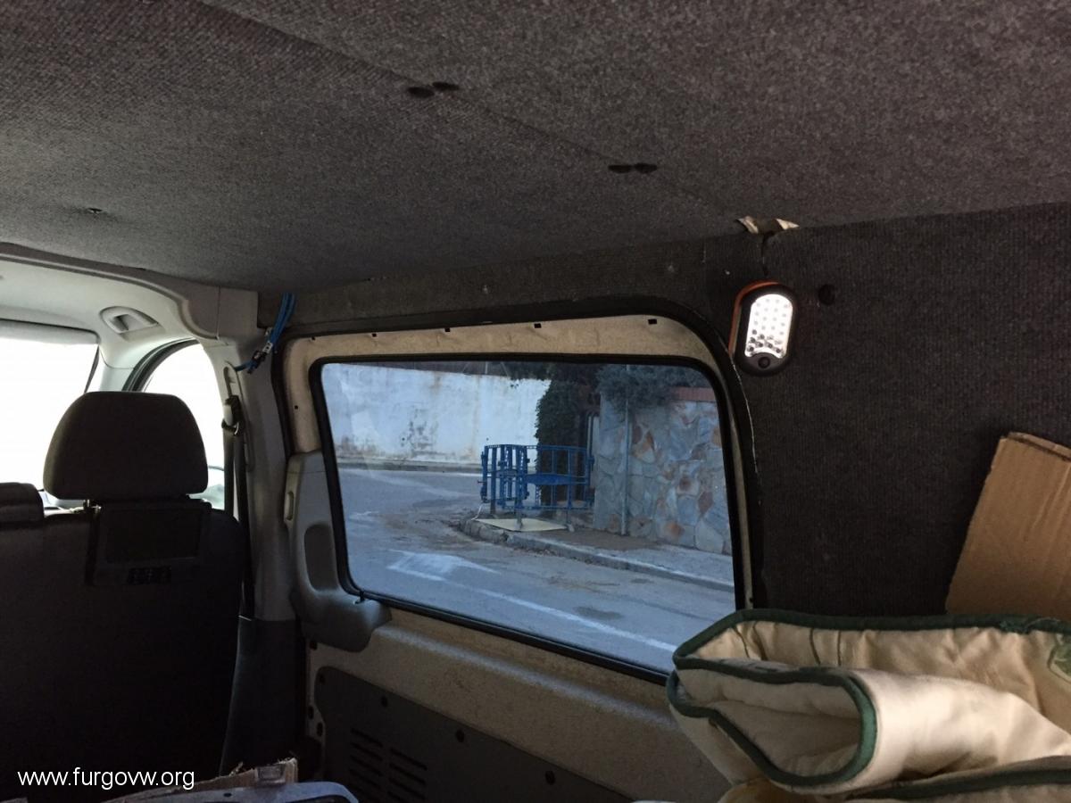

Seguidamente me lie a emmoquetar, me fui al AKI y compre la moqueta, spray, y una silicona extrafuerte.
La putada que he tenido que es bastante gordita la moqueta, y no veas lo que me a costado ir haciendo la esquinas.
No os la aconsejo.
De momento es lo que tengo, en breve seguiré acabando todas las molduras.
El problema que yo he tenido al enganxar la moqueta en la xapa, es que esta furgo, se le hizo un rociado a toda la cabina, con una pintura que sirve de aislamiento insonoro y para el frio. Con lo que queda un poco rugoso y de relieve y costava bastante enganxar la moqueta.

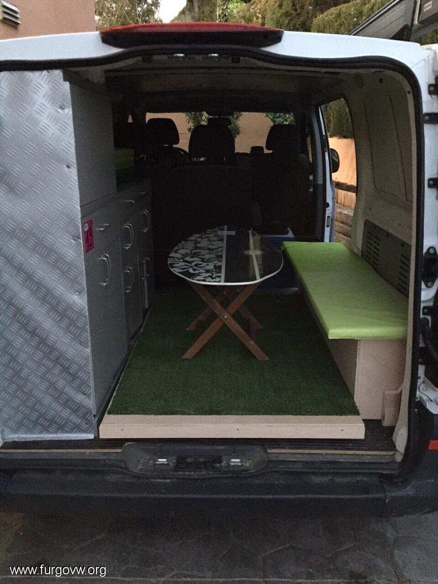

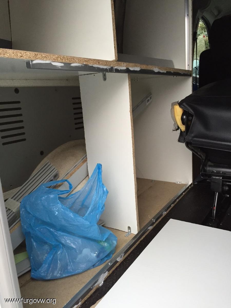

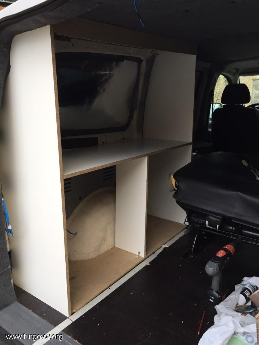

Bueno sigo un poquito.

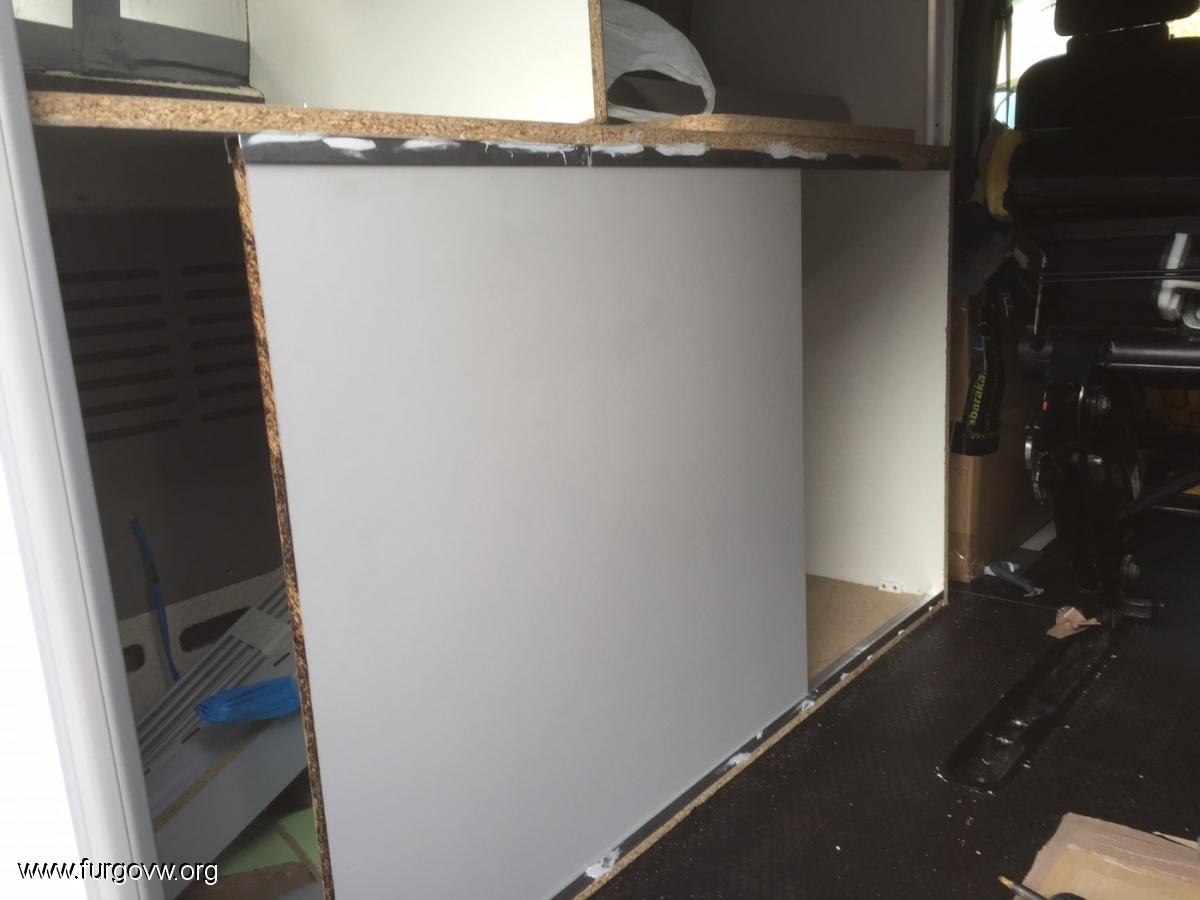

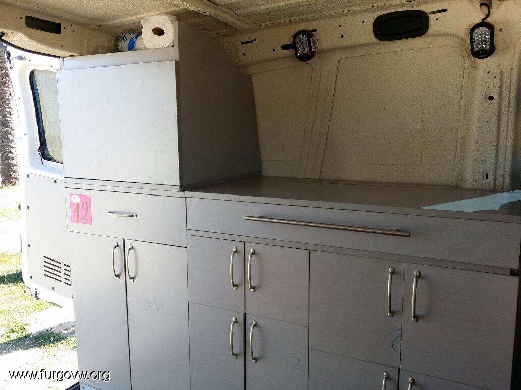

Aqui rematando un poco los laterales con moqueta, ya va quedando menos ejjeje

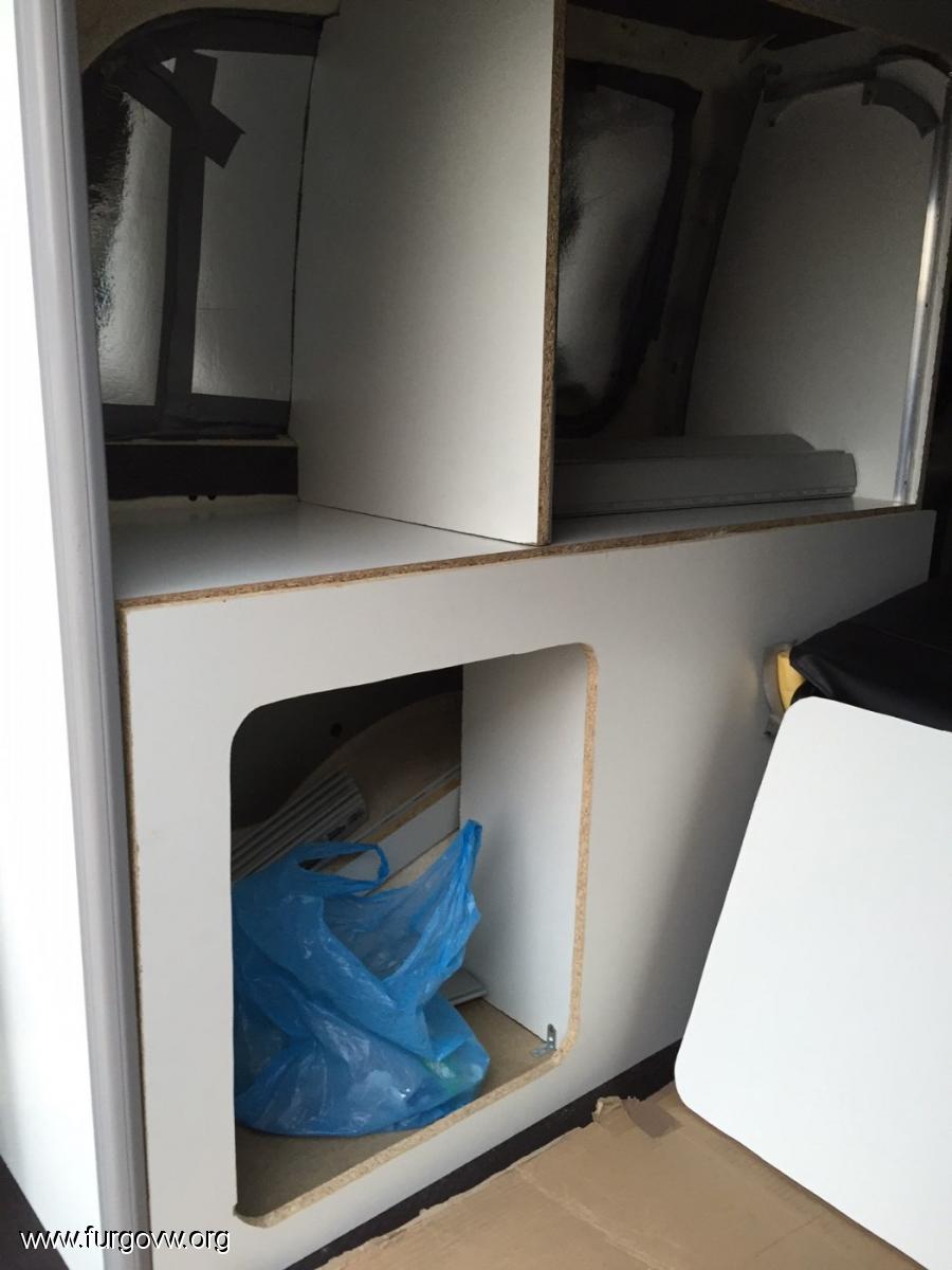

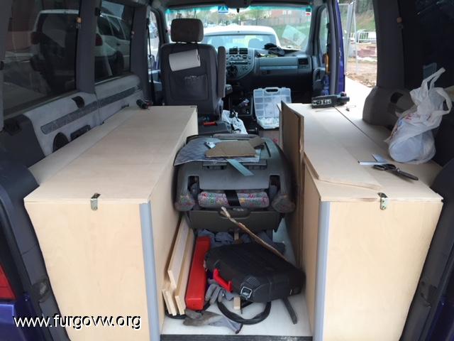

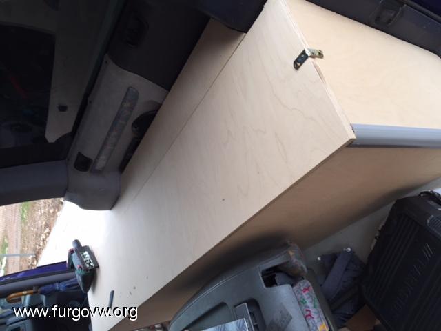

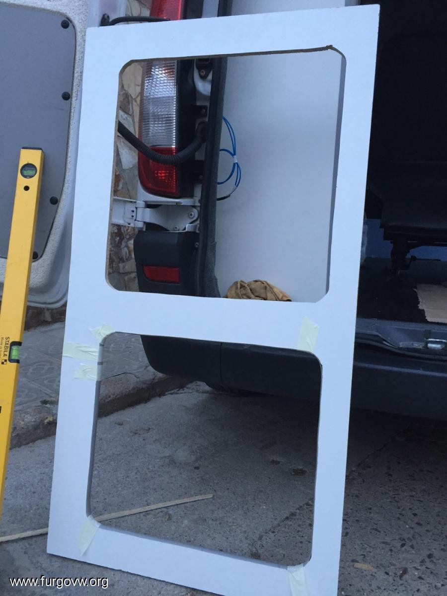

Empezando con el mueble trasero.
Hoy voy a comprar material para hacer las persianes, y asi poder acabar el interior.
Ayer compre los dos perfiles el lulukabarata.
Asi que en breve ya cerrare el armario.

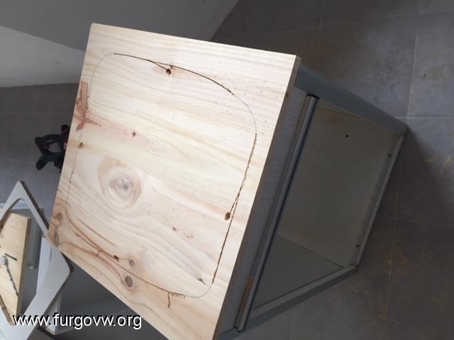

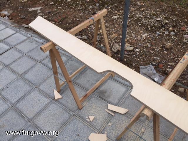

Algun troquilló para cuando Ponga el frontal cortar la Puerta para poder aprovecharla.
Que le hago algunos agujerillos con el taladro para que luego le entre la caladora no?

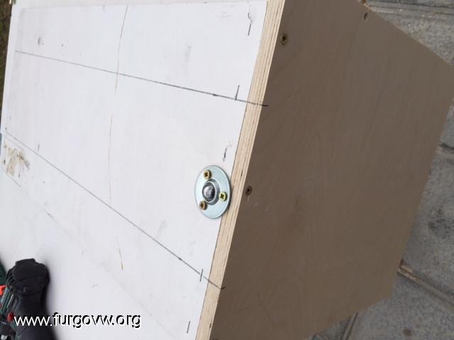

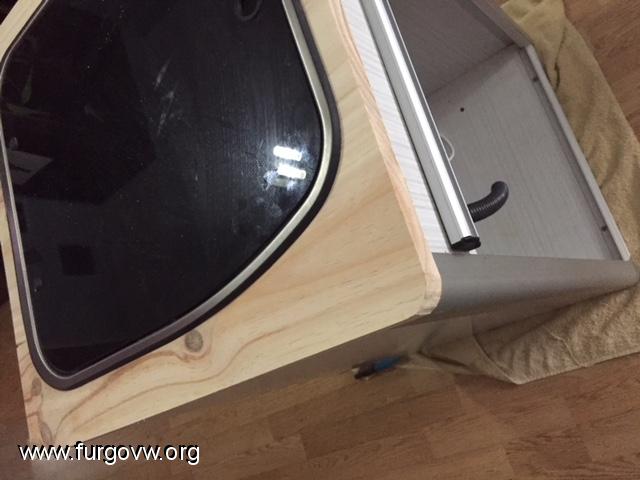

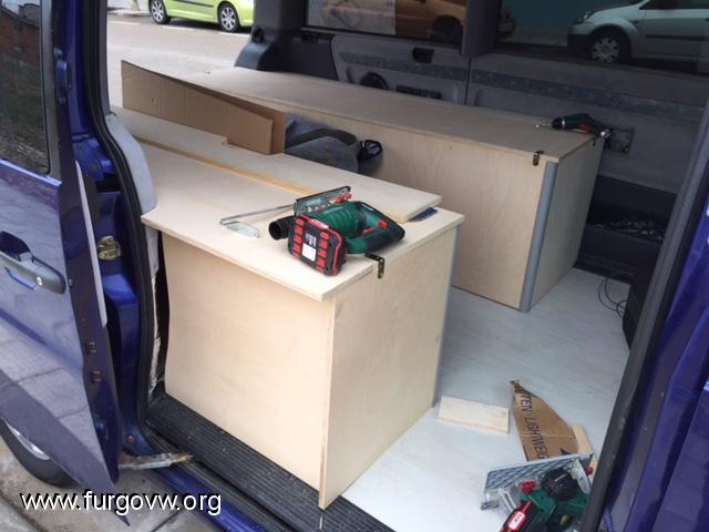

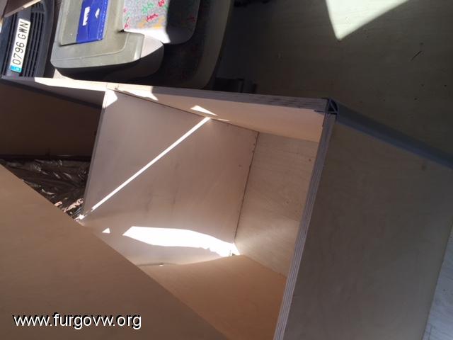

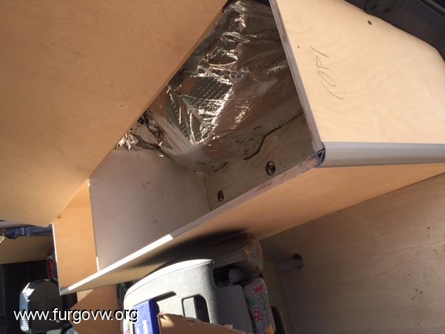

Muy buenas,

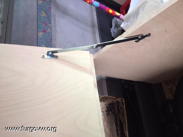

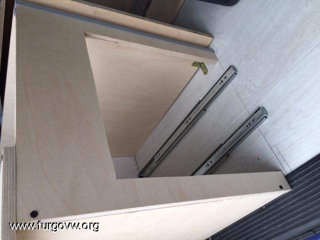

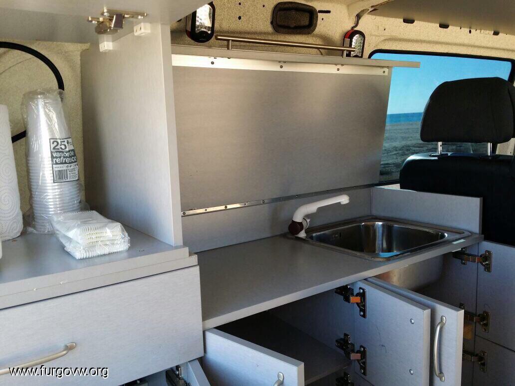

esta semanita he tenido poco tiempo, lo unico que me ha dado tiempo es empezar a hacer uno de los tres muebles de persiana.
os cuelgo unas fotillos que es lo importante jeejjeje
kuziaa
Enero 25, 2016, 08:22:51 am #12 Ultima modificación: Enero 04, 2017, 08:43:05 am por kuziaa
Lo proximo serà, enganxar las guias y sacar los tornillos para que la persiana corra major.

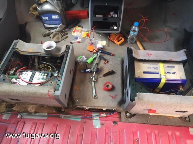

kuziaa

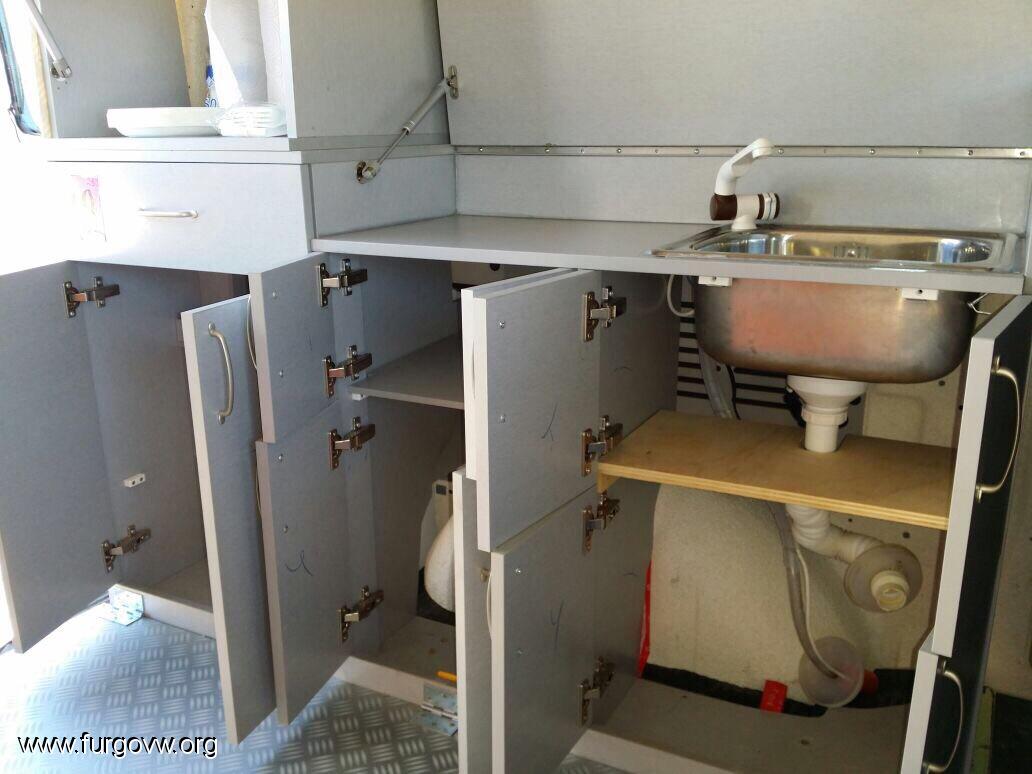

Muy sigo con la faenillas de estos dias

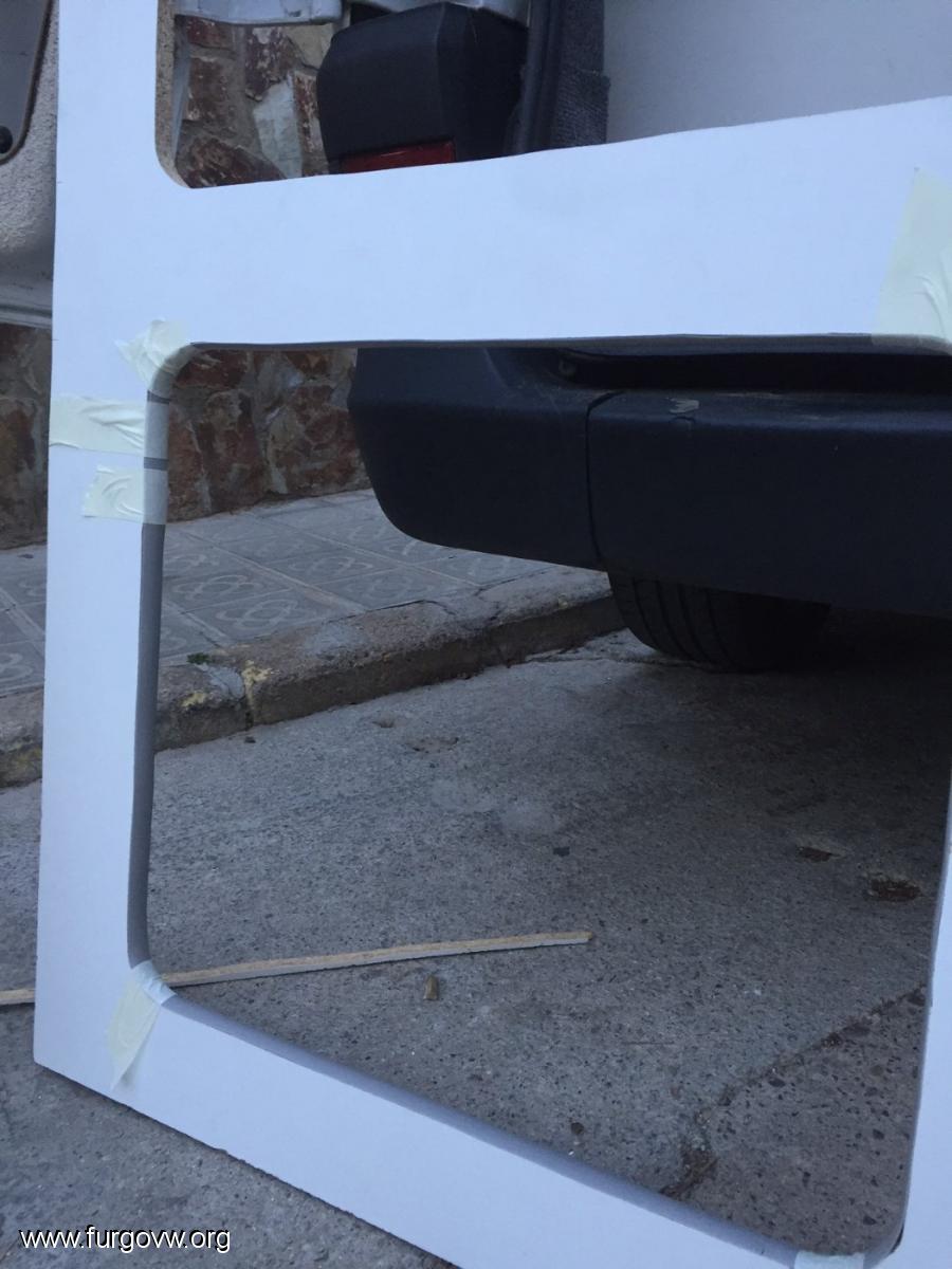

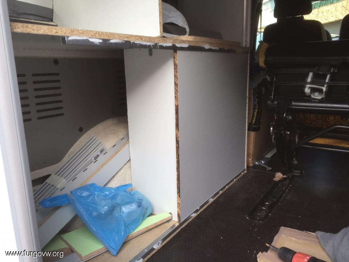

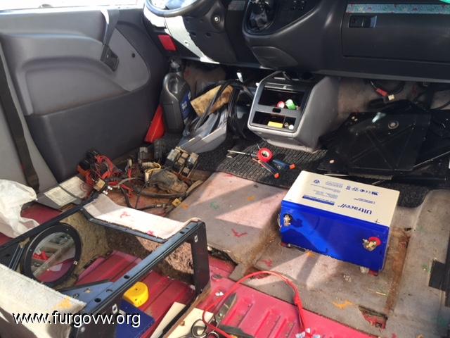

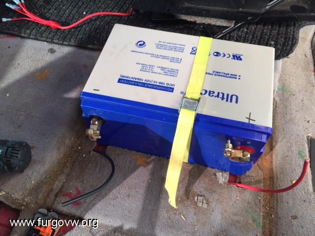

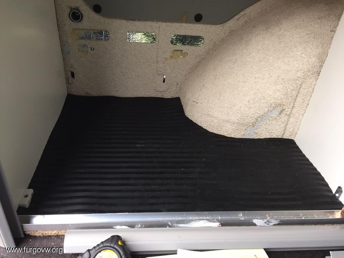

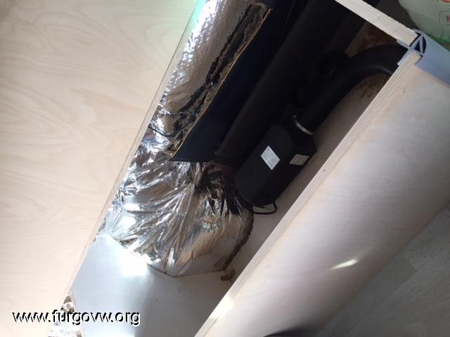

De los dos huecos de abajo, el de la izquierda hiran los depositos de agua, y el de la derecha tengo dudas aun, si utilizarlo para guardar trastos o para colocar la segunda bateria, inversor ......
Conque en el agujero de la izquierda no podia poner una Puerta por el tema del asiento, le e echo una Puerta corredera.
Aqui poniendo las guias para la Puerta.
Aqui dibujando las puertas con sus propias curbas.
Luego he aprovechado que tenia una toma de 12v original y le he cambiado el cable que hira conectado a la segunda bateria.

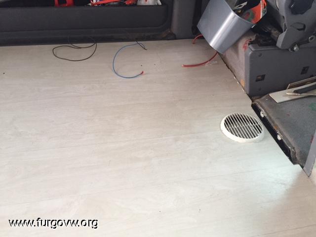

Luego he acabado de forrar el panel de abajo que todavia no habia aislado
Por ultimo forrar con goma el trozo del suelo donde iran los depositos
