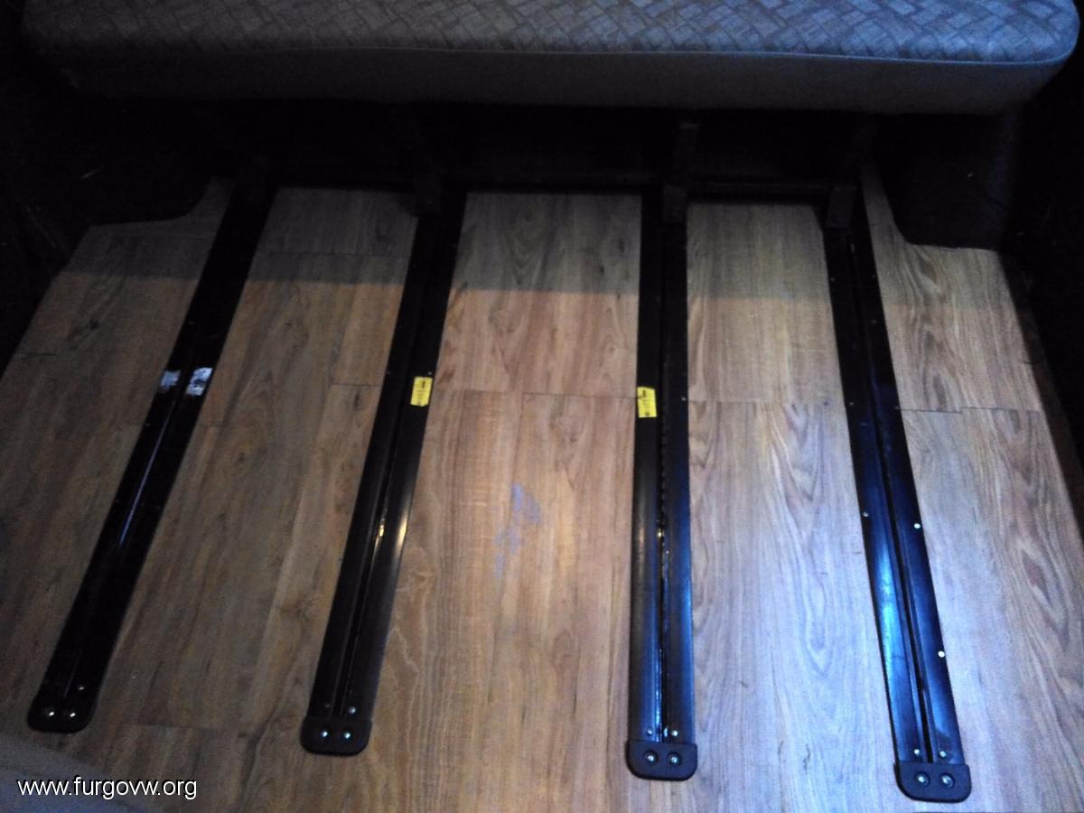

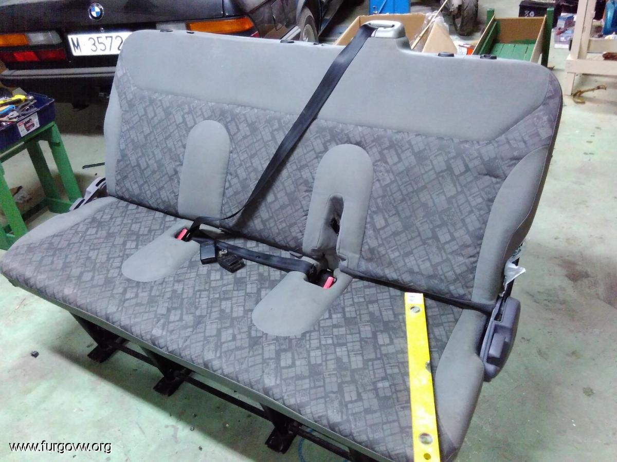

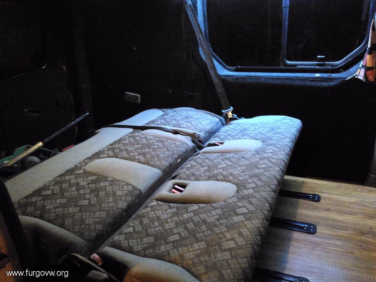

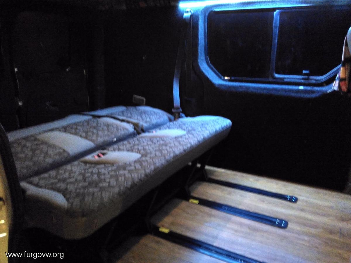

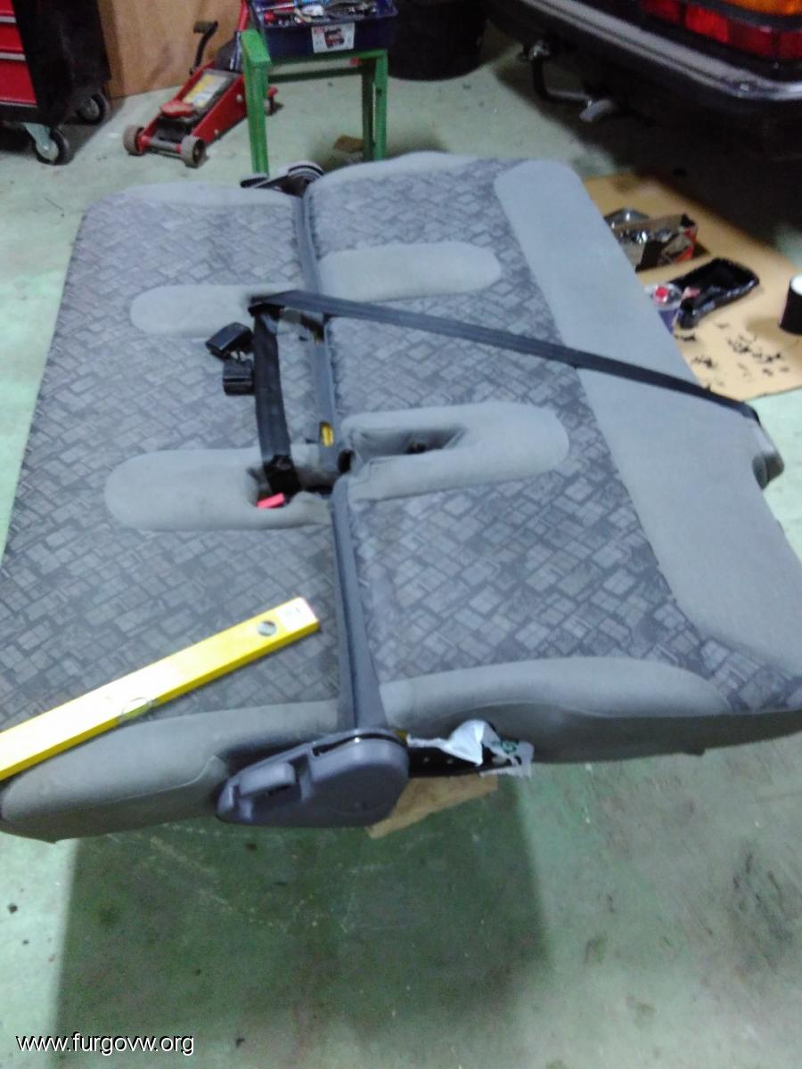

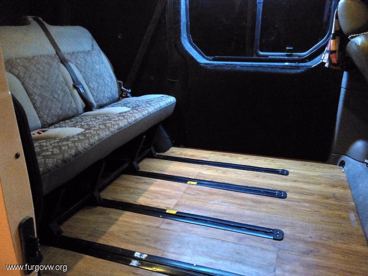

Buenas tardes,  estoy de reforma en mi furgo(vivaro combi) dispuesto a bajar la altura de la cama he modificado el asiento he instalado unos mecanismos reclinables reciclados de una serena, primer paso perfec, después pongo fotos, segundo, instalación de raíles que me permiten correr los asientos 90 cms, suficiente para abatir el respaldo.
En un principio pensaba adaptarle las correderas del raíl al soporte original, pero el soporte original es muy complicado así q mejor hago una estructura de cuadradillo del 3 y me buscó un tercer raíl para mayor seguridad, como lo veis? Demasiado complicado? Gracias
eladio_jose
Enero 10, 2016, 18:53:32 pm #1 Ultima modificación: Enero 11, 2016, 01:32:38 am por eladio_jose
ñoz
Madre mia, a quedado genial!!  .ereselmejor
parece de serie, no tienes fotos del proceso, o del esqueleto sin tapicería?
yo ahora mismo no tengo intención de modificar la mía, pero a alguien que esté con la suya le puede venir al pelo.
repito, una idea buenisima!!  .palmas .palmas .palmas .palmas
eladio_jose
Gracias, eso ha sido más o menos fácil, me va a costar más adaptar los raíles al asiento, o por lo menos tenerlo todo para empezar,le voy a tener q hacer una estructura nueva .loco2, pero bueno, lo del mecanismo de la serena es sólo plantearlo bien, esperó q sea seguro, en el asiento de la serena, un lado del respaldo va libre y el otro sujeto por un mecanismo de estos, yo he puesto 2 mecanismos para la banqueta completa, estaría bien ponerle algo más . . . otra cosa, no se si merece la pena tanto lío,  si llegó a terminar y probarla  te digo si merece la pena o no jejjeje, un saludo

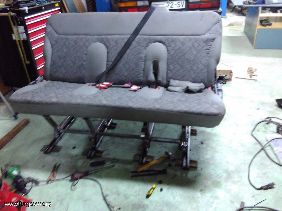

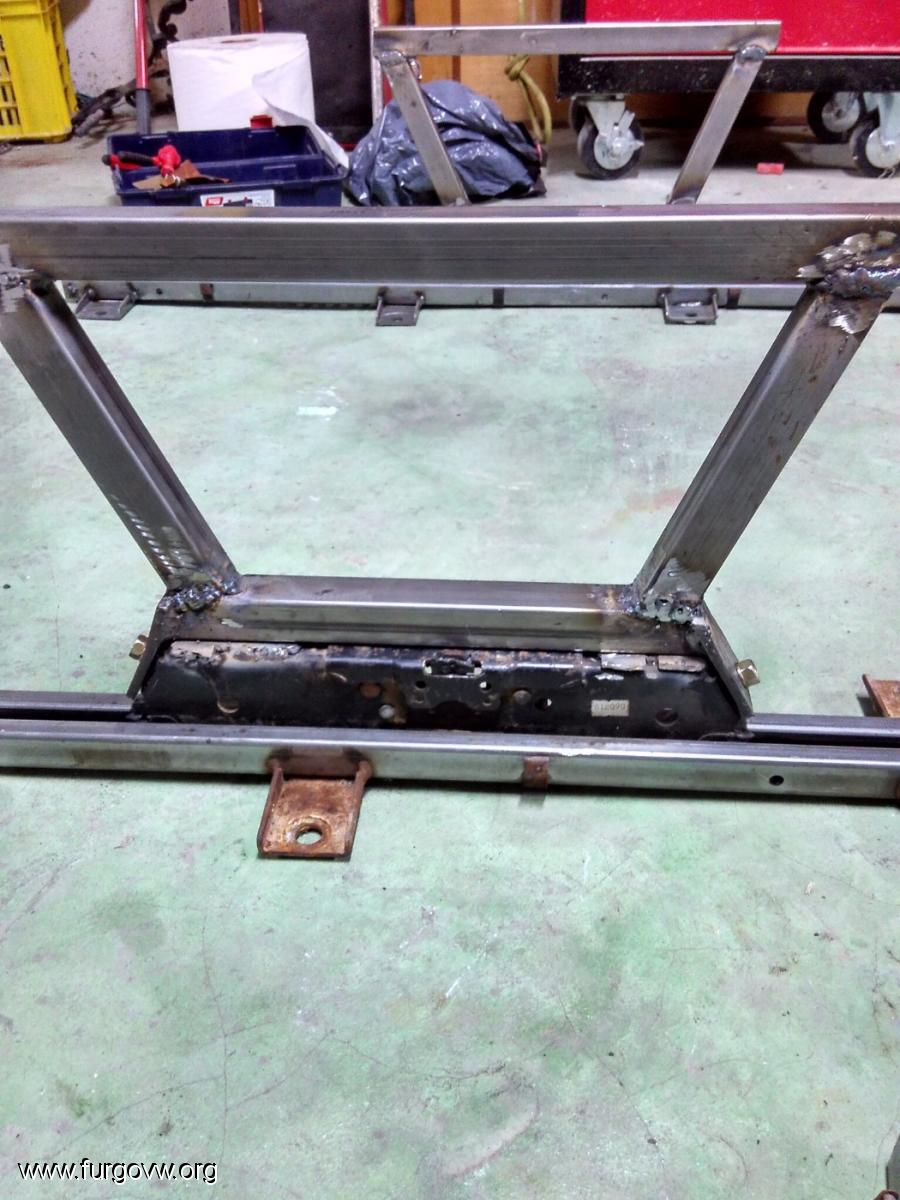

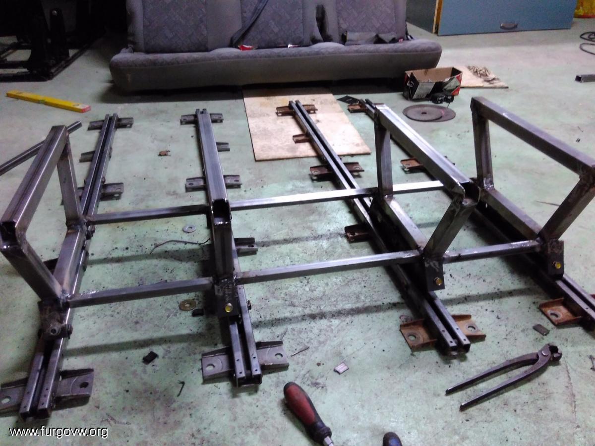

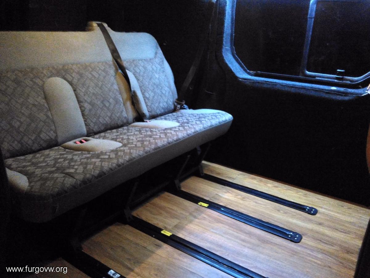

http://www.furgovw.org/index.php?action=post;topic=313397.0;last_msg=3881741# http://www.furgovw.org/index.php?action=post;topic=313397.0;last_msg=3881741#   http://www.furgovw.org/index.php?action=post;topic=313397.0;last_msg=3881741# http://www.furgovw.org/index.php?action=post;topic=313397.0;last_msg=3881741#  hola a todos segue mod con el projecttillo y Bueno al final contra todo prognostico parcece q va a quedar bien, solo me queda hacer los agujeros para fijar el asiento al soporte y añadir un seguro donde estaba el original, el q lleva el asiento tipo cerradura, nose si alguien sabe de lo q hablo?
eladio_jose
eladio_jose

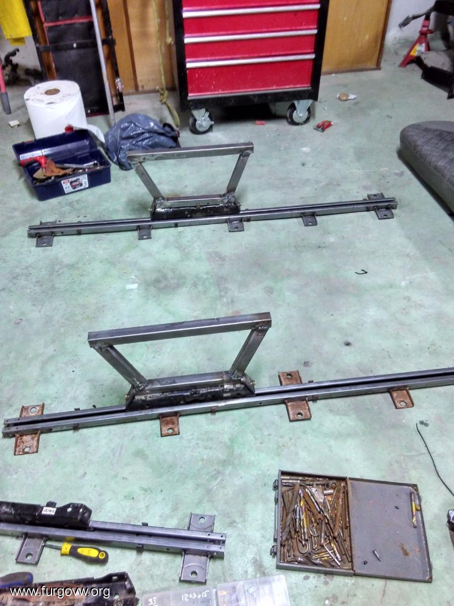

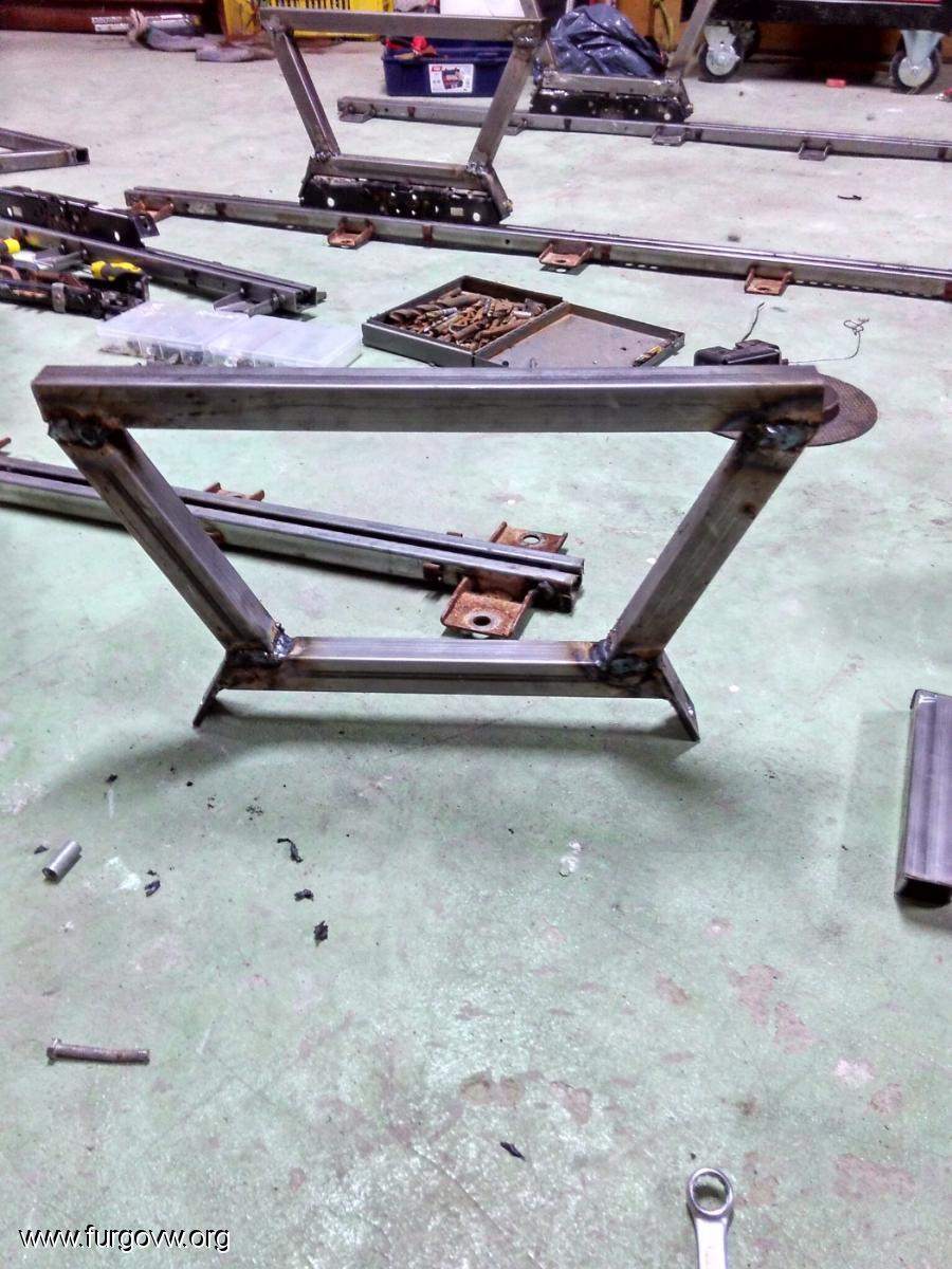

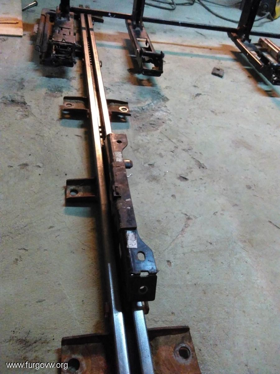

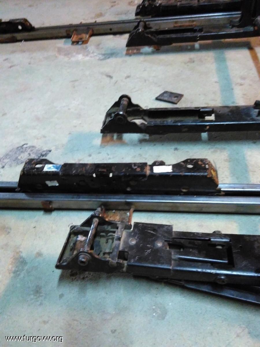

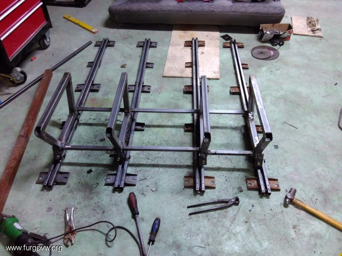

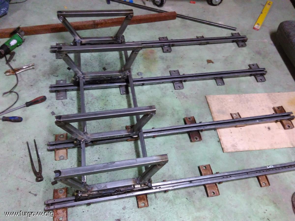

Bueno como veis Es muy sencillo, solo he hecho esta extructura q atornilla en los soportes de las guias, lleva 8 tornillos, las guias son de ssanyong rodius, he intentado fijar mi asiento tal y como va en el ssanyong, lleva un tornillo detras y otro delante en 45 grados, me quedaria hacerle un seguro del respaldo al culo del asiento, para q en modo viaje el asiento sea mas seguro, veis el asiento de frente, en la zona obalada de la derecha, ahi de casa el asiento lleva una cerradura que fija el asiento para ir sentados, y cuando lo abatimos  liberamos la cerradura y el asiento abate, como el mio abate haceis atras todo eso esta surimido y en su lugar quiero poner un cerrojo pestillo o lo q sea , q entre del respaldo a la base del asiento, culo, alguna  idea? Otra cosa tire el suelo de goma de mi furgo y ahora me estoy acordando de el, pq seria mucho mas facil recortarlo para tapar las guias, alguien lo tiene guardado sin utilizar?

Muy buen curro eladio_jose, mira que llevo tiempo dándole al coco para hacer algo igual y evitar comprar el original de T4 por el pastizal que cuesta y llegas tú y lo haces con unas guías de un Ssanyong, sigue así 8).

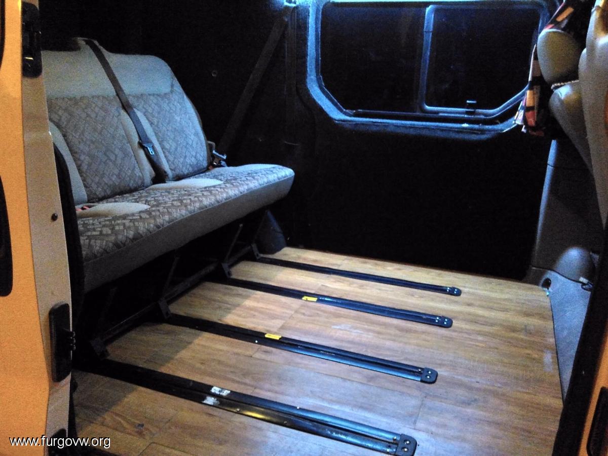

eladio_jose
Gracias compañero, ya casi lo tengo Listo para mortar en la furgo, a ver como me la haberiguo para tapar tanto rail y tanto soportes, lo Bueno q los railes llevan un embellecedor de plastico q queda muy bien, vuelvo a preguntar no habra alguien por ahi con el suelo original de traffic/ vivaro/p ? Eso me pasa por no hacerle caso a mi padre y tirarlo todo :'( . :'( :'(
