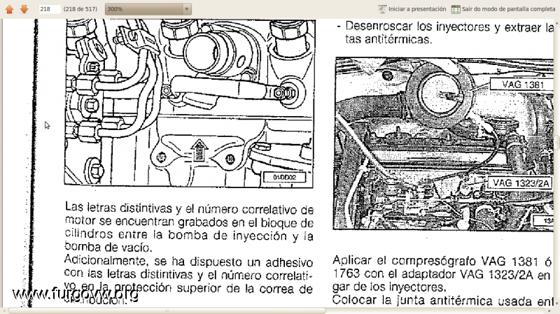

si es 1.9td será probablemente un AAZ
touch
hay culatas a mazo para estos motores en los deguaces, mira el codigo de motor grabado en el bloque y pillate una....o un motor entero

A ver si es 1.9 TD es un AAZ casi casi casi seguro ... entonces ni culata de 1Y ni Jx ... Haizcolari te muestra donde puedes localizar el codigo tipo del motor y con eso el taller te puede decir modelo.
Publicar aki unas fotos tambien puede ayudar.  .palmas .palmas .palmas
