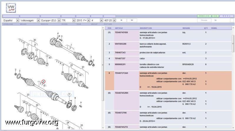

CONSULTA A TODOS LOS FOREROS CON UNA T6
¿QUÉ NÚMERO DE REFERENCIA TENÉIS EN VUESTRO PALIER DERECHO?
Ayer me llegó una carta certificada de Volkswagen España con un número de referencia y quiero saber si es el mismo que todos los foreros con una VW T6.
En breve publicaré la carta para que tod@s la veáis.
¿Podéis ayudarme con ese número de referencia?
Gracias a tod@s
+gvr
irati77
Cita de: +gvr en Septiembre 19, 2017, 22:10:11 pm
Has mirado el ETKA?
T6 de noviembre de 2015, no?
Me sale esto:
Osea que la referencia es: 7E0407272AH
.......pues la referencia que me envía Volskwagen no coincide ??? ??? ??? ??? ??? mi referencia es:7E0407761K. ¿Alguien puede mirar la referencia de su palier derecho y subir una foto?????? Gracias
Osea que según ellos tengo una pieza diferente de mayor longitud .confuso2 .confuso2 .confuso2 .confuso2 .confuso2.....y si se rompre por casualidad, ¿habrá repuesto?, ¿o tendré que esperar que fabriquen otra especialmente para mi? .baba .baba .baba
En breve escaneo la carta que me enviaron para que flipéis, vais a quedar acojonad@s con la explicación técnica.
+gvr
Remirando el tema creo que hay 4 posibles referencias. Si miras la lista de la derecha de la imagen sale la primera, la acompañada por el 6, y otras 3 acompañadas por (6). Pero ninguna coincide con la tuya.
Es para T6 de noviembre de 2015, cambio manual de 5 marchas, tracción delantera (no 4motion) asociada a CAAA, CAAB y CAAD que son el motor 2.0 TDI en distintas configuraciones. Estas referencias son para todos las que cumplan lo anterior y que no lleven motor AXA.
Hay un motor, el CAAC (biturbo), que no sale en la versión del Etka que tengo...

Muchas gracias. A ver si alguien puede subir fotos de la referencia de sus palier derecho y de diferentes modelos de T6 para poder comparar.
Muchas gracias otra vez por vuestra ayuda.
