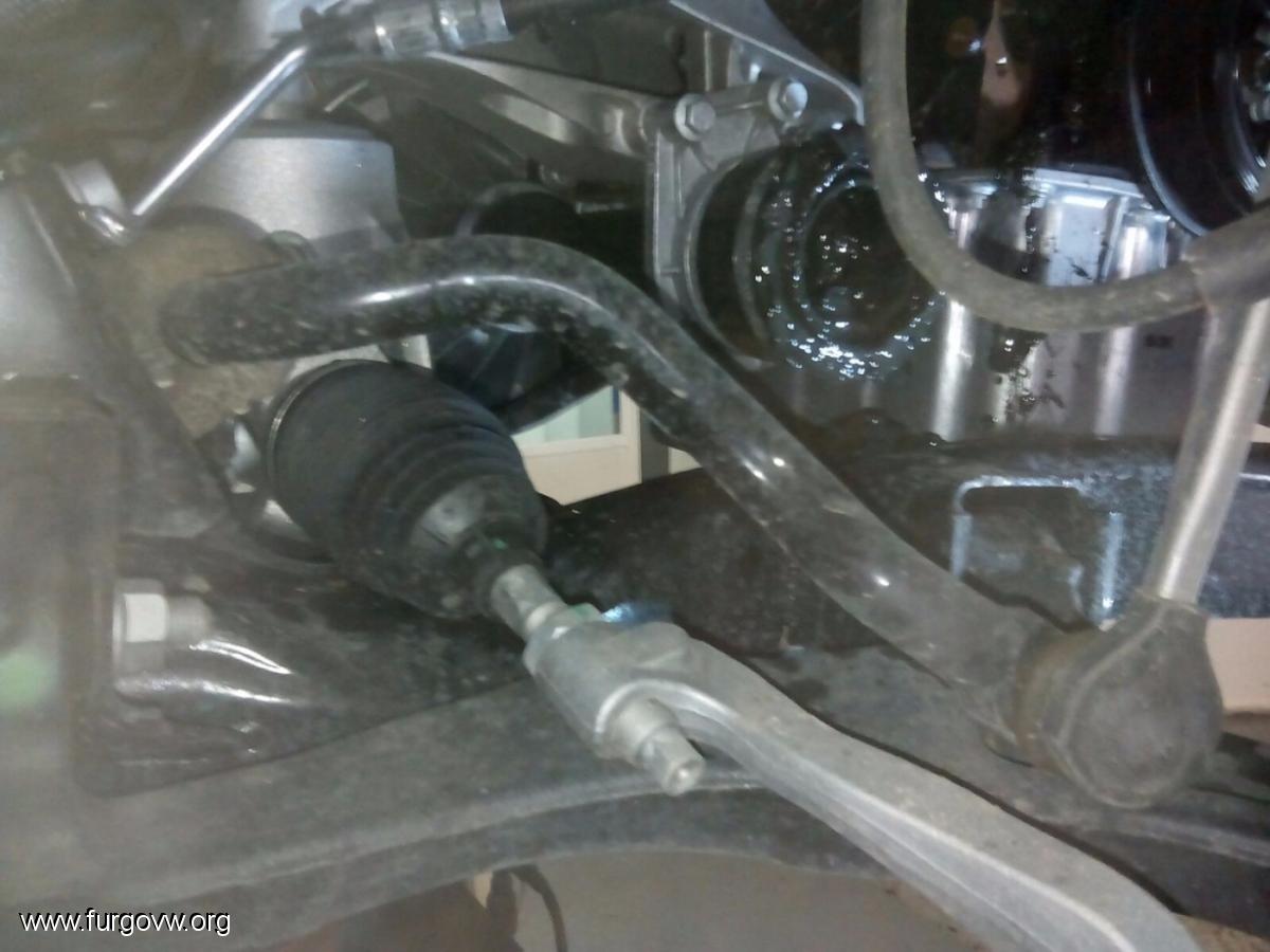

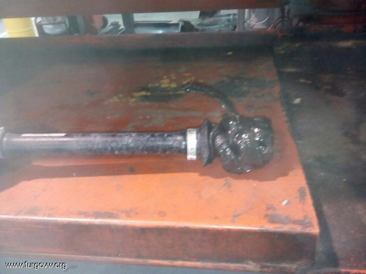

Pues parece que no es el estriado lo que se ha roto no ? O igual si , pero han tirado del fuelle y se ha roto  ???
Normalmente los palieres se van por el fuelle se va la grasa y se estropean , hacen ruido pero no te dejan tirado , no se suelen ir por el estriado como pasa en la vw y te dejan tirado.

Ha reventado por el lado más frágil: la junta cardan.
Me inclino a pensar que el proveedor no hace bien sus deberes.

por las fotos parerce que esa rotura no tiene nada que ver con el estriado

por lo que se aprecia en la foto lleva una junta cardán, si se rompe el guardapolvos con tirar del palier ya se sale sólo  :P ... como dice Capitoné es la parte mas débil

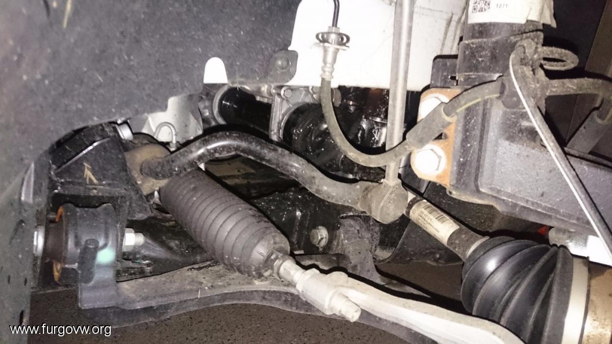

RARO RARO no es muy normal.Tendras que reclamar la pieza y su fabricacion por defectos.ya lo miraran ellos pero no dejes de reclamar y seguir luchando ya te digo que es muy raro,tambien puede ser mal montado,se ve en las fotos que no es palier que es mas de las cruzetas del cardan

creo que el problema no va ha ser el palier, algo le hace trabajar mal.
