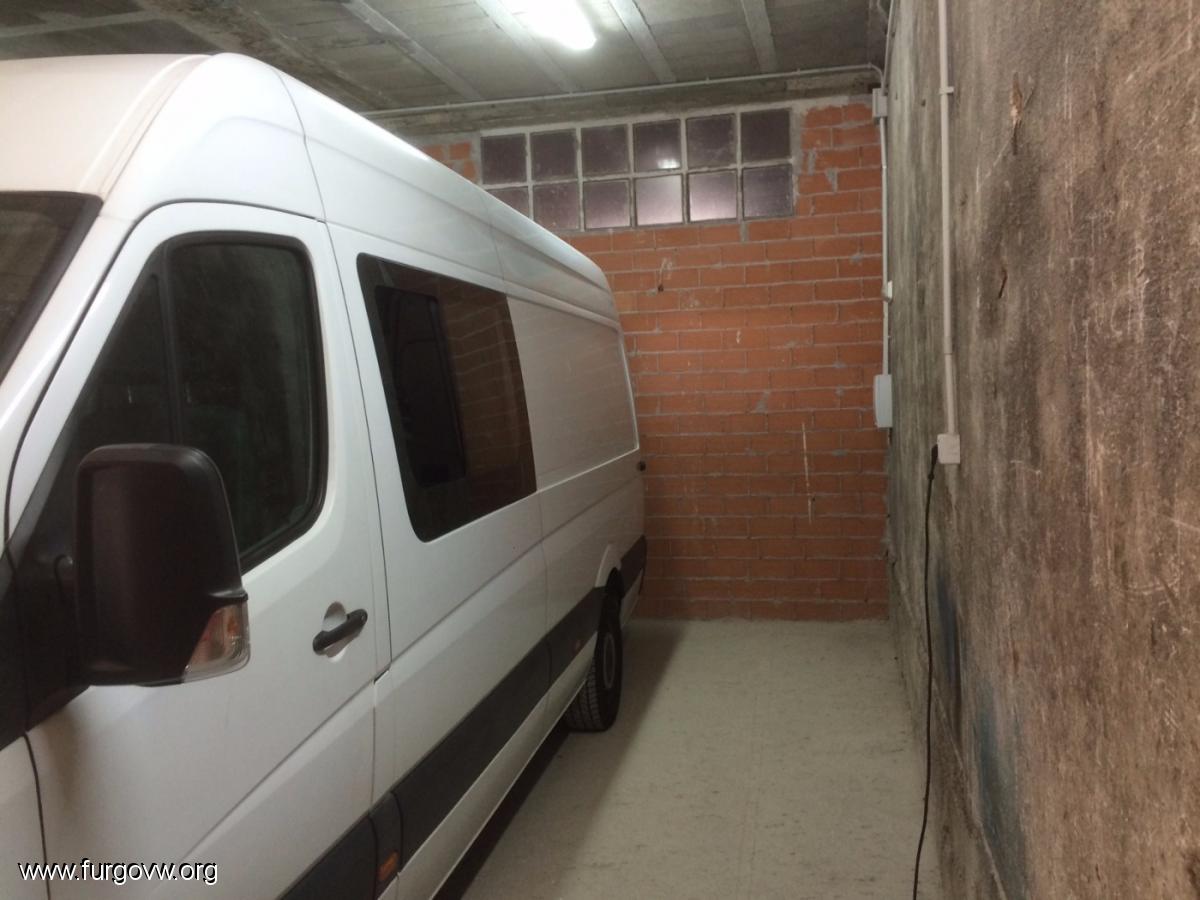

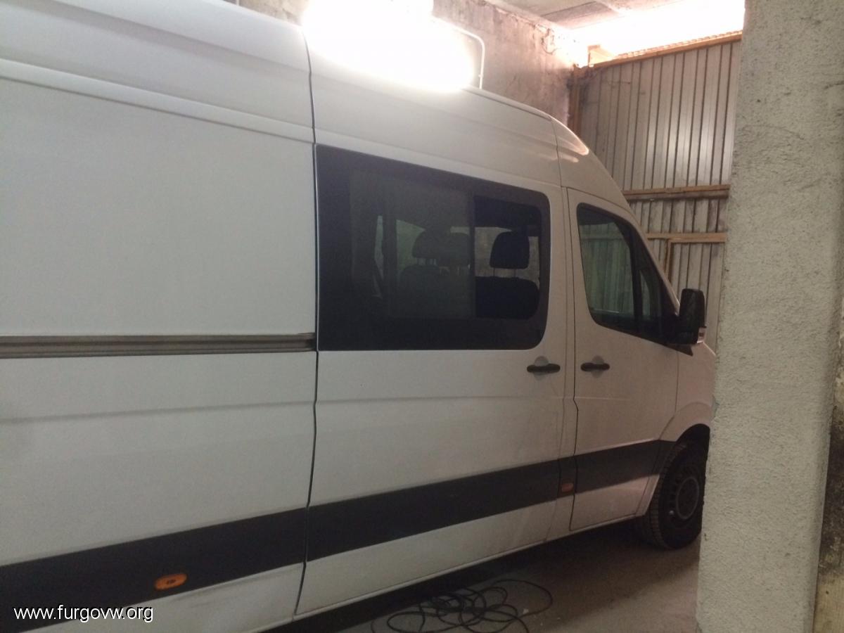

Bueno, ante todo perdonad por haber tarado tanto en empezar y pasaros novedades pero me ha pasado un poco de todo en el proceso de empezar a camperizar.
El caso es que ya estoy con ella y traigo los primeros AVANCEEEESSS!!!

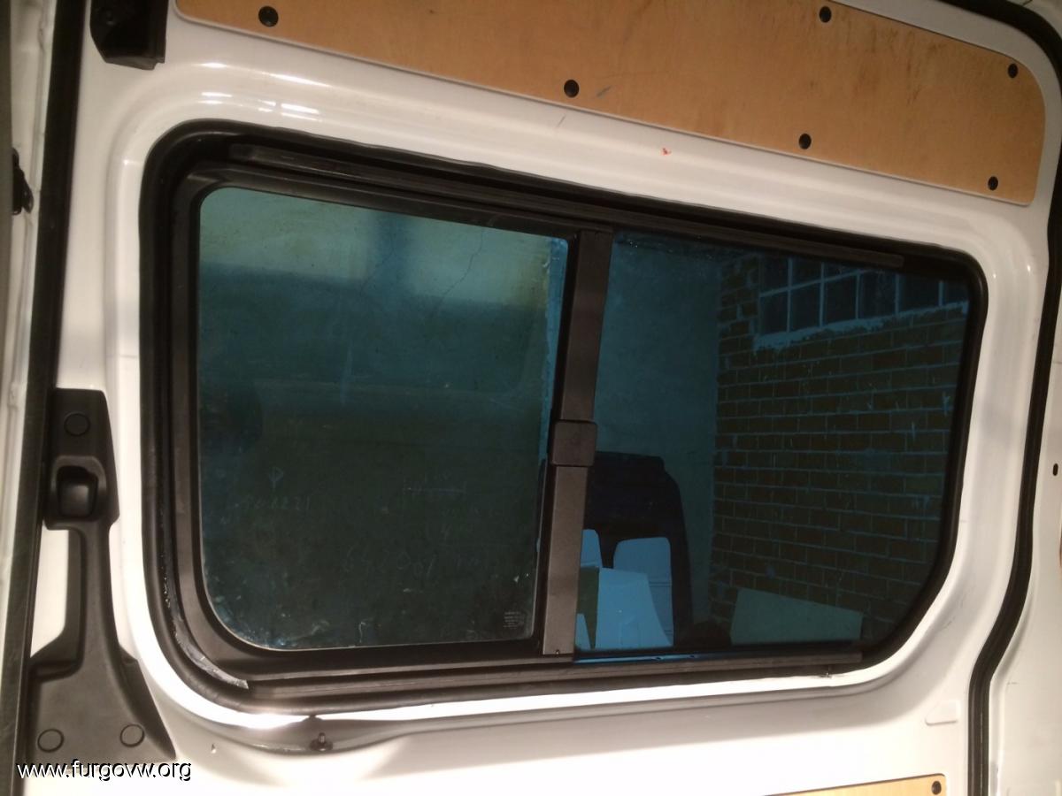

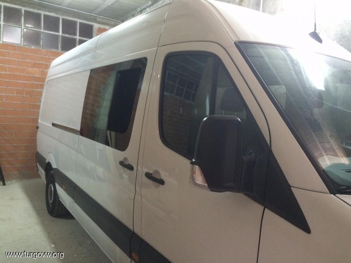

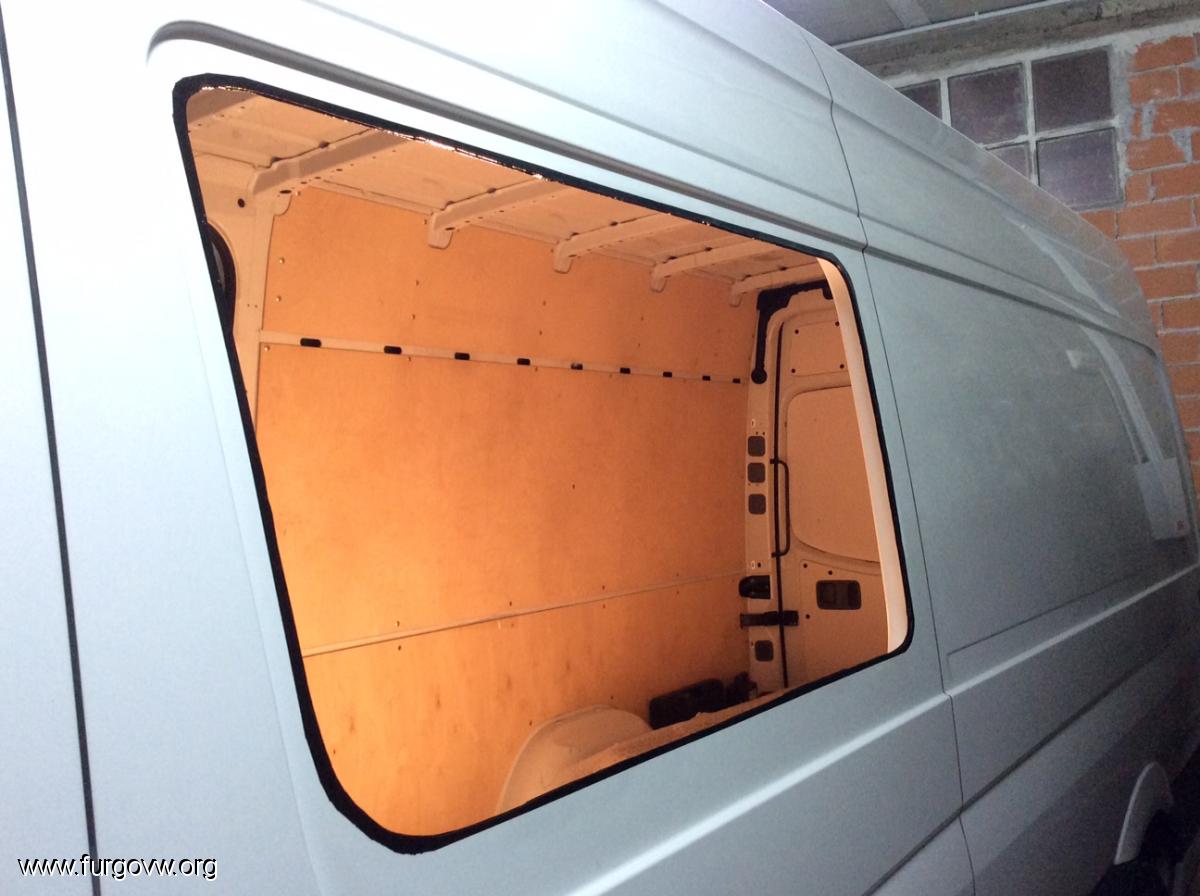

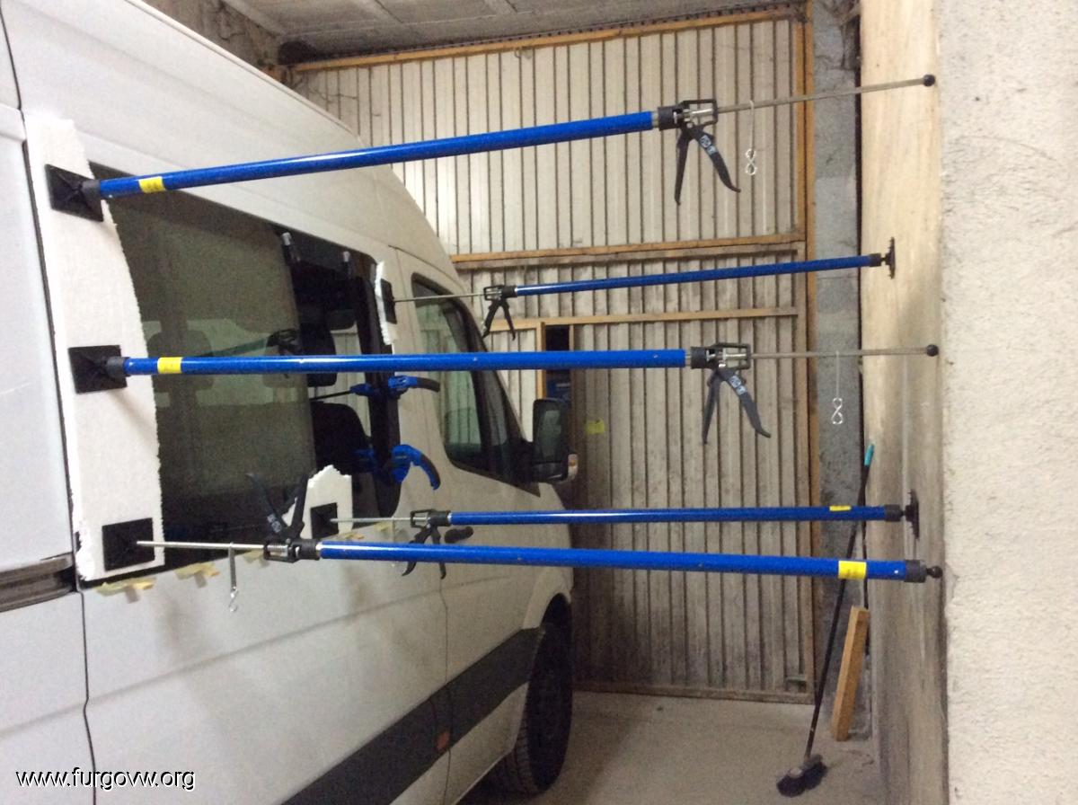

He empezado por las ventanas. He instalado las originales de Mercedes que creo que son las que mejor le quedan. Las compre hace ya unos meses de segunda mano. Para realizar el corte y como puse anteriormente solo hay que seguir la plantilla que deja la chapa interior. Digamos que la pared son dos chapas, la exterior de la furgo y una interior a la que le "falta" la parte correspondiente al tamaño de la ventana. Después dejar el corte fino con lima y lija, darle pintura antióxido (en mi caso he utilizado Oxiron), ponerle el burlete de goma y pegar la ventana.
La ventana es de cristal completamente y carece de marco, va unicamente pegada y pesa 14 kg. Como no quería jugármela utilice para pegarla Sika 256 que es específica para el pegado de lunas. Las ventanas me las vendieron con una imprimación aplicada aunque en principio no era necesaria, de todas formas como tratamiento previo apliqué tanto a la ventana como a la superficie de pegado de la furgo Sika Activator 100. Es acojonante como pega, es ponerla y ya cuesta moverla esos pocos milímetros necesarios para ajustarla exactamente en la posición deseada. Para poner los puntales no hay problema en dejarla sin sujetar (son 4 o 5 segundos), no se mueve ni un milimetro.
Bueno, van fotos que vaya rollo he soltado. Cualquier cosa que veáis no dudéis en decírmela o si tenéis alguna duda estaré encantado de resolverla.

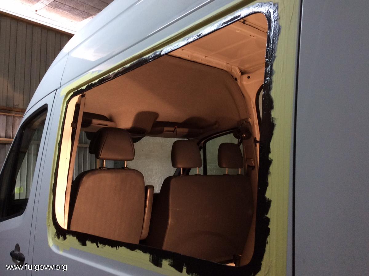

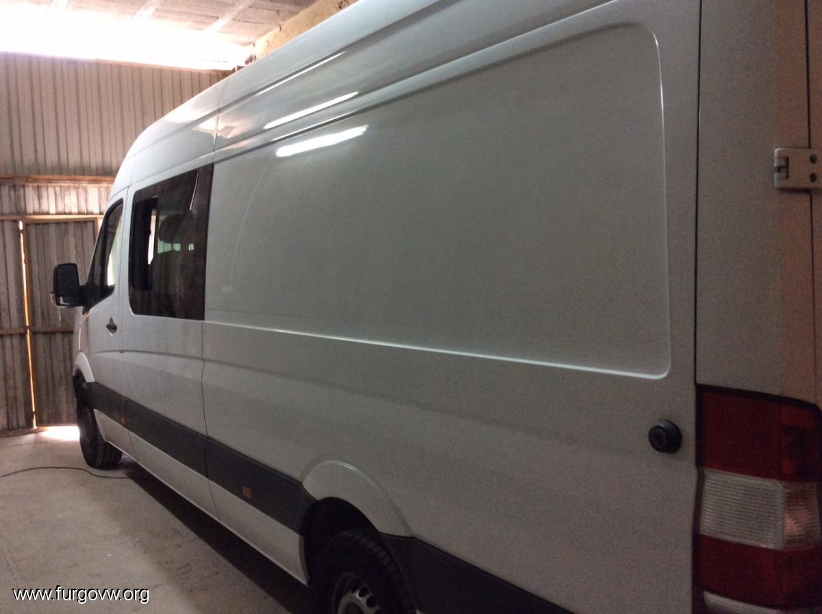

Aquí la otra ventana con detalle del oxiron dado antes y después de quitar la cinta de enmascarar. No tiene gran importancia porque por fuera lo tapa la ventana y por dentro ira pegado el Kaiflex y luego panelado, pero bueno, indudablemente queda mejor.

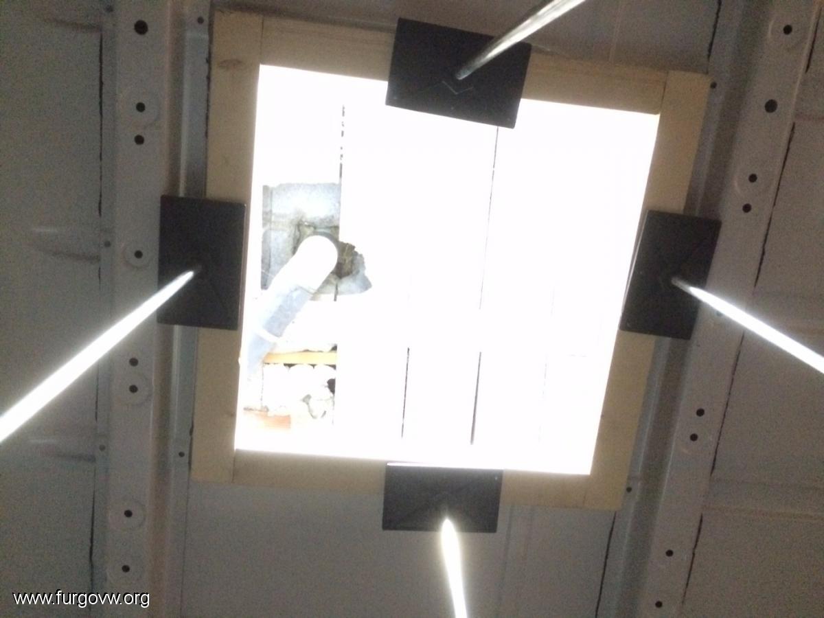

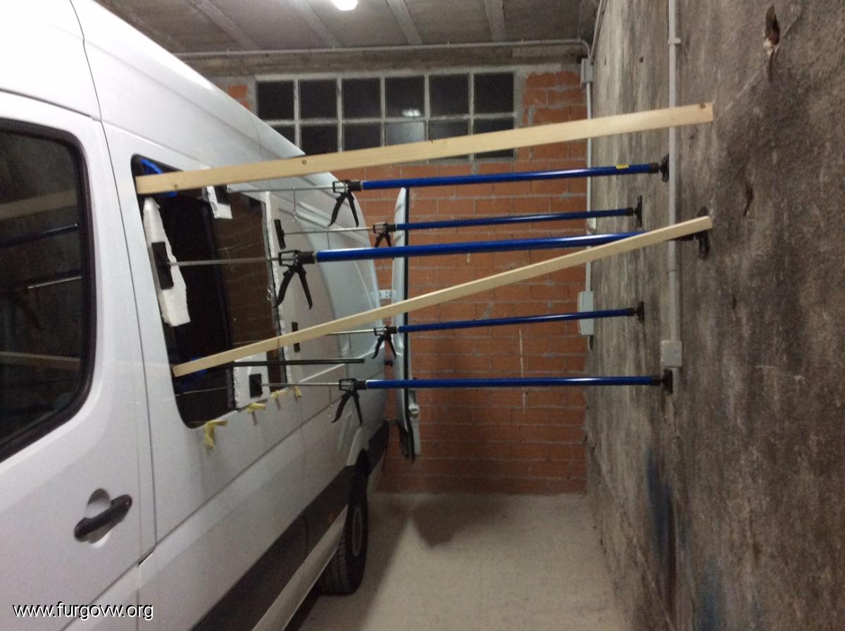

También tengo puesta la claraboya de atras a falta de algunos detalles de acabado. Foto del marco sujeto con puntales para ver que la claraboya encaja perfectamente.
