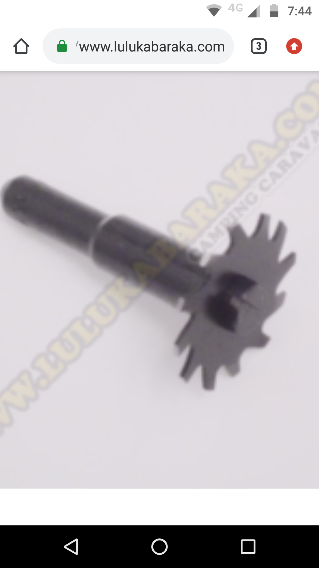

Hola tengo una duda con este tema. He comprado una fresa de luluka pero veo que solo aguanta 3000RPM y mi fresadora no baja de 10.000 (supongo que un peligro) he visto las fresas que habeis mencionado, pero no se cual es la recomendable, la de 1.5mm o 2mm. Probe con una de 2.5mm y el canto ni se quedaba en su sitio, iba olgadisimo. Espero que me podais echar un cable. Muchas gracias

Por un lado, la fresa tipo luluka para taladro, es una castaña, ni la probéis. No merece la pena, entre lo que cuesta la fresa y el adaptador para el taladro, no sale a cuenta porqué ranura fatal y es incontrolable.
Por otro lado, yo utilizo la fresa de ranurar de 1,5mm de espesor, las de 2mm no se como van, esta se seguro que se va perfecta, ya que el canto entra a presión (metedlo con un martillo de nylon o un martillo y un trozo de madera como martir para golpear. Creo que las de 2mm irán mas o menos igual.
Finalmente para los que no hayáis fresado antes con este tipo de ranurar, bajad la velocidad de la fresadora ya que sino quemará la madera. También recomendable no "meter" la fresa a fondo por la misma razón, se quema la madera con el consigfuiente pestazo a chamuscado.

Cita de: FranGamez en Octubre 21, 2019, 10:22:49 amBuenos días,
Te refieres a que esta es una castaña, la uses con taladro o fresadora indistintamente? O es una castaña el adaptador para taladro?
FranGamez
Buenas,
En una fresadora normal no puedes usarse, no está pensada para ello, ni por forma ni por resistencia a las RPM's de la fresadora.
Es una castaña en si, con el taladro no se puede cantear correctamente.

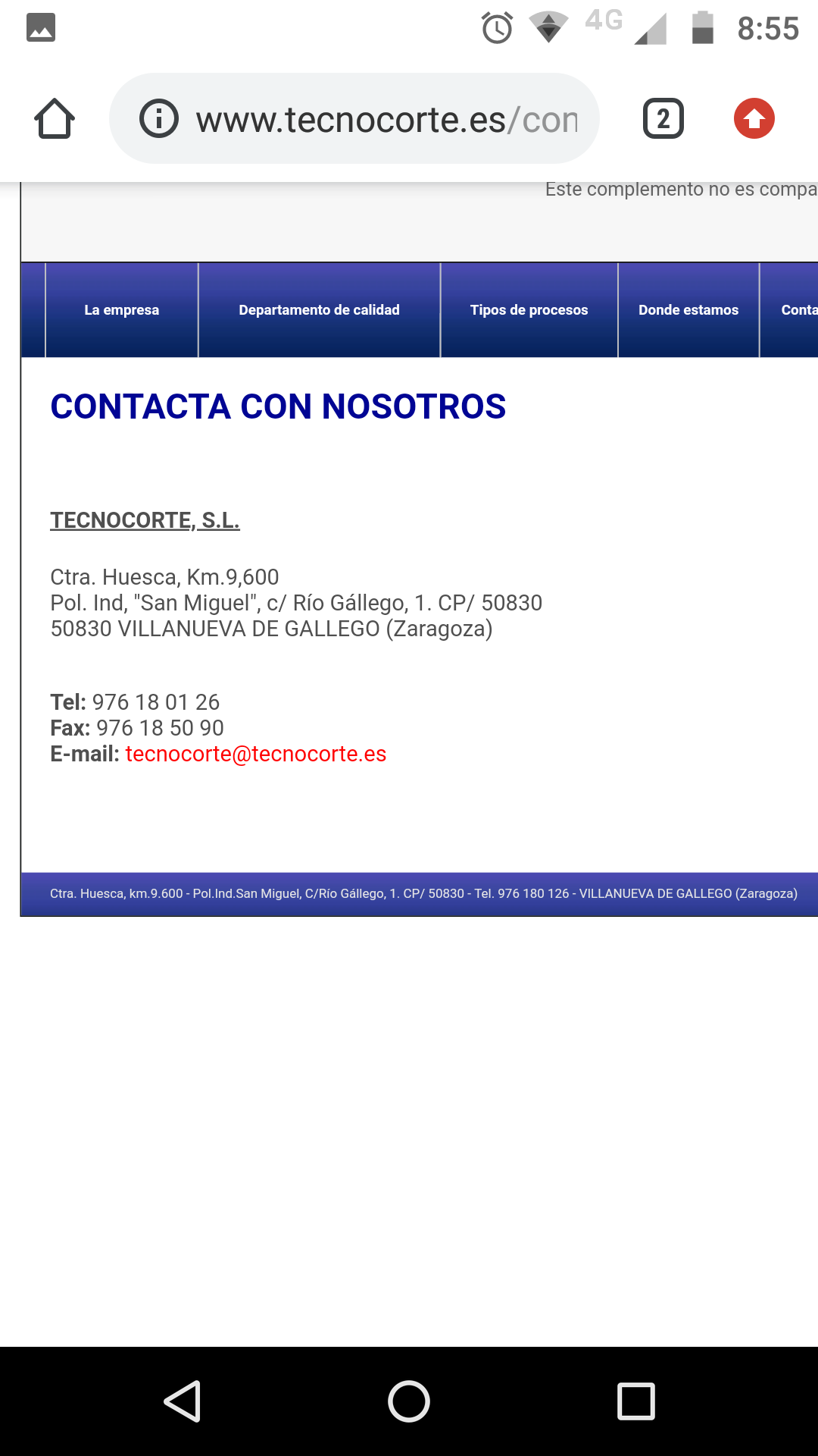

escuin
He llamado a tecnocorte y se dedican a corte de chapa no tienen utillaje. :'(
Igual es otro tecnocorte?
FranGamez
Creo que no hablamos de la misma empresa!!!
Te paso link, es venta online
https://www.tecnocorte.com/
Saludos,
