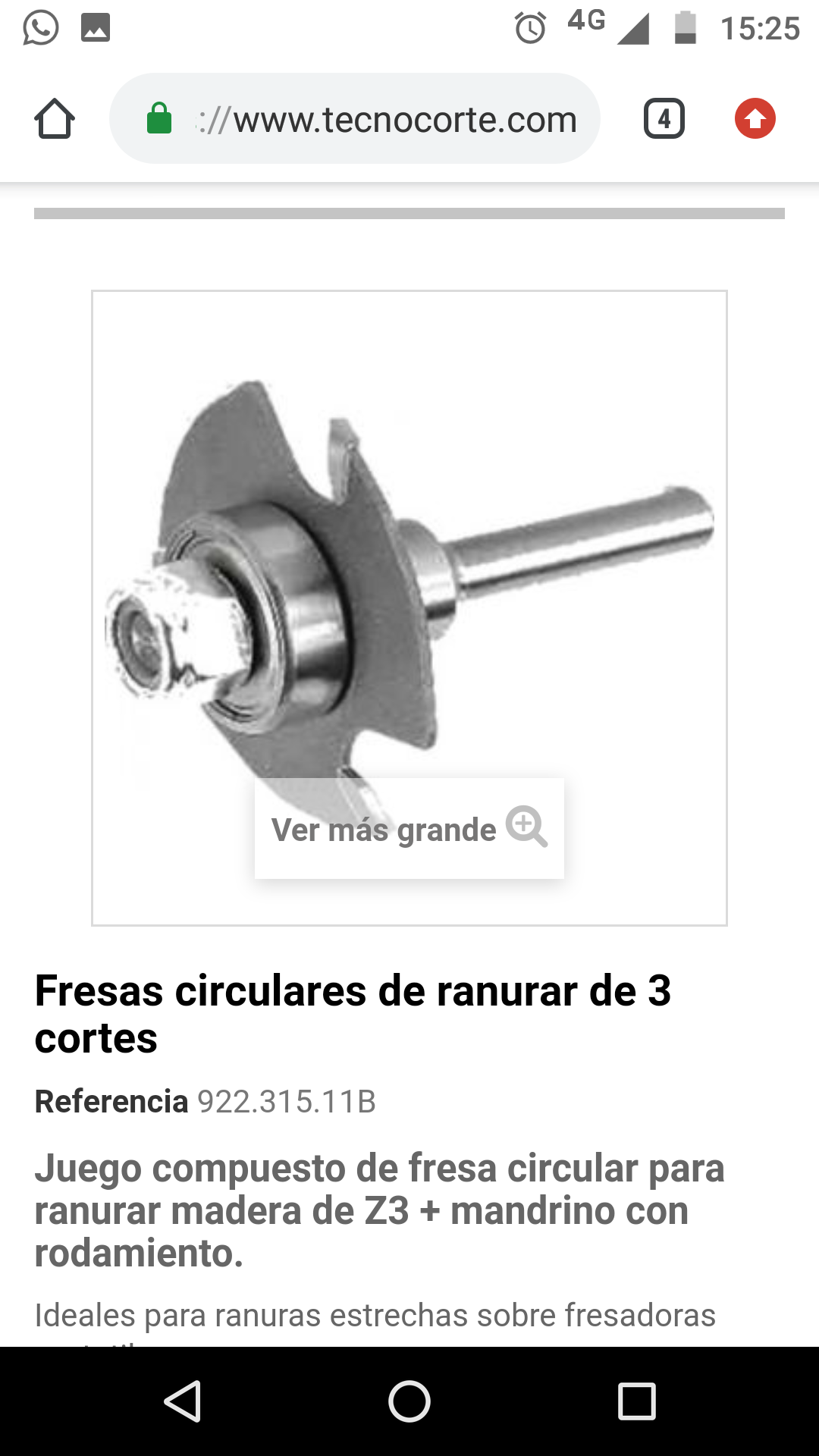

Cita de: FranGamez en Noviembre 04, 2019, 12:52:10 pmCreo que no hablamos de la misma empresa!!!
Te paso link, es venta online
https://www.tecnocorte.com/
Saludos,
Sería está no? La de 1.5mm que hace 12,8mm de profundidad.
FranGamez
Si exacto, faltaría que alguien que use la de 2mm te diga si va bien, yo con esta entra a presion y no encolo el canto.
Saludos,

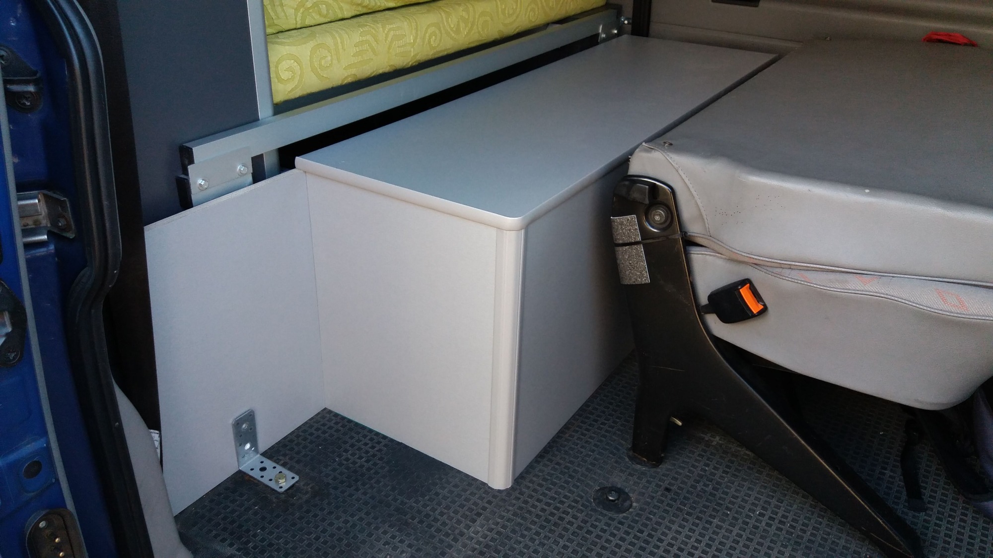

¿Cuál es el "mínimo" radio que se puede hacer en la madera para colocar los perfiles en forma de T?
El Joyucu
En el mueble de la foto creo fue sobre 1,5 cm, pero lo puedo medir exacto y decirte... igual hasta menos es.

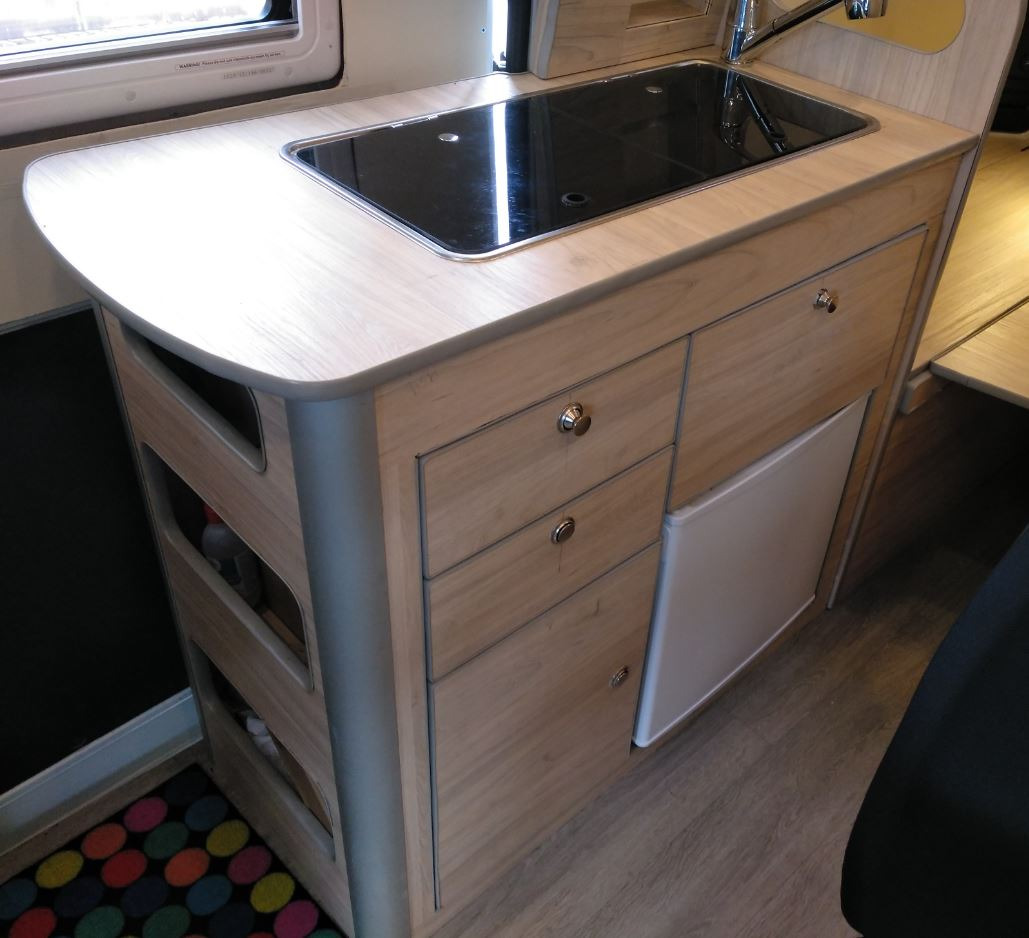

Cita de: JmGarciaM en Noviembre 05, 2019, 14:46:23 pm¿Cuál es el "mínimo" radio que se puede hacer en la madera para colocar los perfiles en forma de T?
Hola, el radio puede ser a cero, lo único que te recomiendo es que cortes el nervio del canto a 45 grados y que redondees mínimamente el canto de la madera, te dejo como esta quedando el mobiliario de mi furgo para que veas.

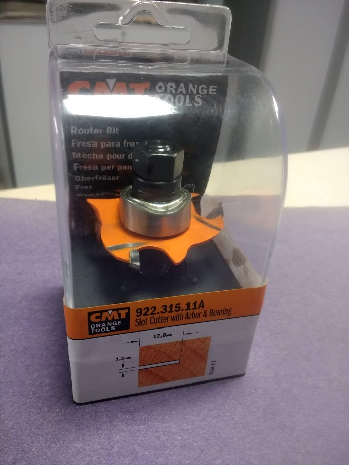

Me acaba de llegar esto...  .palmas  .palmas  .palmas
Cuando la pruebe os digo!
