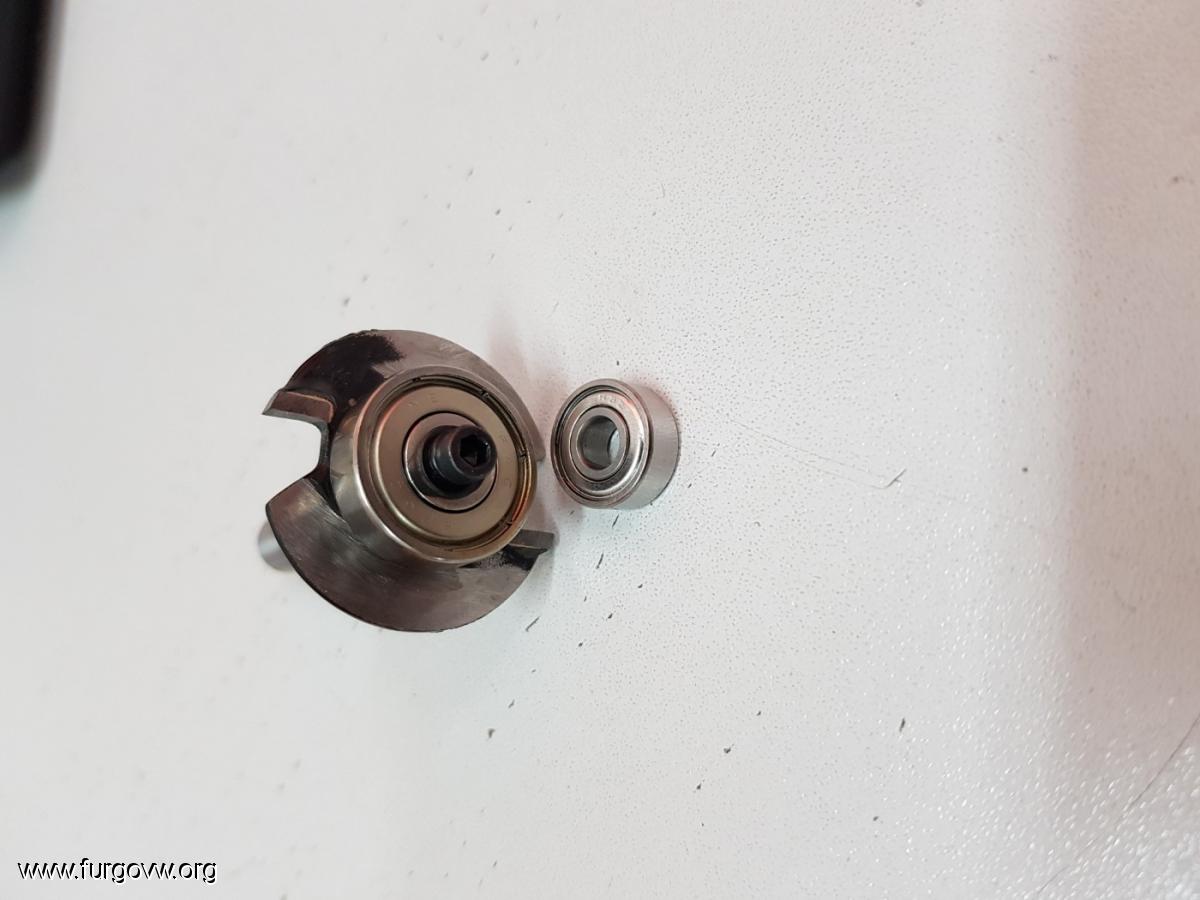

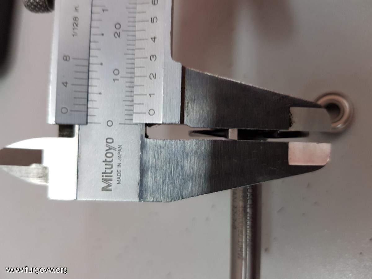

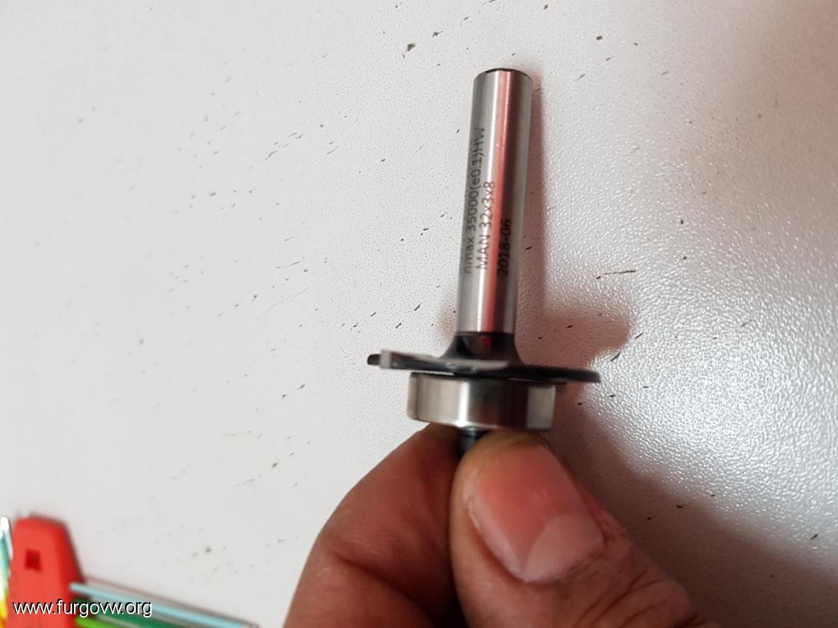

Bueno, yo en vistas que no encontraba nada que se adaptara a lo que necesitaba para la fresadora manual decidí hacer un apaño a una fresa de ranurar de 3mm que tenia por casa. Es de marca Bosch, el modelo 32x3x8. Lo primero que he hecho ha sido quitar el rodamiento pequeño que trae y con una piedra de afilar he rebajado el espesor de las placas de 3 mm a 2.5mm.
Lo siguiente ha sido cambiar ese rodamiento por uno de mas diámetro exterior para que no haga las canales tan profundas, con el pequeño la profundidad era de 11mm y ahora es de 6mm. El rodamiento que he usado es un 626ZZ. De esta forma las canales me quedan a 2.5mm de espesor y 6 mm de profundidad.  Aun no he probado como va con el canto, cuando haga la primera prueba ya comentaré las impresiones.
