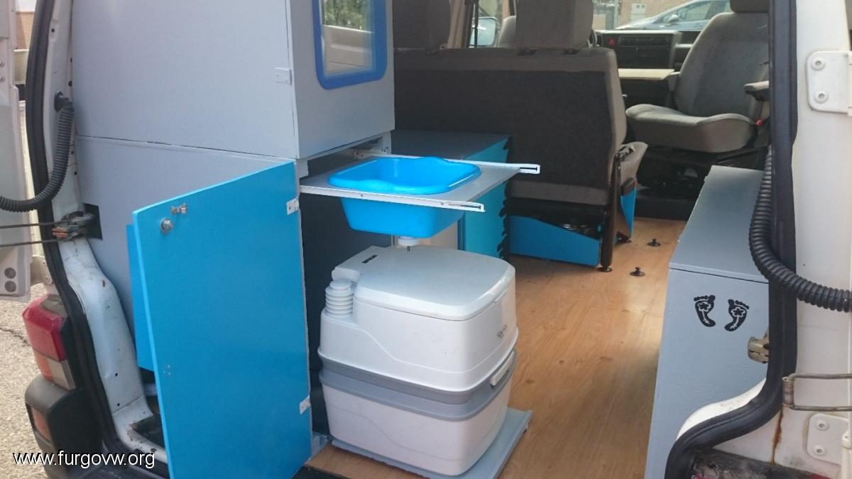

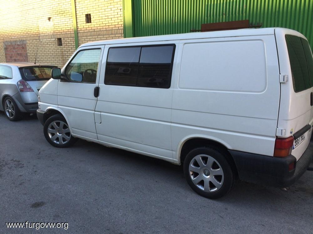

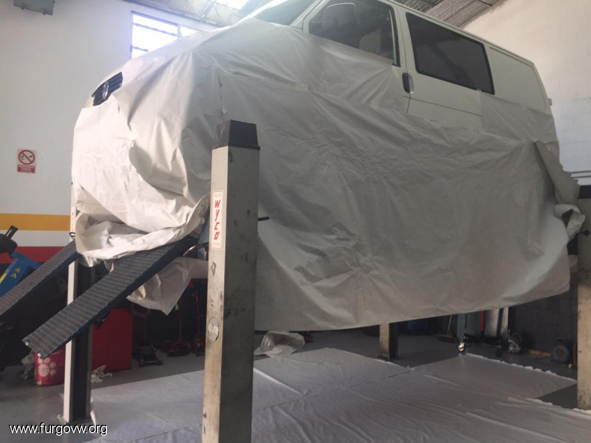

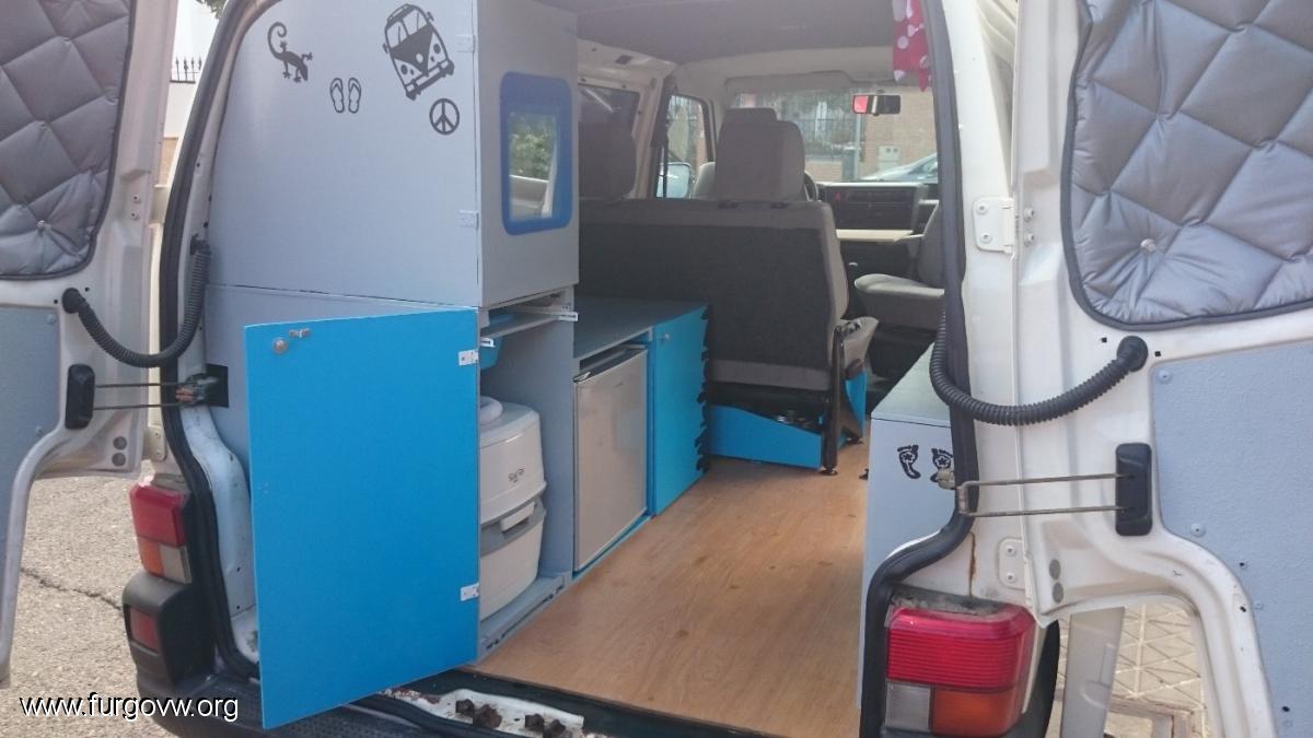

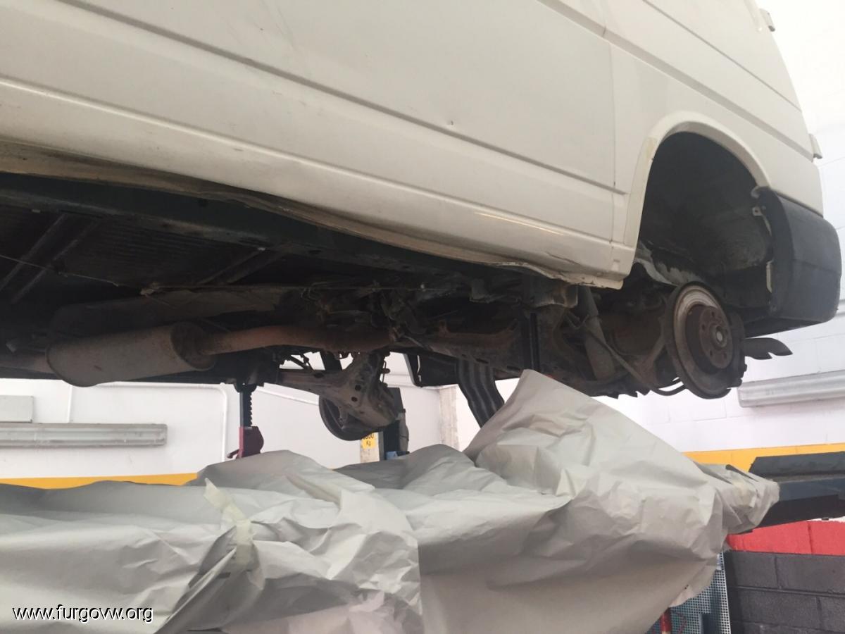

hola buenas foreros aqui os presento mi t4 que poco a poco va cogiendo color llevo desde septiembre con ella y a ratos aciendole.

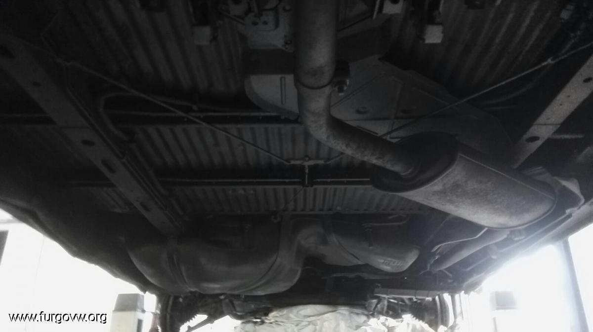

para empezar se han saneado todos los bajos y pasos de rueda y se a puesto al dia de motor distribucion correas poleas aceites ...

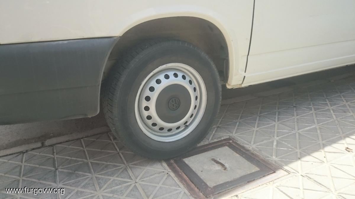

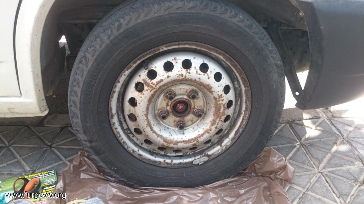

despues de sanear y repaso de motor me lie pintando las llantas de acero
que despues del lote lijar e imprimar ala semana compre unas llantas de aluminio

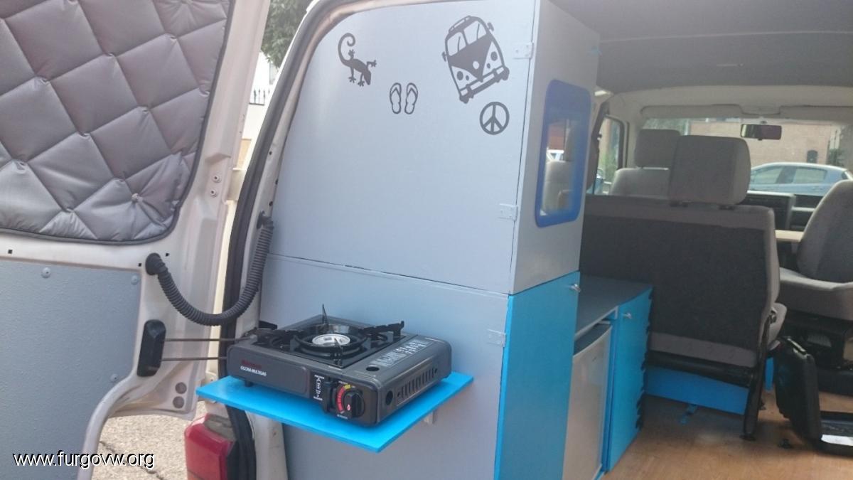

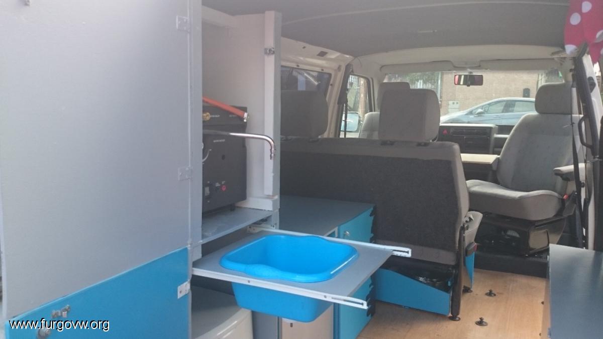

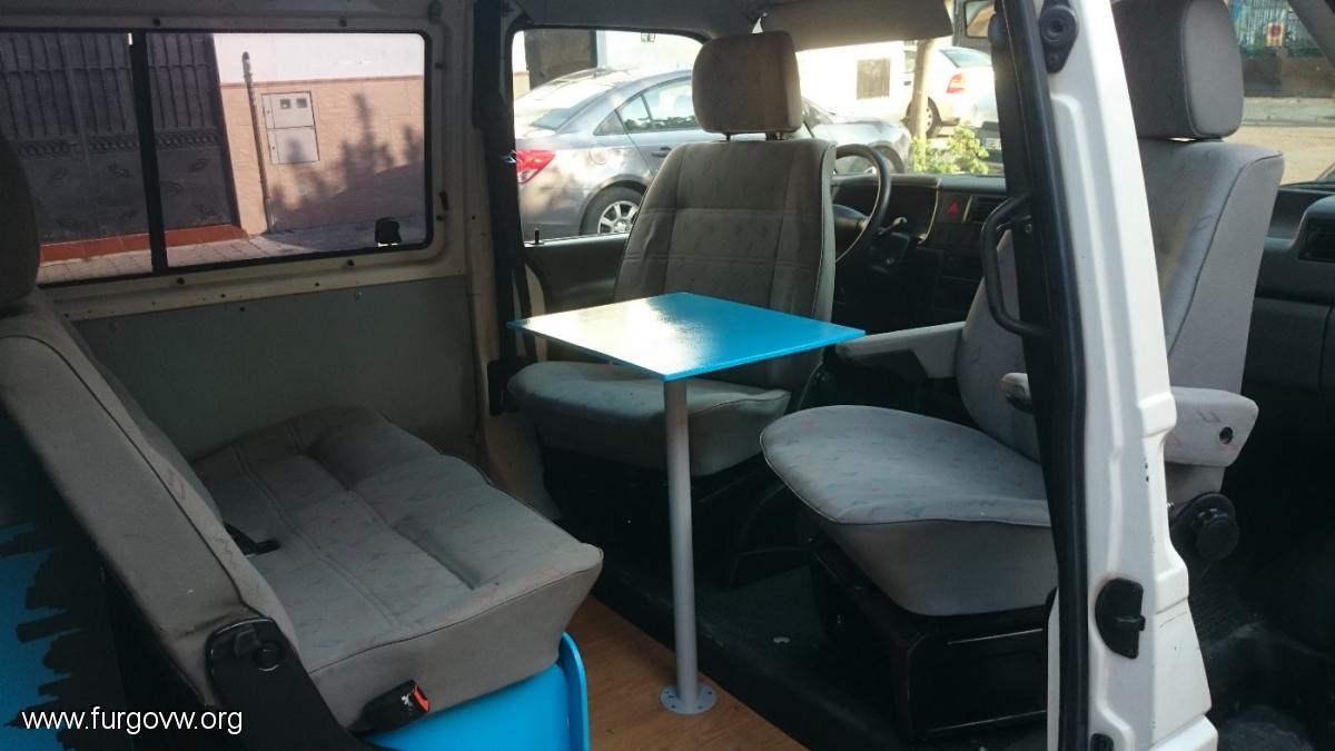

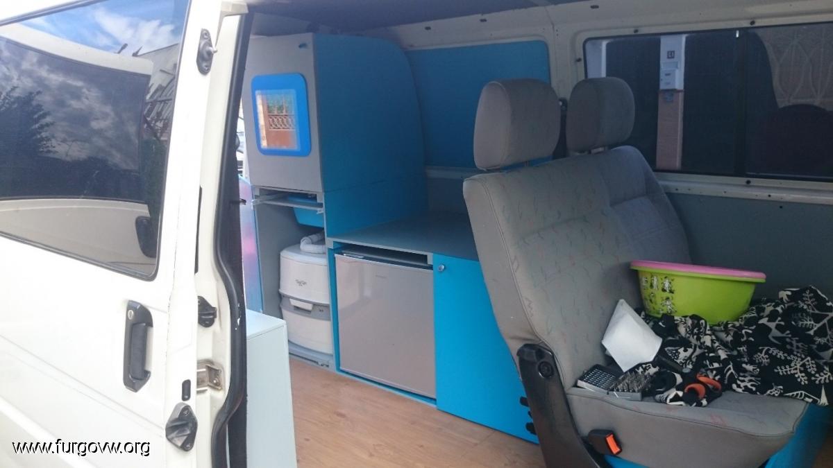

despue ya empezamos con el interior bases giratorias para asientos y mesa para comedor desmontable y cajon debajo de banqueta

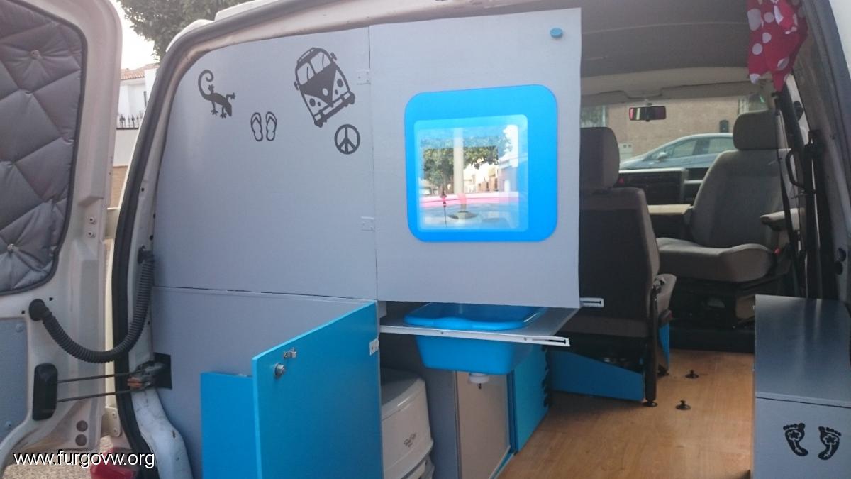

mueble para fregadero,wc,frigorifico,termo kampa ,almacenaje cocina......

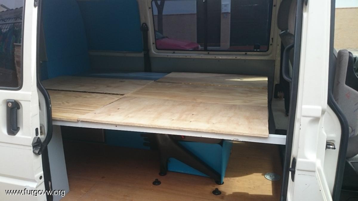

estructura de cama y cama
actualmente estoy liado con la electricidad tengo segunda bateria de 100 amp placa solar 140 w rele automatico regulador de placa tiras de led por todo el habitaculo solo a falta de tener algo de tiempo y seguir para terminarla ya subire mas fotos saludos y espero que os guste

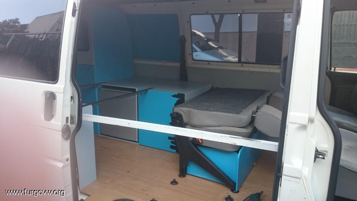

la cama la montas y desmontas cada vez que vas a dormir? no se te hace incomodo?

se tarda 5 minutos en montar la cama  ojala tubiera techo elevable pero eso para la proxima jjejejejeejeje

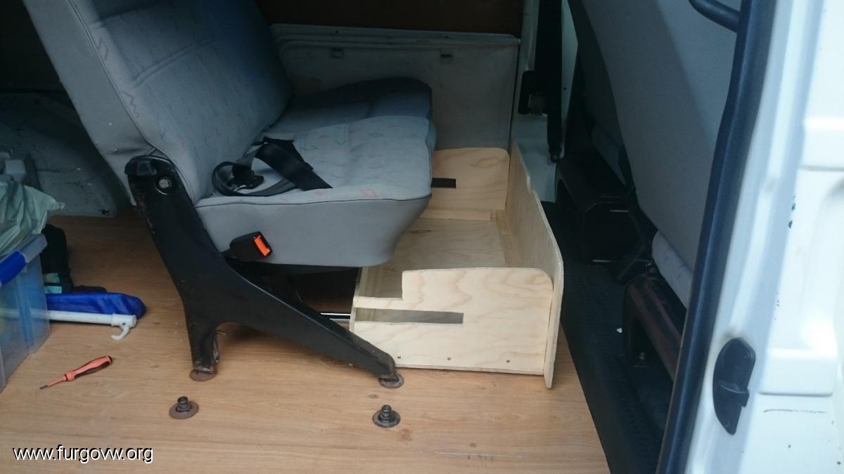

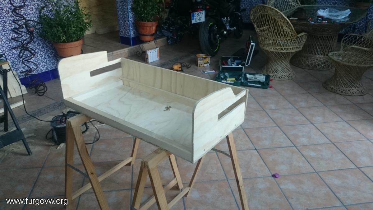

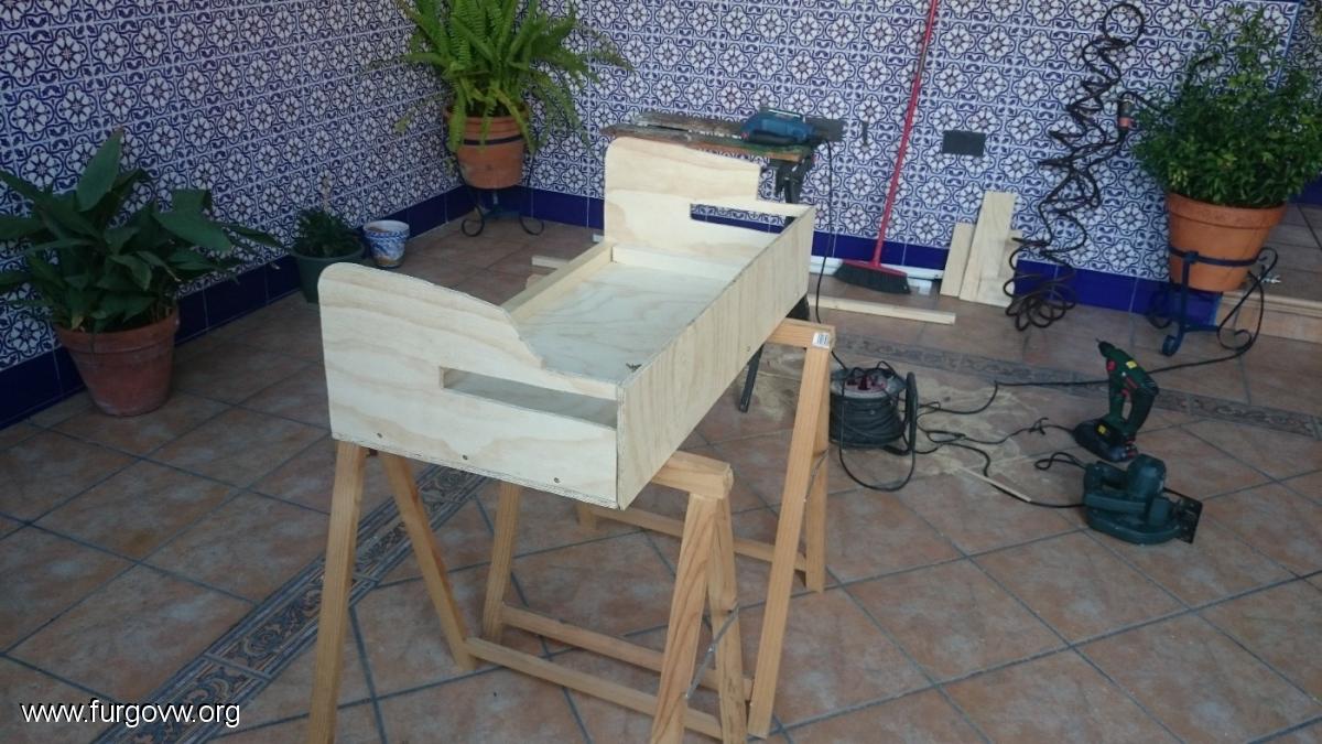

Buena furgo. Podrías poner algunas fotos del cajón de abajo del sillón doble? Me interesa mucho para copiartelo  .meparto
borja primastar 88
77alex77 los tapacubos venían con las llantas de acero lo único que le echo son limpiarlo con disolvente y exarle vinilo para plasticos
borja primastar 88
Macherboy mñn te ago fotos del cajón y algunas que tengo del proceso y mñn te paso la patente jajajajajajjaja un saludo
MacherBoy
Ajjajaja gracias borja se agradece mucho y será de ayuda .bien
borja primastar 88

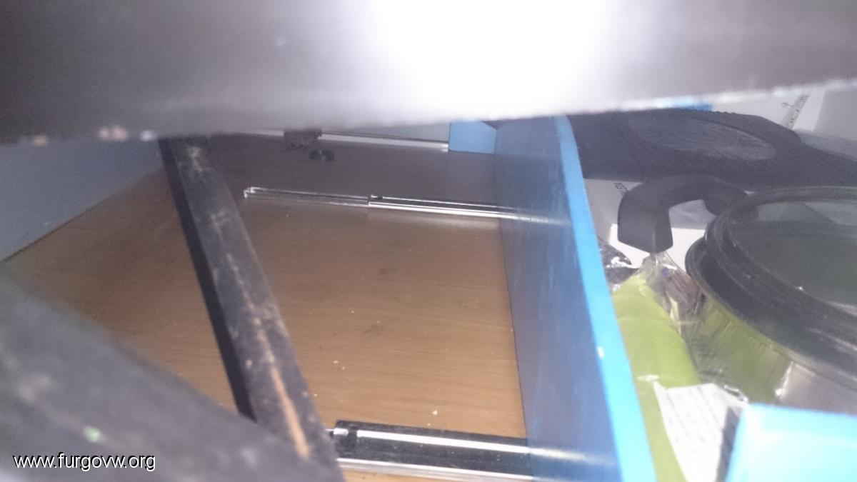

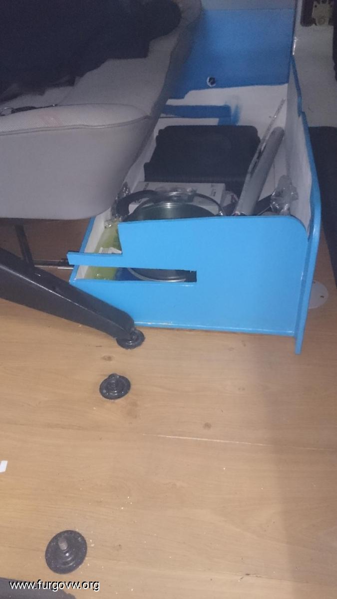

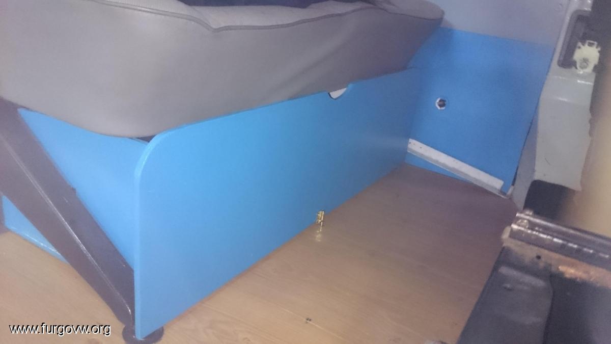

macher boy aqui tienes las fotitos que te prometi espero que te valgan de ayuda caben bastantes cosas y da desahogo
MacherBoy
Se sale tio, enorabuena. Lo que tengo alguna duda... las correderas las pusistes al suelo por lo que veo, yo pensaba ponerlas a las patas del sillón.
Y segundo las ranuras que se ven en los laterales del cajón son los huecos por donde pasan los refuerzos del sillón al abrir y cerrar?

Qué buena pinta tiene ese cajón!!! Qué cosa que saneaste los bajos?? Estaban tocados??? O es algún defecto por óxido o algo de estas carrocerías ?? Lo pregunto porque en la mía me tiré a mirarlos y vi que tenía la capa de cera de origen,no me pareció ver nada raro,no sé...de ahí mi duda,no vaya a ser que se me escape algo...
Saludos!!
borja primastar 88
las ranuras son para que no choque la madera con la estructura del aciento,,lo cogi al suelo porque me parecio mas facil no lo intente coger al aciento
la furgo la sanee porque me gusta tenerla impoluto la subimo al elevador no estaba muy mala pero ya que estabamo liado con la distribucion y demas decidimos sanearla que le da otra vista ala hora de venderla mas adelante jejejejeje
